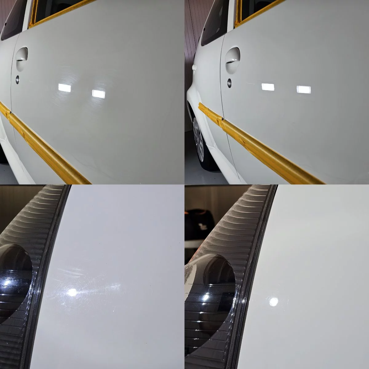

Kleien, staat van de lak & polijsten:
Ooit eens begonnen met de Mothers klei kit. Enkele maanden geleden deze maar weer eens in huis gehaald omdat ik door mijn Dodo Juice klei heen raakten.
Heerlijk stukje klei dit. Lekker stevig, en de bij geleverde Instant detailer ruikt ook nog eens heerlijk!
Er kwam niet heel veel vervuiling van de lak af. Dat viel mij dan weer mee.
Omdat er met de eigenaar was afgesproken om de lak een stap te polijsten, besloten om hier ook weer de Menzerna Cut Force Pro te gebruiken. I.c.m een compound pad. Dit werkte prima. Zeker 80% verbetering!

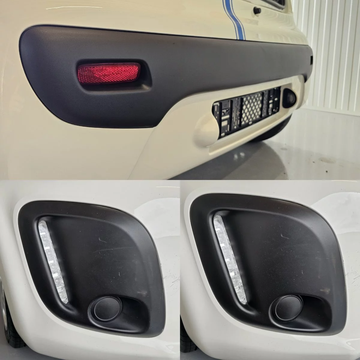

Toen de gehele auto een stap gepolijst was, oke, soms was er een tweede hit nodig omdat het resultaat voor mij nog niet goed genoeg was, is de gehele auto ontvet met Dope fibers high degreaser. En is de lak voorzien van een laagje Swippyy wax. De ruiten kregen een laagje Turlte Wax Clearvue. En de kunststof trims zijn in de Gyeon trim gezet. En de banden behandeld met Meguiars Endurance.
Puntjes op de i:
De eigenaar wilde graag een reclameloze kentekenplaathouder. Aangezien ik er altijd een paar op voorraad heb liggen, heb ik deze gelijk vervangen. Wel zo strak!

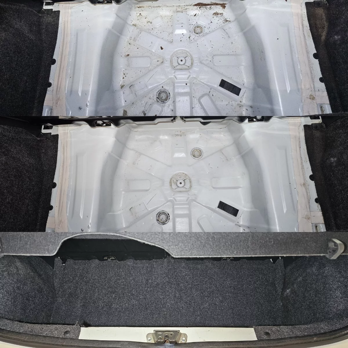

Interieur:
Nadat de buitenkant klaar was. Nog een aantal uurtjes aan het interieur besteed.
Ook zoals altijd, uitzuigen, uitblazen, uitzuigen, complete kofferbak leeg gehaald, achterbank zitting gedemonteerd, alle bekleding gereinigd met carpet cleaner, stoomreiniger en de extractor. Vloermatten gereinigd, alle kunststof delen gereinigd met Nanolexn interior cleaner, ruiten en spiegels gedaan met Gyeon glass. Nadat ik alles had gehad, en de auto weer wilde inpakken, viel mijn oog op een smerig reservewiel, dus die heb ik ook maar een Non ferro sopje gegeven. En vervolgens de band voorzien van een laagje Stjarnagloss Gummi, en na een uurtje drogen in de zon afgenomen met een oude doek.

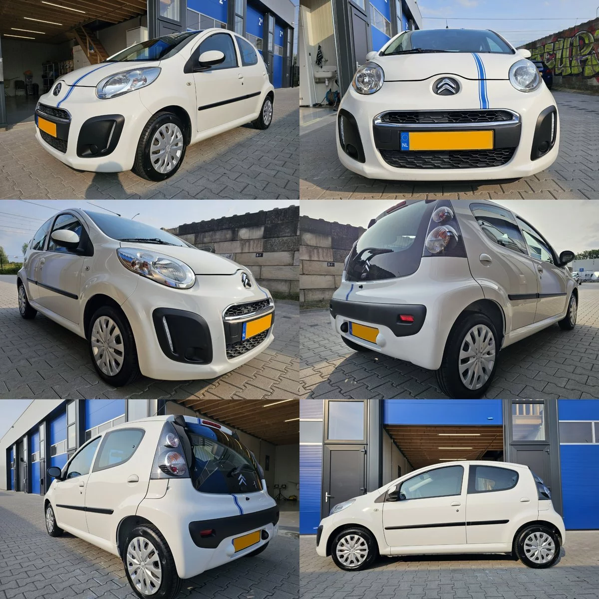

Eindresultaat:
Na dit alles, kon de auto naar buiten, stralen in het zonnetje! Klaar om opgehaald te worden door vast een blije eigenaar.
En wie zegt dat wit een ondankbare kleur is, fantastisch resultaat!
