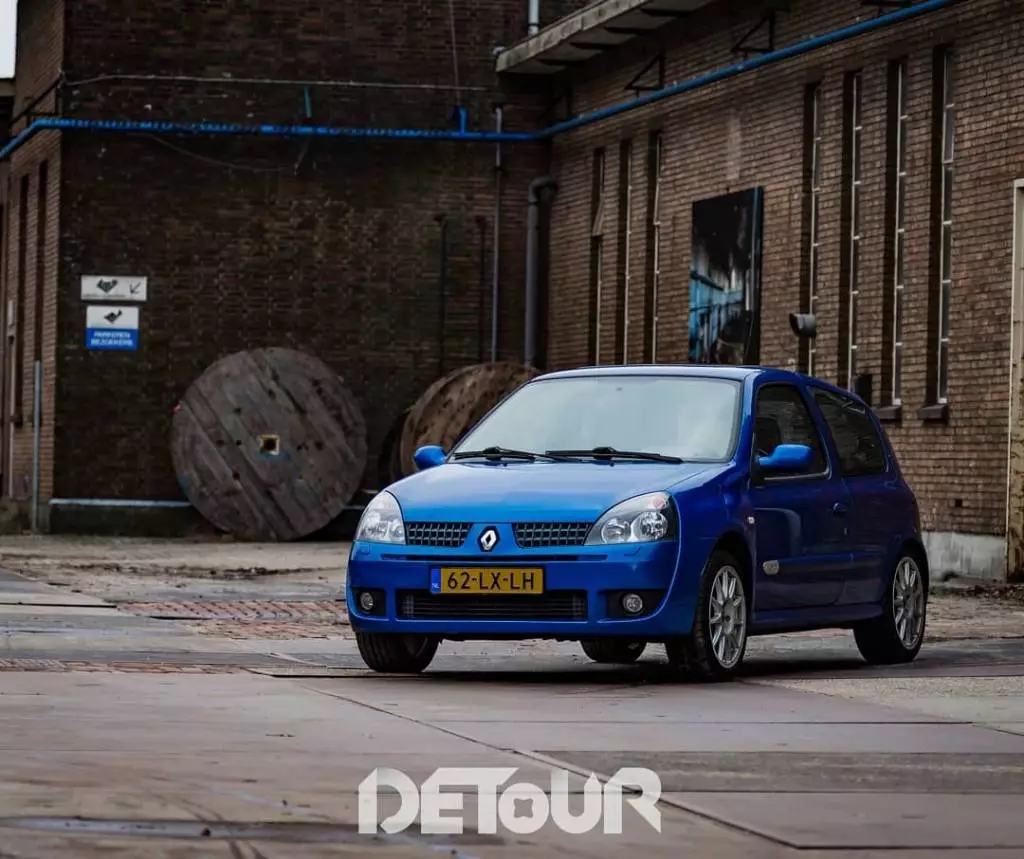

Hallo,
Mijn naam is Senna Albronda.
Ik ben nog vrij nieuw met het poetsen ( heb nog nooit gepolijst) het detailen zelf heb ik wel enigzins onder de knie na anderhalf jaar.

dan komt het polijsten hier ben ik onbekend
ik heb wel reeds met Black friday een dap 500 met rupes yellow pad en meguiars m205 gekocht
verder had iemand genaamd boempatat een hoop te koop en ga ik hoogst waarschijndelijk zijn pads en m105 en m205 van hem kopen
ik ga de auto in de bijlage dan poetsen.
ik heb nog een IPA en heb hier nog verdere inlichting over polijsten nodig.
graag advies

Zal je denken? Is dat bekend bij renault of alleen bij clio want ik heb wel eens een zwarte gezien en die was betonhard

Daar zou ik mee beginnen inderdaad. Ik heb al heel wat renaults gepolijst, en heb enkel een keer een dynamo blauwe rs gedaan die wat harder was. De rest was allemaal met fijn tot medium al strak te krijgen.
Als de 205 niet voldoende is kan je altijd nog opschalen.

Een testspot zal moeten uitwijzen welke gradatie je nodig hebt, maar inderdaad zal het hoogstwaarschijnlijk een zachte lak zijn. De enige ervarijg die ik heb met "harde" Renaults was bij overgeblazen Megane Cabrio. ;)
