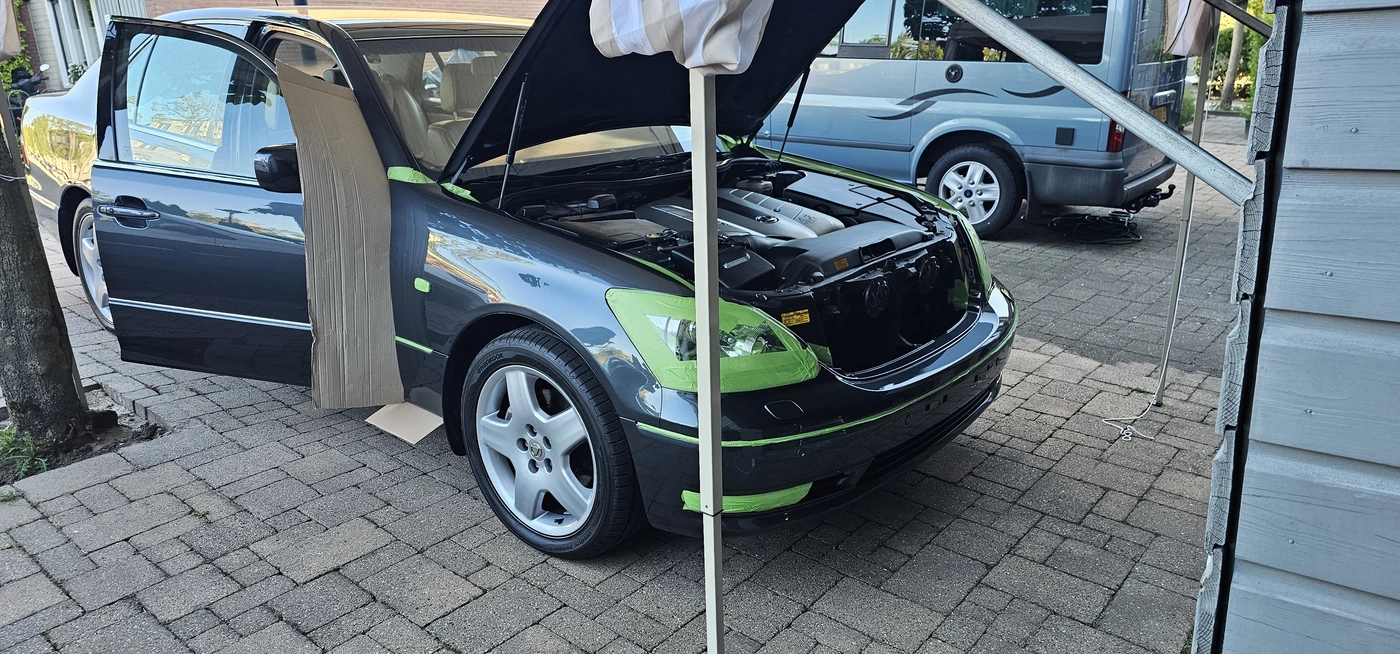

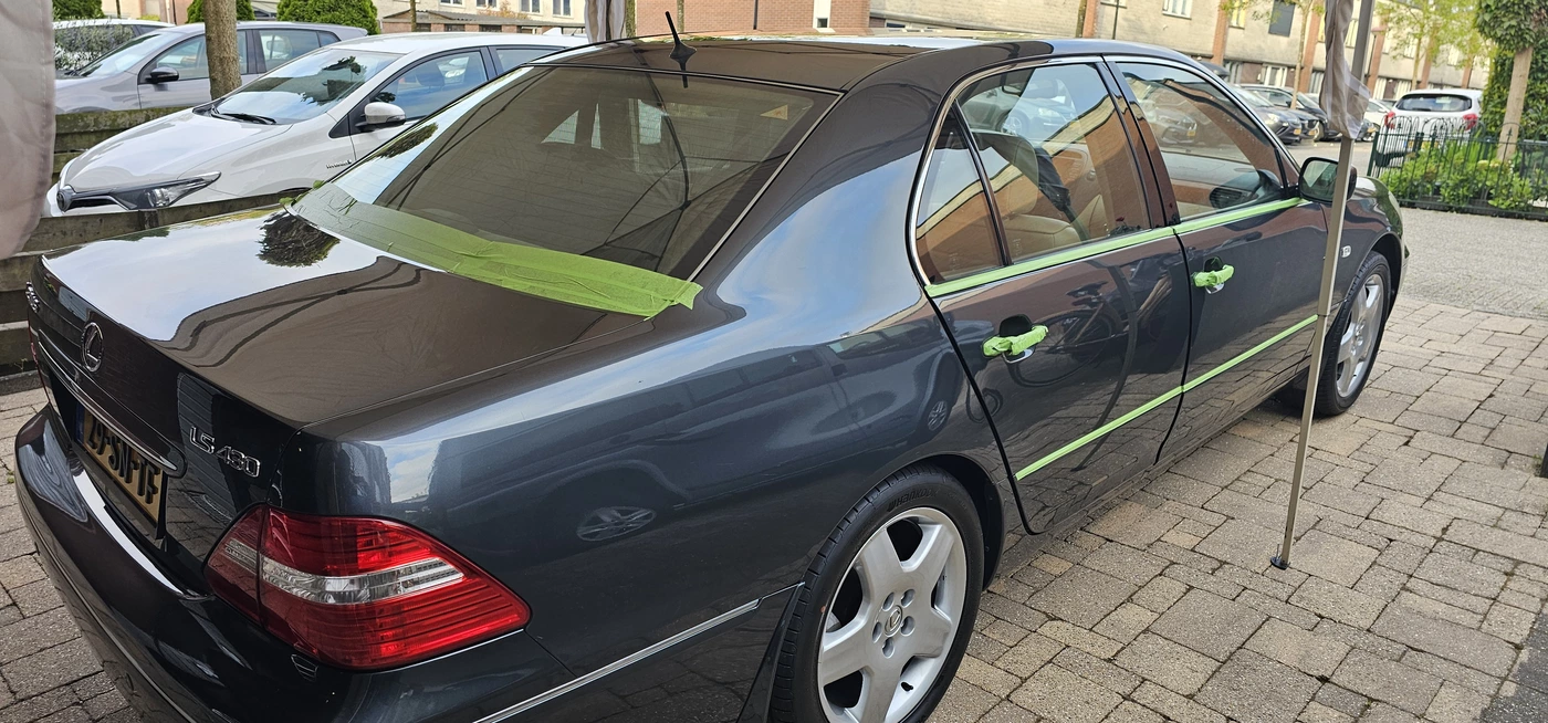

Hoe ga ik te werk met aanliggende panelen die ik 1 of 2 dagen eerder heb gecoat?
Kan ik deze afplakken voor de zekerheid? Of gewoon met voorzichtigheid compound/ polijst stappen uitvoeren?

Dat gaat bij mij niet meer, want ik heb afgelopen maandag het dak gedaan en vandaag achterklep en beide deuren rechts.
Morgen is de motorkap en beide deuren rechts gepland. Vrijdag de achter schermen en achter bumper. Zaterdag voorschermen en voor bumper.

Voordeel van kofferbak en deuren is dat je ze open kan zetten .

Je zal zeker moeten vermijden dat je panelen die al gecoat zijn niet overlapt. De uitgeharde toplaag zal je daarmee terug week maken maar niet meer kunnen uitbuffen. Ik snap je gedachtengang niet. Wegens tijdsgebrek zou ik wel het polijsten in delen doen maar een coating altijd in één keer. Een coating aanbrengen en uitbuffen duurt ook niet zo lang, in een uurtje ben ik meestal rond. Zo maak je het jezelf moeilijk en verlies je tijd.
Persoonlijk zou ik op een coating van slechts enkele dagen oud ook geen tape aanbrengen, de lijm zal ongetwijfeld reageren op de weke coating.
Ik zou inderdaad geen tape aanbrengen op delen die net gecoat zijn. Aan de andere kant zou ik niet zo bang zijn om je auto in etappes te coaten. Zo heb ik het ook regelmatig gedaan met mijn eigen auto. Gewoon goed uitkijken op de randjes en waar mogelijk portieren, kofferklep, motorkap openzetten zodat je er niet zo makkelijk tegenaan komt.
