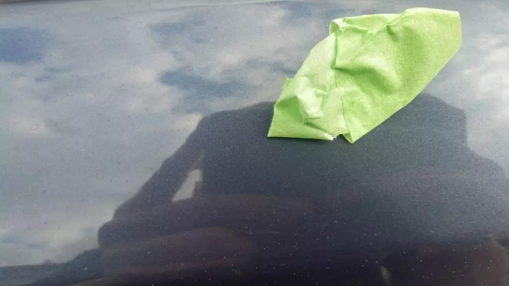

Hoi alle,
Zie nu meer en meer berichten van watervlekjes op auto's die een coating hebben.
Hierbij me astra in de si3d.
Is enkel gewassen met nanolex pure en 2x met reactivate.
Als we hier alle info betreft coating en vlekjes kunnen bundelen en zo misschien tot een oplossing komen.

Hey Roy,
Ik zie het eigenlijk niet zo goed op de foto, maar met name links in het midden, maar het lijkt inderdaad op wat ik zelf ook ervaar bij Mohs + Booster. Bij een detail met Si3D van begin dit jaar heb ik het nog niet geconstateerd. Ook deze auto word gewassen volgens de juiste methode en eveneens met de Reactivate-set.

Roy, op jouw foto's is duidelijk te zien dat het hier om waterspotting gaat! Dit is een van de nadelen van een coating, veel mensen denken dat een coating een heilig middel is maar er kleven ook wat nadelen aan.
Waterspotting zou je met een lichte waterspotting verwijderaar eruit kunnen krijgen, en dan je coating weer opnieuw aftoppen met een final/cancoat/sonax netschield.

@GeorgeS Waarom ontstaan deze vlekjes wel in een coating en niet in een wax of sealant? Ik dacht dat een coating alleen tijdens de droogperiode gevoelig was voor watervlekken.
@Jansen , de beading die blijft liggen "brand" de vervuiling op de lak en coating deze mineralen en vervuiling zie je dus heel goed terug in een coating, bij een wax en sealant gebruikt dit ook gewoon maar is het veel minder zichtbaar.
Als je je auto goed bijhoud, wat velen hier gewoon doen is de kans op waterspotting ZEER klein, word het 20+ en je hebt een donkere lak dan behoeft het geen uitleg dat je die druppels er even af moet halen.
En ja in de begin fase van een verse coating is deze EXTRA gevoelig voor waterspotting!
