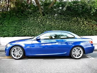

Aankomende zondag ga ik een le mans blauwe bmw cabrio doen.
Deze is op zich wel netjes van de dealer gekomen maar het kan beter;

Het gaat om deze kleur en model auto;
