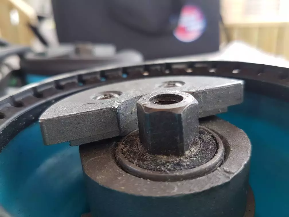

Hallo allemaal,
De bout waar de steunplaat op vast zit is niet helemaal lekker meer.
Is deze makkelijk zelf te vervangen?
T is nu een drama om de steunplaat te vervangen :/
Je bedoelt de moer Roy? (bout zit vast in de steunplaat zelf)
Eerlijk gezegd zie ik weinig bijzonders aan de moer, je gebruikt wel de meegeleverde sleutel om de steunplaat te wisselen?
Het halfronde metalen blokje ernaast zie ik wel vol zitten met beschadigingen, en ik heb het idee dat deze ook wat scheef zit.
Is een lager die geheel vervangen moet worden. Alleen de bout kan niet. Mail ons even hierover want die hebben we liggen voor je.

Of even een tapje doorheen halen. Is m8 x 1.5 dacht ik.
Overigens is die moer er alleen om tegen de houden, los/vast doe je met plate zelf vast te pakken!

Ja dat ding haha. Ik gebruik zeker de originele sleutel. Echter is deze ook niet helemaal lekker meer.
De machine is ook erg onstabiel. Zou het daardoor komen?
Ik mail nog wel even. Thanks
Dat weet ik. Sleutel ertussen en steunplaat draaien. Dan heb je hem zo los. Echter schiet hij dan elke keer over... Gaat dus ergens wat fout.
Als je de bout een beetje kan kantelen dan moet deze vervangen worden.
Ik had ook steeds als ik de steunplaat vast zette met de bijgeleverde sleutel dat ie oversloeg.
Nu ik een steeksleutel van mezelf gebruik geen last meer van.
