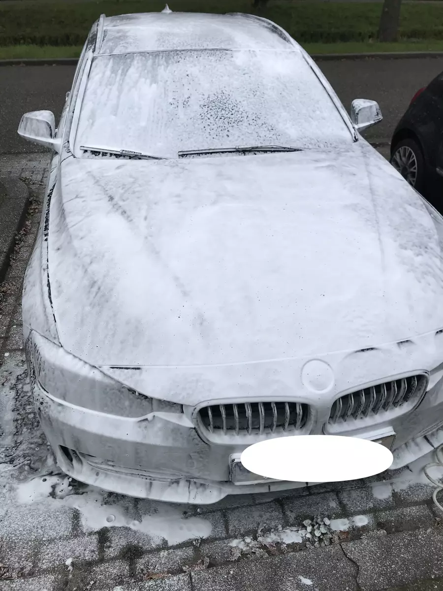

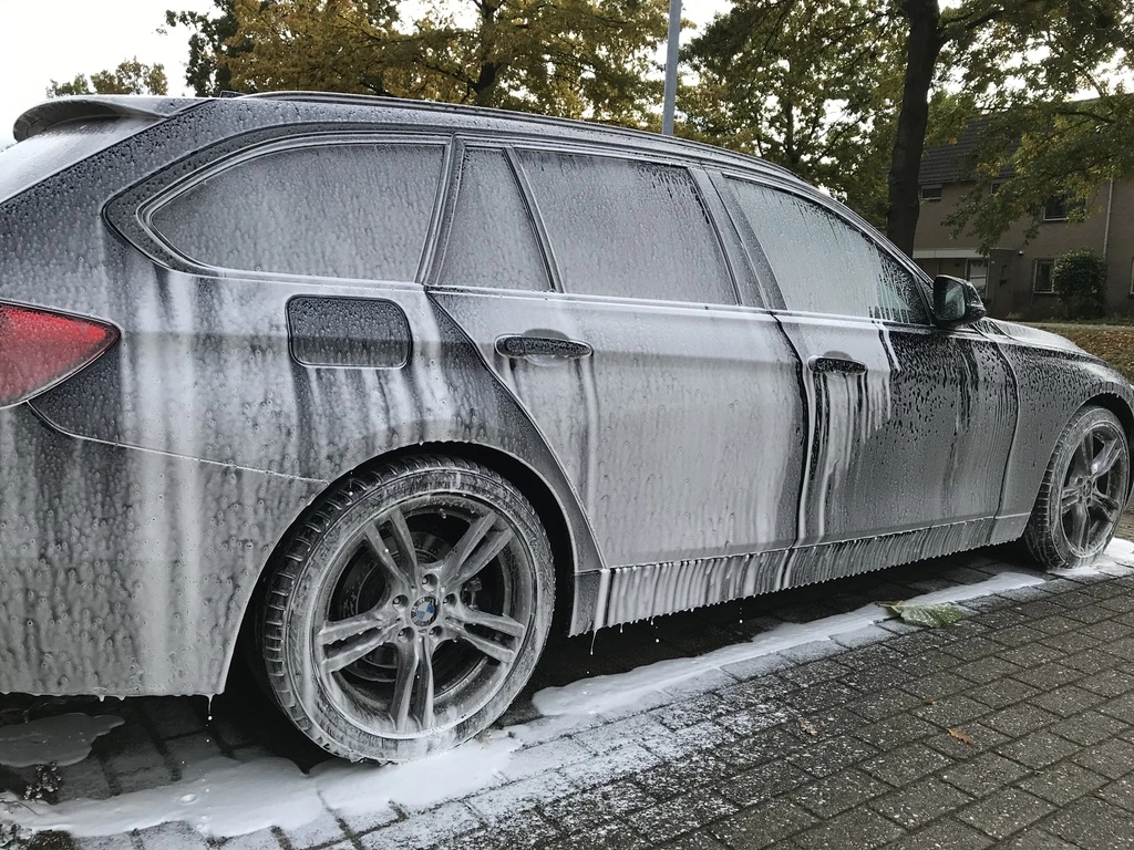

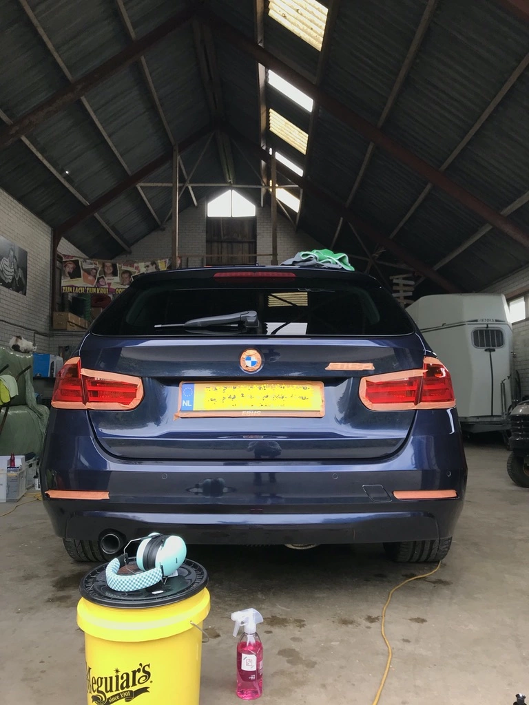

Het moest er dan nu eindelijk van komen: werkend in het onderwijs kwam de herfstvakantie als geroepen. Tijd om de Bimmer onder handen te nemen in de boerenschuur van vrienden. Maar eerst nog voor het huis het gebruikelijke foamen met Stjarnagloss-foam, wassen met Meguiar's Wash & Wax en daarna kleien met Meguiar's-klei.
Toen uiteindelijk begonnen met polijsten; maar wel met enige 'polijstangst'. Het voelt toch eng om aan de lak van de auto te gaan schaven. Misschien daarom ook dat ik wat behoudend ben gaan polijsten. Ik heb de Veloce maar in de tas gelaten, onnodige koudwatervrees?

Tijdens (en ja, die oordoppen zijn van mijn dochtertje...):

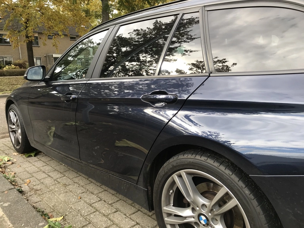

Na:

Zijn alle defecten /swirls nu weg?
Mochten niet alle defecten weg zijn kun je de volgende keer prima beginnen met Veloce op geel bv je hoeft daar niet per se heel bevreesd voor te zijn vaak is er zoveel ruimte/lakdikte dat dit geen probleem zou moeten zijn. Al heeft een F serie (toch?) vaak een minder harde lak dan een E92 bv.

Dus dan maar føamen met Stjarnaglöss:

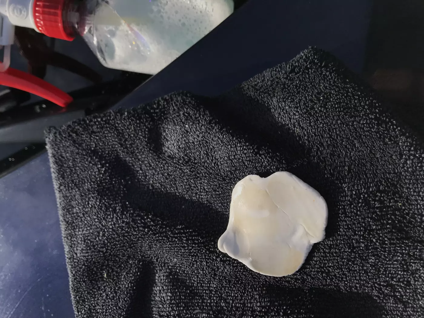

Ontijzeren (Gyeon Iron), weer wassen (dank voor de tip!), kleien (Gyeon-klei, brokkelt wel snel, wat kan ik daaraan doen?):

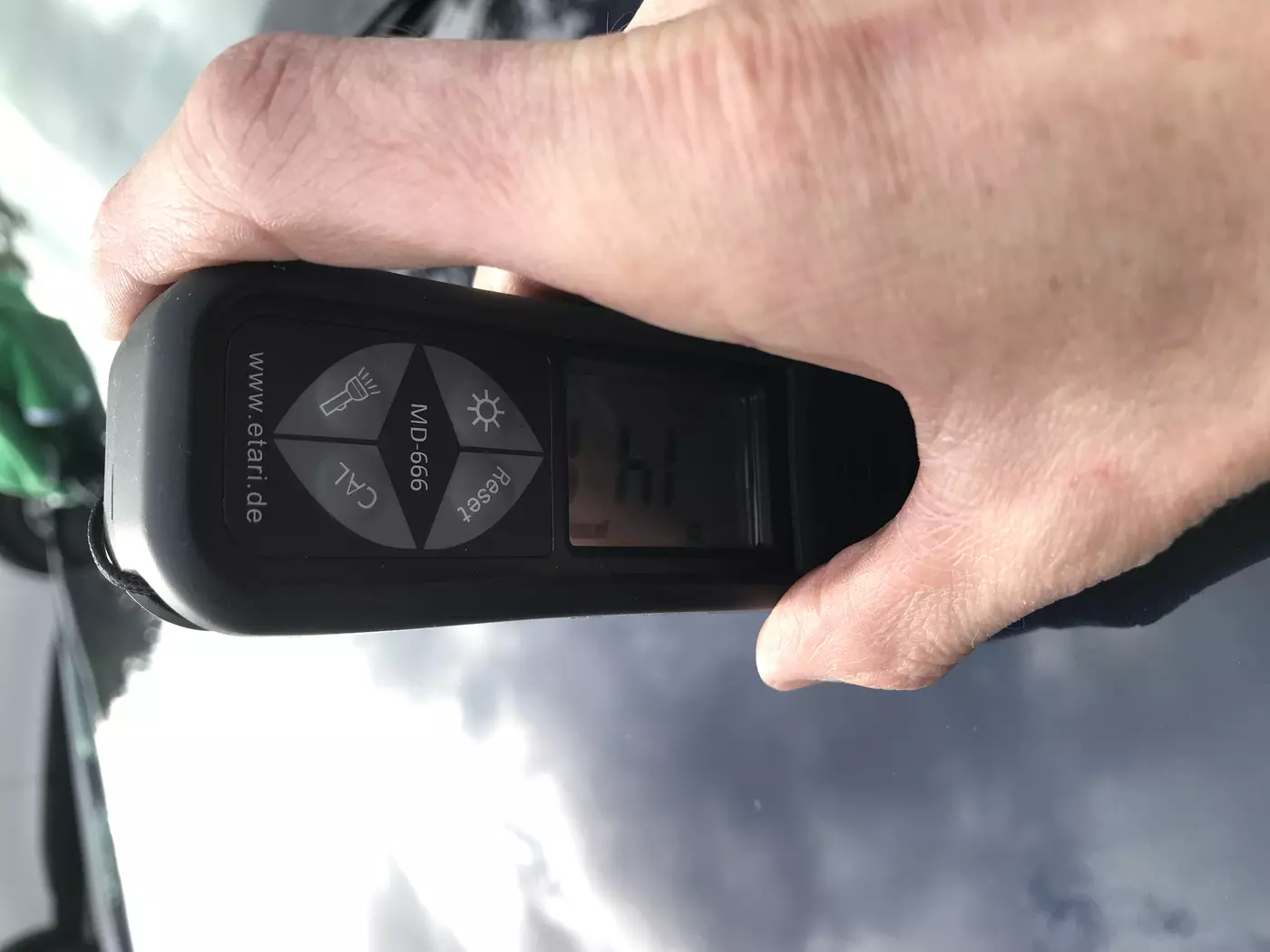

Lak geïnspecteerd en gemeten (geen gekke metingen, meestens tussen 110 en 160 micron):

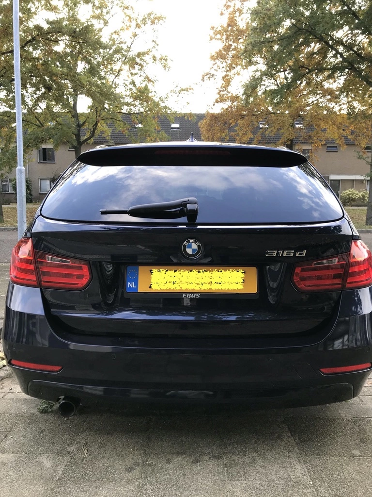

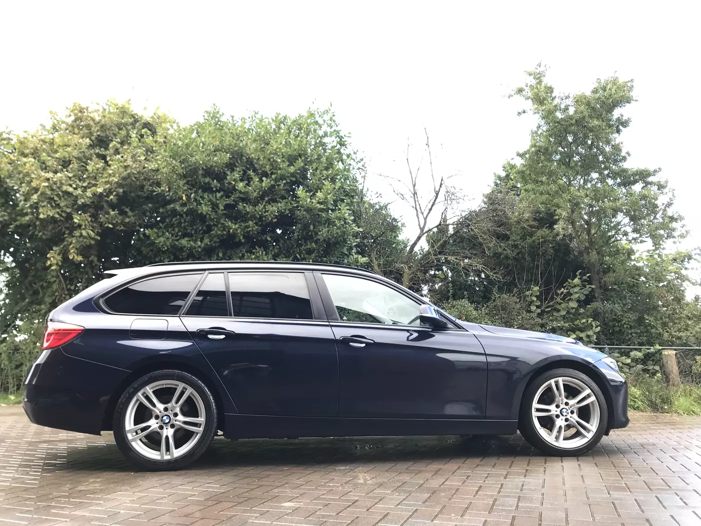

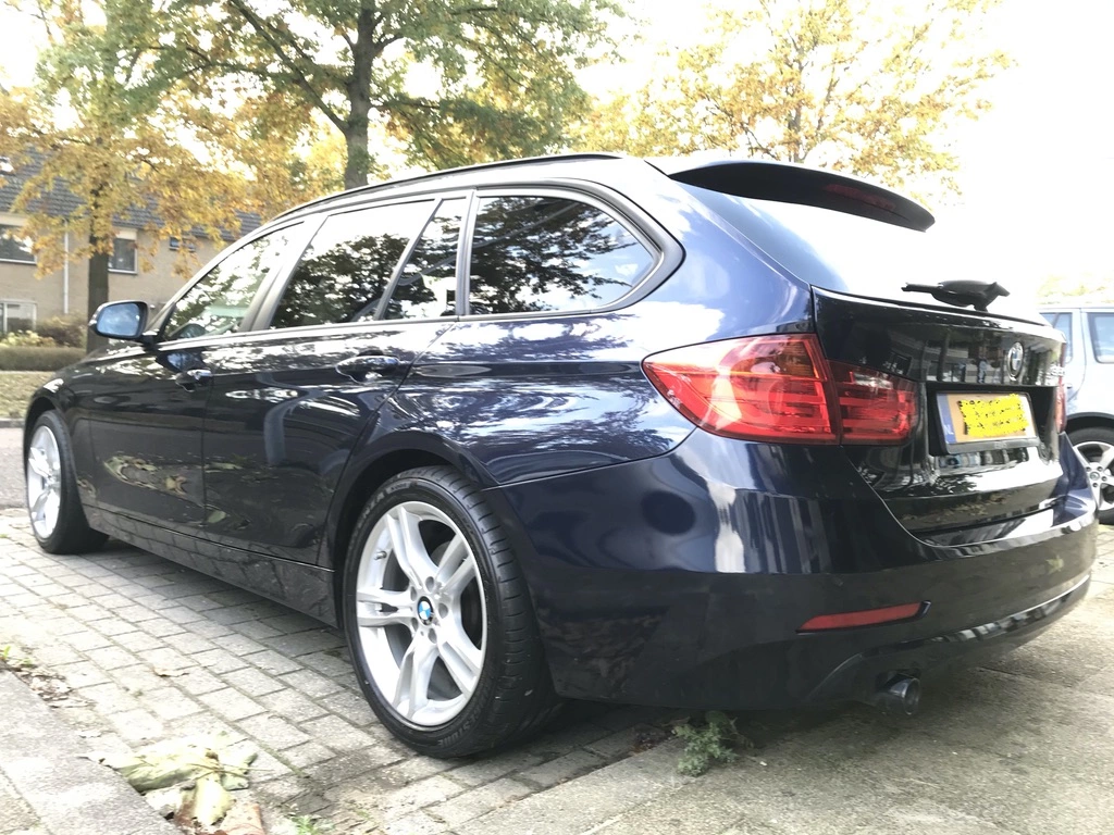

Het was een lekker dagje. Ik wilde een paar goede 'voor-foto's' van de lak maken, maar mijn cameraskills lieten me duidelijk in de steek. Uiteindelijk dus alleen foto's van het eindresultaat.
Gebruikte middelen:
- Veloce op Gyeon-pad rood en daarna Finale op Gyeon-pad wit: helemaal 100% tevreden? Nee, maar ik zag een verbetering in glans en hoeveelheid swirls en wilde het project voor nu niet 'meerdaags' maken.
- Fusso als wax. Man man man, het aanbrengen en uitbuffen van die wax was geen sinecure. (Als ik 'm meteen uitbuffte was het te doen, liet ik het volgens de beschrijving 5 minuten intrekken dan was het amper goed te doen en bleven er veel witte strepen zitten. Of wacht, misschien doe ik iets fout..?)
- Verder nog de banden in Meguiar's-tiregel, de trims in Stjarnagloss Gummi.
