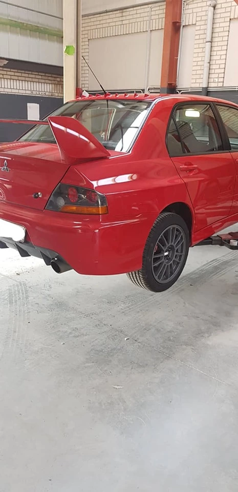

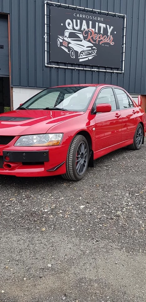

Ik wou toch even een speciale pluim geven aan de man die getoverd heeft. Nee, niet gratis, maar voor een heel strakke prijs, perfect gedaan wat beloofd was (en iets meer). Ook al is het dezelfde kleur, en ook al hoefde de binnenkant niet mee, het is toch een behoorlijke klus, halve auto toch uit elkaar, geen shortcuts... Heeft me ook weerhouden een dief van mijn eigen portemonnee te zijn door te zeggen "die kap moet echt helemaal vanaf 0, anders heb je binnen 5 jaar spijt". En dat klopt ook gewoon, geen verkoopspraatje. 150 steenslag-reparaties, hoe goed ook (nou ja...), dat krijg je niet strak.
Natuurlijk, het was ook voor hem een leuk project, zoiets krijgt ie niet elke dag binnen, maar ik had al gezien dat hij veelzijdig was, en z'n werk heel erg au sérieux nam. Begin maar eens te zoeken, naar een betrouwbare vakman, vandaag de dag. Gevonden, via internet, door goed op te letten op bepaalde kenmerken. Heeft me wel wat tijd gekost, en zelfstudie (wat is nou waarheid...).
Het resultaat was verbluffend, dus ja, mits je een goeie vakman vindt krijgt die je auto beter dan toen ie nieuw was.
Dus, Timmy (Jurgen, hij heeft twee voornamen... ;) ) van Carrosserie Quality Repair (https://www.facebook.com/carrosseriequalityrepair): bedankt. Fantastisch resultaat, en een woord was een woord.
Als het goed is gaan we dit weekend samen de ONE aanbrengen, nog wat details bijwerken, en als de lip spoiler er is (wordt nipt, net verzonden vandaag vanuit UK) gaat die er ook op. Maar als dat niet lukt dan kan ik het zelf op 20 minuten hier voor het huis (famous last words...)
Als tegenprestatie zal de auto een keer of twee gebruikt worden op zijn stand tijdens een beurs, en ik wens hem nog veel klandizie toe (gek genoeg, niet die van mij voorlopig! :D).

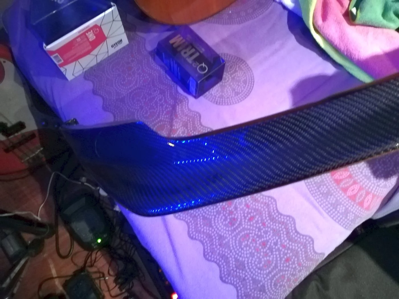

De verpakking woog echt meer dan het onderdeel. Maar hij isser! Met één vinger op te tillen.
Met flash:
Is identiek aan de achterspoiler qua "tekening"/kleur. Ik denk dat ie mooi gaat worden, maar echt weten doe je dat pas als het er op zit. Lang gezocht naar een model dat a) past in de originele bumper van de 9 (past bvb niet op een 8 deze) en b) de auto niet lager maakt zodat je als een krab over stoeprandjes moet en c) ik geen orgaan moest voor verkopen. Zal het meten, maar ik denk dat er geen verschil op zit qua vrije hoogte. Geen 100% carbon, alleen de top en onderlaag.

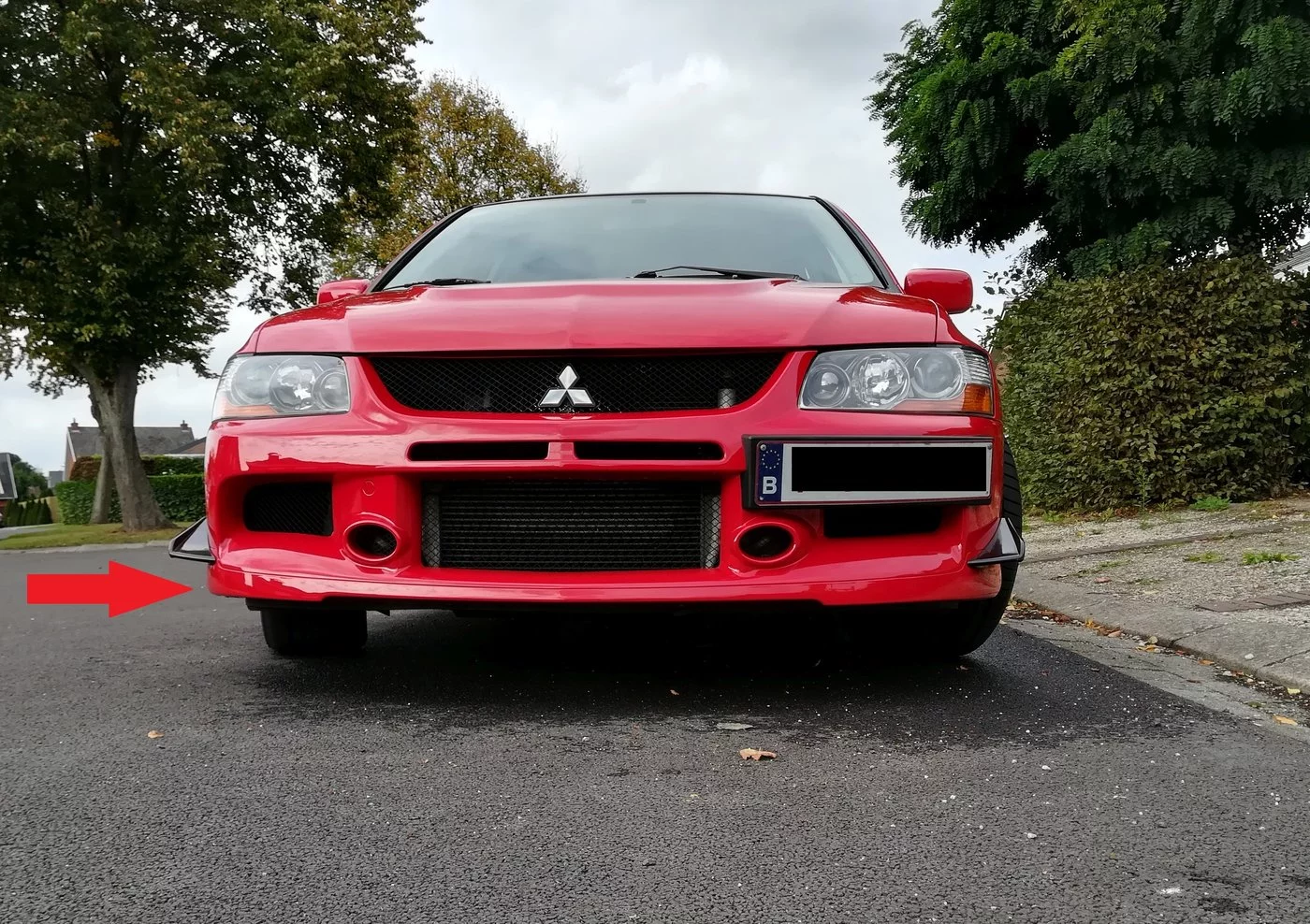

Voor alle duidelijkheid: vervangt dus dit standaard onderdeel:
Voor de puristen: op de Ralliart modellen zit dit er standaard op. Ik vroeg nog aan Timmy of het niet beter was om dit ook in het rood te spuiten, maar hij vond van niet.

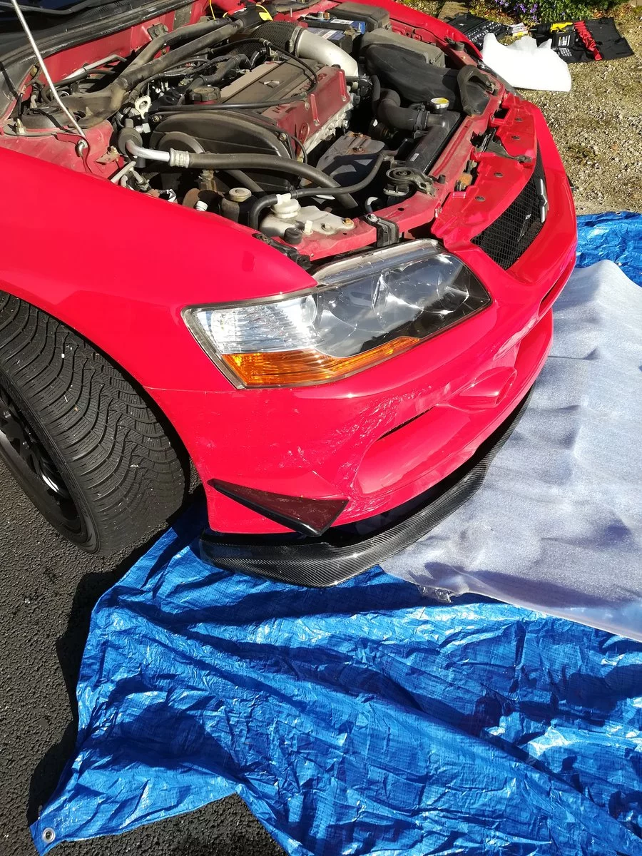

Ik krijg te veel "watje!" commentaar van vrienden, dus Wide-O gaat het ding zelf monteren vandaag. :scream: :D
Ze hebben wel gelijk, de bumper moet er zelfs af als je een lamp moet vervangen, dus het is er "voor gemaakt" zeg maar. Mits wat doeken en kussens kan dit zonder schade, eventueel zelfs binnen. Je kunt het niet vanonder uit doen, bumper moet eraf, en dan is het heel gemakkelijk. (jaja...)
Grootste gevaar is krassen op de lichten, dus even afplakken opzij. Verder zijn het 6 boutjes en wat clips.
Mocht het project hier plots stoppen weet je alvast waarom. :eyes:
Wide-O
16 jun 2019
310
105
OK, eerlijke poging gedaan. Had de bumper netjes los... helaas zit ie op mijn model ook vast aan een under-tray, en dat moet dus ook los. Niet moeilijk, maar je hebt wel een brug nodig om die 'plastic pluggen met schroef' erin er uit te prutsen zonder dat je je rug breekt. Wie heeft die in hemelsnaam uitgevonden...
Dus zal het morgenvroeg worden. Heb zowiezo toch wat tigerseal/Sikaflex nodig voor de zijkant om de lijnen precies te laten aansluiten. (zit altijd wel 1mm speling op natuurlijk, maar dat krijg je dus op die manier goed.
Nou ja, dan maar van de gelegenheid gebruik gemaakt om de motor schoon te maken (niet al te diepgaand, maar wel bijzonder hoe strak het nog allemaal te krijgen is. Geen foto van genomen).
Nu wachten tot de zon weg is voor de Korrosol, afspoelen, kleien, wassen met froggy...:expressionless:
