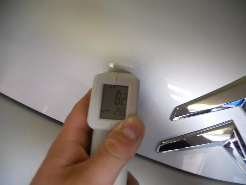

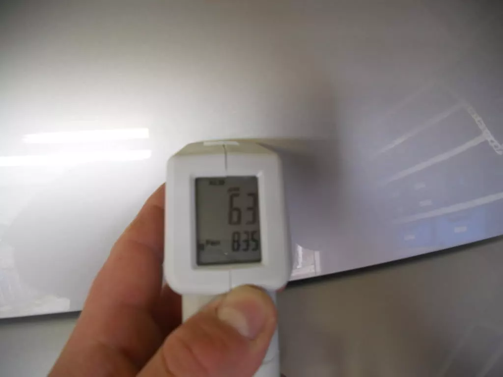

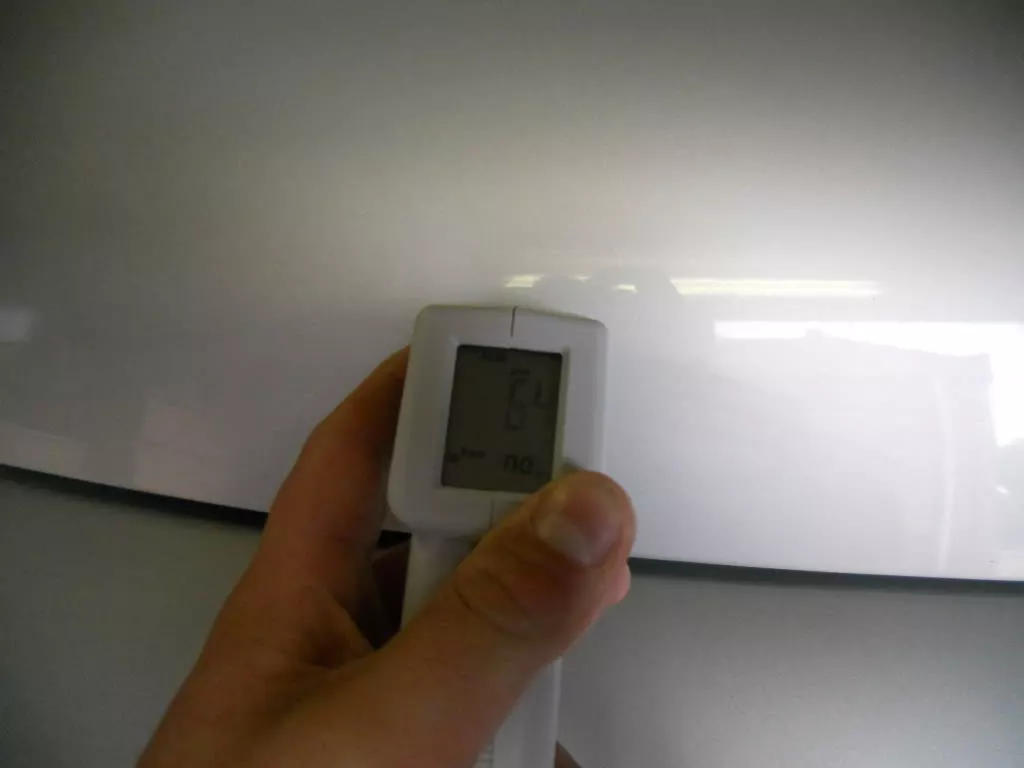

Wagen binnengezet en de lakdiktemeter erbij gehaald :
Merkte meteen dat de lak op de kap dus erg dunnetje is.Dus naar de andere schuur gelopen en gekeken wat die doet op een andere C1 die hier nog staat.Deze zat rond de 90 micron ( over de gehele wagen ).

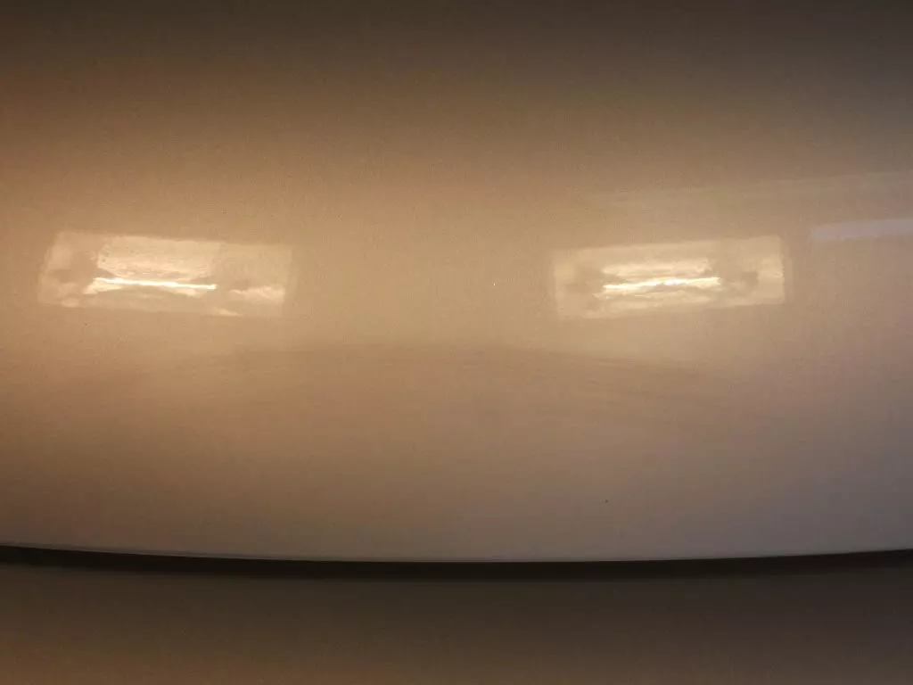

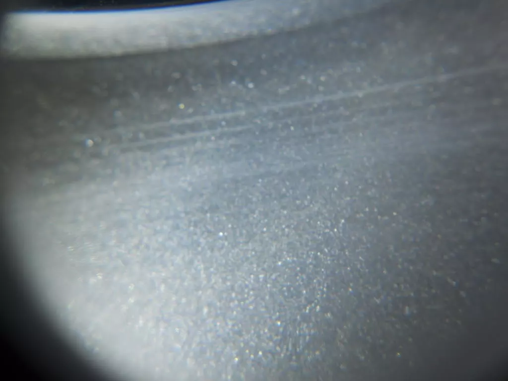

Zelf de andere helft gedaan , maar aangezien Mathijs veel aan "lakstrelen" deed , duurde dit bij hem wat langer.Dus een flinke lamp erbij gehaald om de lakdefecten op de kap wat te verduidelijken :
En de plekjes wat vergroot :
Na wat testspotjes uitgekomen op een gele pad met Monello Inizio op de DAP.Dit heeft voor zo`n 90% van de krassen weggehaald.Dit daarna afgewerkt met de Heavy green met Mezzo en Light green met Finale.

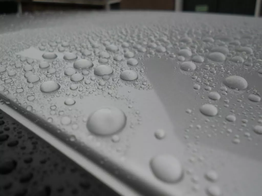

En toen begon het wat te spetteren , dus mooi de tijd voor :
En dit was niet veel voor een mooie shot , dus sprayertje water erbij :

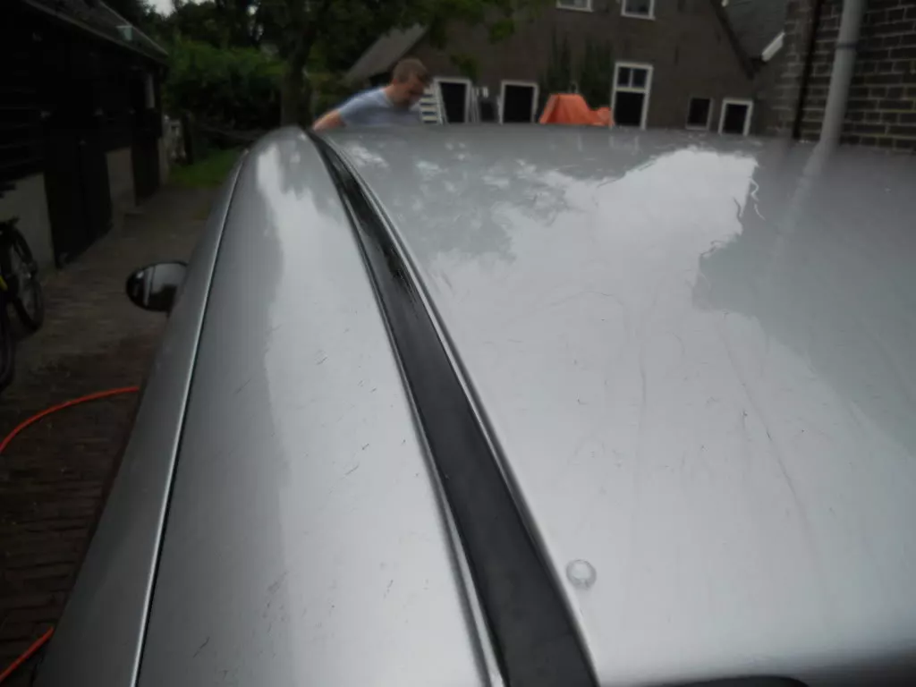

De bewuste plekken op de motorkap niet voor de 100% weggekregen.Maar niet met de rotary erop durfen te gaan ivm de erg dunne lak daar.Maar de bewuste plek valt niet meer op en is niet direct te zien meer.Alleen als je er met je volle bakkes op zit kan je wat zien.

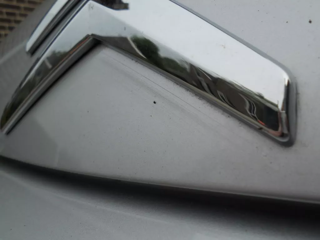

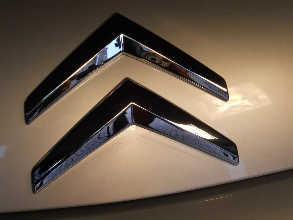

Met wat ben je dan "tussen" dat kenteken geweest??(zijkant pad of met een handpad??)
grandscenicman zei:
Kenteken????
Of bedoel je het Citroen Logo op de motorkap????
Als het het logo is dan heb ik dat inderdaad met een oranje handpad van Monello en Inizio flink aan de boen geweest;)
