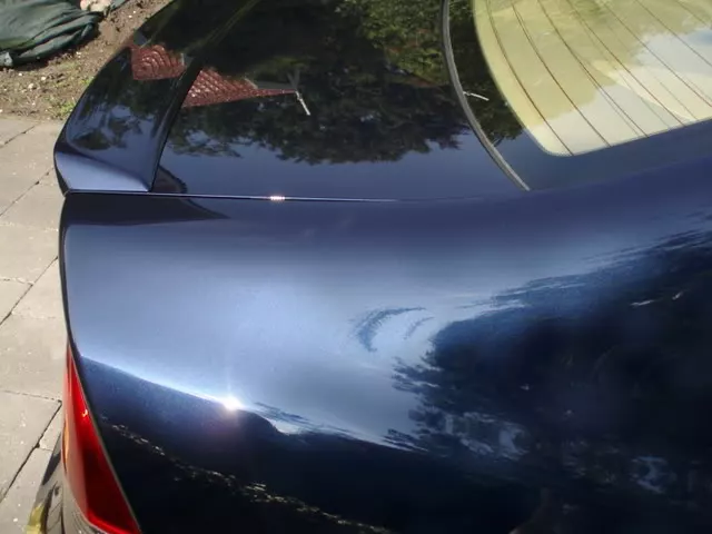

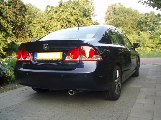

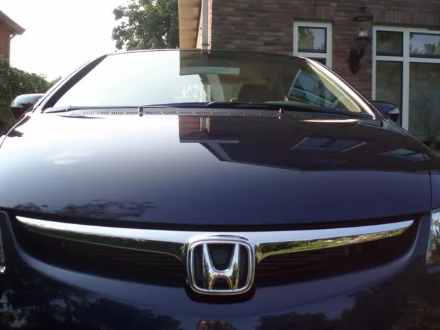

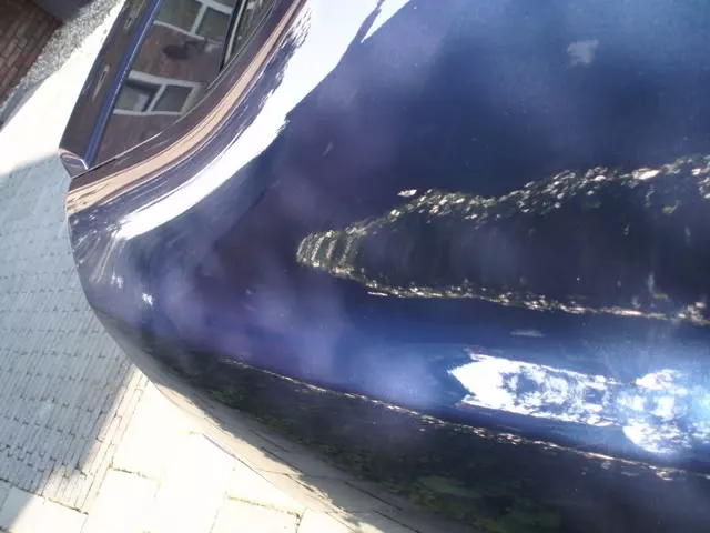

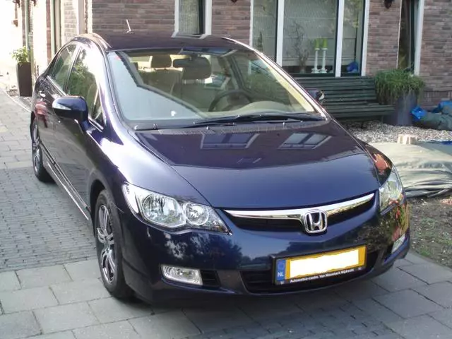

Vandaag was het dan zover, weer en werk lieten een eerste keer toe.
Eerst de velgen schoongemaakt en daarna de auto goed nat gespoten.
Vervolgens in de supa snow foam gezet, de standaard fles van de Nilfisk Alto is idd toch wel beperkt dus de foam kit staat op het verlanglijstje, de auto afgespoten en daarna met de twee emmer methode de auto gewassen, mijn god wat een vuil kwam er nog vanaf. De auto met de PB Waffle Weave Drying Towel gedroogd.....waanzinnig hoe goed dat gaat.
Vervolgens PB Black hole, PB EXP en daarna de Natty's blue erop gezet. (en tussendoor natuurlijk met de microfiber uitgewreven)
De polish nog niet gebruikt, aangezien de lak nog nieuw is.
Velgen moeten nog in de wax en de ramen moeten ook nog.....de tijd was echter op.
En dan je vrouw die thuiskomt en zegt dat ze bijna geen verschil ziet }:)w maar vervolgens de buurman die het verschil wel degelijk opmerkt......vriend......biertje.
Binnenkort zal ik haar lime groene panda eens onder handen nemen, kijken of ze dan wel het verschil ziet.

Bij de Polish maak je een denkfoutje, die had er wel voor gemoeten. Deze zorgt er namelijk voor dat je lak zelf gereinigd wordt! De Professional Polish is niet schurend, maar haalt al het vuil uit de lak. Bovendien haalt het productresten weg en zorgt het er dus voor dat de volgende stappen (zoals de Black Hole) beter hechten en ook beter tot hun recht komen.
Nu niet meteen denken dat je het voor niets hebt gedaan en dat de rest er nu af spoelt bij de volgende regenbui hoor, maar de volgende keer wel de polish gebruiken. De polish is dus een Step 1 Pre-Wax Paint Cleaner!
Maar eerlijk is eerlijk, het resultaat is mooi! :ja
Oke Tim, leermomentje aan mijn kant, ga ik volgende keer zeker doen, wordt ie nog mooier :cool:
