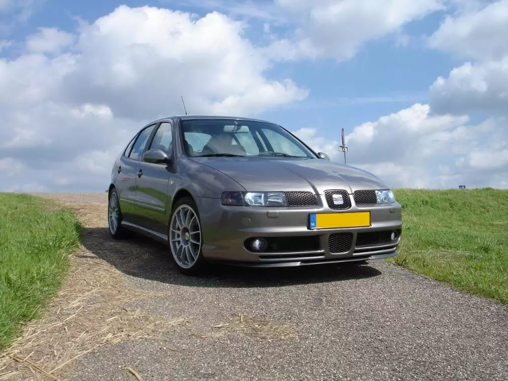

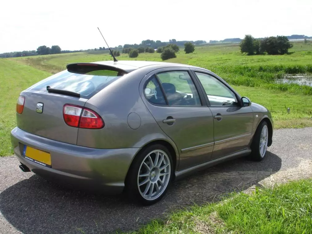

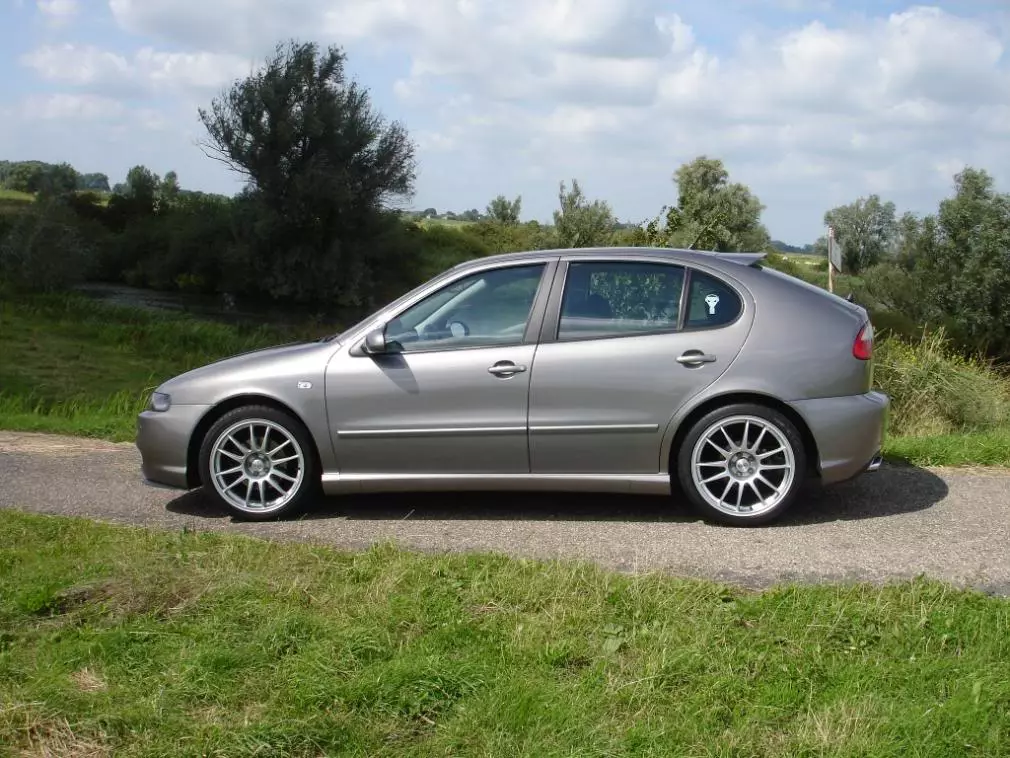

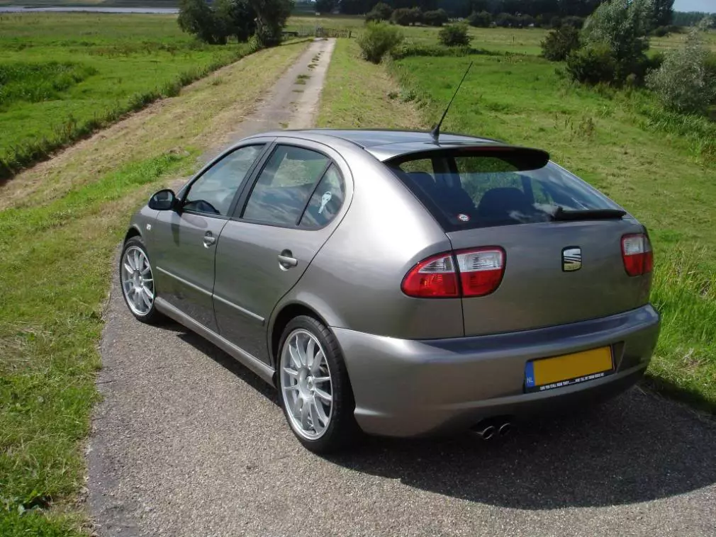

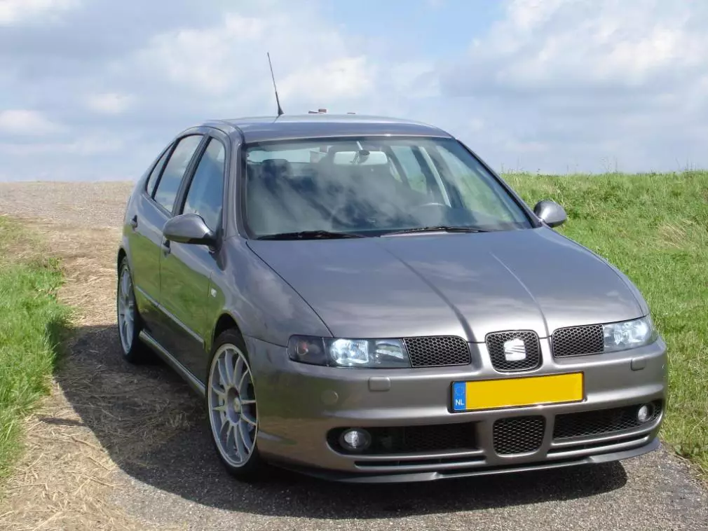

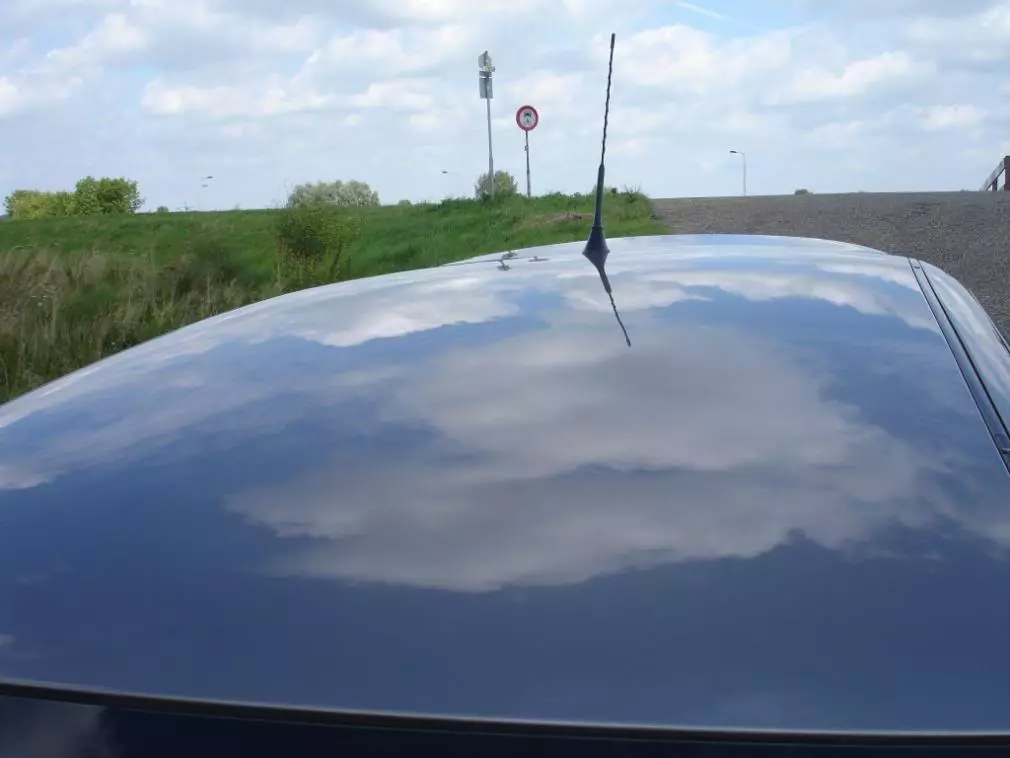

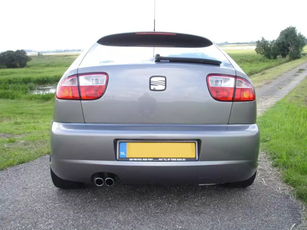

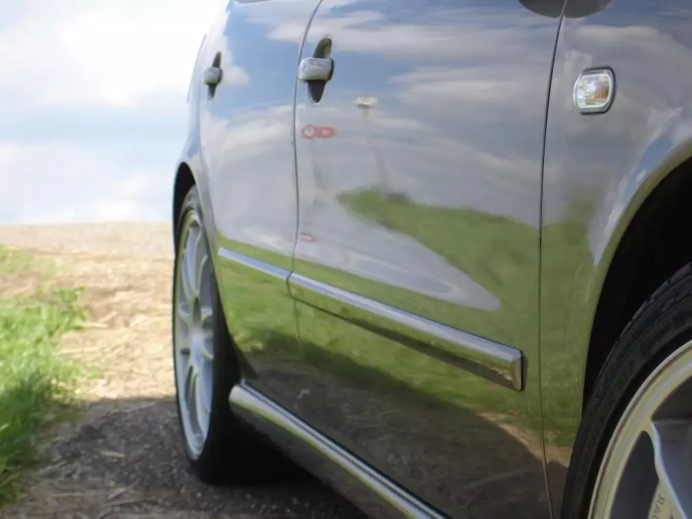

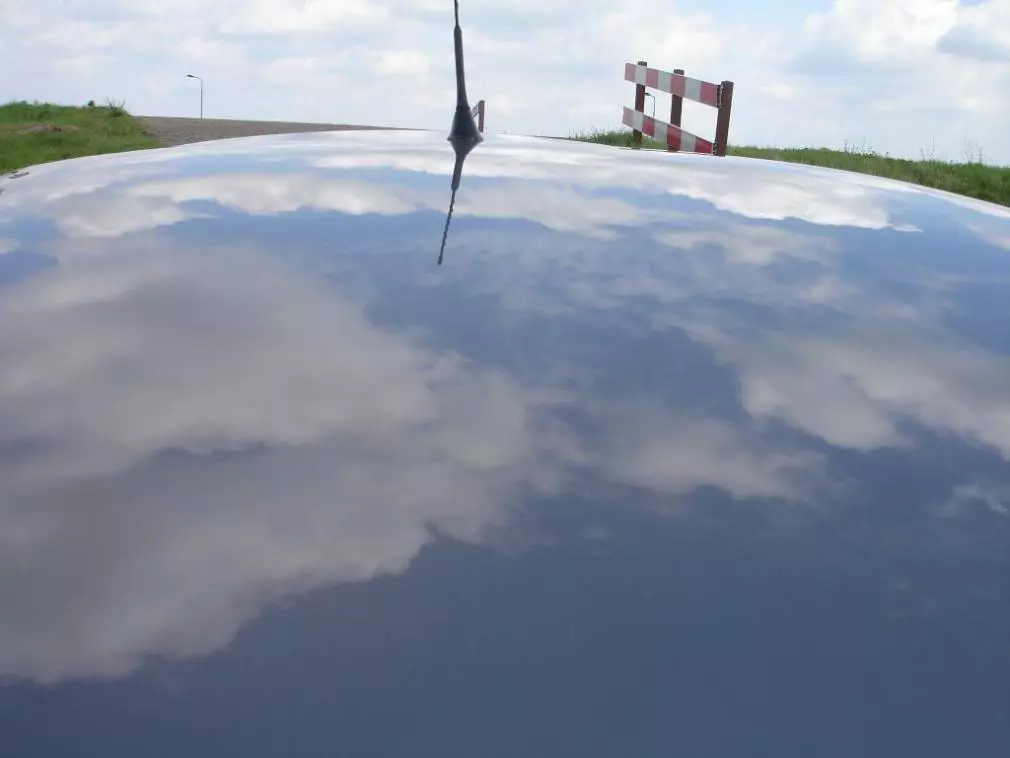

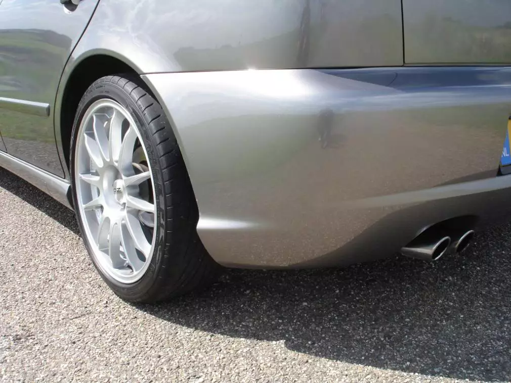

nou vandaag aan de slag geweest, met de leon.
- ingefoamed met supa snow foam
- gewassen met nxt shampoo
- wielen gedaan met bleu yob (very aggressive)
- daarna gedroogt met mijn nieuwe droogdoek van cobra (dat ding werkt 10x beter dan die watermagnet)
- kleien met last touch detailer en de gewone consumenten klei, kwam niet veel vuil af.
- dak en motorkap gedaan met een combi van M80 en M83 en een oranje light cutting pad op een excenter
- deuren, voorkant en achterkant met M80 met een oranje light cutting pad op een excenter
- daarna alles gedaan met M3 en een polishing pad op een excenter.
- daarna al het residu afgenomen met een last touch
- geseald met nxt tech wax
- toppen met M26
- banden gedaan met shining monkey no spitting tyre shine
- koplampen met plastic-x
- rubbers even snel gedaan met nxt wax
- uitlaat gedaan met nevr dull en all metall polisch
- de ramen schoongemaakt met last touch
- en als laatste alle vlekken weggehaald met last touch
voor de bevallen die nieuwe doeken mij beter dan die van megs, vooral omdat ze dikker zijn en meer product op kunnen nemen.
ik heb nu een groene en blauwe doek van poorboys, en een mega doek van cobra's
ook de m26 werkt lekker, alleen je brengt 'm al snel te dik op, maar dat is even wennen.

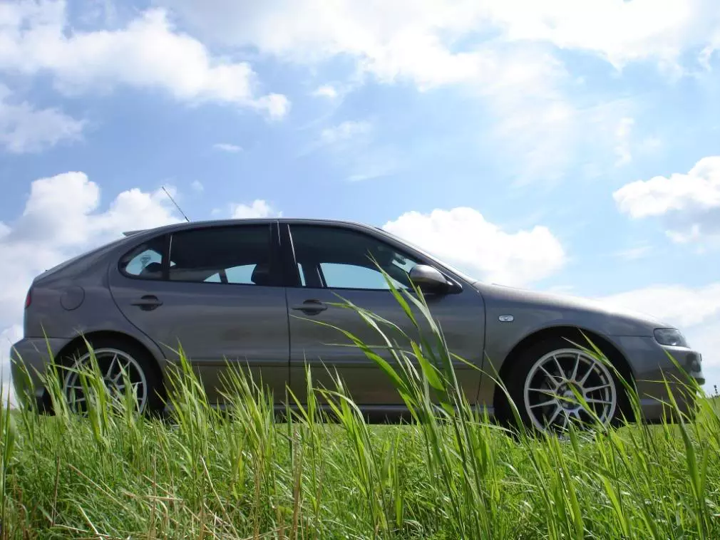

en de lak voelt nu echt aan als zijde.
nou klaar met dat gelul, foto's:

Netjes, ziet er weer goed uit! :)^

Ziet er heel mooi uit.

Mooi werk. Die splitter aan de voorkant is trouwens heel subtiel :cool:

splitter???
of bedoel je die cupra-r lip, die heb ik om de bumper te beschermen, en het ziet er leuk uit.

yep, ik bedoel de lip. Hij heeft wel iets weg van een splitter. Past goed bij de auto. Heb je hem ook nodig als bescherming? Ik ben niet bekend met de Leon, maar met de diverse VW's die ik gereden heb (standaard en verlaagd) schuurde ik geregeld aan de grond bij bijvoorbeeld drempels.

En weer een echo (vanaf het SO Forum): keurig resultaat! :ja

nee dit is het origineel.

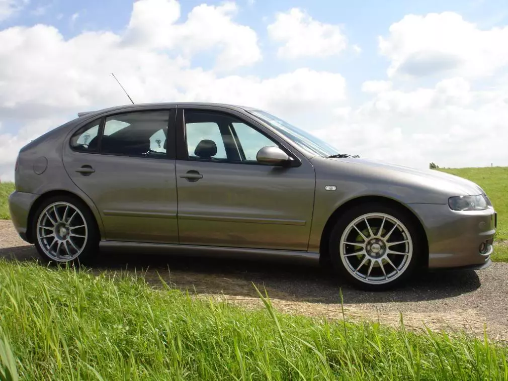

Bewijst hier weer dat lichtere kleuren ook mooi zijn na een beurtje detail.
De glans zit er goed in.

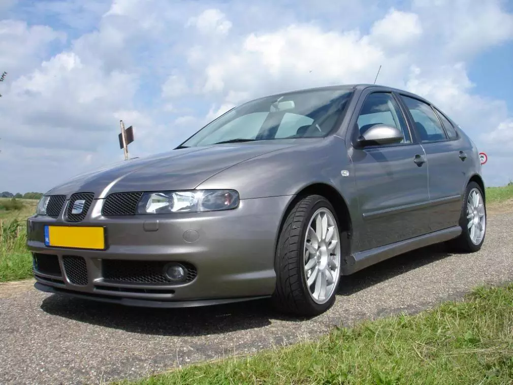

Wat voor mistlampjes heb jij? Kleuren mooi bij je xenon in de koplampen..!:ja

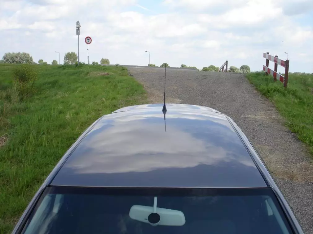

Strakke Leon.... Vindt het vooral mooi te zien hoe je de reflectie van de wolken in de lak kan zien en dat bij een lichte kleur! Netjes gedaan

geile velgjes ;)

Ja, die zijn echt super.
vind vooral die blanke kleur erg fraai...
