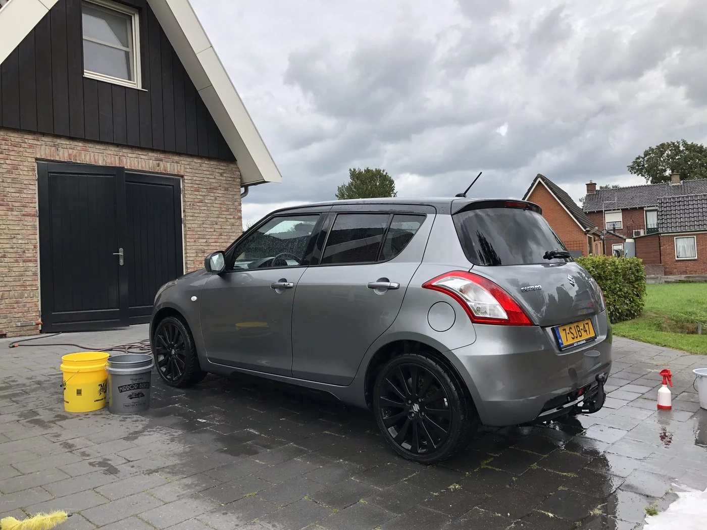

Begin deze week ben ik begonnen met het detailen van onze Suzuki Swift. Tijdens de summersale dagen heb ik het een en ander besteld, waaronder de dap900 V3 met het monello pakket. Na lang mee te hebben gekeken op dit forum, dus nu zelf aan de slag gegaan
. Gebruik de foamlans al jaren en ben ook bekend met het 2 emmer systeem, alleen het polijsten deed ik wel eens met de hand, maar dat was geen doen! Foto's invoegen is niet helemaal gegaan zoals ik had gedacht, maar ze zijn wel zichtbaar.

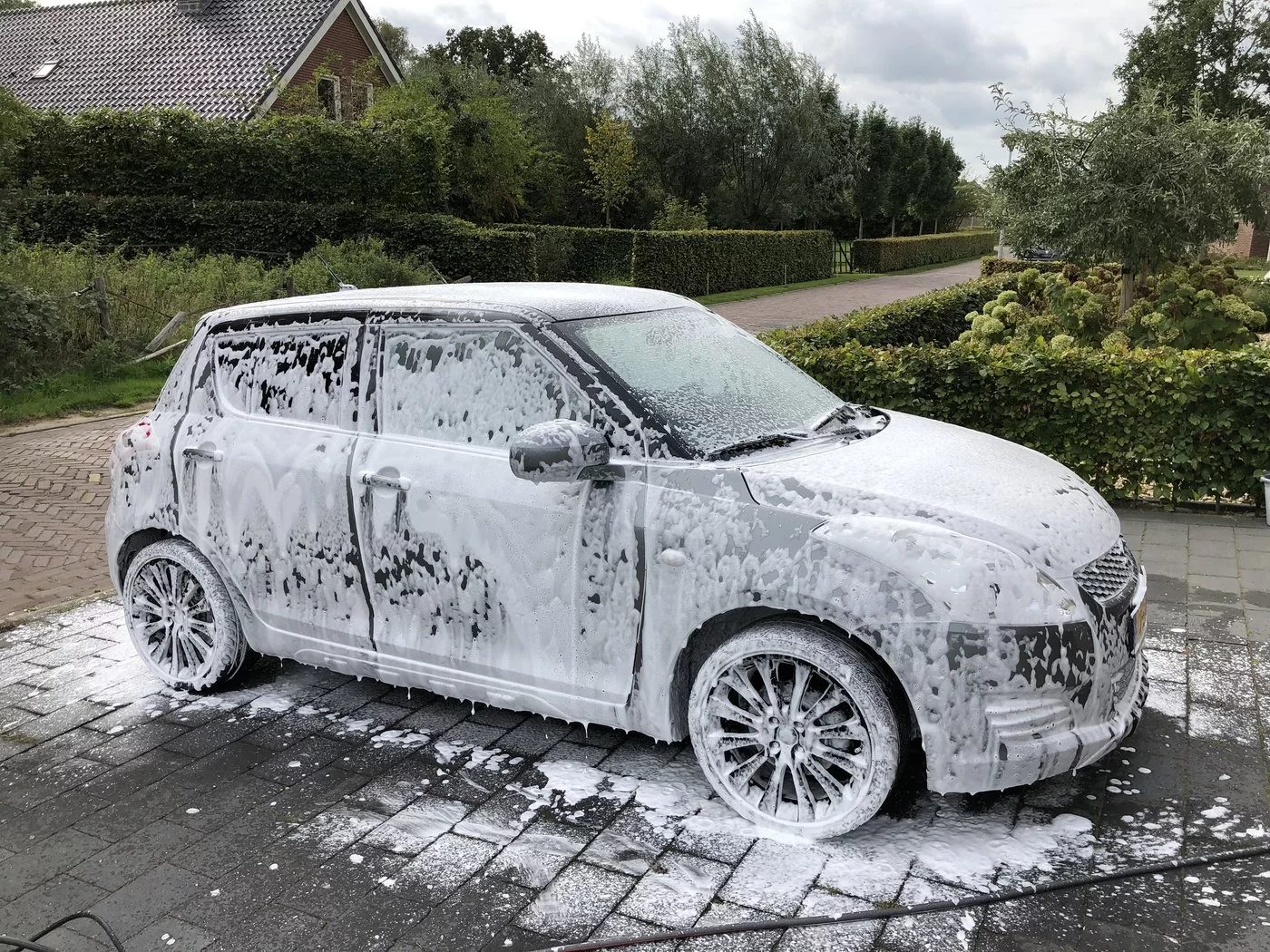

Eerst zijn we begonnen met het schoonmaken van de velgen. Dit heb ik gedaan met alloy devil. Vervolgens ben ik begonnen met het foamen van de auto met de Monello artico magico snowfoam.
Daarna de auto afgespoten met de hogedrukreiniger en begonnen met het wassen met Meguairs gold class shampoo. Ik had nog geen emmers met gritguard, dus deze vorige week besteld. Alle rubbers, plastics en kieren schoongemaakt met APC van poorboys, gecombineerd met een kwast.

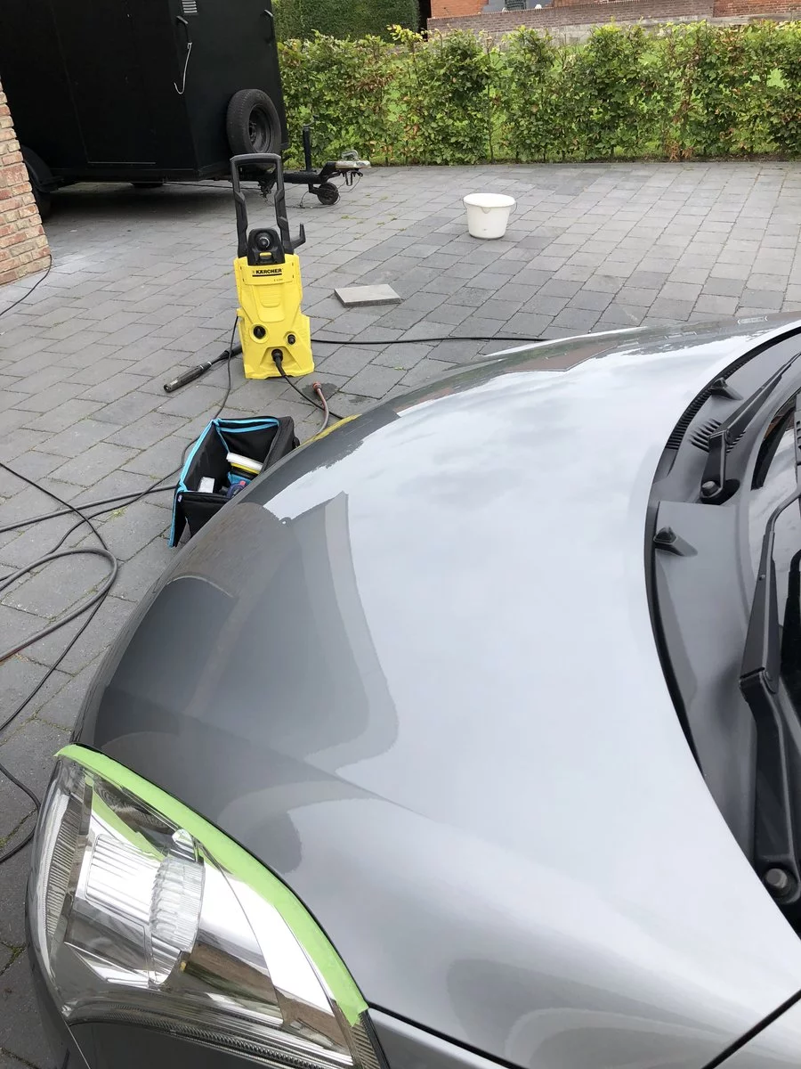

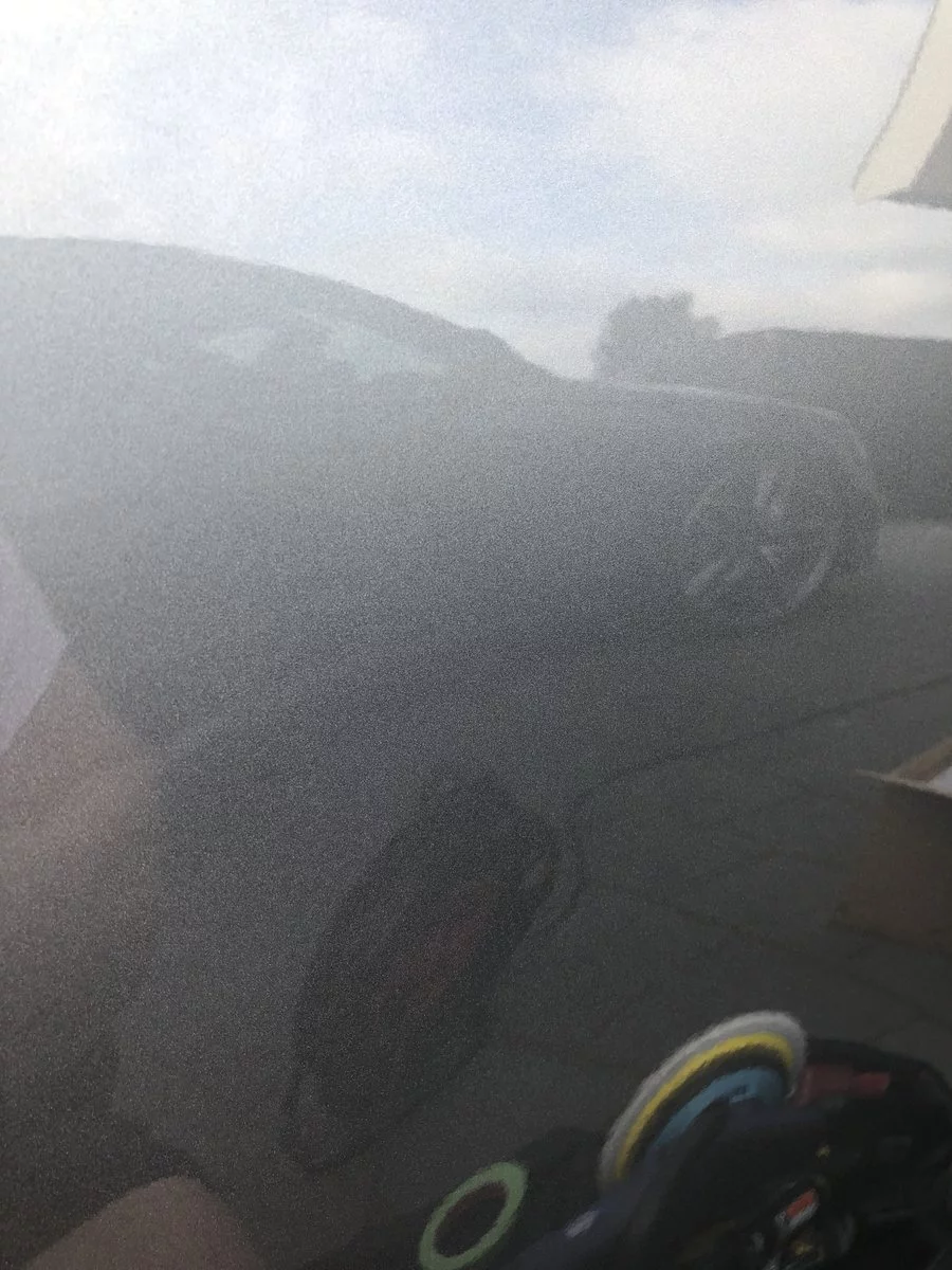

Na het kleien ben ik begonnen met de motorkap, om te kijken welke combinatie geschikt is voor de swift. In het verleden kon ik met de hand al redelijke correctie krijgen, waarbij dit met de VAG lakken niet lukte. Dus begonnen met de oranje pad en de monello raffini mezzo, hierbij gingen de lichte krassen en de swirls prima uit de lak. Toch wel even "spannend" om voor het eerst machinaal te polijsten.
Uiteindelijk de gehele auto aangepakt, waarbij sommige delen met 2 hits zijn behandeld, andere delen met 3 hits om de krassen te kunnen verwijderen. Vervolgens de vervolgstap gemaakt met de monello raffini finale + witte pad om na te bewerken. Tussentijds met regelmatig de pads schoongemaakt en alles per paneel afgewerkt.

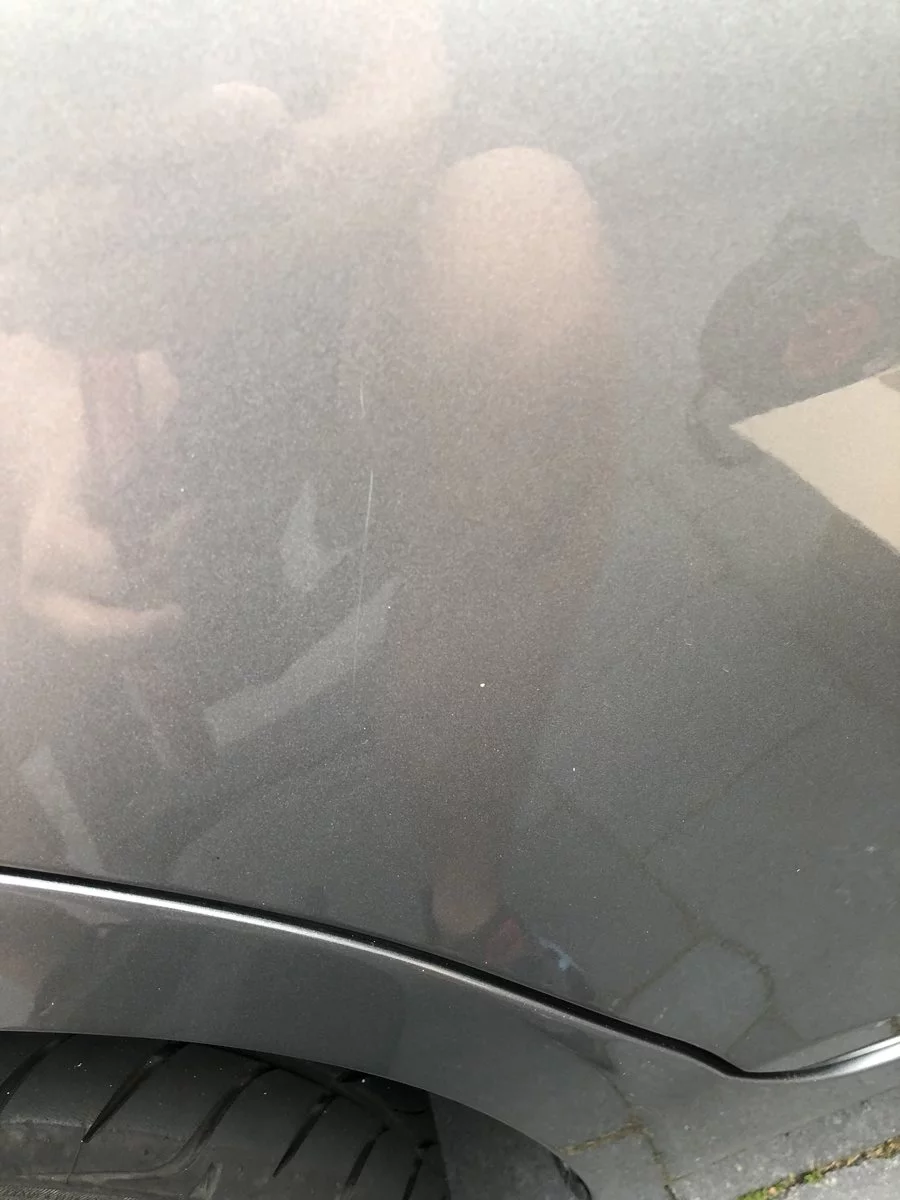

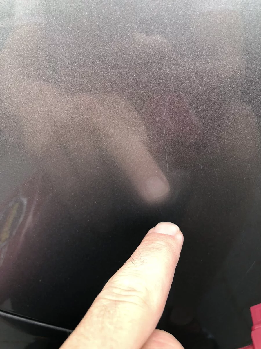

Toen was dag 1 voorbij, volgende dag weer verder gegaan. Hier 2 gedetailleerde foto's van defecten, welke allebei zijn verdwenen na het polijsten.
Voor:
Na:

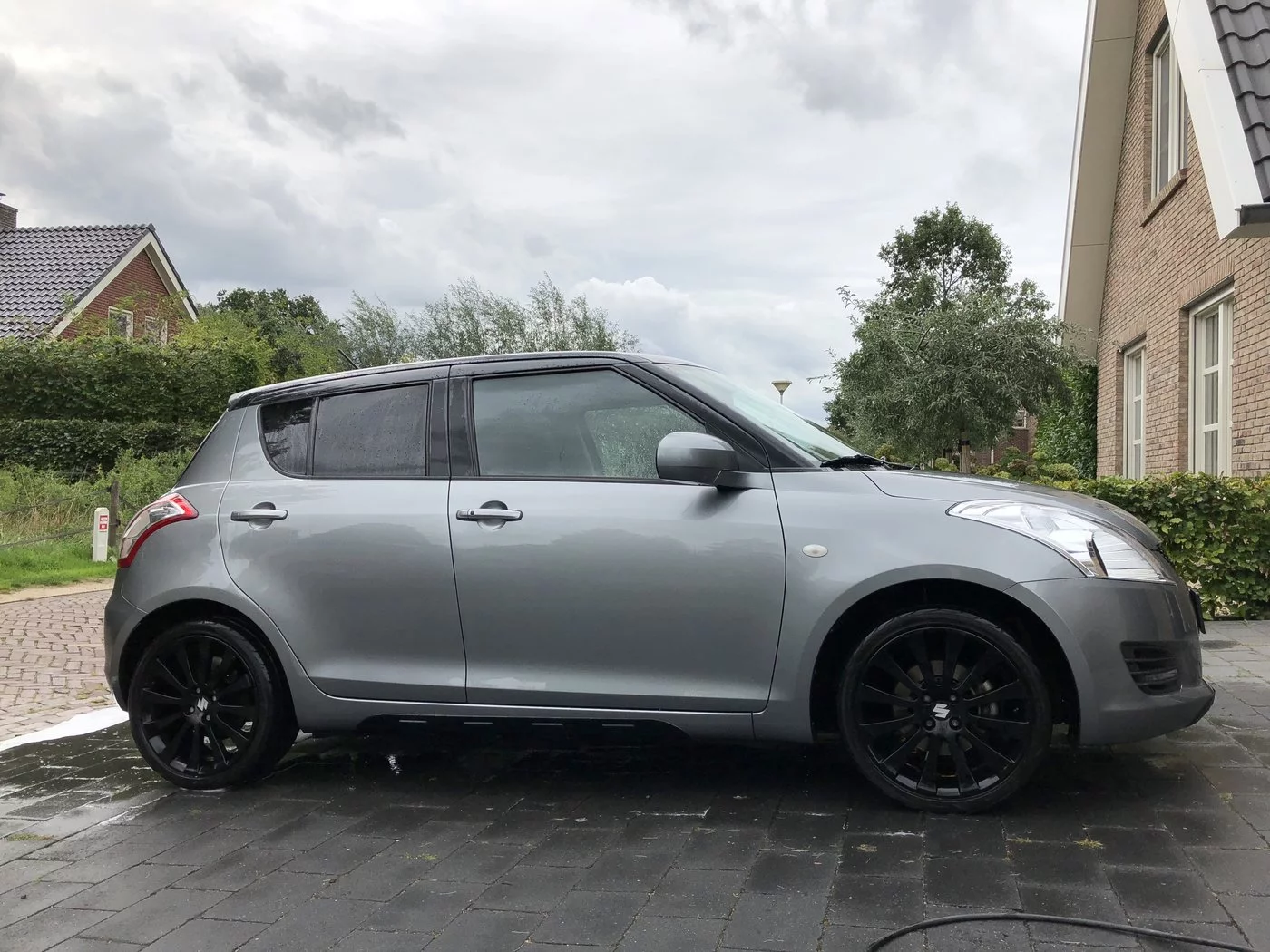

Ik zal deze week, als de zon schijnt, nog wat eindfoto's maken. Voor de eerste keer ben ik dik tevreden, al met al zo'n 16 uur bezig geweest. De volgende auto gaat de audi worden. Ben benieuwd hoe de harde audi lak gaat worden. Wel wil ik nog kleinere pads bestellen voor de moeilijke delen, zoals kleine oppervlakten en hoeken.
Voor:
Na:
