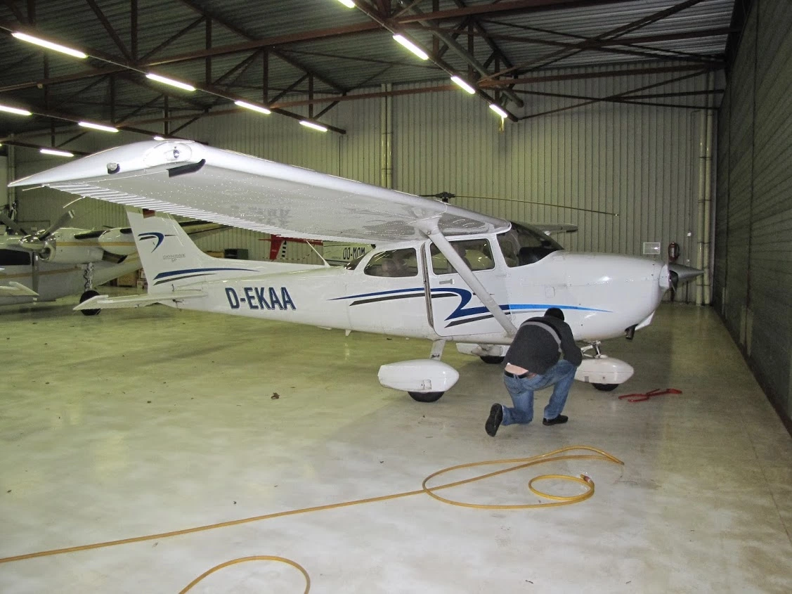

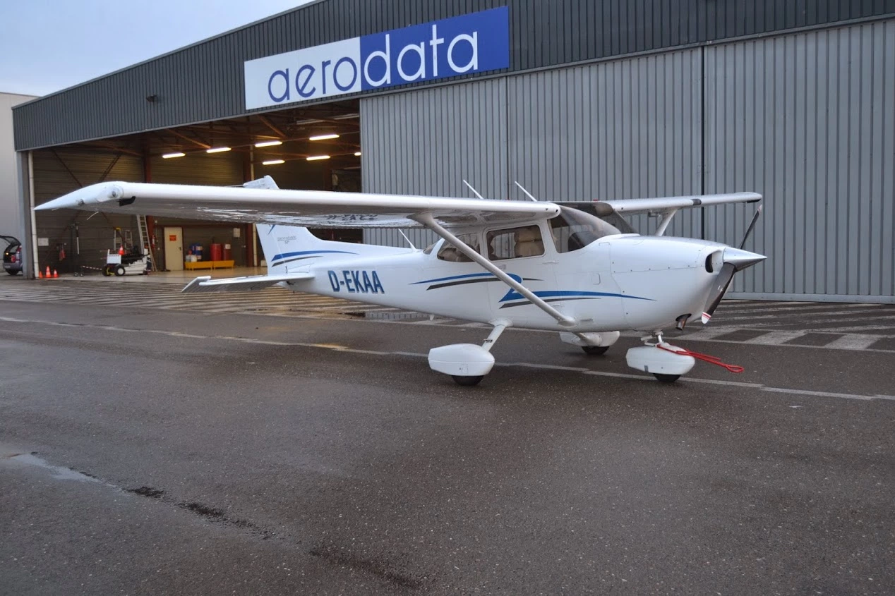

Onderwerp van dienst: Cessna 172S Skyhawk D-EKAA uit 2009.

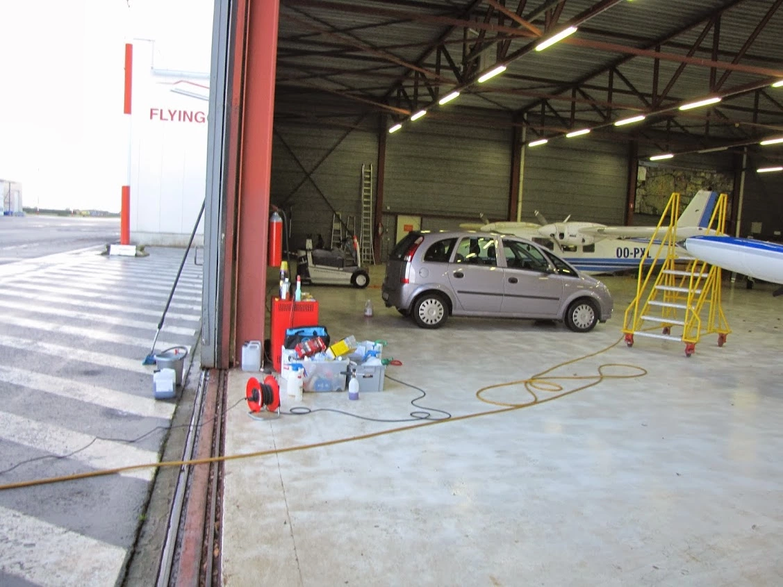

Omdat deze gestald staat in een grote loods waren we weersonafhankelijk om te werken...een geruststelling dezer dagen.

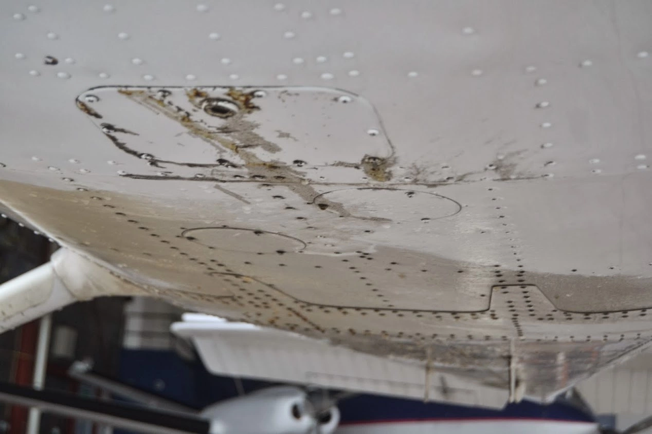

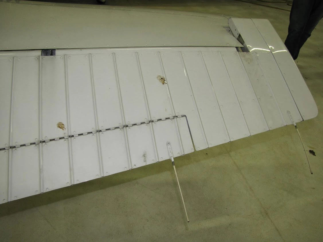

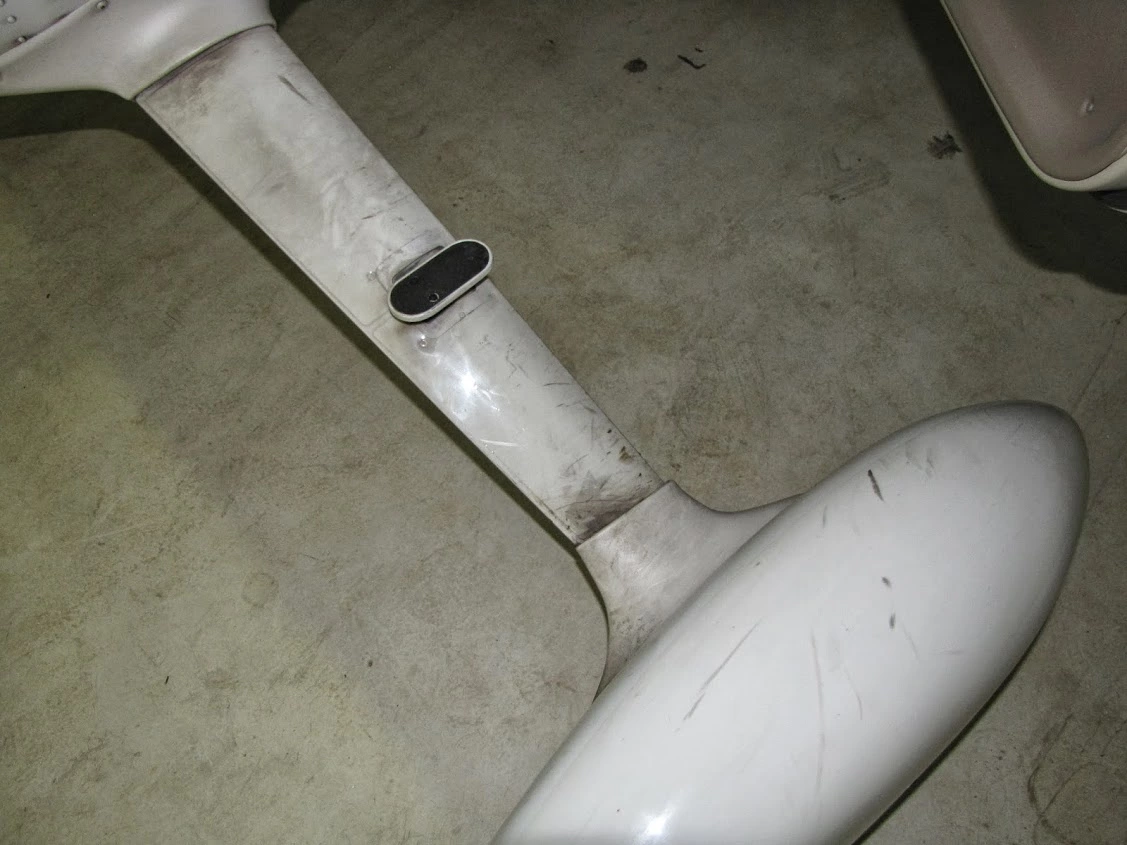

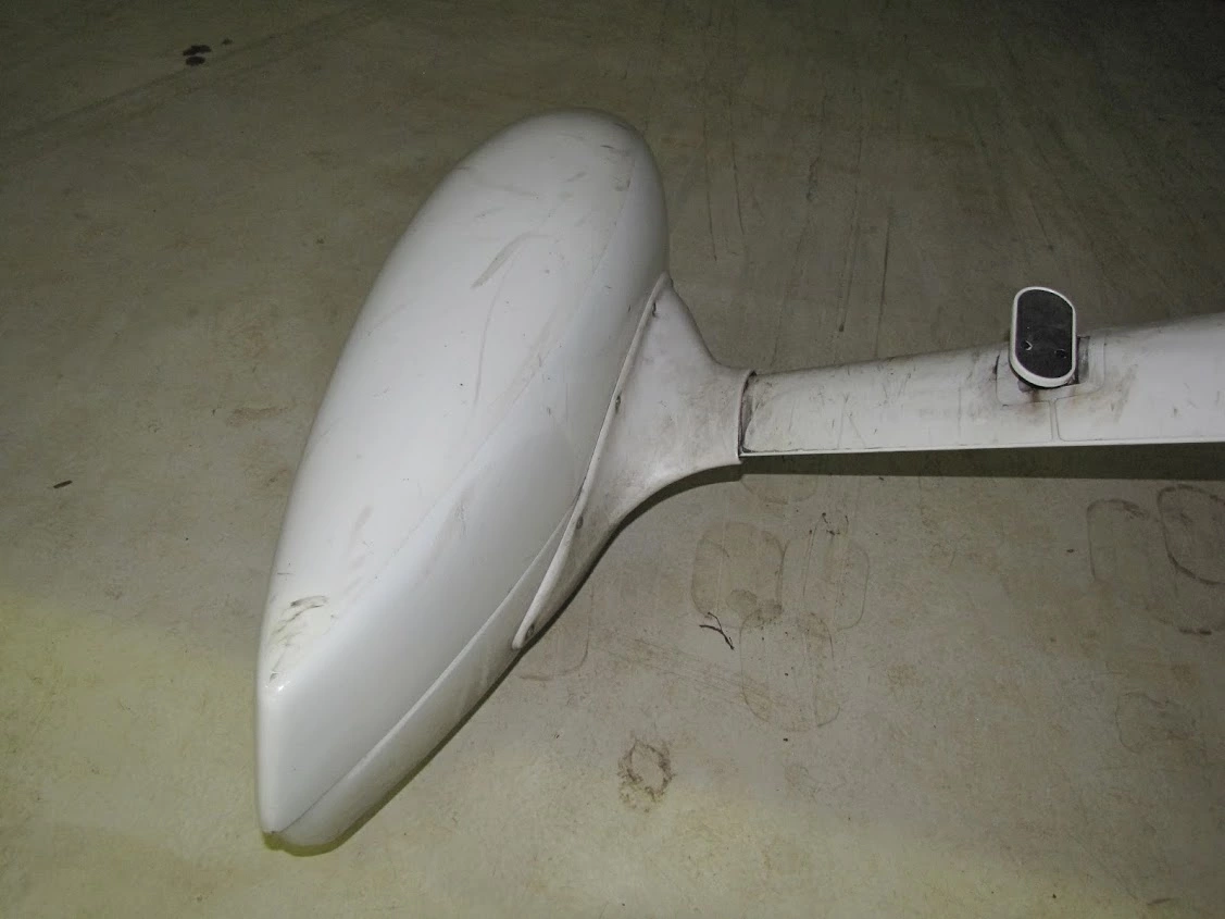

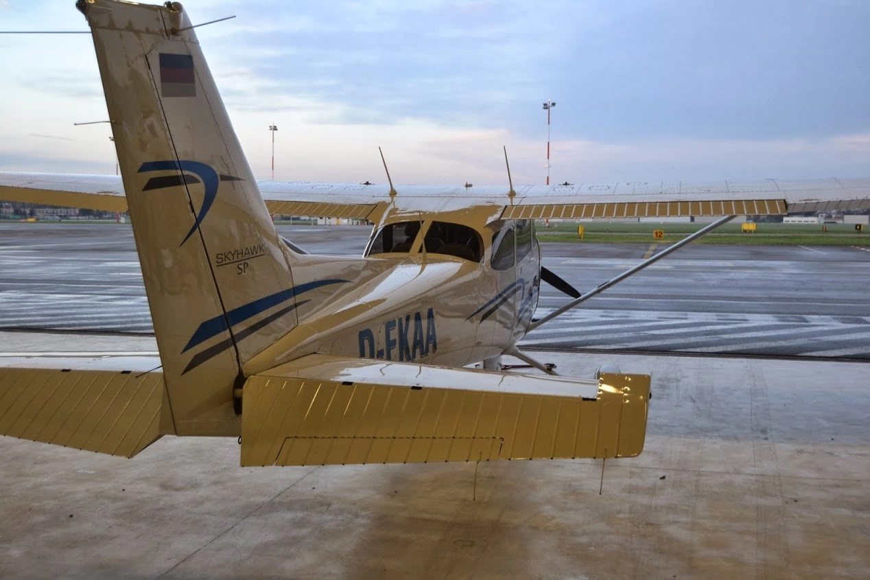

Het vliegtuig was een tijdje niet meer gewassen en was dus vuil...vettige strepen, insectenenlijken,...
foto's voor (zeggen genoeg) :

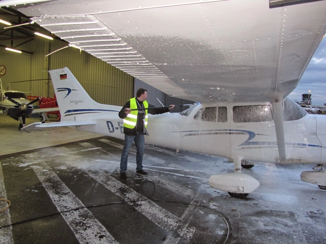

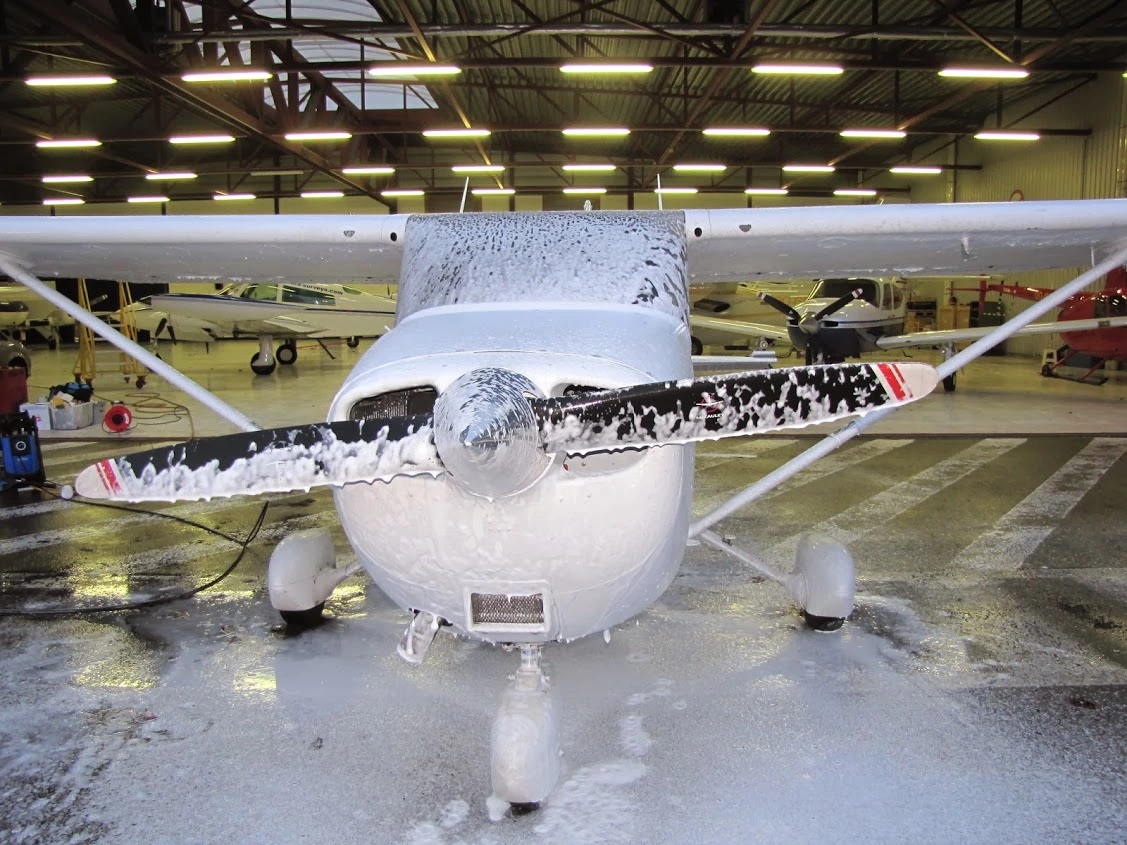

We begonnen met het vliegtuigje even naar buiten te rijden en eens goed te foamen en te wassen. Foamen met Magnifoam en wassen met water met een flinke scheut APC.
en ja wassen ook met een borstel...voor één keer mocht dit...we gingen namelijk nog detailen. Een borstel werkt ook beter tussen al de naden van de platen met klinknagels
Daarna goed afgespoeld met de hogedrukreiniger :

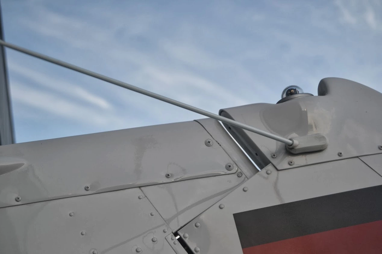

De delen waar we goed aan konden werken hebben we eerst gekleid (gaf weinig resultaat)...blijkbaar speciale bikkelharde lak op aluminium.
Daarna was het tijd om van start te gaan met de fleetwax. Wegens de grote oppervlakken (bijvoorbeeld vleugels met spanwijdte 11m) verkozen we dit met de DAP te doen op witte pad. Al vlug bleek dit een topprodukt te zijn dat zich erg prettig laat verwerken. Enkel op de plaatsen met diepere krassen en moeilijke "vegen" hebbern we gepolierd met MezzoInizio op wol.

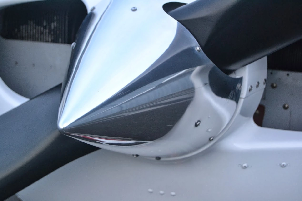

de neus van de propellor werd behandeld met Mothers alu poets en de plexi ruitjes met poorboys professional polish op een oranje pad.

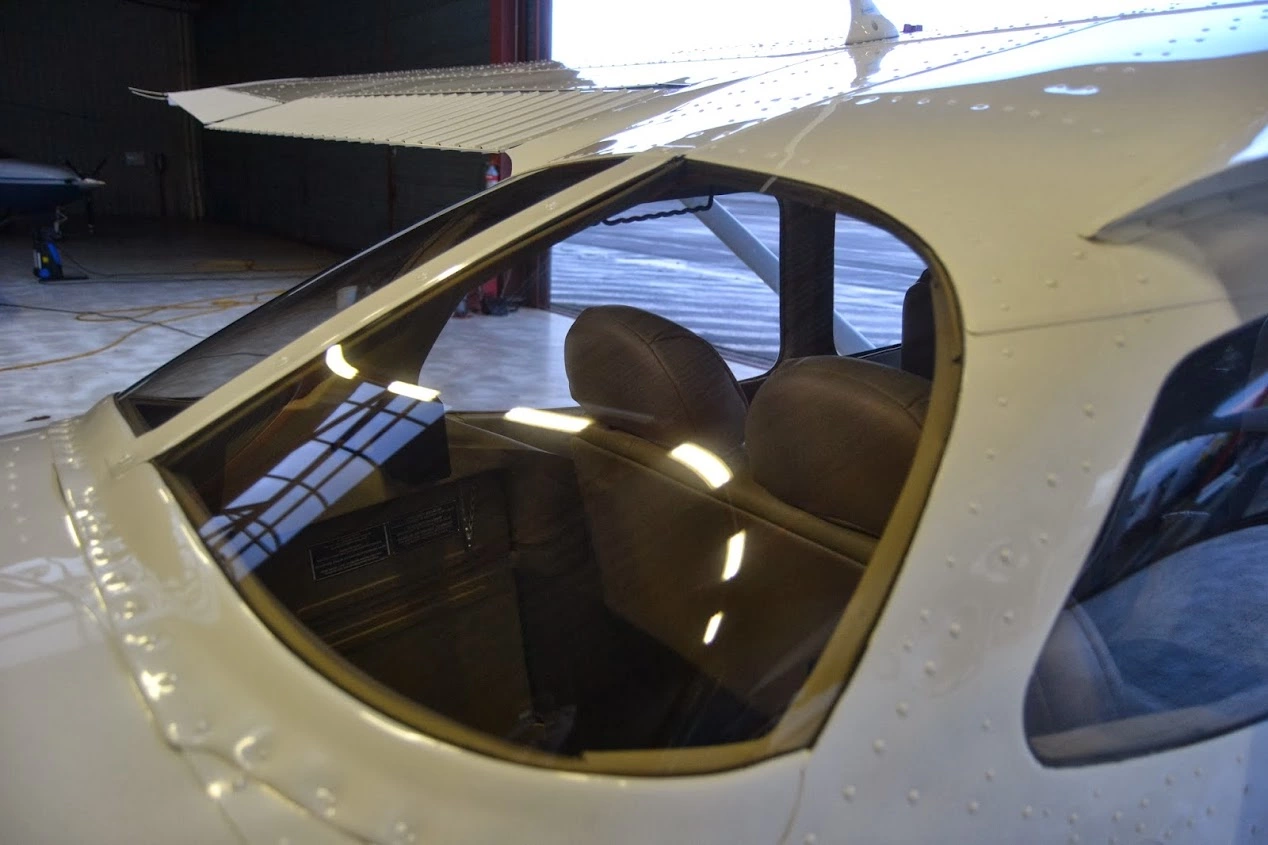

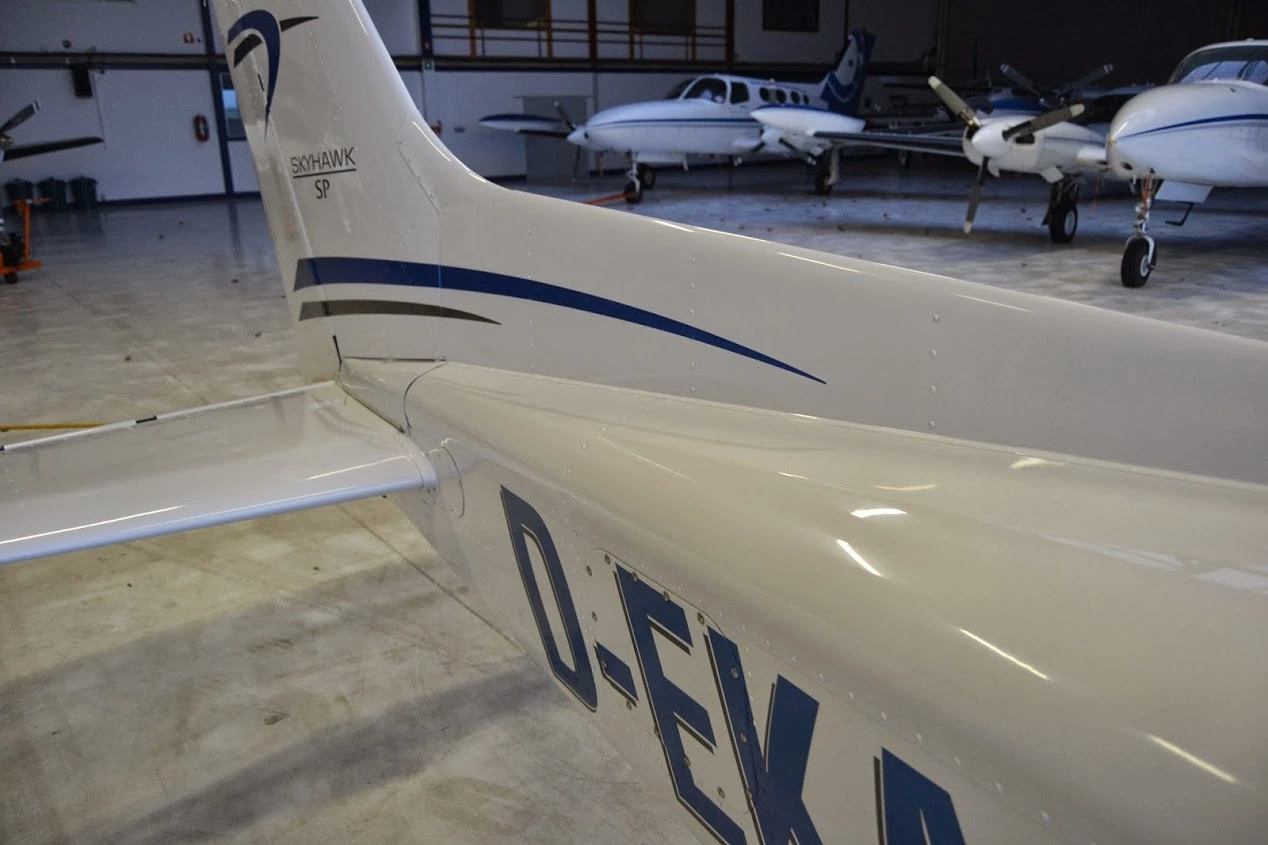

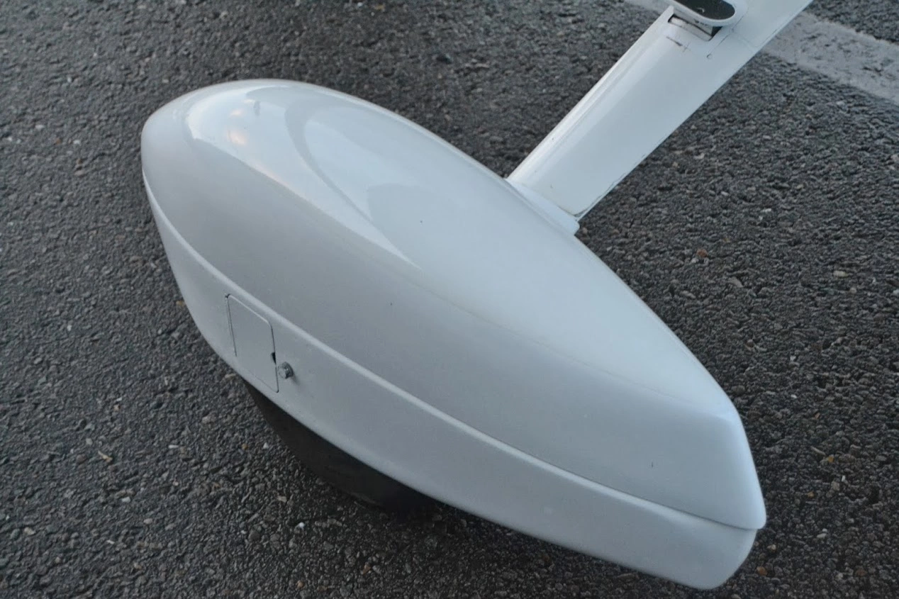

Nu de foto's na :
Zo dat was het weer; het was een erg leuke en unieke team-up met Tim.
Wat eigenlijk opmerkelijk was vond ik, dat de lak hierop gebruikt van erg goede en bikkelharde kwaliteit is...we vonden hierin amper swirls. Volgens Tim wordt dit lestoestel nochtans niet gespaard (vele vlieguren).

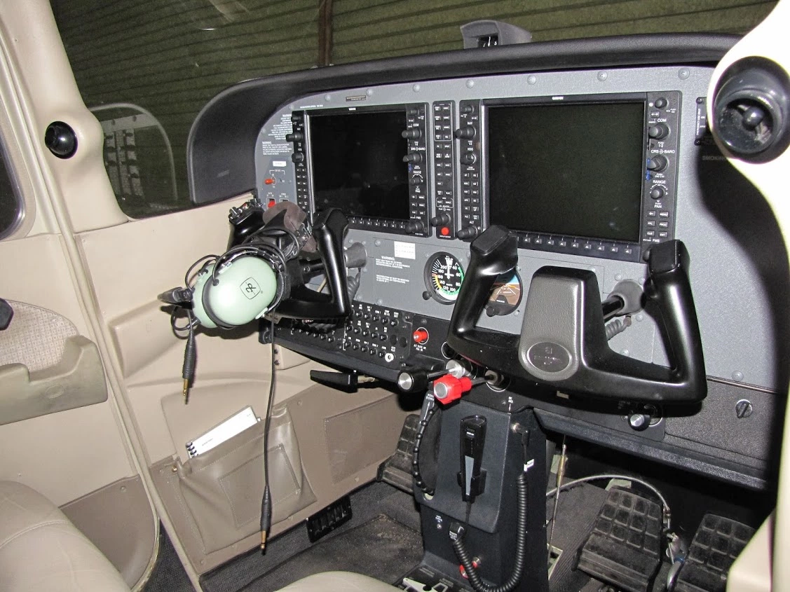

Voor de geïnteresseerden ons jullie...een fotootje van het "dashboard" in de cockpit ...
