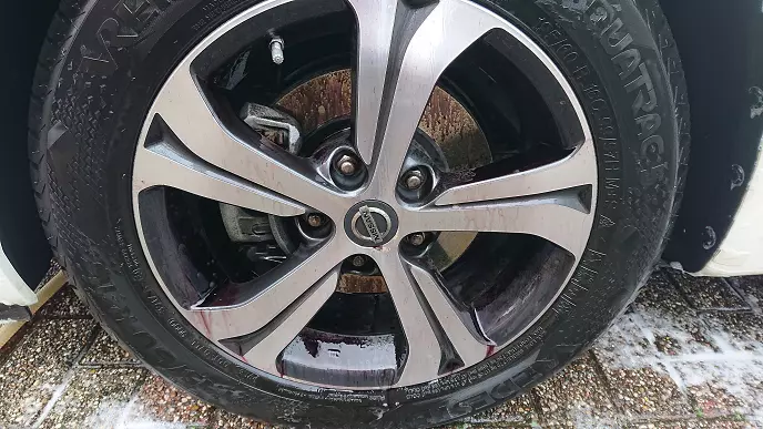

De velgen behandeld met Nanolex Wheel cleaner & Iron remover en de banden op het einde in de Nanolex Tyre en Rubber gezet.
Nanolex Wheel Cleaner doet zijn ding.
