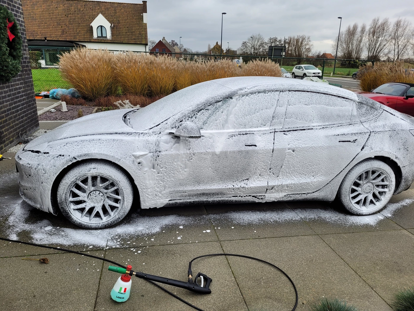

Eerst pre wash
Gewassen met prep shampoo om alle oliën en wax te verwijderen

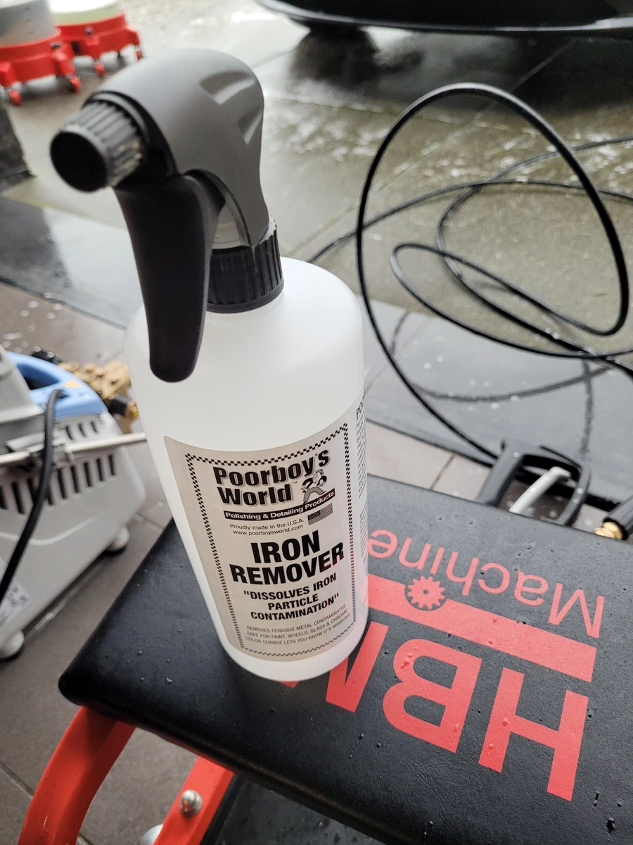

Chemische decontaminatie

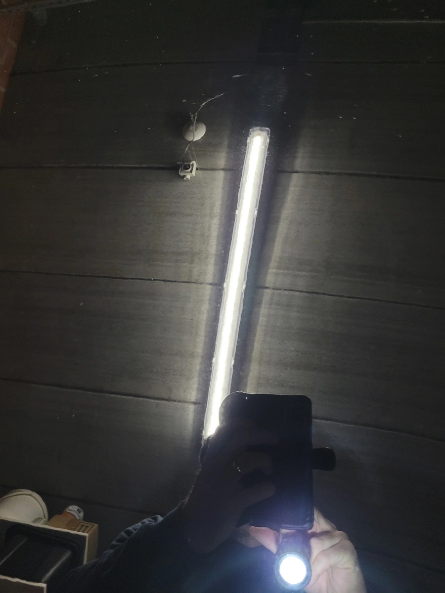

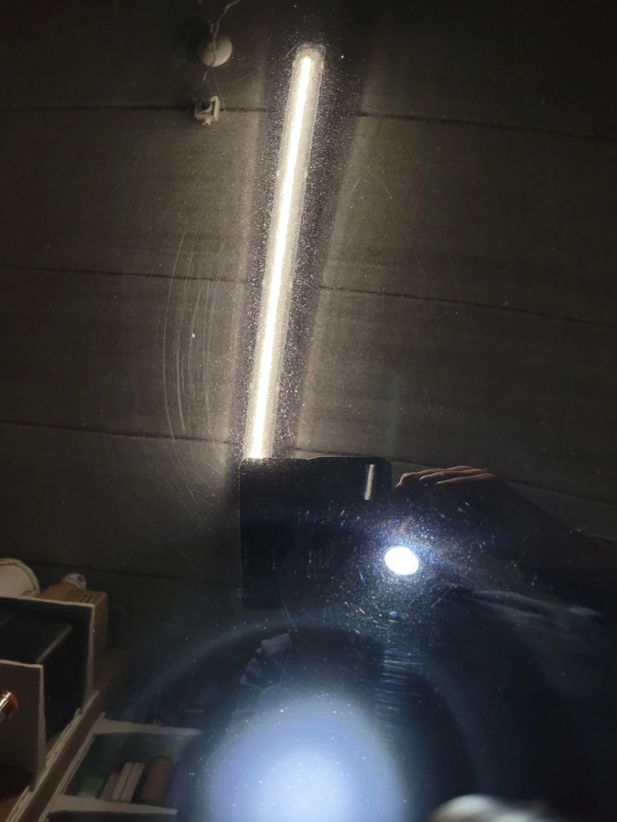

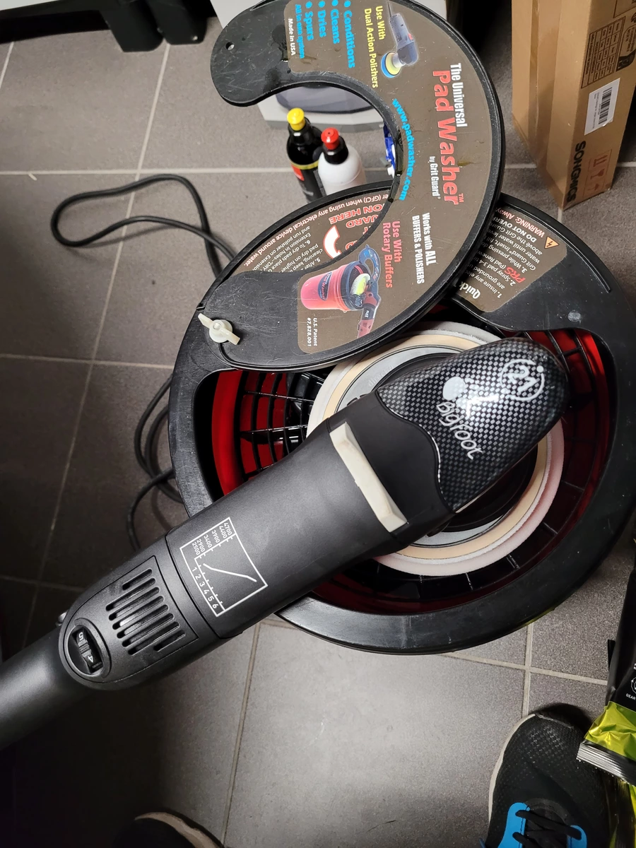

Eerst een rondje Gyeon prep en aan de testspot begonnen, witte Rupes foam pad met Pure gaf niet het gewenste resultaat en witte pad met Fine high Performance was ook nog niet afdoende.
Uiteindelijk gaf de gele Rupes foam pad met de DA Fine High Performance het gewenste resultaat.
Lak van een nagelnieuwe auto met nog geen 100km op de teller :scream:
Na één hit met mijn combo
Na 5 uurtjes polijsten was ik klaar.

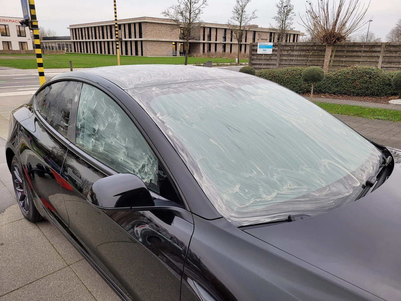

Omdat een Tesla flink wat glas heeft, het volledige dak bestaat uit glas, besloten om het glas met Glaco glass compound te behandelen om zo een goede hechting met de coating te creëren.
Nu nog eens de auto wassen en morgen de coating.
Bekijk bijlage 174895
Bekijk bijlage 174896
Bekijk bijlage 174897
Bekijk bijlage 174905
Nu nog eens de auto wassen en morgen de coating. :joy:
Ik dacht eerst even dat er een laag ijs op de ruiten zat. :laughing:
