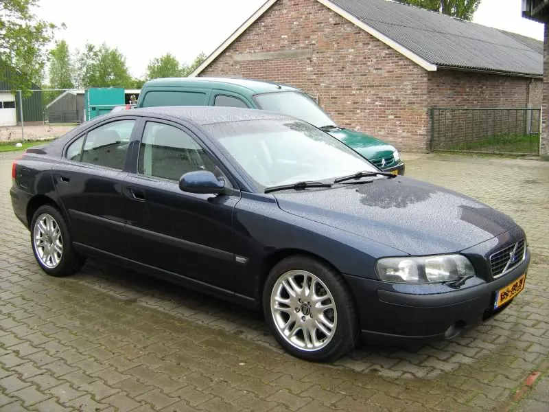

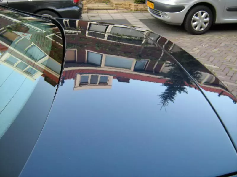

1 week geleden heb ik de S60 weer eens onder handen genomen. Er waren swirls genoeg om weg te werken.
Kon me eindelijk lekker uitleven met de Monello Raffini lijn en Kompressor Pads op een geschikte lokatie, waarbij ik een keer niet langs de weg hoefde te staan en een plaats van een paar honderd vierkante meter tot mijn beschikking had. Inclusief overkapping voor het geval het slechter weer zou worden.
Gebruikte materialen:
Dodo Juice Supernatural shampoo
Mothers Clay bar
Poor Boys World Spray and WIpe
Monello Raffini Mezzo op oranje Monello Kompressor pad
Monello Raffini Finale op witte Monello Kompressor pad
Monello Spruzzo
Poor Boys World White Diamond
Poor Boys World EX-P
Poor Boys World Natty's Paste Wax
En natuurlijk hand pads en MF doeken.
Had geen tijd meer voor een 2e laag Nattys, (was tenslotte op vakantie met de family) :-" die is er dus gisterenavond op gezet. Nu alleen de trims nog in de dressing zetten deze week en hij is af.
Helaas geen voor-foto's alleen na-foto's.

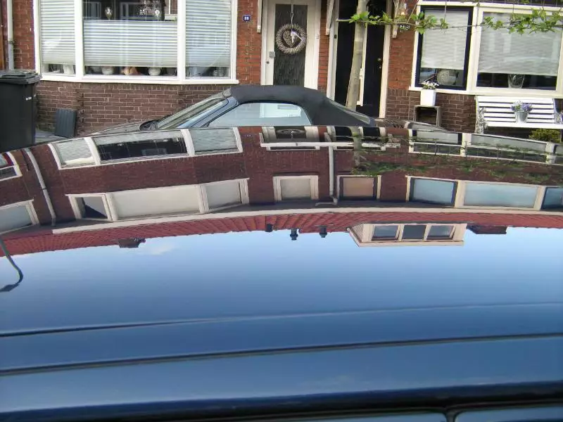

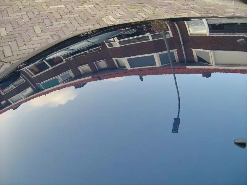

11 Mei, het ging regenen na de klus:

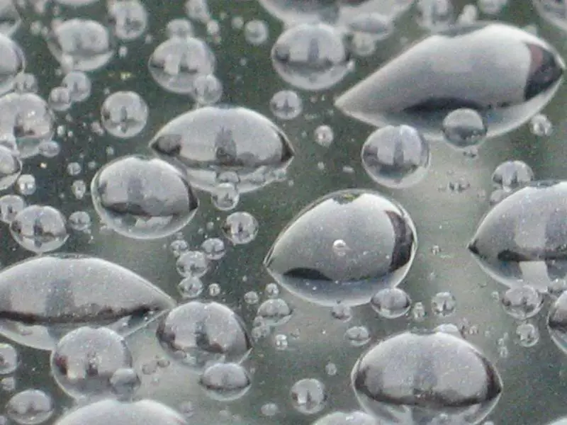

Beading met Natty's:

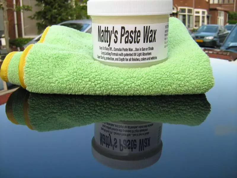

17 Mei 2e Na de 2e laag Natty's:

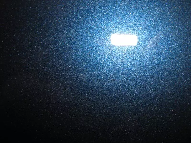

Geen Swirls meer
What a shine
