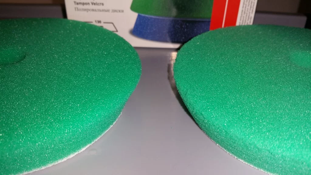

Goedemiddag allemaal,
Na 2 wagens en een beetje en 3 keer wassen ziet mijn blauwe rupes pad er zo uit ( foto's ).
Hij is enigzins verkleurd door het wassen maar dit is de blauwe.
Structuur lijkt ruwer en stugger en ruimte tussen vezels is erg veranderd tov nieuwe variant.
Nu snap ik dat een pad slijt, je de slijtage gaat waarnemen en deze na verloop van tijd niet meer bruikbaar is.
Omdat dit mijn eerste setje pads is, wanneer gooien jullie ze weg?
Ps. Zoekfunctie niets duidelijke gevonden & in werkelijkheid ziet pad er belabberde uit dan op foto's.
Bedankt!
Dimitri

Wanneer je niet voldoende correctie krijgt uit een pad, dan zijn ze versleten. (Of de stukken pad moeten tijdens het polijsten om de oren vliegen)
Dit is een grove pad dus opletten met borstelen want de haren van de borstel grijpen in de openingen
Daarnaast is de wasmachine voor grovere pads geen aanrader, eigenlijk alleen met de hand schoonmaken
De schade aan de rand komt door belasting, tijdens polijsten / borstelen / wassen (samen met doeken waar hij inhaakt)
En het blijft verbruiksmateriaal.

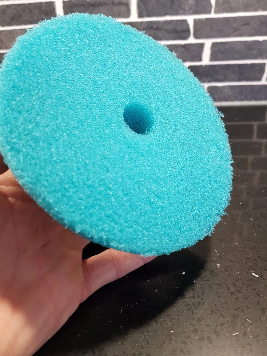

Links een nieuwe pad, rechts 1x gebruikt
Overigens niet alleen de Rupes pads zijn flink aan slijtage onderhevig. Dit geldt ook voor de Scholl paarse en blauwe pad.
Alleen gebruikt op de DAP900
Slijtage aan grove en/of compound kun je weinig aan doen maar daarentegen corrigeren ze wel als een malle.
Voor een hobbyist die af en toe een auto doet, is het zuur als een pad na 1 of 2 keer naar de eeuwige jachtvelden is, maar iemand die op regelmatige basis detailen doet, berekent deze gewoon door in de prijs.
