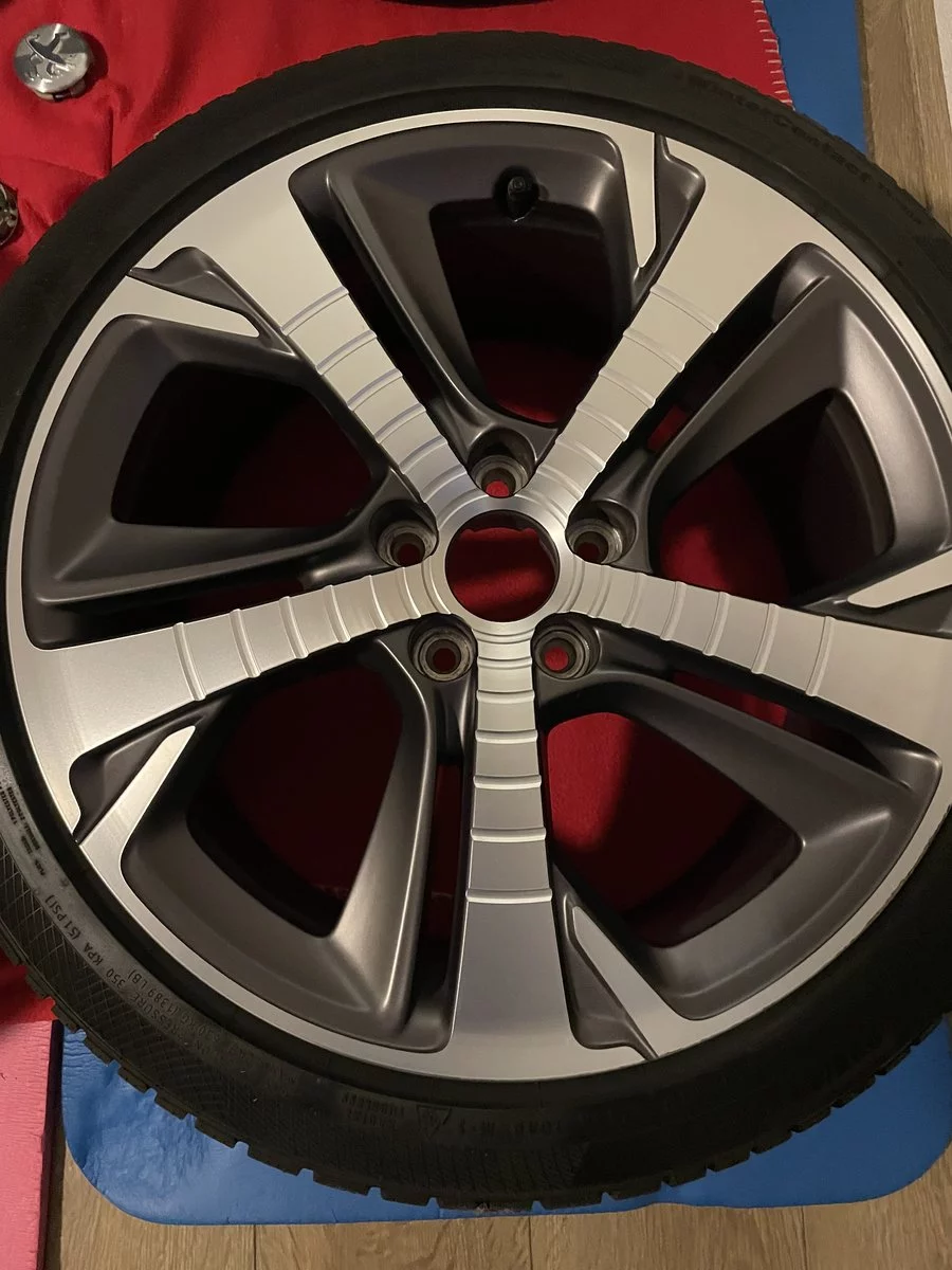

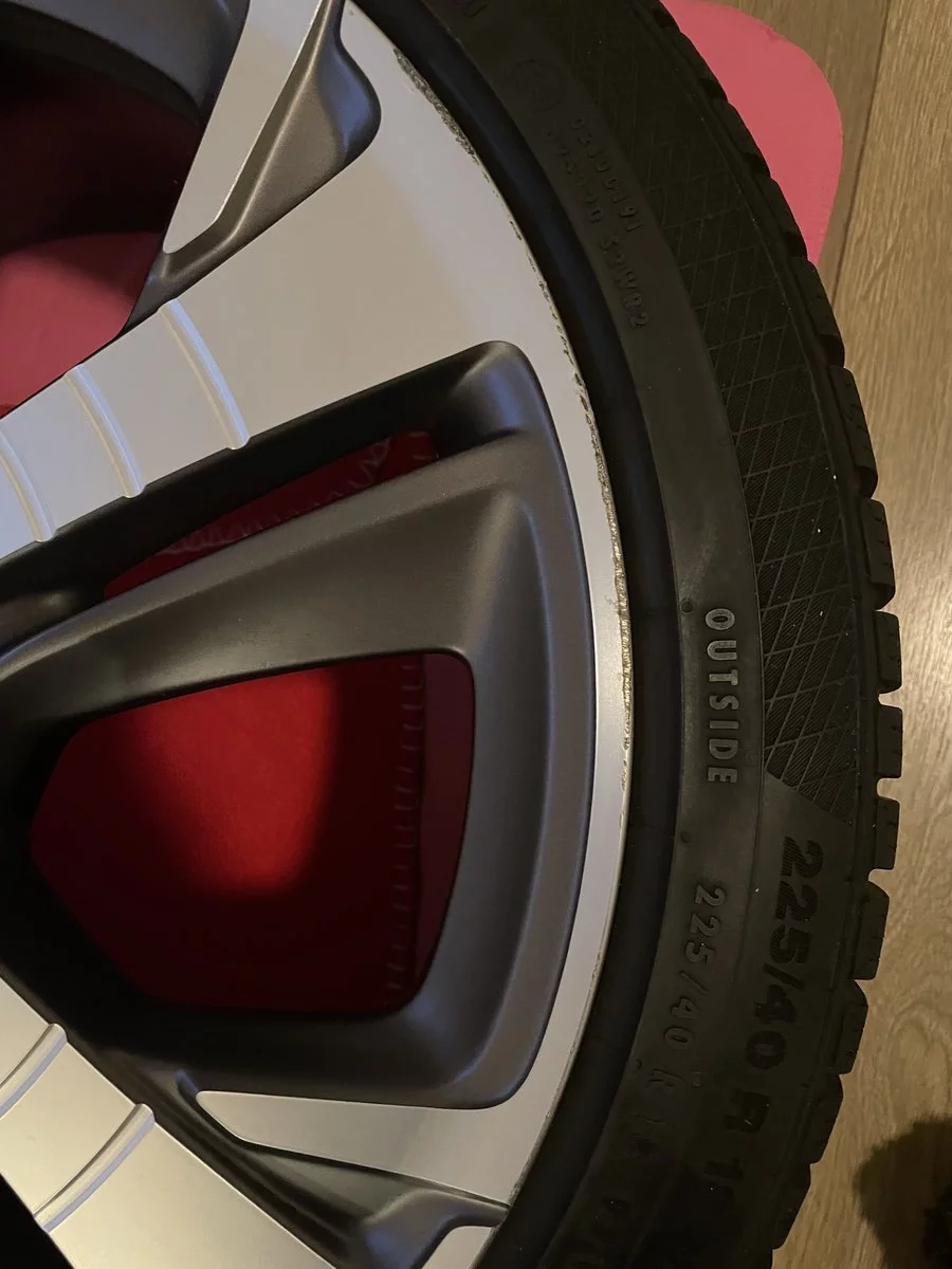

Ongetwijfeld is dit al vaker gevraagd, maar is het mogelijk dit soort velgen zelf te herstellen en optisch weer enigszins toonbaar te maken.
Het plan was te beginnen met 180 schuren en in stappen naar wetsand 3000 en eindigen met metaal polish en blanke lak.
Ik verwacht niet dat het als nieuw word maar wel een stuk beter dan de huidige staat .
Na vraag bij diverse Cnc bedrijven zit ik aan 550 euro per 4.Schades zijn vergelijkbaar.

Welkom op het forum. Bezoek ook even het voorstel draadje.
Vwb de schade, afdraaien is het mooiste. Specialisten kunnen dit soort schades vrij eenvoudig oplossen, maar daar zitten kosten aan.
Lees de voorgaande topics hierover en je zult zien dat dit meestal het advies ook is.
Ga je zelf aan de gang, dan is het handig de banden te demonteren van de velg. Grove schade slijpen of ouderwets vijlen, fijne schade schuren met steeds fijner schuurpapier tot dezelfde gloss als de rest is bereikt. Daarna beschermen met een goede 2k lak.
Ben je hier niet ervaren in, dan kan ik je verklappen dat het eindresultaat er waarschijnlijk slechter uit ziet dan de minimale schade die je nu hebt.

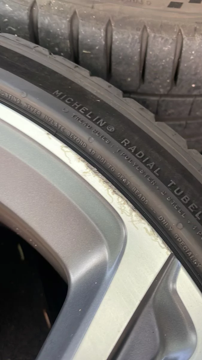

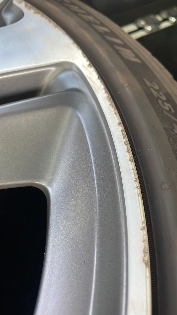

Dit zijn de overige 2 schadevelgen

Houdt er ook rekening mee dat je met enkel schuren de oxidatie niet helemaal wegkrijgt en deze naderhand gewoon zal terugkomen.
De oxidatie zal iets dieper in het materiaal gedrongen zitten waar je met schuurpapier niet bij kan.
Je zal ze ongetwijfeld netter krijgen en al veel van de schade weg krijgen maar ben bang dat het op lange termijn geldverspilling is en het alsnog helemaal opnieuw moet gedaan worden.
Ik ga ook voor opnieuw poedercoaten Cnc en blanke lak.Moet alleen nog een goed betaalbaar bedrijf zien te vinden . Tot nu toe offertes van 1500 euro voor 4 velgen gekregen
