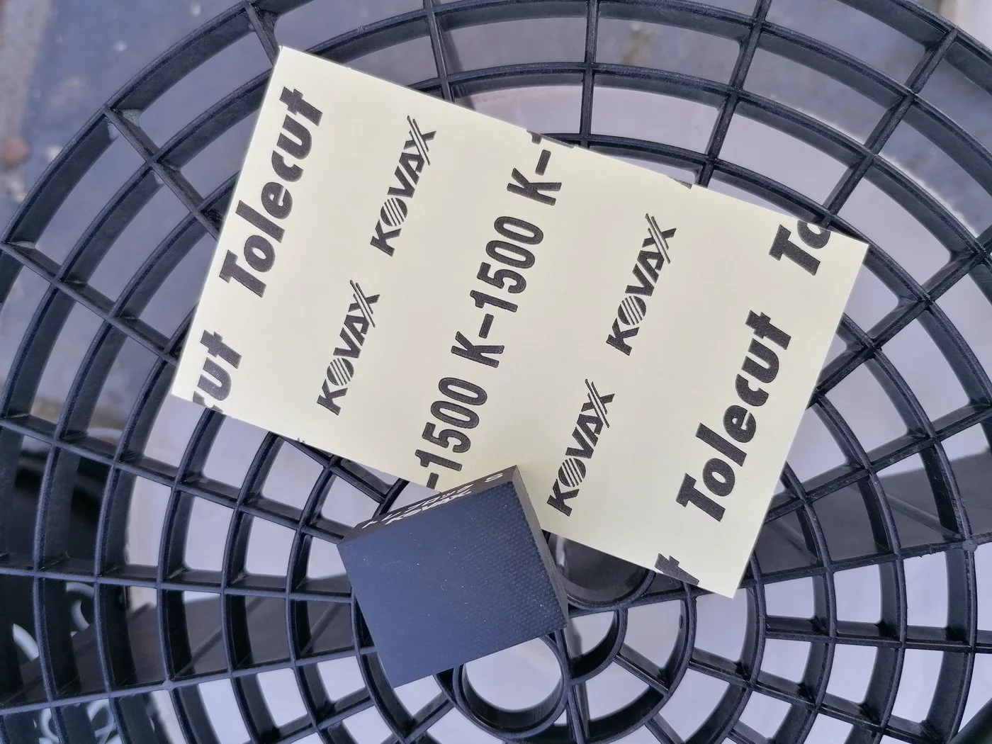

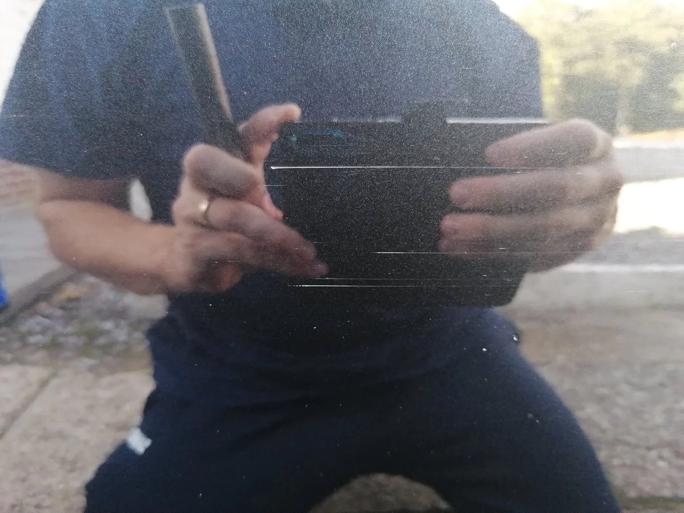

Onder het sub-stukje "collecties" had ik recent mijn nieuwe aanwinst(en) neergeschreven, hierbij had ik ook al aangegeven dit weekend de LH19E van Rupes te willen testen gezien ik bij enkele diepere krassen was uitgekomen op mijn voertuig.
Hierbij alvast een paar foto's, ik heb ook een stukje gefilmd, dit heb ik op youtube geplaatst gezien het toch een goede 20 minuten duurt en ik niet zeker wist als dit hier geplaatst kon worden... Voor degenen die geïnteresseerd zijn, kunnen gerust eens even kijken.
Uiteraard is de wagen eerst grondig gewassen en van alle contaminatie verwijderd, dan het polijsten. Ik ben gestart met de LH19E met een cutting foam pad van Menzerna i.c.m. FG400 van Menzerna, op de bus staat dat deze dienst doet als 1-step al vind ik dat deze niet de glans geeft die ik zocht al is de cutting factor wel voldoende aanwezig in dit geval. Vervolgens heb ik een DA polijstmachine van Krauss (S8) erbij genomen samen met de fijne pad van Menzerna i.c.m. 2500 medium cutting polijstmiddel, waarom niet de bijhorende pad voor de medium korrel? Omdat er naar mijn gevoel niet veel nood meer was aan cutten en hoopte zo met deze combo het resultaat te behalen waar ik naar zocht.
Zelf ben ik gestopt met polijsten bij "2500" van Menzerna, in feite zou ik er nog even moeten overgaan met een fijnere korrel, dit zal voor morgen zijn gezien ik geen tijd meer had vandaag om dit af te werken.
