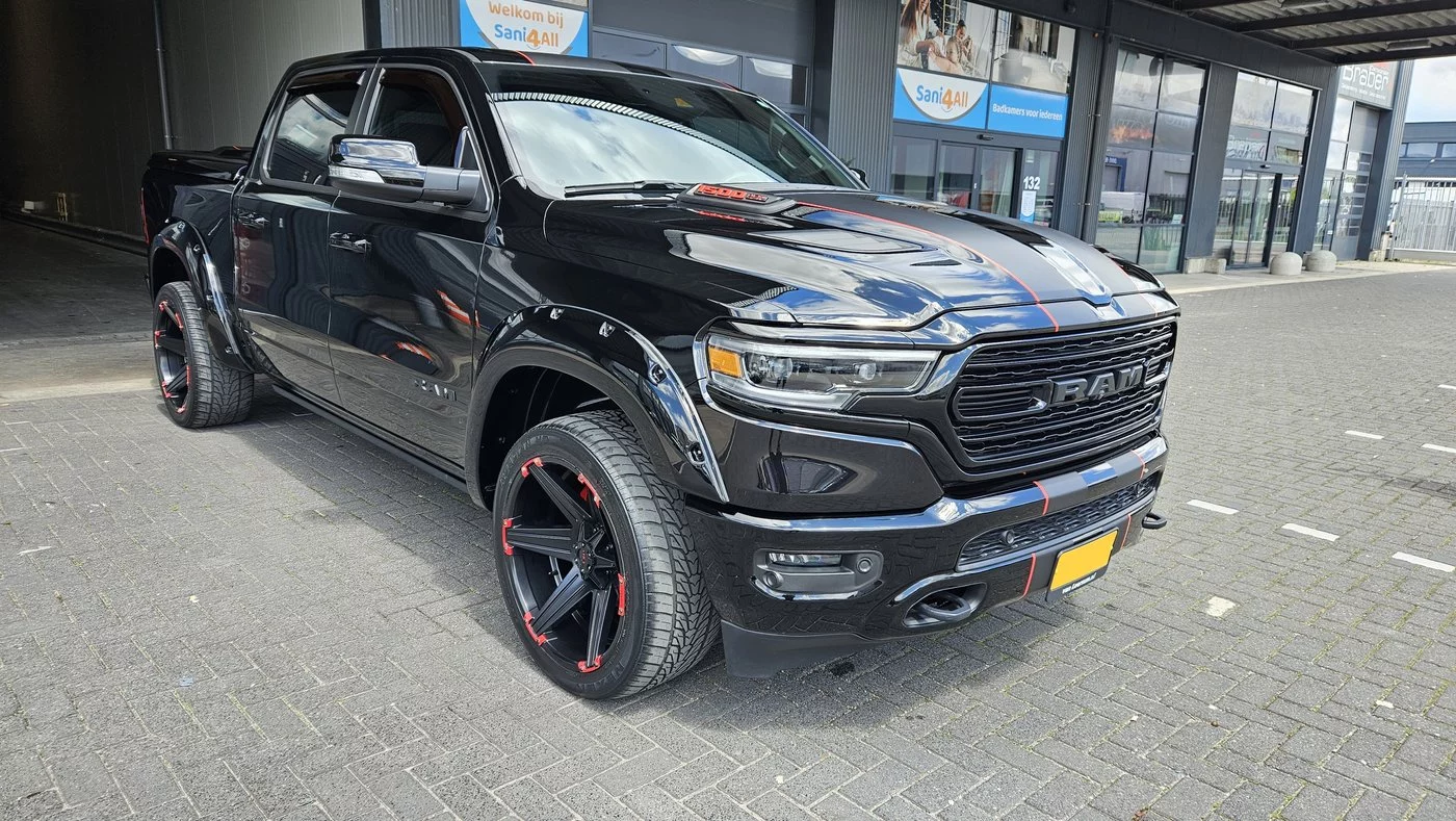

De auto bij aanvang:
niet echt smerig, her en der wat vogelpoep maar vooral veel stof en/of stuifmeel van de laatste tijd.

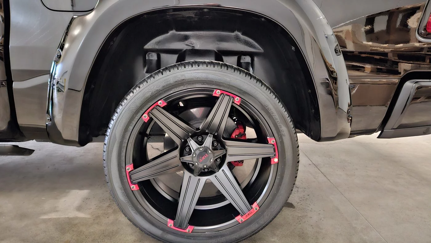

De velgen waren zo goed als schoon, een rondje met Brake Buster was voldoende om ze weer schoon te krijgen, evenals de banden.
Ik heb nogal een issue met dit product want met de gewone sprayer krijg ik de banden niet erg schoon of krijg ik geen reactie dat de bruine drab eraf loopt. Ik bedacht me ineens dat we een nieuw assortiment van Veidec hebben en zo dus ook een foam sprayer. Deze gepakt (en uiteraard afgerekend....) en hiermee kreeg ik foam!
Ook kreeg ik meteen een reactie op de banden, de bruine drab liep er vanaf.
