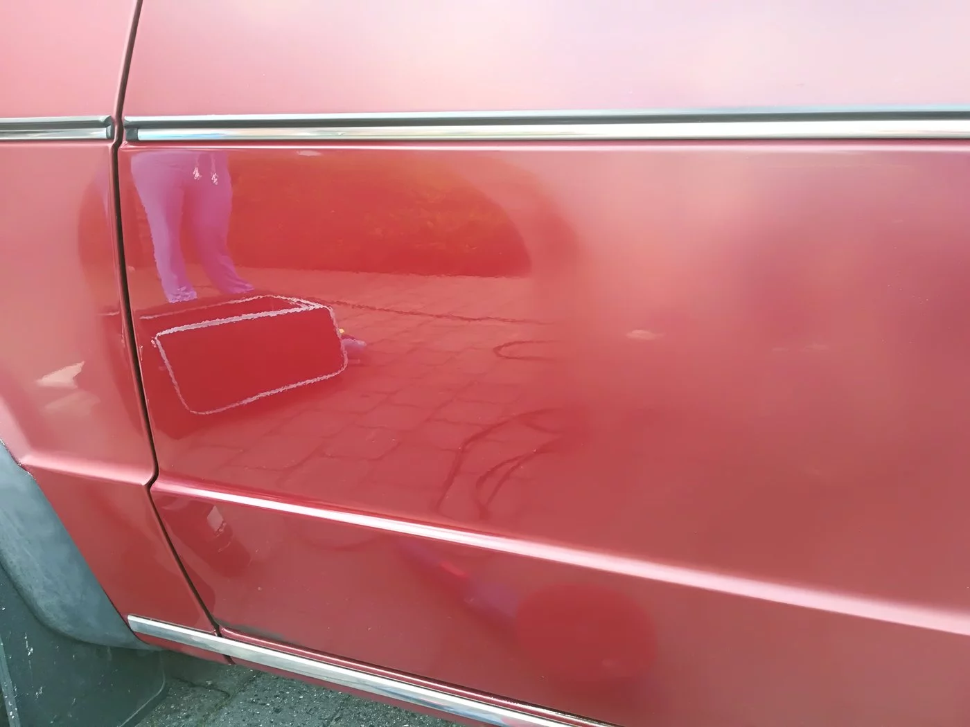

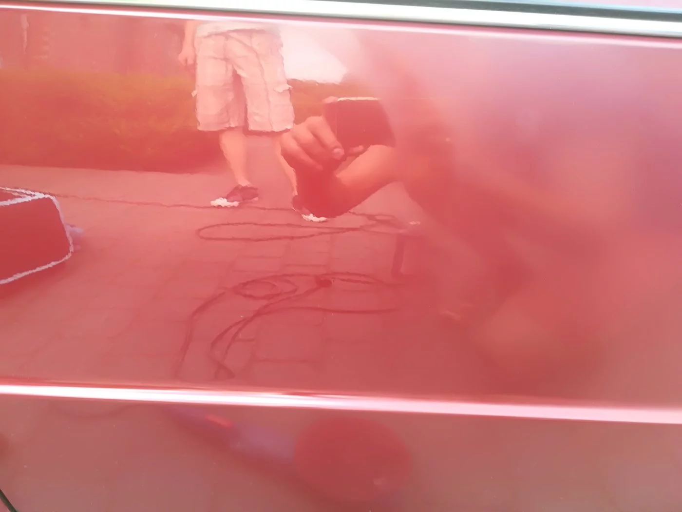

Kennis heeft een jetta van 1983 gekocht. Deze is rood,momenteel is de lak helemaal dof geworden. Het lijkt wel een krijtbord.Ik heb een dap900 en monello producten.
Idd op Facebook goede uitleg gekregen
Monello veloce, mezzo en finale.Graag gedaan.
Welke combi pads en pasta's heb je gebruikt?
Idd op Facebook goede uitleg gekregen.
Oranje, wit, rood

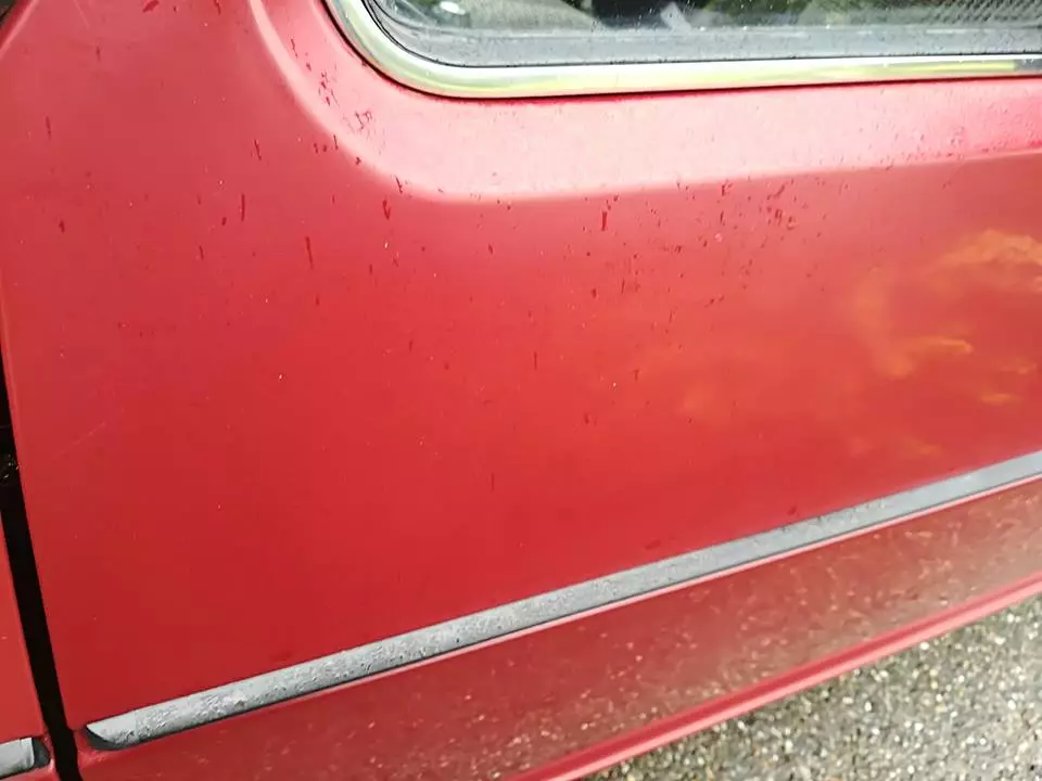

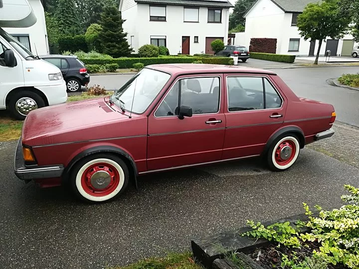

Pads zijn idd rood geworden.Zijn je pads nog rood geworden? Op de foto lijkt de Jetta metallic rood, dus mogelijk een blanke lak als toplaag. Die spatbord verbreders zijn echte baggerkuipen: zowel van binnenuit als vanaf de lakzijde loopt water/zand naar binnen en blijft daar zitten als ideale voedingsbodem voor roest (ik heb zelf van '80 tot '89 twee Golfjes gehad met deze spatbordverbreders). Ik hoop dat de eigenaar wat aandacht heeft voor de staat en stijl van deze youngtimer (rode stalen VW-velgen passen niet bij de chromen wieldoppen van de L-uitvoeringen, en al helemaal niet doordat de kleur rood totaal anders is, het lijkt wel een goedkoop bordeel met verschillende tinten rood, whitewall banden waren al 25-30 jaar uit de mode toen deze auto ter wereld kwam.
