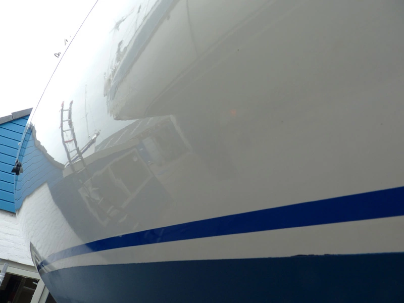

Je haalt niet veel uit met autospullen op een gelcoatboot; ik heb een zeilboot uit '78 gedaan: KLIK HIER
