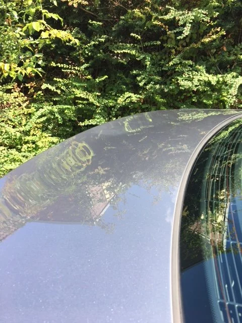

    Iemand enig idee wat dit is? Zelf drie stappen gepolijst, maar zonder resultaat...
    Betreft de kofferklep BMW E90.

  2. RedCat
    RedCat Detailing guru
    Lid sinds:
    15 nov 2009
    Berichten:
    4.573
    Leuk bevonden:
    527
    Je bedoelt linksonder ?
    Kan vanalles zijn
    Loupe erbij en zomogelijk een lakdiktemeter
    En dan proberen met diverse combinaties
  3. Bas21
    Bas21 Detailing rookie
    Lid sinds:
    21 apr 2017
    Berichten:
    13
    Leuk bevonden:
    2
    Waar de schaduw van de schuurdeur in valt zeg maar
  4. Quantoxx
    Quantoxx Detailing guru
    Lid sinds:
    4 mei 2015
    Berichten:
    6.842
    Leuk bevonden:
    3.620
    Weet niet echt waar ik moet kijken. :) Zie wel een schroeftol op de klep staan. ;)
    opelmark, MrMarcos, Cordoba en 3 anderen vinden dit leuk.
  5. Bas21
    Lid sinds:
    21 apr 2017
    Berichten:
    13
    Leuk bevonden:
    2
    Ik zal eens kijken of ik een betere foto kan schieten :p
  6. Farson
    Farson Detailing trainee
    Lid sinds:
    1 jul 2017
    Berichten:
    33
    Leuk bevonden:
    27
    Ooit overgespoten geweest?
  7. Altos
    Altos Detailing guru
    Lid sinds:
    13 jan 2015
    Berichten:
    1.294
    Leuk bevonden:
    1.143
    Misschien van je Bosch apparaat welke hier ook al gewoon op de lak staat?
    tembaco en Nuttiez vinden dit leuk.

    De kofferklep is voor zover ik weet nooit overgespoten. Ik vermoed zelf dat het aan de waxoyl licht, aangezien de auto volledig is behandeld destijds toen we hem meekregen.

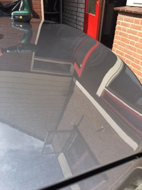

    Een betere foto

  10. Quantoxx
    Lid sinds:
    4 mei 2015
    Berichten:
    6.842
    Leuk bevonden:
    3.620
    Ik zal straks even op de PC naar de foto kijken. Weet nog steeds niet wat ik nou zie. :)
    Defecten die je niet weg krijgt gepolijst, dat komt niet van de WaxOyl. Dit is een simpele sealant. Echter eventueel (slecht) werk voorafgaand aan de WaxOyl kan voor schade hebben gezorgd. ;)
  11. RoyR
    RoyR Detailing guru
    Lid sinds:
    3 jan 2015
    Berichten:
    1.293
    Leuk bevonden:
    1.178
    Ik zie zo 1 2 3 ook niks.
    Plak er even een stukje afplaktape ofzo naast. Dan kun je beter focussen met de camera.
  12. Farson
    Lid sinds:
    1 jul 2017
    Berichten:
    33
    Leuk bevonden:
    27
    Kan het zo op de foto slecht beoordelen. Het enig wat ik tegen ben gekomen was een doffe blanke lak door krassen en door loslaten van de blanke lak.
    Kan je een close-up foto plaatsen?
    En ander er een keer mee langs een mede detailer of schade herstel bedrijf zodat die het kunnen beoordelen.
  13. Istnogferarie
    Istnogferarie Detailing guru
    Lid sinds:
    9 jan 2016
    Berichten:
    3.665
    Leuk bevonden:
    2.651
    Ik zie 2 kofferbak deksels. Het enige wat ik als fout kan ontdekken is dat als deze auto gisteren een station was en nu een sedan dan is dit niet weg te poetsen ;)
  14. marco01
    marco01 Detailing guru
    Lid sinds:
    9 nov 2014
    Berichten:
    1.041
    Leuk bevonden:
    340
    Moeilijk te zien plak er een stukje afplakband naast
    Dan kan je er beter op inzoomen en weten wij waar het om gaat.
  15. tembaco
    tembaco Detailing guru
    Lid sinds:
    12 nov 2009
    Berichten:
    2.997
    Leuk bevonden:
    2.331
    Best onduidelijk te zien inderdaad. Op de achterklep lijkt het op hologrammen? Foto is echt te onduidelijk om het met zekerheid te zeggen imo.
  16. Bas21
