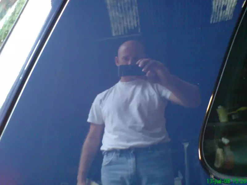

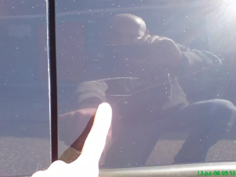

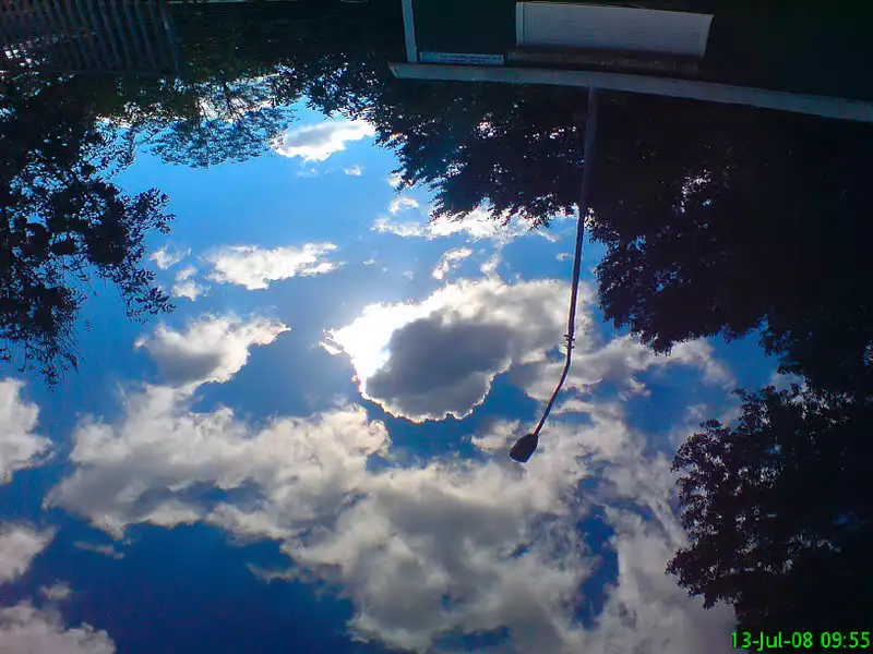

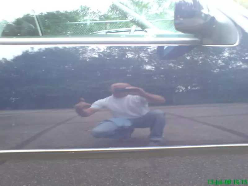

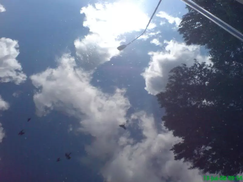

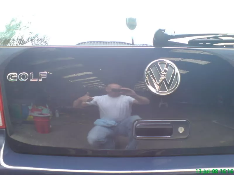

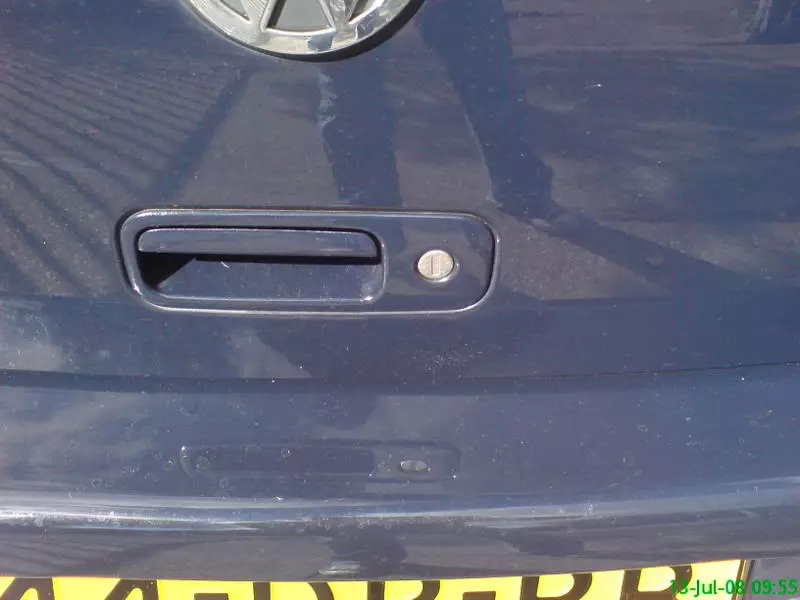

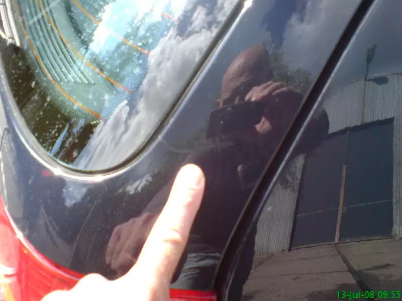

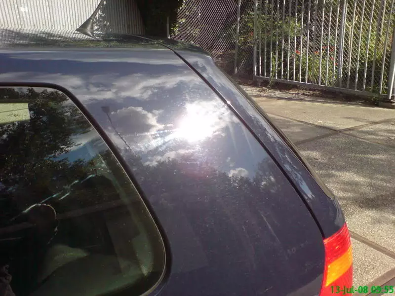

afgelopen zondag een donker blauwe Golf gedetaild.
stappen:
wassen met shampoo plus
kleien met de rode klei icm LT
schade opnemen.....veel swirls en hier en daar wat krasjes.
rotery icm w8006 met m95 speed compound
rotery icm blauwe LK pad met M80
exenter icm zwarte LK met M3 machine glaze
2 lagen M21
2 lagen M16
1 laag Butter Wet wax van Chemical Guys
alle kunstof en rubber delen met Poorboys Natural Look
banden met Endurance High gloss Gel
velgen gewaxt met Rimwax

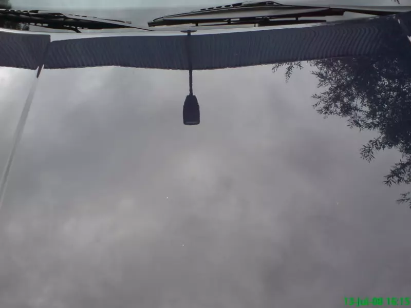

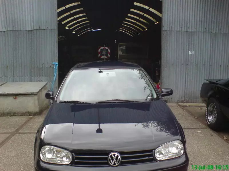

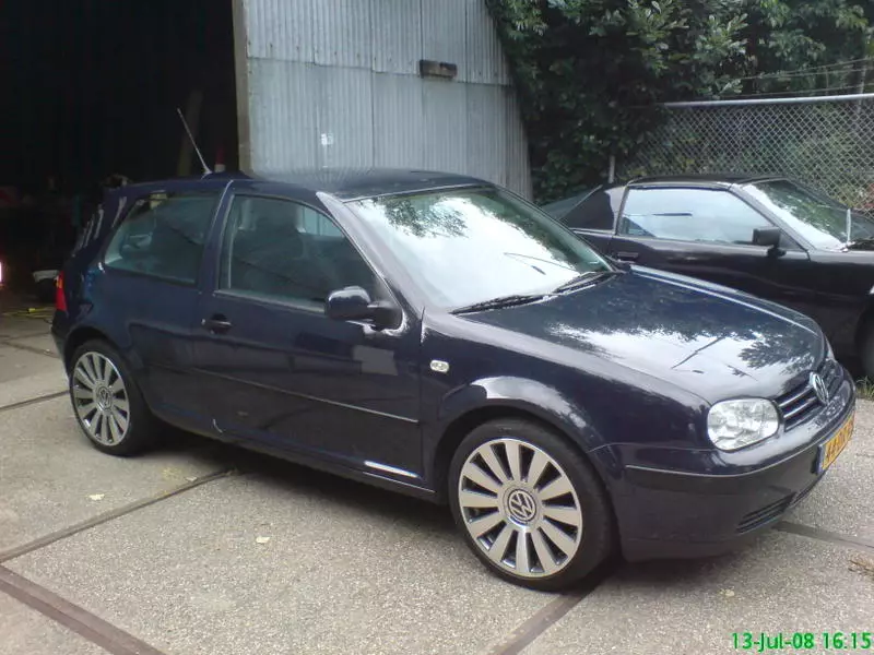

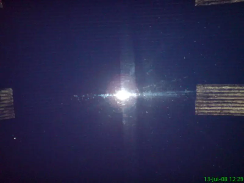

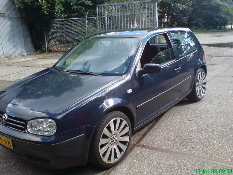

de pic's Voor:
en de na foto's8d
bedankt voor het lezen;)
