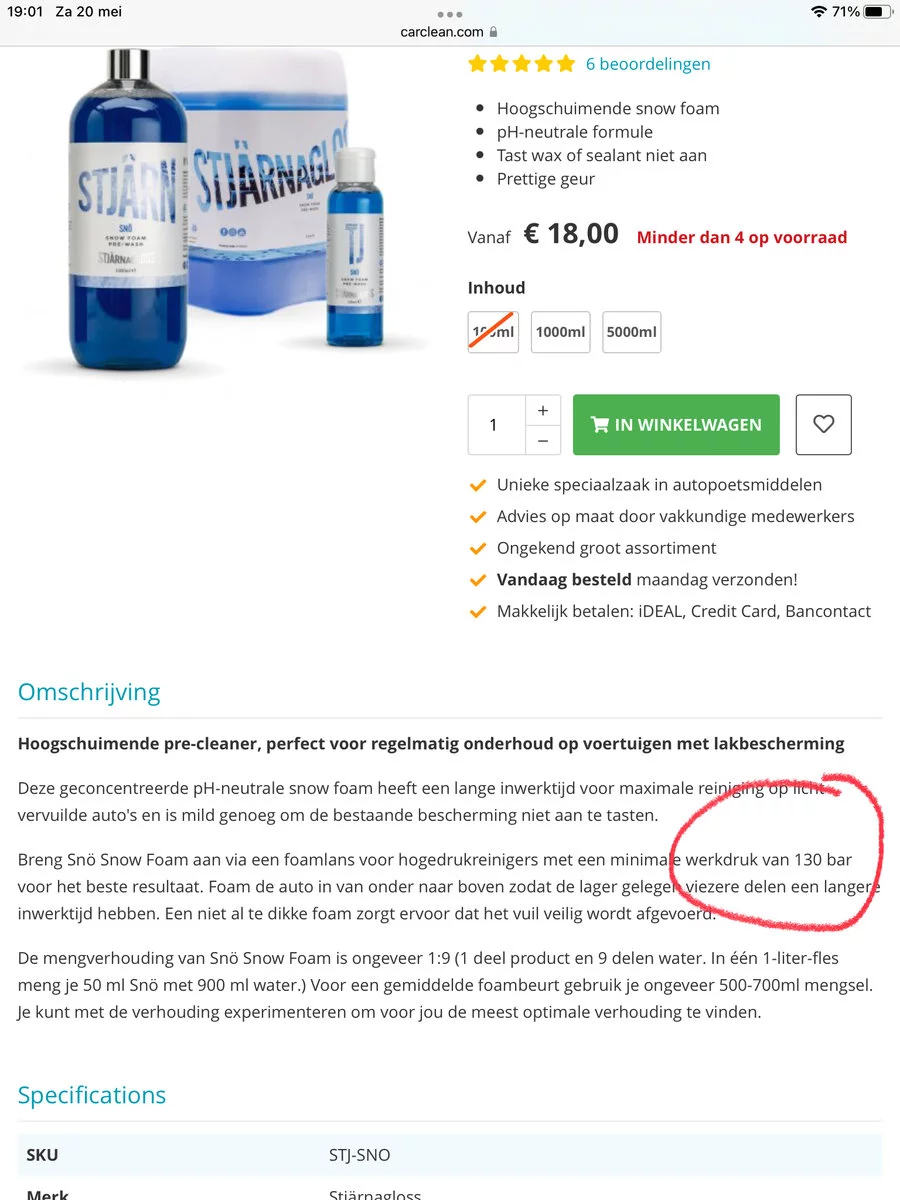

Ok! Ik zal eens kijken hoever ik met mijn hogedrukspuit kan gaan.
Maar wat is dan hiervan de waarheid.
Het beste resultaat bij 130 bar? Dan spuit ik mijn buurman van zijn brommer! :p
:p

Ik zou die beschrijvingen niet perse als absoluut zien, neem sommige maar met een korreltje zout.
Wel is het een feit dat je vervuiling met een HD véél makkelijker en efficiënter verwijdert dan met een tuinslang, ZONDER dat je de lak moet beschadigen.
Ik zelf heb jaren met een 110 bar instap HD reiniger gewerkt en dit gaat prima hoor!
Een HD kan je ruim inzetten, je gebruikt deze voor de snow foam als voorreiniger en je hebt meer druk om de vervuiling van jouw lak af te blazen waardoor je ook nog eens minder kans hebt op krasjes tijdens het wassen.

Het is natuurlijk geen 1978 meer @Lexy (auto's en autolakken zijn alweer 45 jaar verder ontwikkeld) en je NX is natuurlijk bepaald geen eend ;)
Maak je geen zorgen om met eender welke hogedrukreiniger je auto te beschadigen. Ook alle sensoren en camera's zijn helemaal fool-proof voor wasstraten, zware regenstormen, hogedrukreinigers etc.
Ook ter vermaak: ik heb een tijdje geleden de gloednieuwe Tesla model Y van een collega een new car treatment gegeven. Hij zou een hogedrukreiniger hebben, Dit was maar zo'n klein Karcher koffer modelletje en de enige lans die hij er bij had bleek de vuilfrees te zijn. Het ding bleek zo weinig druk te geven dat we de auto gewoon met die vuilfrees gewassen hebben - geen probleem (al zou ik het met een serieuze HD reiniger en vuilfrees toch niet geriskeerd hebben)
Je kan met de normale spuitlans op de hogedrukreiniger in principe best je hand voor de straal houden. Niet heel prettig maar je spuit ook niet het vel van je handen af.
Ik heb in eerste instantie de aanschaf van een HD reiniger ook wat uitgesteld - vooral omdat ik het wat meer gedoe vond om nog wat extra's tevoorschijn te halen en weer op te ruimen. Nu kan ik me bijna niet meer voorstellen om een auto te wassen zonder - allereerst kun je natuurlijk een goede voorwas doen met foam en verder spuit het zoveel beter het vuil van de auto - met name op de velgen.
