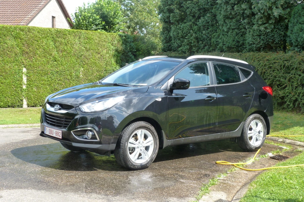

Zondag zoals reeds beloofd een kennis zijn nieuwe IX35 eens aangepakt.
Zoals verwacht vond ik het een 'tricky' lakje. Bij het kleien zelfs met overdreven veel lube nog steeds marring maar geen echte vervuiling. Wel véél swirls en kleine krasjes... Ik ben begonnen om 10u00 en was ongeveer klaar om 19u00. De volgende keer splits ik zo een wagen. :-"

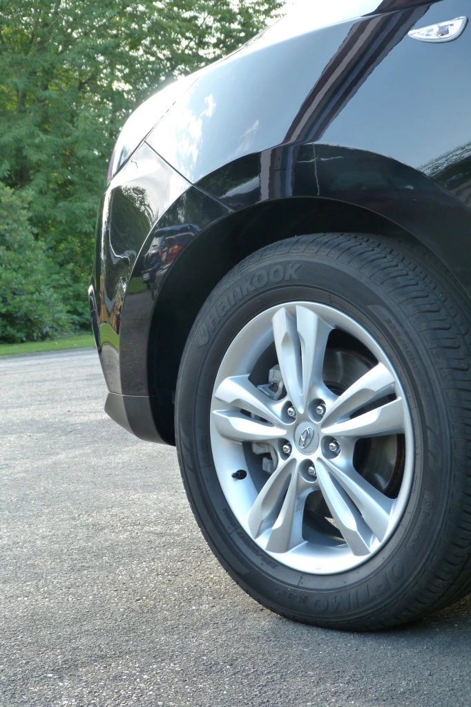

De Velgjes en bandjes
-Velgen met gewoon sopje, APC en de befaamde Iron-x. (Ez-mini is DE koop)

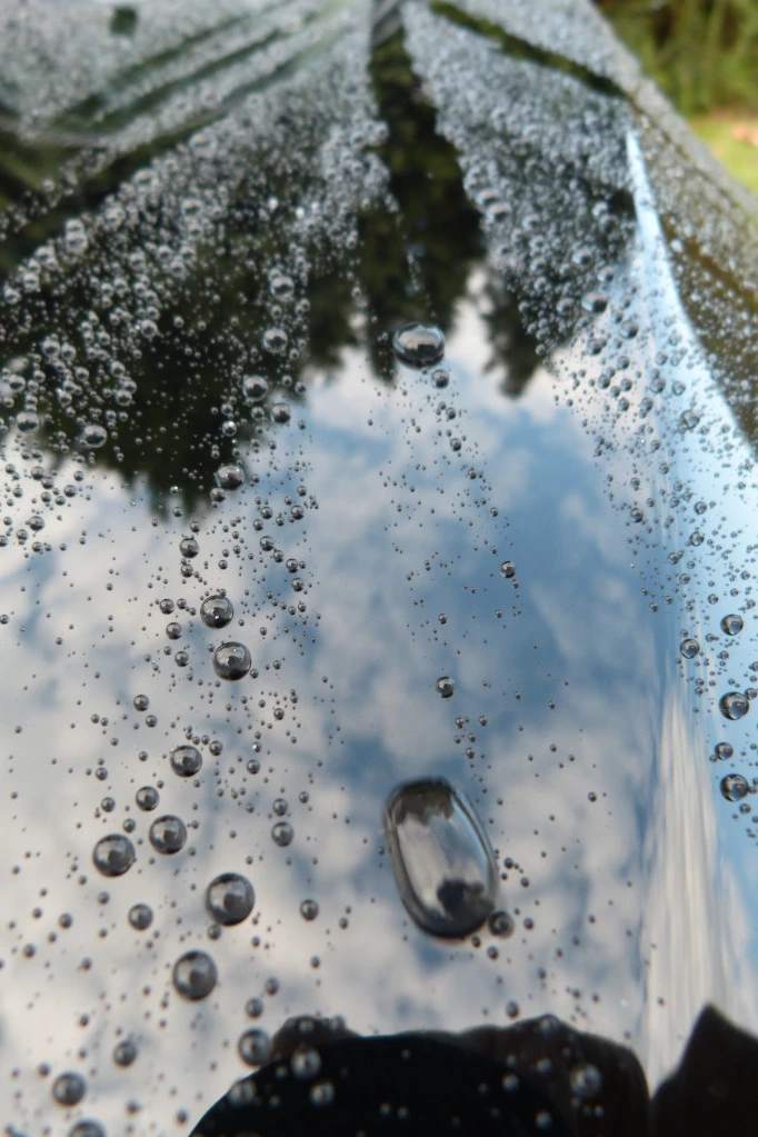

Wax

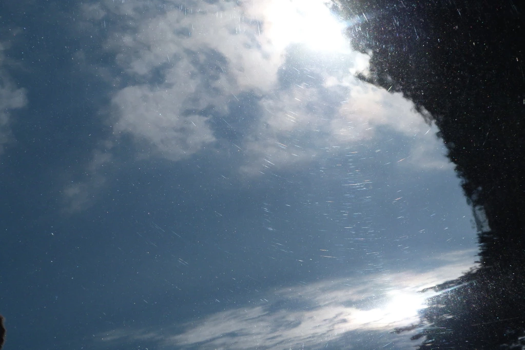

-Begonnen met DDJ Purple Haze Pro maar bleef vetstrepen zien op de motorkap, toen maar naar de Collinite 476S genomen en dit ging beter...
Iemand hier nog last van met DDJ?
Hier volgen de foto's (want deze zeggen maar dan woorden)
De 'voor' foto's;

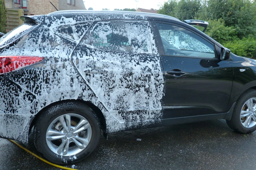

Na wassen en foamen met Gloria Fm10 (superding op verplaatsing)
50/50 Foam;

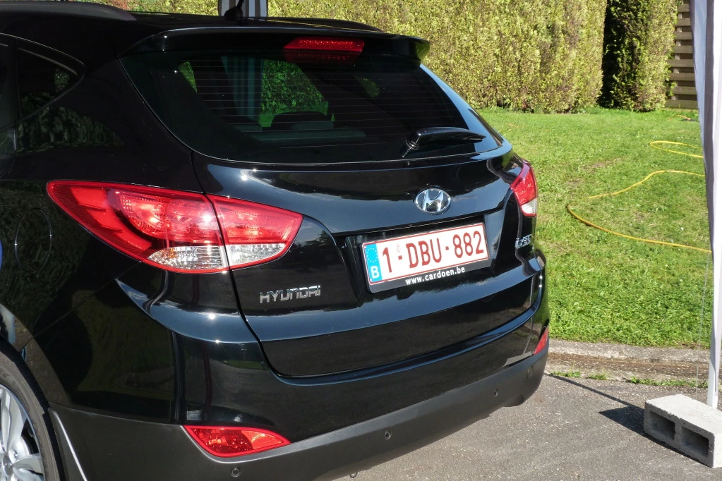

Na het wassen;

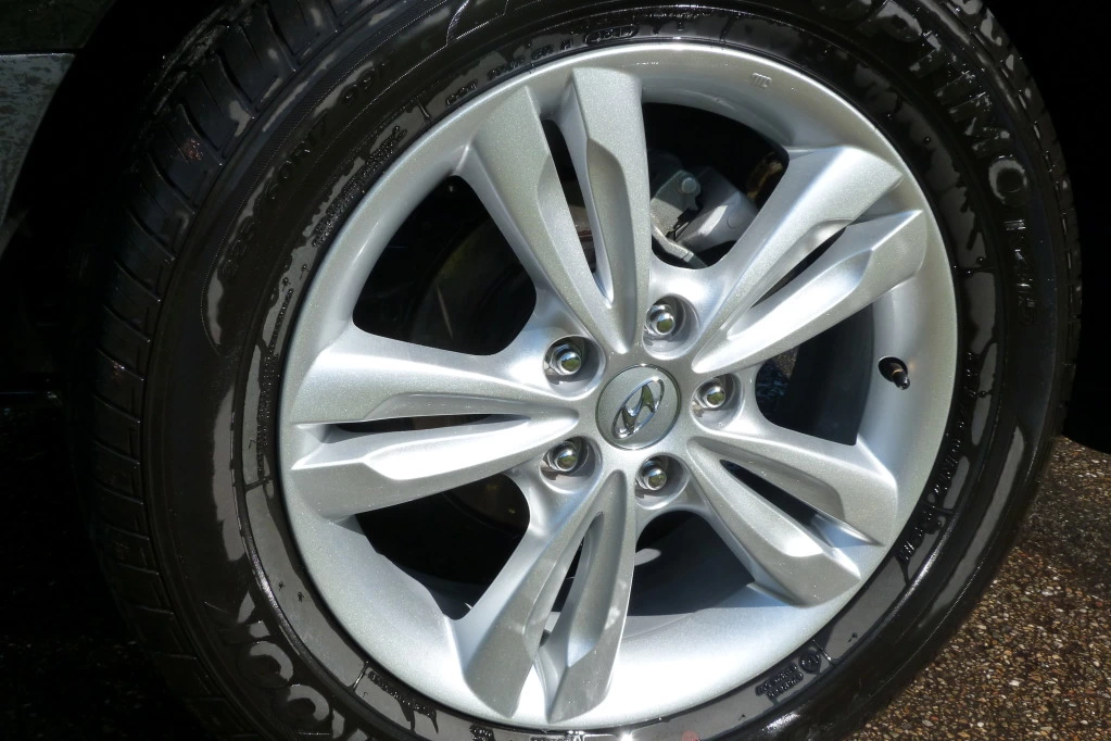

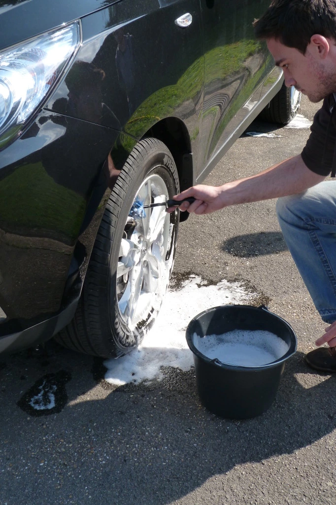

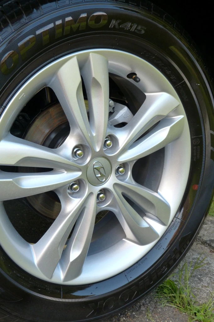

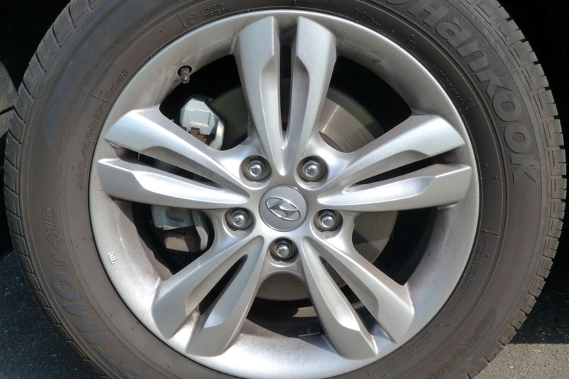

Velgjes na Apc, Borstels, Iron x
Het bloedspoor van Iron Jack:lol

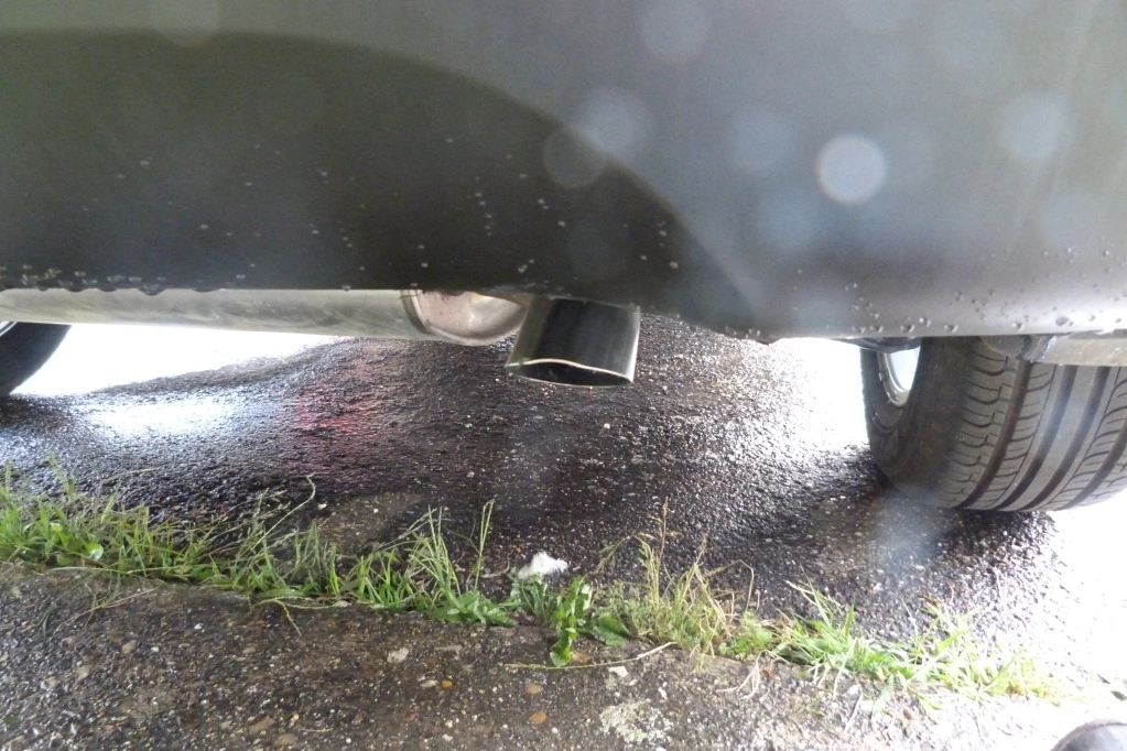

Uitlaatje na Prof Polish en wat schuurwol...

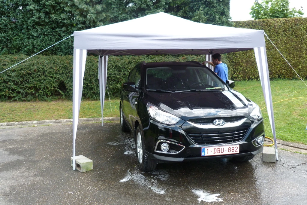

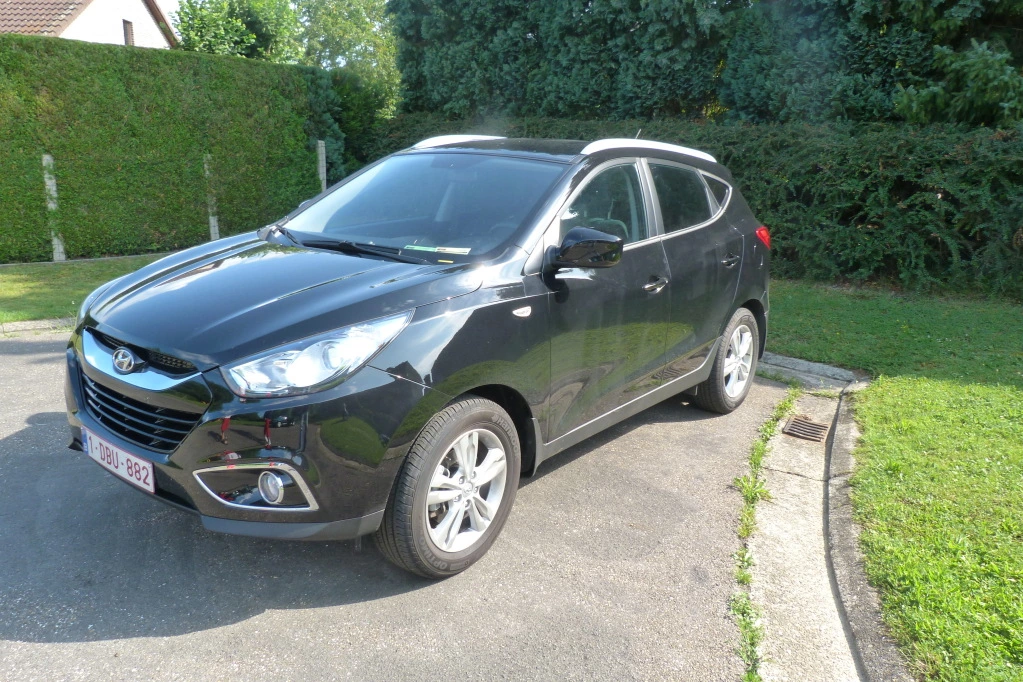

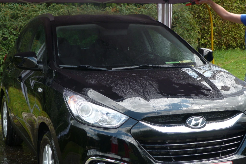

Na het wassen tentje eens opgezet tegen de zon (is een echte aanrader)

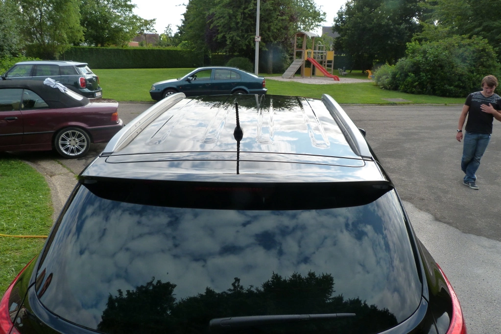

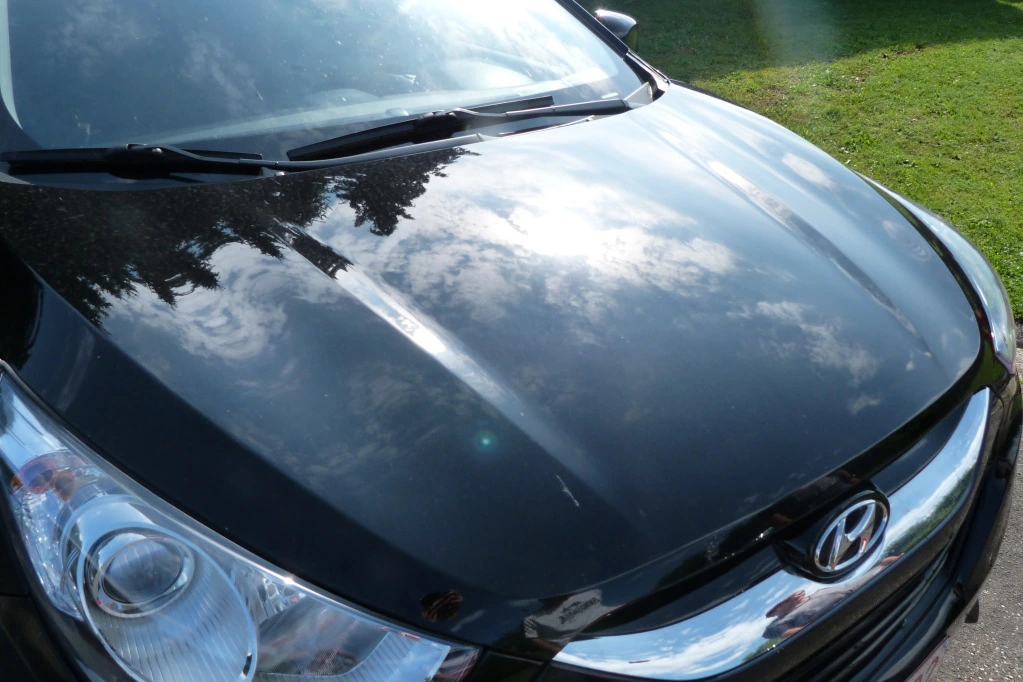

Heb maar 1 foto van na het kleien maar iedereen kent het wel :-)

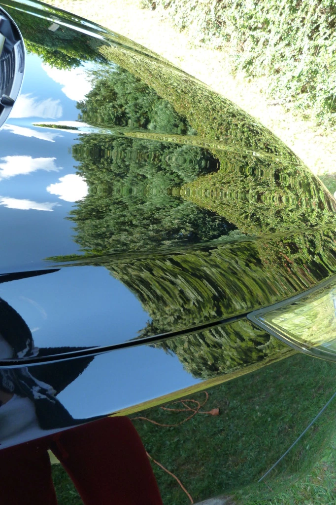

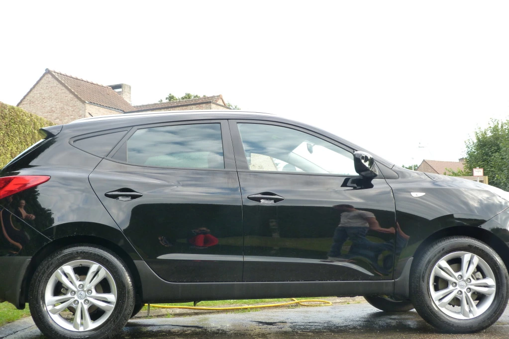

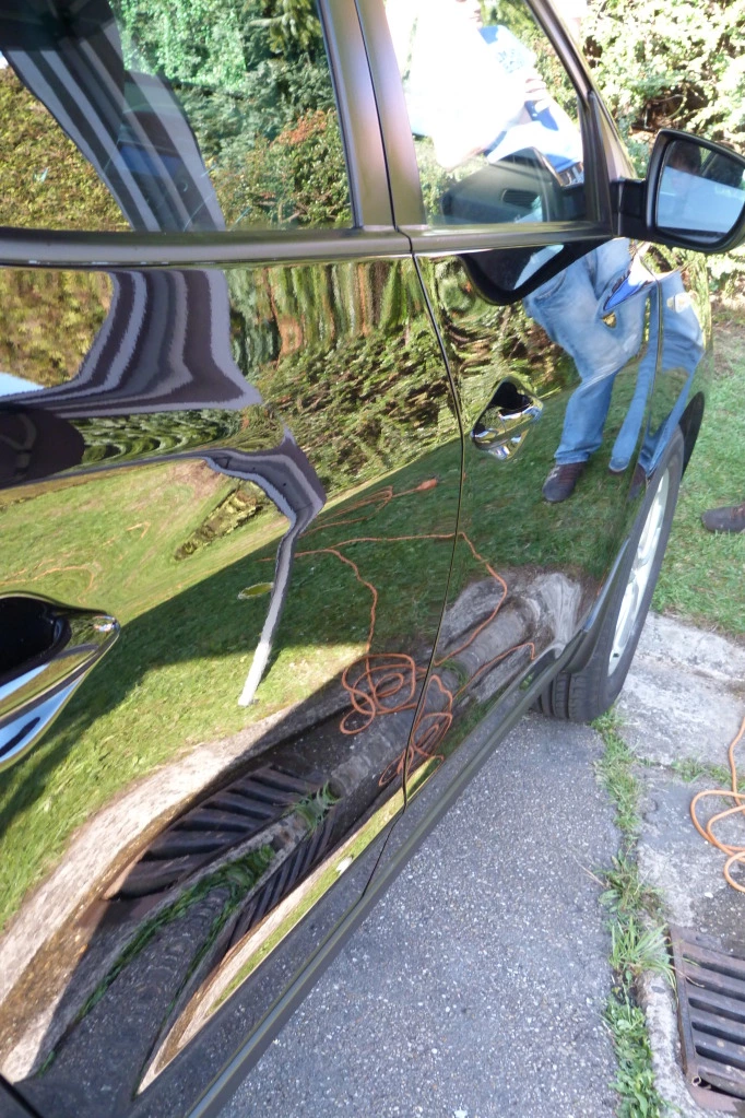

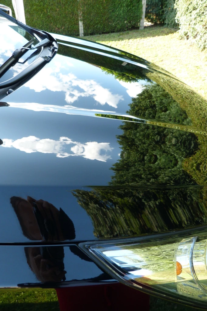

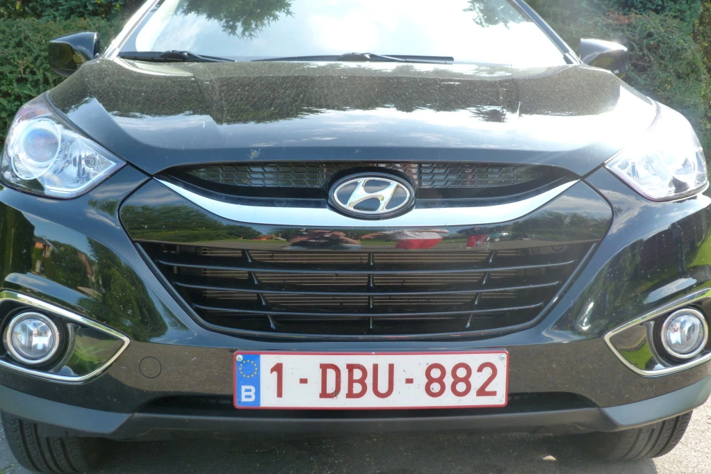

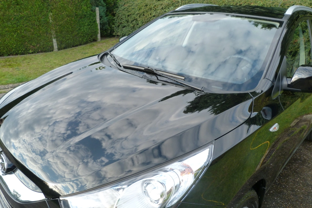

Waar we allemaal voor doen;

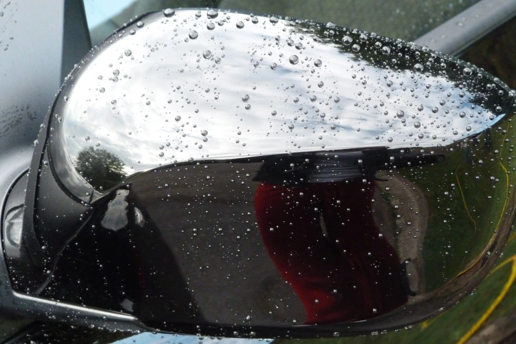

De wax deed na het afspoelen zijn werk ook goed:love
Bedankt voor het lezen en kijken...
Grtjes
Met zowel Purple Haze Pro als Blue Velvet Pro heb ik geen last na het afnemen (ik gebruik DJ Fantastic Fur), je kan altijd nog eens nalopen met een suede doekje zoals deze (klik)
Resultaat en beading zijn heel mooi!

ik weet niet juist hoe ik het moet uitleggen. De wax laten curen tot de swipetest ok was, Toen afgenomen met Monello Bianco. Eerst met de kortharige kant daarna de langharige. Maar waar ik harder duwde met mijn vingertoppen zag je duidelijk strepen in bepaalde lichtinvallen. Iets wat ik nog nooit met Collinite gehad.
Bij de volgende bestelling een extra doekje van de vogel :-D
Grtjes
Nette detail Stephan en een schitterende reflectie.
Stephan zei:
Grtjes
Probeer het eens andersom: met de langharige kant eerst het polijstresidu verwijderen en nawrijven met de korte kant.
De lange haren nemen meer polijstmiddel op.
Ik beweer niet dat daar je probleem met de DJ opgelost is, ik heb daar met DJ nooit last mee, zeker niet in combinatie met Monello (of een andere topkwaliteit) MF's.

Wel een nette plek om je werkzaamheden uit te voeren volgens mij!?
Hey Mark,
Ja dit was de achterkant van de eigenaar zijn huis (enfin van zijn ouders :-d ). Ik woon zelf op een app. op de 3e verdieping dus moet altijd naar mijn ouders :-/
Het partytentje kwam van bij mijn vriendin haar werk. Maar na deze kennismaking ga ik me zelf ook eentje kopen, is echt onmisbaar als je geen garage hebt.

Aan de heren die een oplossing zijn het het zoeken voor mijn waxprobleem, bedankt.
Ik ga alle tips eens proberen en laat weten wat en hoe :ja
Grtjes
Netjes geworden :cool Toch een flinke klus zo'n grote auto. Met de Purple Haze Pro heb ik geen last van vlekken o.i.d., als doek gebruik ik de Monellp Peluche Verde en de Fantastic Fur van Dodo Juice. Ook zwarte lak overigens.
