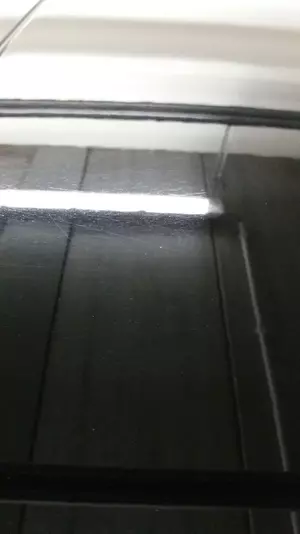

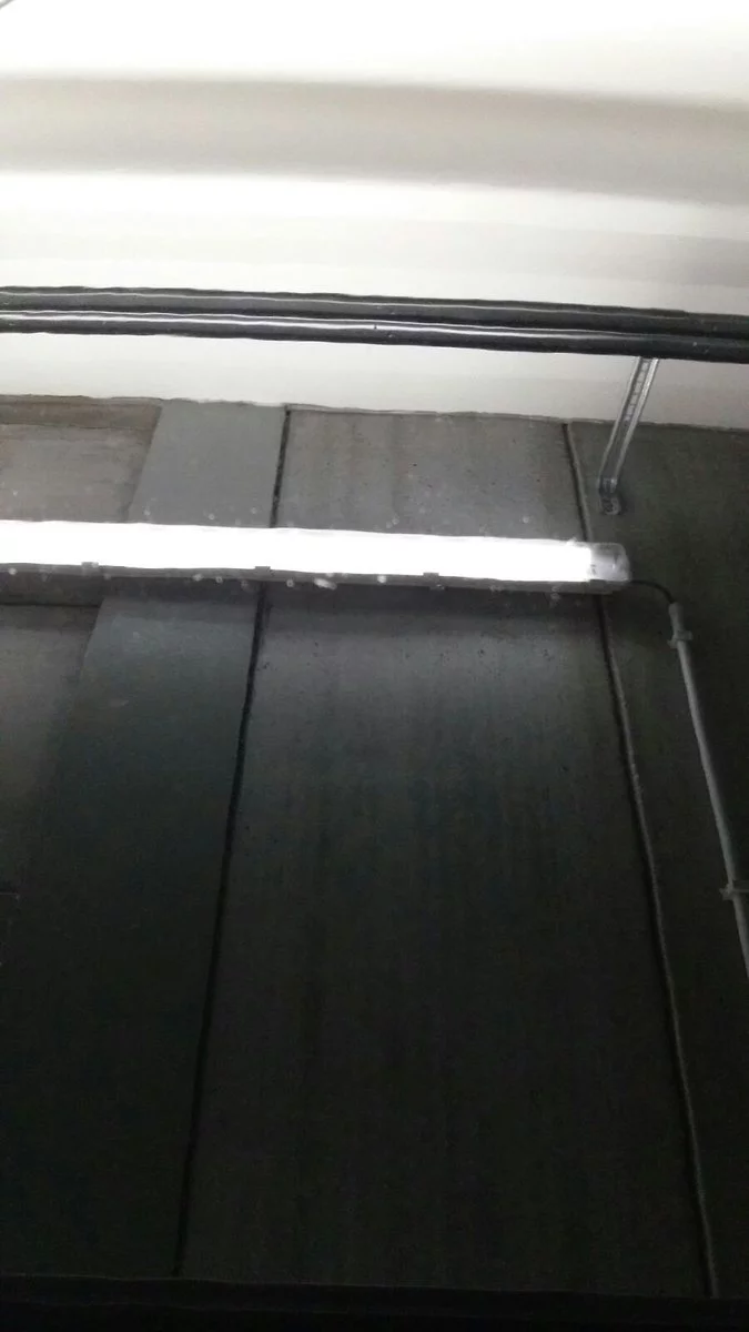

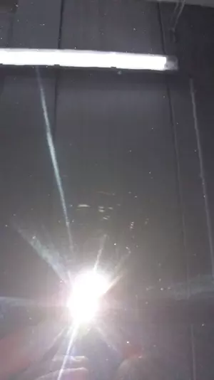

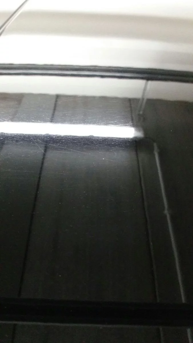

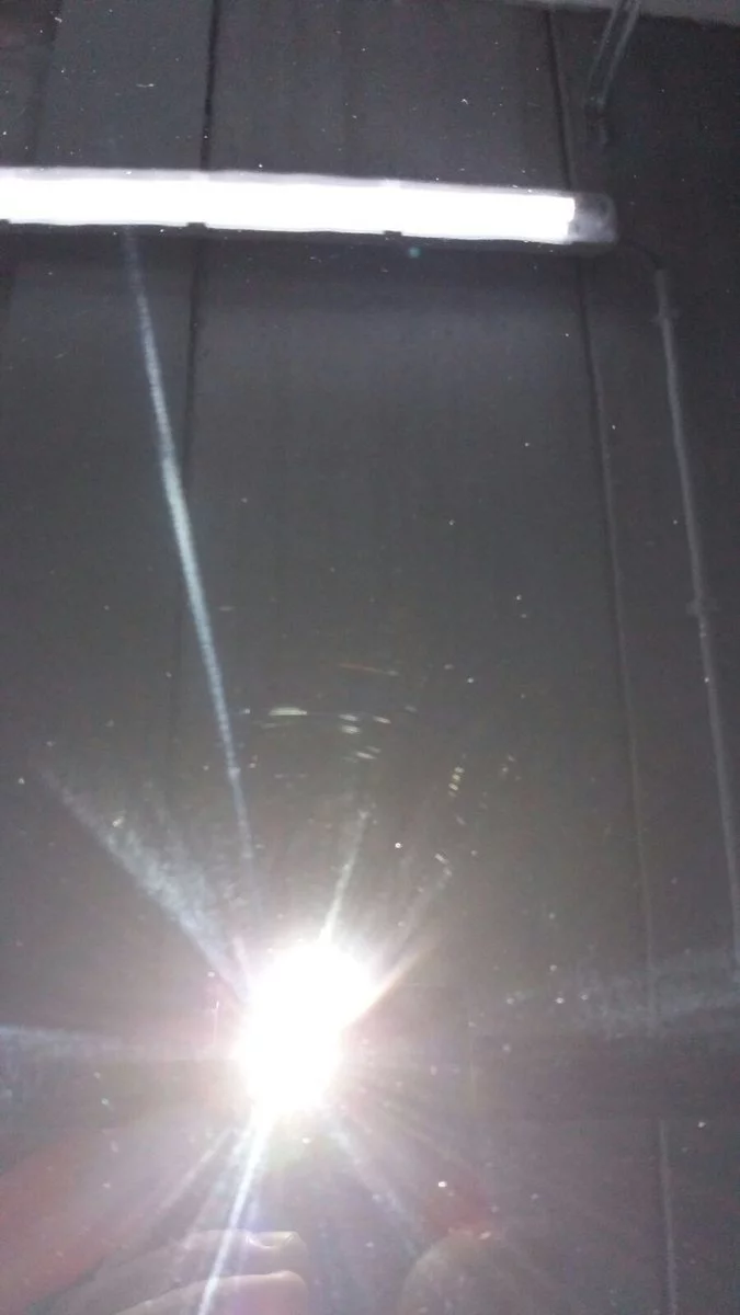

Hoi het is er eindelijk eens van gekomen en eindelijk mijn wagen een eerste maal kunnen polieren.
Nam véél meer tijd in dan gedacht, en moet in de toekomst sneller kunnen. Heb er nl 3 volle dagen aan bezig geweest. Misschien doe ik gewoon iets fout, kan ook.
Volgende stappen:
1. gewassen met AF lather.
2.kleien met de AF klei icm AF glide.
3.Monello Veloce op Monello oranje, dit 2 maal over de hele auto, en nog niet alle swirls weg gekregen.
4.Monello Mezzo op wit.
5.Monello Finale op zwart.
6.afgewerkt met AF Temptation wax.
De eerste hit met Veloce op stand 4 met mijn DAP900. Er waren nog veel swirls over,dan maar een 2de run op stand 6! Dit gaf al een redelijk bevredigend resultaat.
Hierbij een vraagje: zou de gele pad van Monello veel verschil uitmaken en een betere cut geven?
Ook bij het afplakken van de rubbers rond de ramen een vraagje: als ik er met mijn DAP langs kwam,sprongen de randen van de plakband omhoog waardoor ik hardnekkige compound vlekken op mijn lak kreeg. De compound werd als het ware rond geslingerd op de lak. Hoe plak ik in het vervolg best af?
