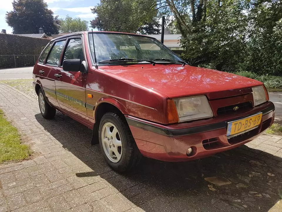

De auto is van 1998, de lak in een ik denk redelijke staat. Rondom swirls en kleine krasjes, paar ingebrande vogelpoep plekken. Motorkap zitten wel wat grotere krassen. Helaas geen goeie fotos, als het vanavond droog is zal ik er wat maken.
