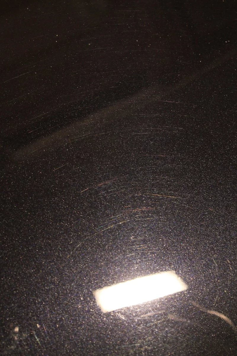

Op de zwart metallic tiguan. Dit was het startpunt:

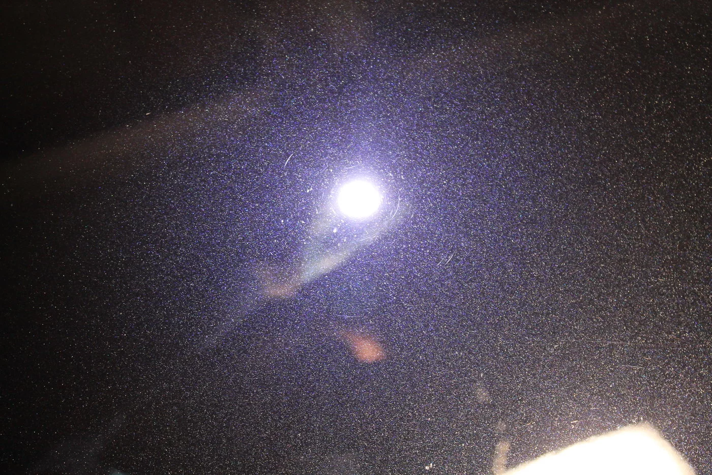

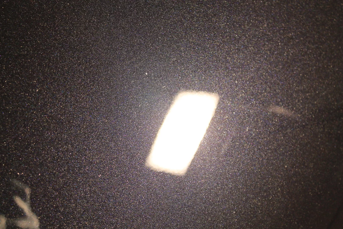

Op de motorkap heb ik met de Flex XFE 7-15 twee hits gedaan met Rupes Blauw op Rupes Blauw Foam Pad, opgevolgd door 1 hit van Rupes geel op een Rupes gele pad. Beide 125mm. Blauw op snelheid 4.5, en geel op 3 3/4. Lak was dus misschien wat harder dan gemiddeld. Dit gaf het volgende resultaat:
Niet perfect, maar goed genoeg voor de test.

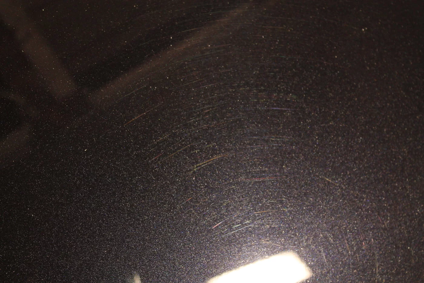

De doek in 4'en gevouwen en heel voorzichtig zonder enige druk de nèt gepolijste en brandschone lak gekleid met ongelofelijk veel glijmiddel. Al gelijk werd duidelijk, dat dit belachelijke marring veroorzaakte. De kleidoek plakte ook hier geregeld aan de lak vast.
Wat voor marring gaf dit dan??

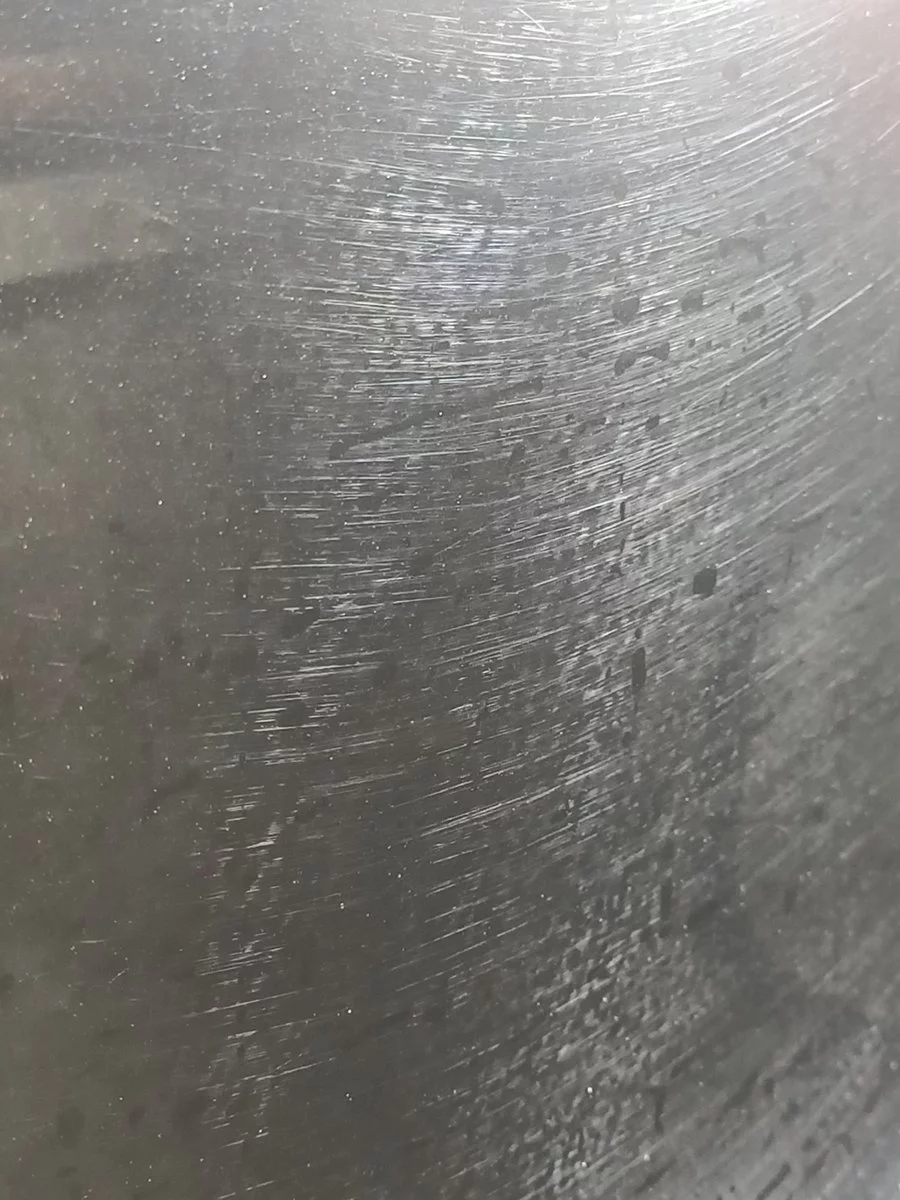

Ik word hier echt pisnijdig van. Wederom vééééél marring en de doek heeft ook wederom een lichte sanding structuur achter gelaten (Zie bovenzijde eerste foto en onderzijde tweede foto, héél licht zichtbaar.)

@RoCo The Ultra Clay Towel wordt neergezet als een 'Fine' grade clay towel. Het is zeker schoon, de lak is heerlijk glad. Maar lichte schuurstructuur!!! en zulke hevige marring ligt totaal niet in lijn met wat ik lees en zie op internet. Hoe kan dat? Daarom ben ik benieuwd of mensen hier ervaring hebben met clay towels en mitts, die post van de detailing mitt ga ik even opzoeken. Zie hieronder een duidelijkere foto van de schuurstructuur.
