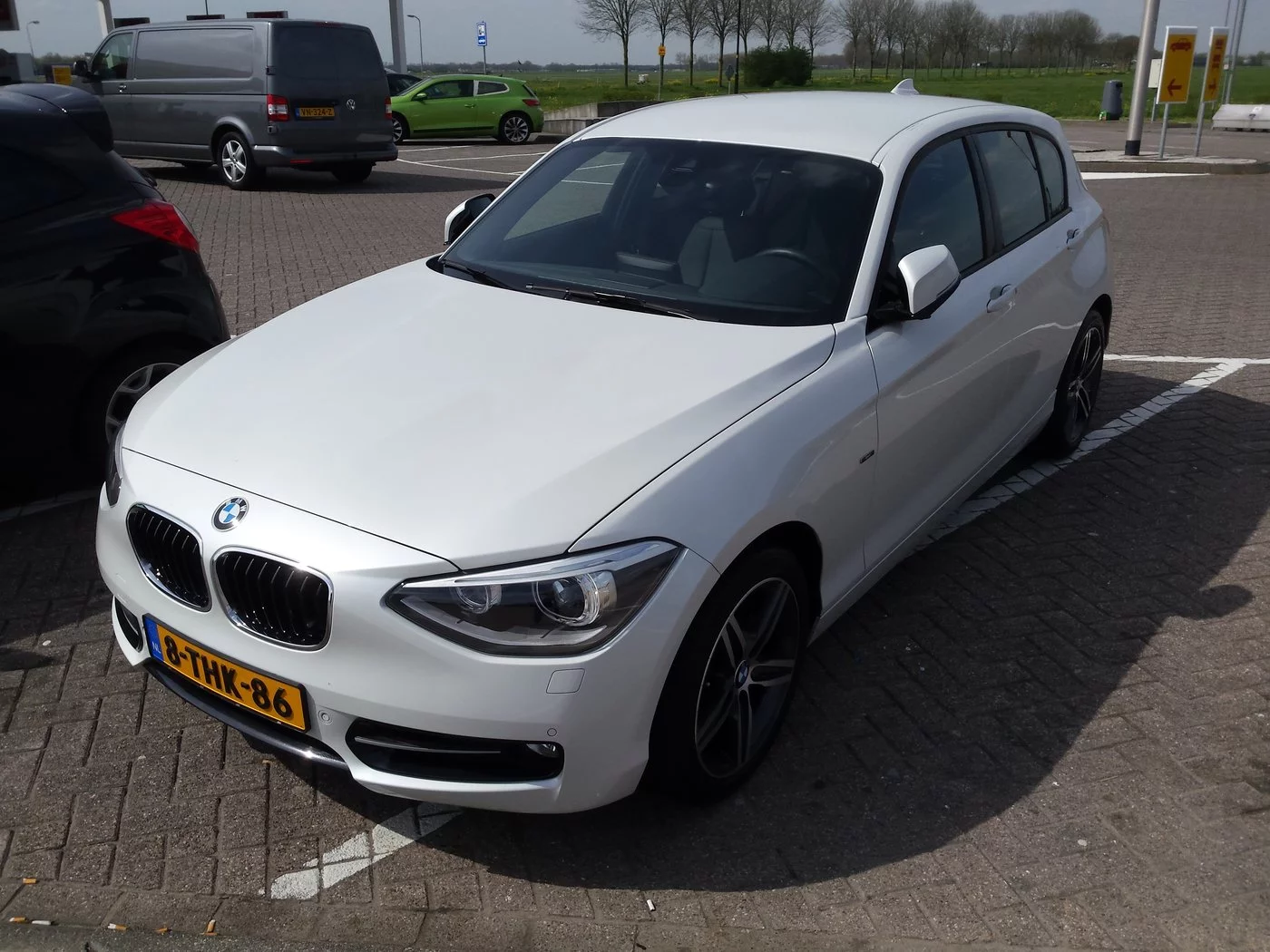

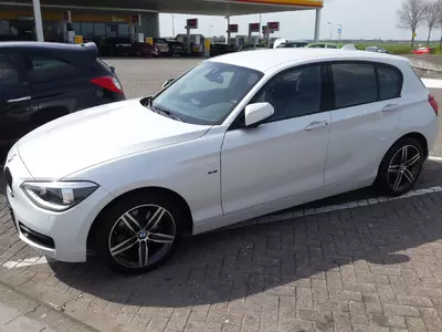

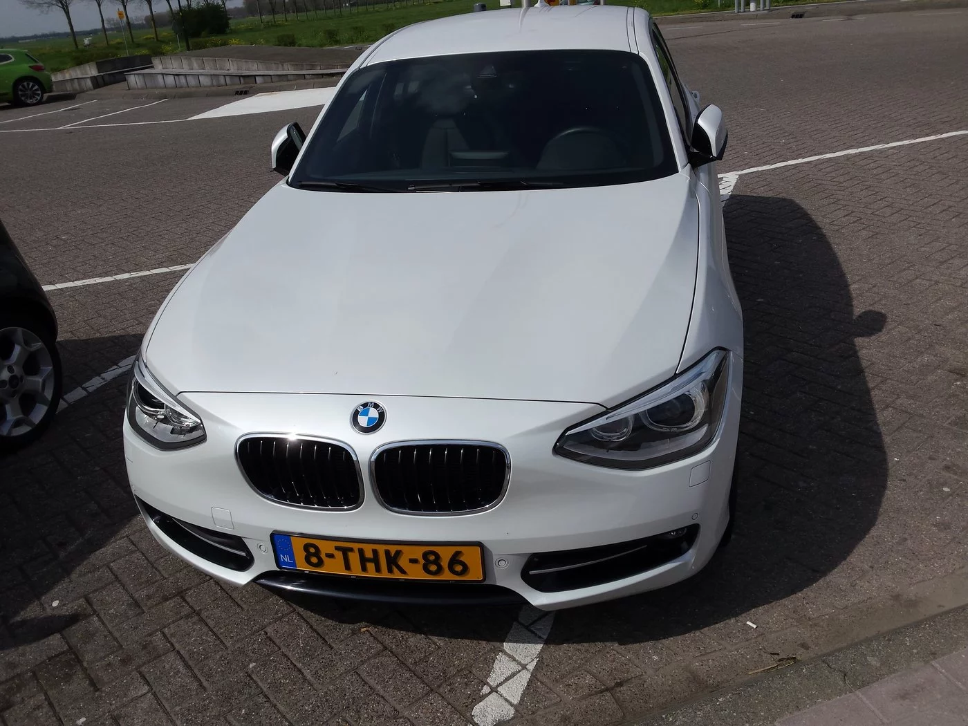

Mijn naam is Roy (26) en woonachtig in Zuid-Limburg. Momenteel onderhoud ik de twee auto's van mijn ouders welke op foto te zien zijn (BMW 118iA mineralweiB en Ford Ka Titanium metaric zwart). Daarnaast onderhoud ik (technisch als optisch) auto's van vrienden, familie en m'n vriendin. Zelf ben ik van plan om op korte termijn ook een auto aan te schaffen.
Na wat geklooi met een gamma boenmachine die alleen maar stroom vrat en lamme boenarmen verder, heb ik samen met een vriend besloten een dap900 aan te schaffen. We hebben gekozen voor het raffini starterspakket met 3 pads en Monello mezzo en veloce. Dit pakket hebben we aangevuld met een rode pad, PoorBoys sealant EX-P, Valet pro citrus bling, monello non-ferro, monello clay en nog wat microvezel doeken en pads.
De BMW is pas sinds 3 weken in ons bezit (dealer afgeleverd) en staat dus nog niet in de planning om onder handen te nemen los van wekelijkse poetsbeurt, de Ka daar in tegen wel! Deze heeft behoorlijk last van swirls. Dit is de auto die er als eerste aan gaat geloven. Daarna volgt nog een Opel Astra GTC 2.0T, Peugeot 206 1.4i, Opel corsa en uiteindelijk krijgt de bmw een was/kleibeurt, lichte polisch wanneer nodig en de EX-P sealant.

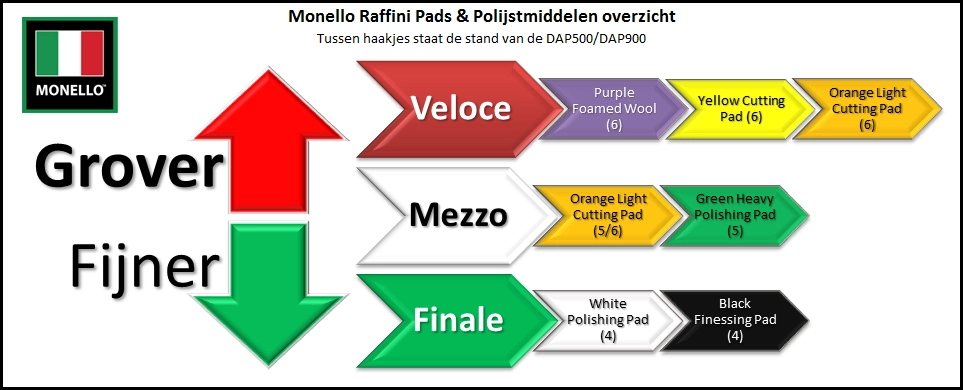

Nog even een correctie. Starterskit zit geen Mezzo en Veloce in maar Mezzo en Finale.
Veloce is een cutting compound, Finale is een finishing polish.
Een glaze zorgt niet voor de wauw factor maar draagt wel bij. 90% zit in de lak en voorbereiding 10% in de glaze en wax...
Om de swirls in de KA weg te krijgen is een DAP 900 een prima, foolproof en niet al te kostbaar apparaat. Als er niet teveel krassen en swirls zijn kun je met Mezzo en Finale doorgaans prima uit de voeten. Onderstaand schema geeft het standje en de kleur van de pad weer.
