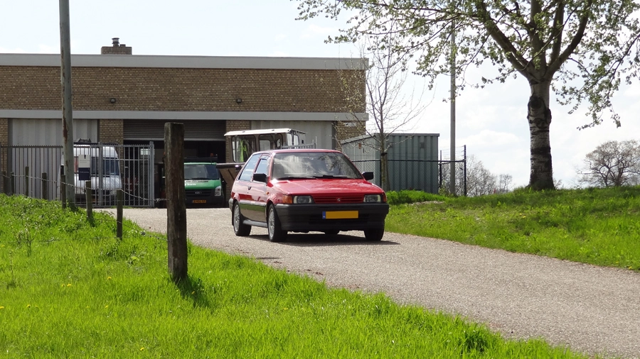

Aangezien ik steeds meer gebruik maak van de producten van Carclean en mij verder ga verdiepen in het detailen van auto's wil ik mij graag even aan jullie voorstellen.
Ik ben Michiel, 25 jaar en woonachtend in het zuiden van het land: Limburg!
Sinds een jaar of 5 ben ik in het bezit van een Nissan Sunny Trend (two-tone!) van bouwjaar 1988.
Deze heb ik beetje bij beetje opgeknapt tot een goede staat maar waar ik nog (lang) niet klaar mee ben :)
Plaatje bij het praatje:

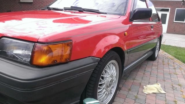

Vorig jaar heb ik mij de DAP900 V3 Raffini starterskit lite aangeschaft om te leren detailen en polijsten met een DAP.
Waar ik nog over twijfel is de inhoud van het stappenplan om de lak van de Sunny weer mooi vuurrood als origineel te krijgen.
Het blijft een oude japanner en volgens zeggen zou de lak niet erg hard zijn, vergeleken met VW, BMW etc.
Het volgende stappenplan had ik al eens doorgelezen en spreekt mij wel aan: https://forum.Carclean.com/forum/handl...aal-dap500-900
Wat zou jullie advies zijn? De lak is nog niet geoxideerd maar wel op veel plekken al "rozig" aan het worden.
Welkom Michiel op het forum. Het is goed dat je al het nodige gelezen hebt, zodat je al het e.e.a. weet van de methode en producten.
Voor het behandelen van de rode lak zou ik eerst een proef nemen, Je zal hierdoor er achter komen hoe hard de lak is en hoe zwaar je middelen moeten zijn.
Ik zou starten ( proef) met Monello Mezzo op geel of oranje. Lukt het dan aftoppen met Monello Finale op zwart.
Lukt het niet met Mezzo dan moet je nog een stapje hoger starten. Maar vergeet niet dat je eerst een proef moet nemen om te weten wat de lak aan kan.
Veel succes ermee.

Thanks voor je tips. Ik heb ergens nog een stuk plaatwerk van exact hetzelfde model liggen dus daar zou ik het inderdaad eerst eens mooi op kunnen uitproberen.
De lak heeft (gelukkig) geen blanke laklaag dus dat is gunstig want de pad kleurt rood bij een testspot.
