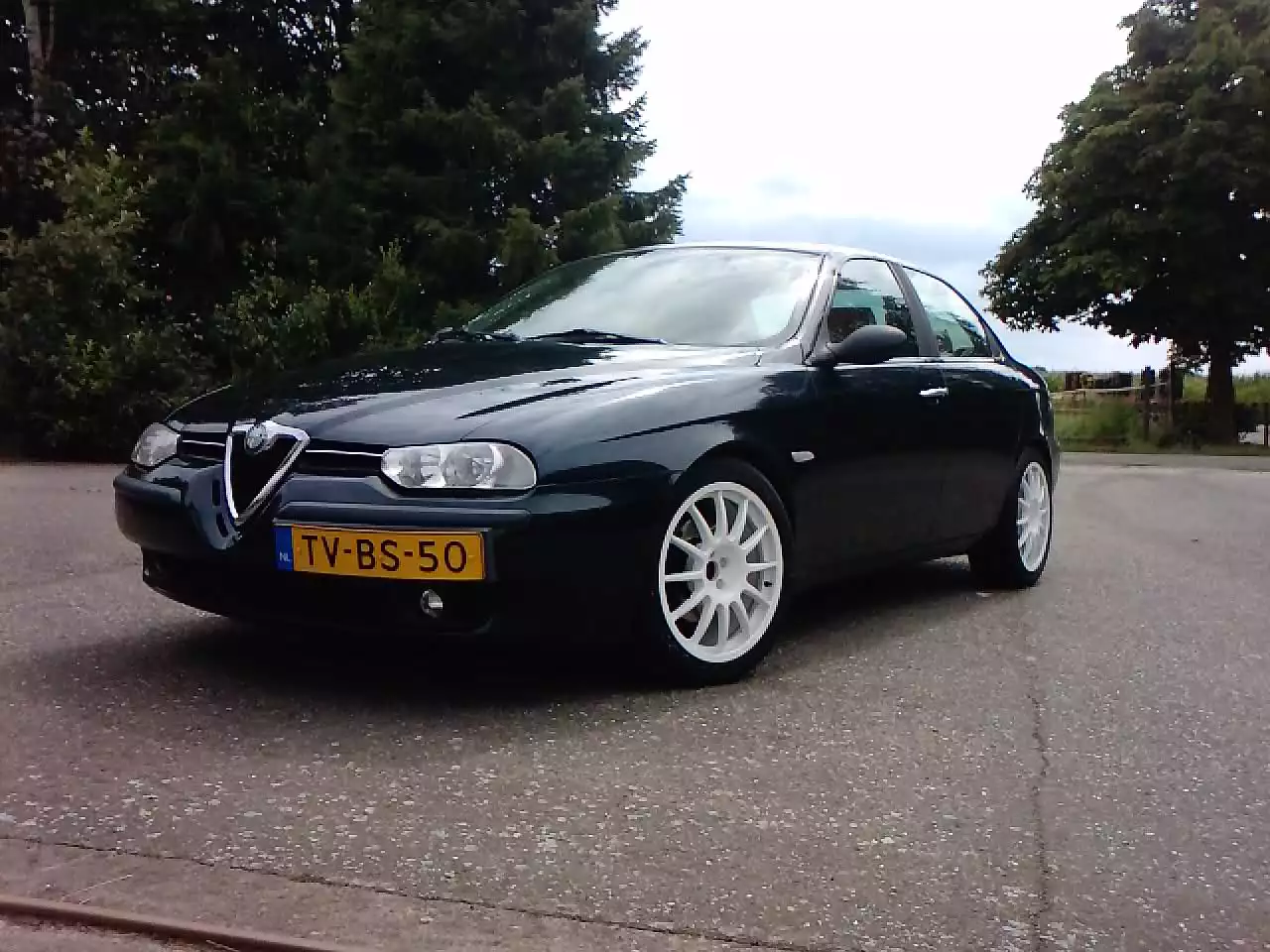

Ik ben Peter 25 jaar en heb nu een jaartje een Alfa Romeo 156 v6.

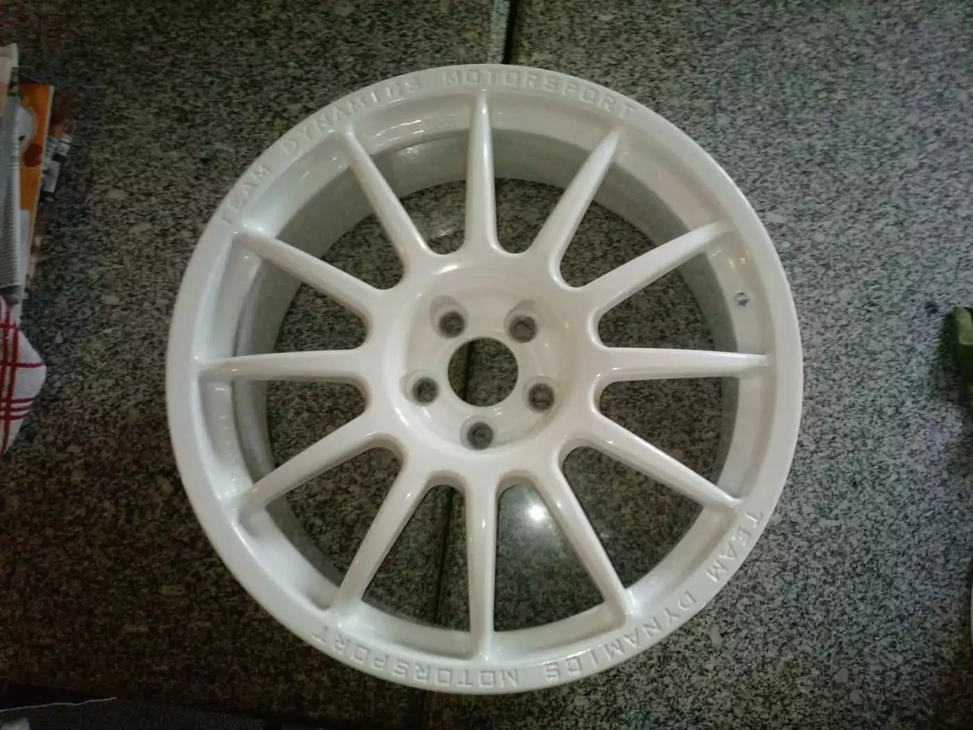

nadat ik andere velgjes heb gekocht namelijk deze het zijn dus gecoate velgen en ik weet niet welke reiniger en borstel hier goed voor zijn.
wil ik me nu gaan richting op het poetsen/onderhouden van de lak.
Ben dus echt een beginner op het gebied dus er zullen wel wat vragen komen van mijn kant

Hallo Peter (mede-limburger! :-b )
Mooie Alfa heb je daar! Witte velgen staan haar(!) goed!!
Aangezien ze gecoat zijn, kun je ze op dezelfde manier onderhouden als je lak.
Met wheel cleaners zou ik erg voorzichtig zijn, aangezien deze soms agressief kunnen zijn. Niet gebruiken als het niet echt noodzakelijk is, dus. Meestal volstaat wassen met shampoo om alle remstof en vuil eraf te krijgen, zeker als ze goed in de wax staan en regelmatig gewassen worden.
Om swirls weg te poetsen, kan ik je in plaats van de Meguiars step 1 & 2, de Poorboys SSR 1 aanraden. Meg's Step 1 is een paintcleaner, maar niet echt geschikt om swirls te verwijderen.
De SSR serie is dat wel, en je hebt daarna geen paintcleaner meer nodig.
(Bovendien bevat de NXT wax die je al hebt, een kleine hoeveelheid cleaner, dus als je de step 2 zou hebben aangebracht, verwijder je deze weer gedeeltelijk met je NXT wax.)
Aangezien Alfa lak meestal niet erg hard is, zul je handmatig hiermee wel een mooi resultaat kunnen halen, denk ik.
Klei set heb je al, dus kun je mooi op een schone lak aan de gang met de SSR1.
Daarna de NXT wax, en als je dan nog zin hebt, zou je nog een laagje Poorboys Natty's Blue kunnen aanbrengen. Dit is een wax die speciaal ontwikkeld is voor donkere lakken. Heeft een lange standtijd, is gemakkelijk op te brengen en af te nemen, en is zeker voor zo'n goede wax, heel mooi geprijsd.
Geeft nog wat extra bescherming en glans.

Als je velgen nog nieuw zijn, en je maakt ze regelmatig schoon dan is een velgenreiniger overbodig. Investeer wel even in goede borstels zoals de EZ brush en de Mothers wheel brush. Gewoon reinigen met een sopje van autoshampoo. Als je ze behandeld met een wheelsealant, dan houdt het remstof minder makkelijk en zijn ze nóg makkelijker schoon maken.
