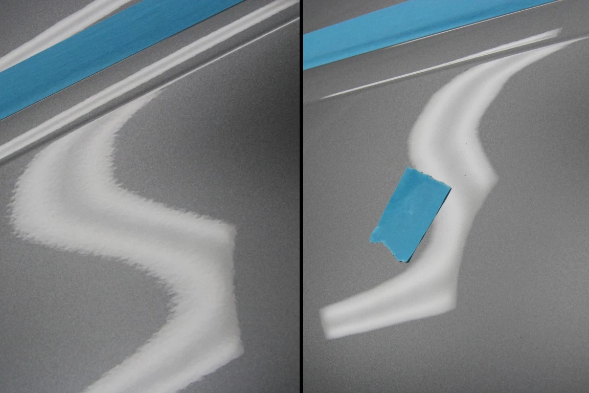

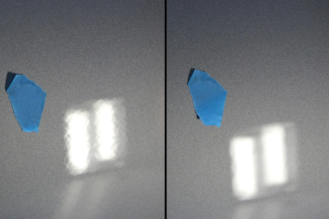

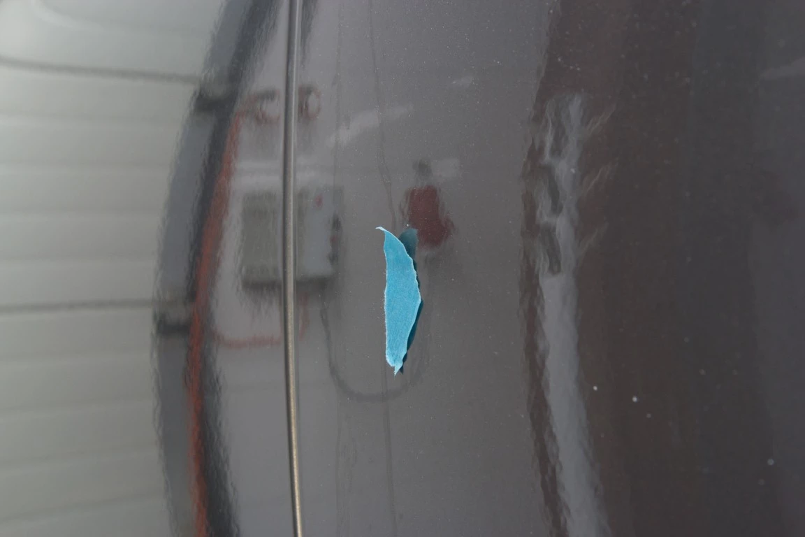

Orange peel in de deur van deze BMW M3
Door het gebruik van een nieuwe techniek, is het mogelijk om het sinaasappeleffect te optimaliseren zonder nat te hoeven schuren. We gebruiken hiervoor de zogenaamde denim-pads; Deze pads van spijkerstof of ribbroekstof vlakken de toppen van de orange peel af en zorgen daardoor voor een aanzienlijke toename in glans en geeft de reflectie veel meer detail. Het risico op schuurkrasjes is met deze techniek afwezig. Hoewel deze techniek nog steeds specialistisch en arbeidsintensief is, vergt het ongeveer maar één derde van de tijd van een traditionele behandeling met schuurpapier. Bovendien werkt deze nieuwe techniek lakbesparend, niet geheel onbelangrijk.

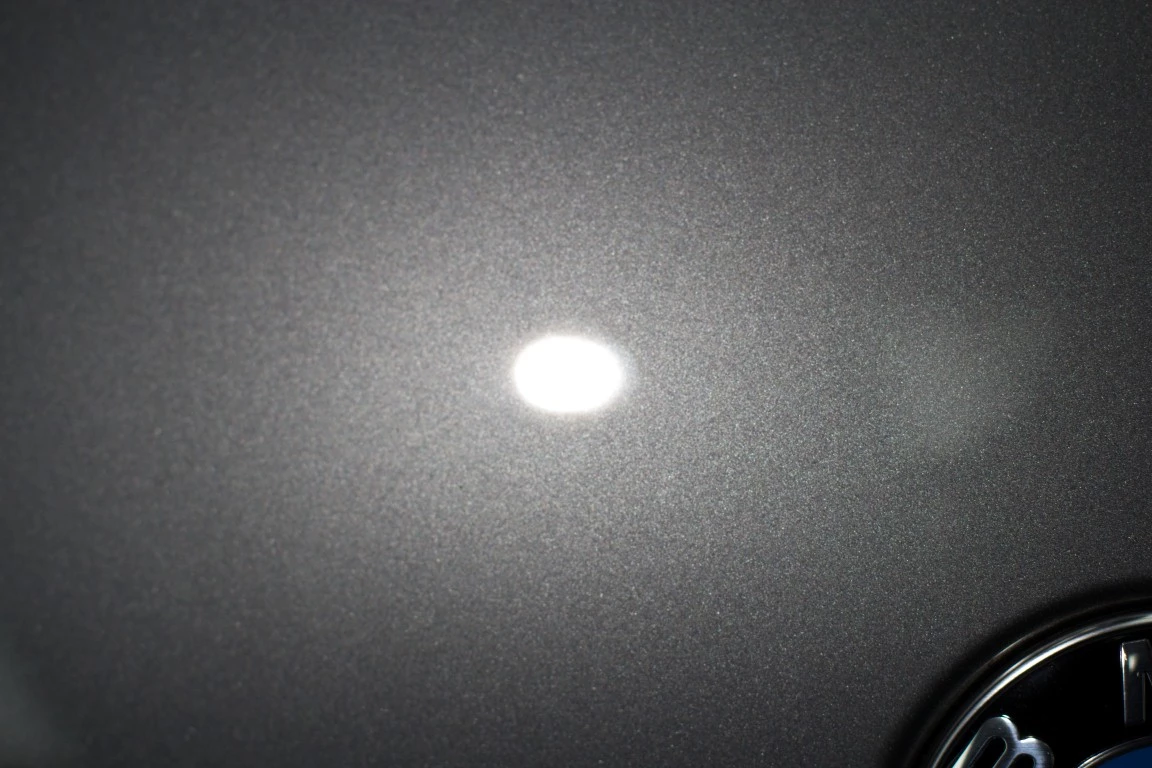

Na behandeling

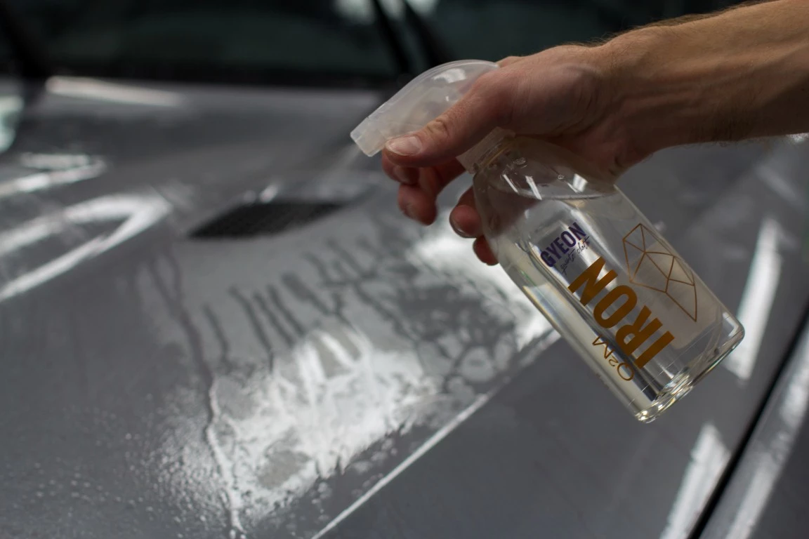

  • Velgen gewassen met een kwaliteitsshampoo, behandeld met Gyeon Q²M Iron en een teerverwijderaar. Vervolgens ontvet als voorbereiding op de Gyeon Q²M Tire,

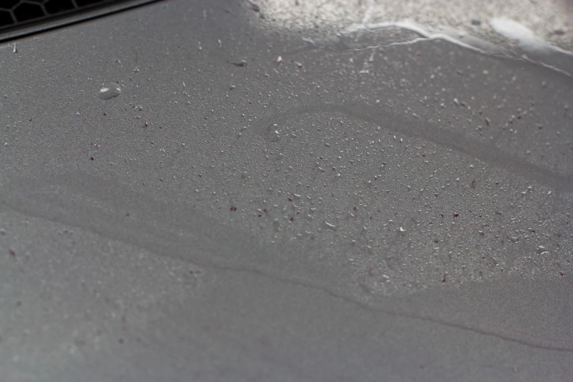

  • Het koetswerk grondig gewassen, behandeld met Gyeon Q²M Iron en daarna gekleid om er zeker van te zijn dat er geen vastzittende vervuiling achterbleef op de lak,

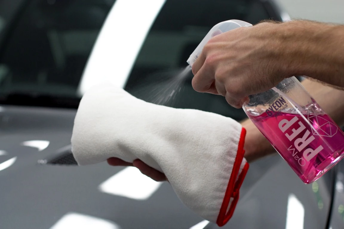

  • Optimalisatie van de glans in meerdere polijststappen en meermaals ontvet met Gyeon Q² Prep als voorbereiding op de Q² MOHS+ behandeling,

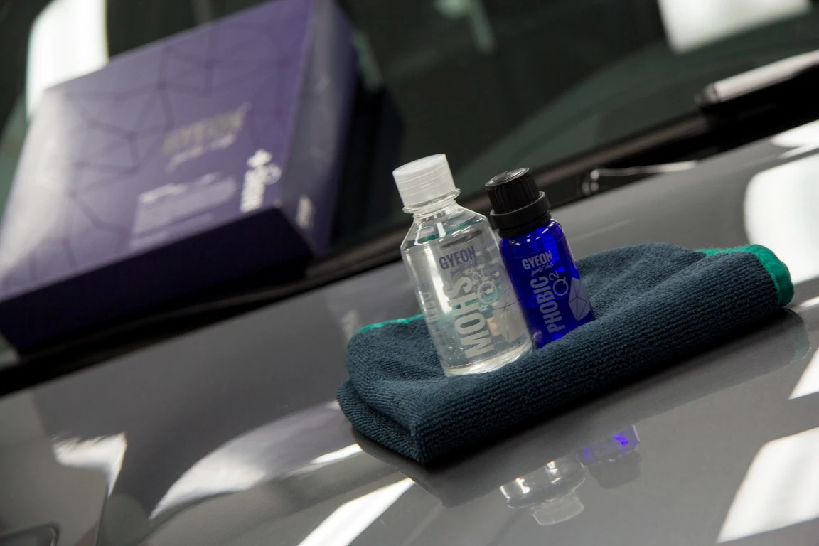

Diventa Bella kiest voor Gyeon Q² MOHS+ als eersteklas coating. Deze specialistische coating bestaat uit twee lagen Q² MOHS en een laag Q² PHOBIC top coating. De toevoeging van Phobic zorgt ervoor dat de coating nóg vuil- en waterafstotender wordt. Cruciaal in deze behandeling is dat de coatings gedroogd worden met infraroodlampen, alleen zo kunnen de lagen optimaal uitharden en over elkaar aangebracht worden. Vandaar ook dat deze coating alleen door professionals mag worden aangebracht. Gyeon Q2 MOHS+ geeft twee jaar garantie op de duurzaamheid en het waterafstotend effect.
Behandeling van Q²M Iron

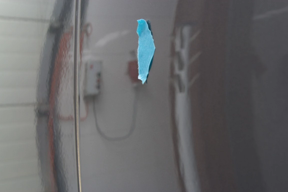

Orange-peel-behandeling
Zijschermen
Deuren
Ontvetten van de lak

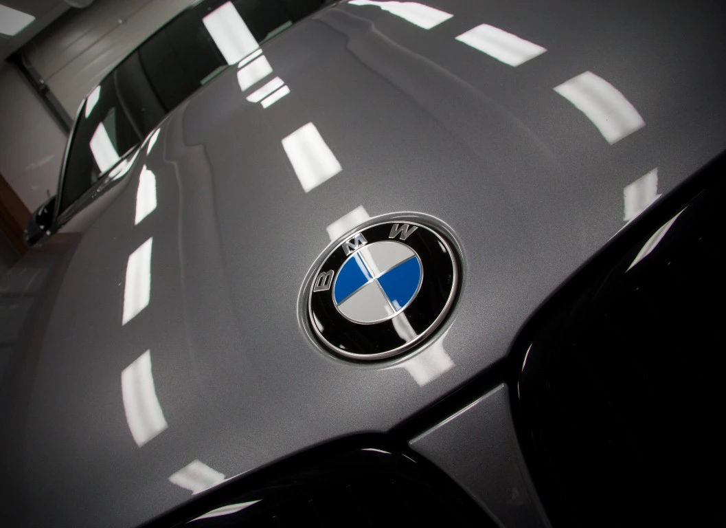

Eindresultaat
Super resultaat en geweldige show off!
