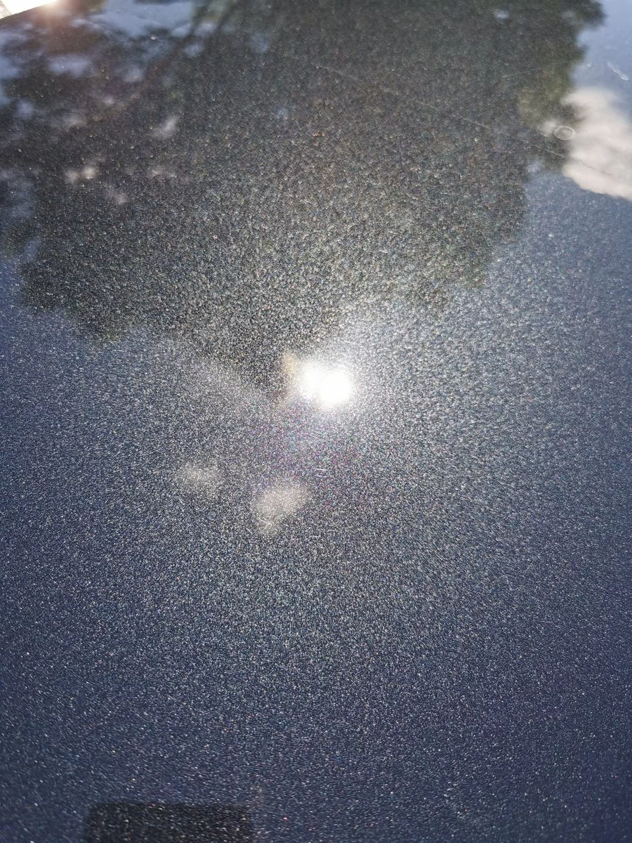

@RedCat, vandaag in de zon een foto gemaakt van een klein stukje. Het is ernstig
Gisteravond een klein stukje geprobeerd. Het is niet perfect maar iig al een heel stuk beter.
Wellicht dat ik kan proberen nog een hit te doen met oranje pad & veloce, of moet ik nog zwaarder proberen?

Het ziet er inderdaad al een stuk beter uit. Ik vermoed niet dat een zwaardere combinatie nodig is. Je kan proberen nog een hit te doen en daarna af te gaan schalen.
Als je een stukje tape op de lak plakt stelt je camera daar op scherp ipv de reflectie.

Met welke combinatie heb je bovenstaande resultaat behaald? De lak leek vooraf niet in slechte staat en volgens mij heb je niet een al te grove combi gebruikt?

@Quantoxx > ik was begonnen met een oranje pad van monello icm mezzo. Daarna nog een stapje zwaarder, oranje pad icm veloce.

Ah, dat is in de basis een medium-combi. Volgens mij leverde dit al genoeg resultaat op, toch? Of had je nog krasjes/swirls?
Persoonlijk beweeg ik langzamer met de machine en heb dan na één hit het polijstmiddel al vrijwel helemaal doorgewerkt. Zo geef ik de korrels de tijd om ook te kunnen werken, creëer ook wat meer warmte, etc. (Maar doe wat je zelf fijn vind, uiteraard)
Je verwijderd na het polijsten het residu met een doek en "cleaner"? Wat voor een spul bedoel je? (Gyeon - Prep / Nanolex - EX. (Ontvetter?))
Uiteraard mag je net zo lang doorgaan tot je tevreden bent. Onthoud wel dat je op microscopisch niveau blanke lak wegslijpt en je ooit een keer niets meer overhoudt en je door de blanke lak heen gaat.
Dit gebeurd niet zo snel, maak je niet druk. Zou jij nu nog een hit doen en door de blanke lak heen gaan, dat had het er (bij wijze van spreken) volgende week vanzelf wel afgevallen als je niet had gepolijst en had je sowieso een probleem. ;)
Gemiddeld haal je met excentrisch polijsten en gemiddelde combi weinig lak weg. Dit is soms niet eens te meten met een lakdiktemeter. Risico dat je toch door de lak gaat is er altijd omdat je niet weet hoe de staat van de lak is.

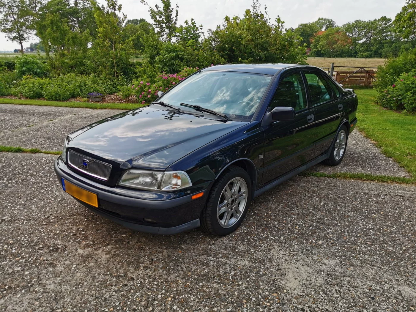

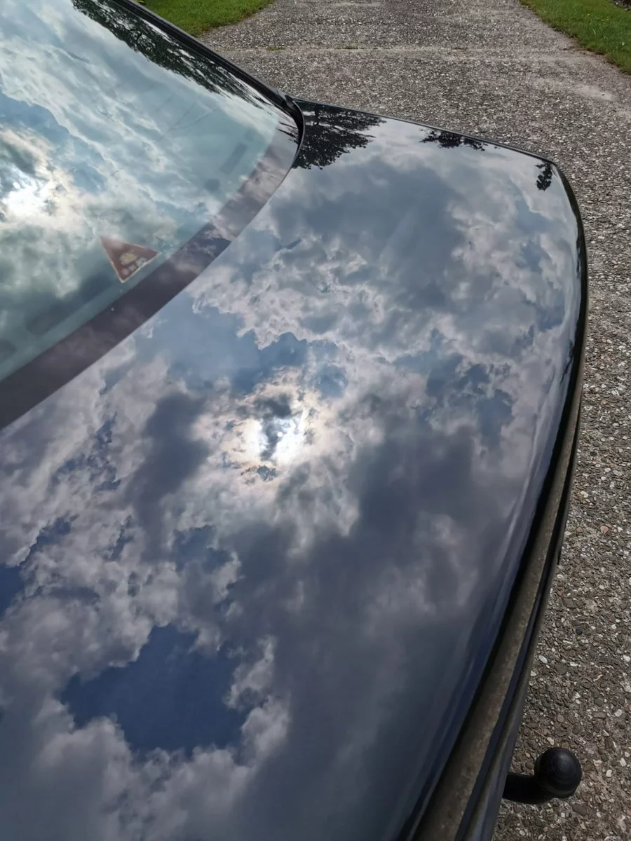

Het is een jaar later ondertussen en de Volvo is ingeruild voor wat anders.
Maar, voor degene die er ooit nog naar kijkt, een klein stukje van het resultaat.
Van zo'n afstand kun je alles er goed laten uitzien, maar ik vond het er vrij goed uitzien voor een lak van 23 jaar oud.
Er zaten wel een soort van dieperliggende vlekken in die er niet uit zijn gegaan.
Nouja, mooie eerste poging

Glans is meer dan voldoende zo op de foto. De trims steken er schraal door af, dus het polijsten is dan goed gegaan; toch? :)
Het is ook maar net wat je doel is: defect vrij (perfect paint) of het aanzicht laten opleven. Dat laatste is je sowieso gelukt!
