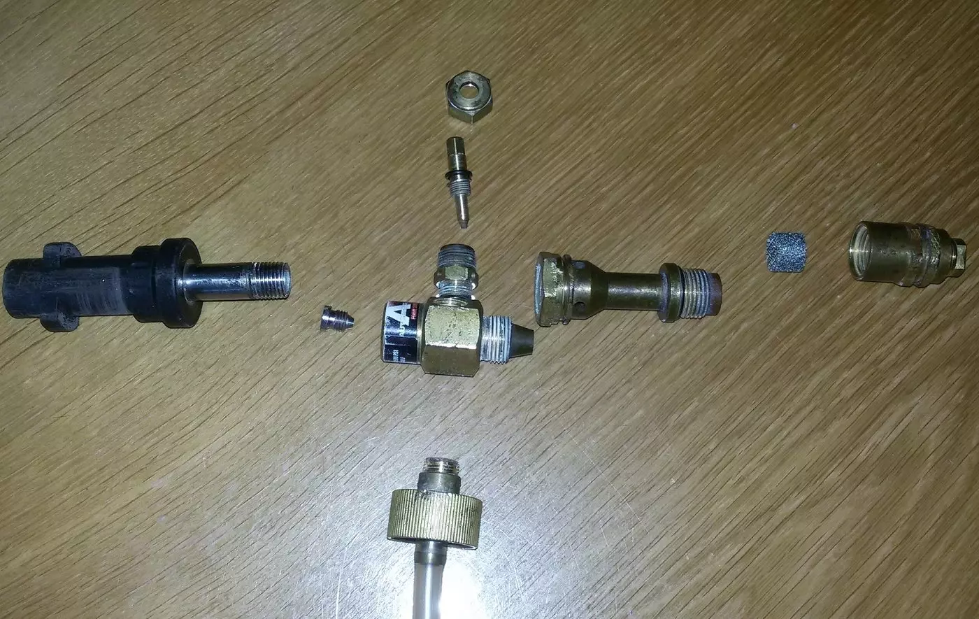

De HD heeft 110 bar en naar alle waarschijnlijkheid zit er dan een sproeier van 1.25 mm.
Voor een lagere druk moet je en kleinere opening hebben. Deze kun je opvragen bij de verkopende partij.
Het is het kleine onderdeeltje (2e van links)

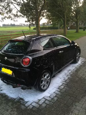

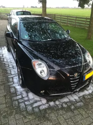

Op de foto's is het schuim eigenlijk geen schuim te noemen. Ik gok dus op een combi van meerdere factoren:
* Mengkraan niet helemaal dicht. (Maximaal mengsel opzuigen)
* Hard water.
* Onvoldoende druk door HD en/of te grote sproeier.
Artico Magico op 1:10 geeft bij mijn HD met 145 bar redelijk schuim. Op 1:4 heb ik dan scheerschuim. (1:10 voor lichte vervuiling, 1:4 voor zware vervuiling)
Mijn oude HD met 120 bar mét een grote sproeier gaf op 1:4 flink wat schuim, dus dat had jij nu ook wel moeten hebben. Vandaar dat ik dus denk dat er meerdere factoren meespelen.
