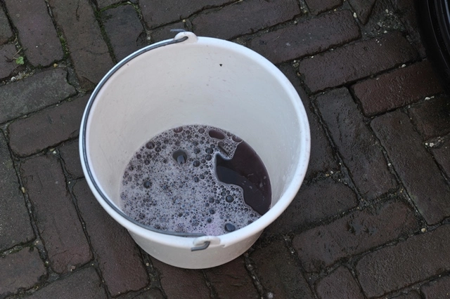

Men neme;
Een versleten hoefijzer en Non-Ferro
Inspuiten en in laten trekken
Warm afspoelen

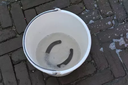

Schoon naspoelen

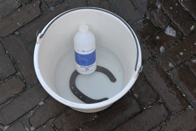

Bilt-Hamber Auto wash
Shampoo bewaren voor herhalen ...
Afspoelen en ophangen
Ik zal de shampoo herhalen en dan verslag doen
    239,4 KB · Weergaven: 24
    196,3 KB · Weergaven: 26

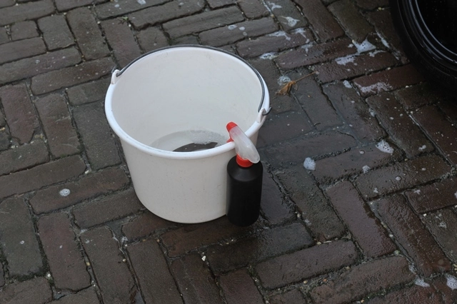

De roestvorming laat, wat mij betreft, te lang op zich wachten.
De "onbehandelde" kant dus even met zuivere schoonmaakazijn afgespoeld
Ik had tenslotte het hele ijzer in de shampoo gedaan, niet de beste start voor een vergelijk
Met de azijn hoop ik de eventuele "laag / werking" te hebben verwijderd van die ene helft
De andere helft weer even ingespoten met shampoo en geheel lekker uit laten lekken ...
Edit; de behandelde kant is aanzienlijk eerder droog ....
