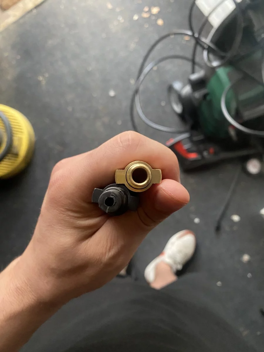

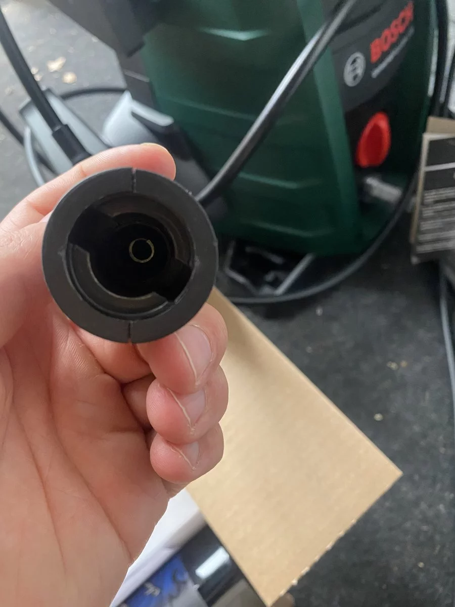

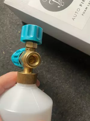

Hallo,
Ik heb sinds kort een Bosch Aquatak 135 hogedrukreiniger en heb de foamgun van auto finesse. Nu heb ik al twee koppelstukken besteld hiervoor maar alsnog krijg ik hem niet aangesloten.
Wie o wie zou mij willen helpen?
Alvast bedankt!

Ik vermoed dat je een gedeelt mist, namelijk tussen de foam gun en de adapter.

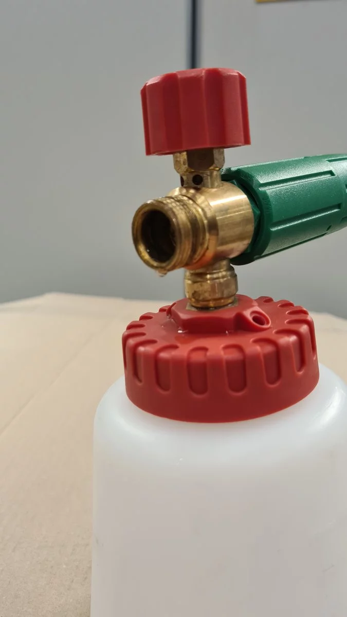

Dit is als voorbeeld de Monello Lancia zonder tussenstuk en connector:
Je moet het tussenstuk hebben:
De Bosch connector schroef je op het tussenstuk (aangeduid met rode pijl) en dan schroef je de hele boel op de foam gun.
In mijn geval ziet het er dan zo uit, welliswaar met een Kranzle connector
Of met een Nilfisk connector
Je zou eens een appje, belletje of mailtje naar Carclean kunnen sturen of zij het tussenstuk hebben voor je.

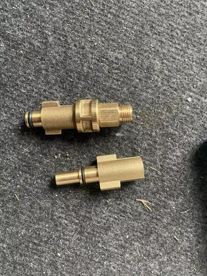

Oke, dit wist ik niet. Ik dacht dat ik alleen een koppelstuk moest hebben die op de foamgun past en dan zo als het ware ingeplugd kan worden op de hogedruk. Als ik zelf zoek op internet kom ik alleen een soort adapter tegen (zie foto). Maar weet niet of dit hetgeen is wat je bedoeld.
Ik kijk eerst of het met deze lukt en anders is de Lancia snel besteld. Moet alleen kijken of ik de AQT versie moet hebben of de gewone Bosch versie.
Vergelijk de connector van de Bosch lance eens met de connectors die je nu hebt... m.a.w. kijk even naar de "oortjes" of deze qua formaat overeenkomen.

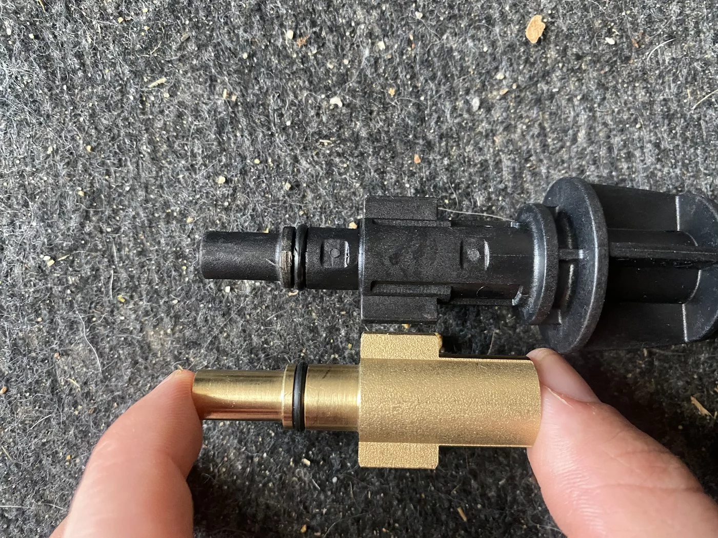

Zo ziet de een uit tov de huidige van Bosch. Maar normaal gesproken als ik die koppeling erin wil duwen zou die zich toch vast moeten klikken of niet?

In de lance zit een veer en een bajonet. Je moet de connector met enige kracht erin duwen en een kwart slag lonls of rwchtsom draaien.
Vaak wil een likje vaseline op de connector ook wonderen doen. Dit zorgt ervoor dat de connector er soepeler in gaat en zorgt ervoor dat de rubber O-ring soepel blijft en niet uitdroogt.
Ik voel inderdaad dat die terugveert. Maar misschien een hele domme vraag he maar als het goed is, is die smalle koppeling de juiste maar als het me lukt om die koppeling vast te maken, hoe draai ik dan de foam gun erop vast? Want er zit geen schroefdraad op die smalle koppeling?
Zoals eerder gezegd, je mist het tussenstuk.
De Bosch connector heeft inwendig 1/4" schroefdraad en de past op het uitwendige schroefdraad (blauwe pijl) vam het tussenstuk. Het tussenstuk heeft inwendig M22 draad (rode pijl) en dit hele deel schroef je op de lance (ervan uitgaande dat deze uitwendig22 draad heeft).
Dus:
Messing Bosch connector -> tussenstuk -> foamgun.
Welk model Bosch heb je precies?
Als het een Bosch Aquatak hebt dan heb je de Bosch AQT (AQuaTak) koppeling nodig.
