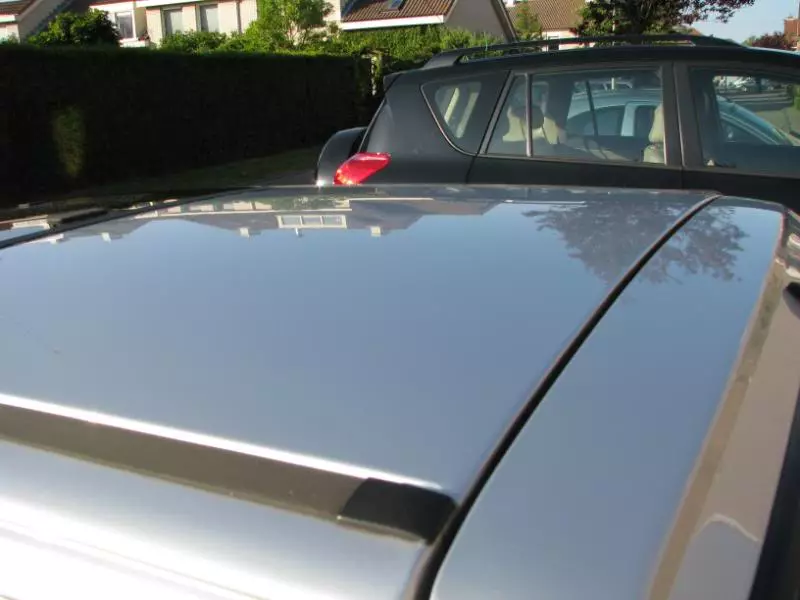

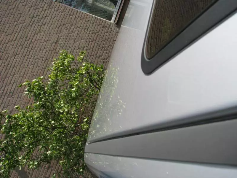

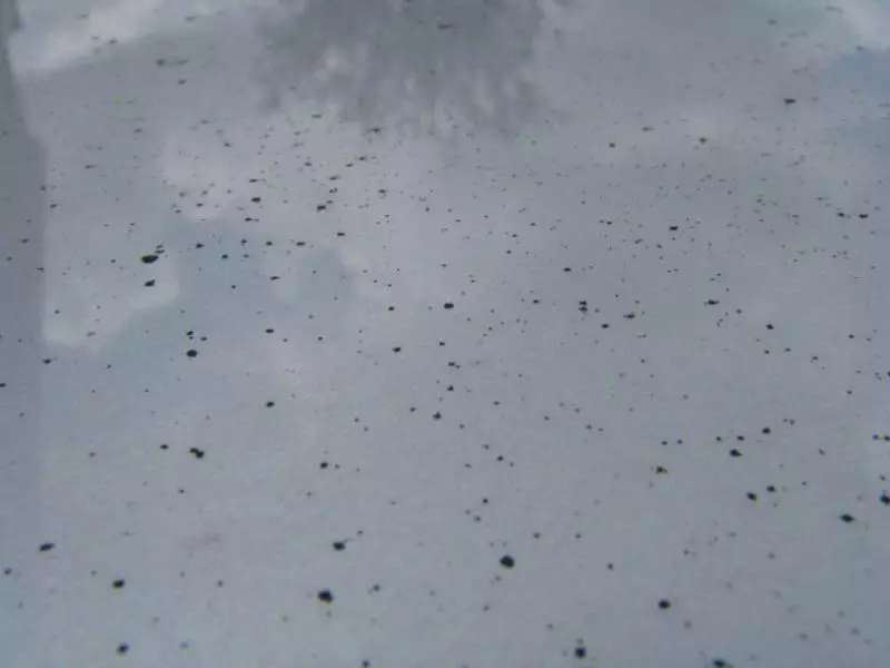

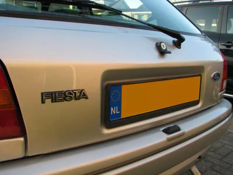

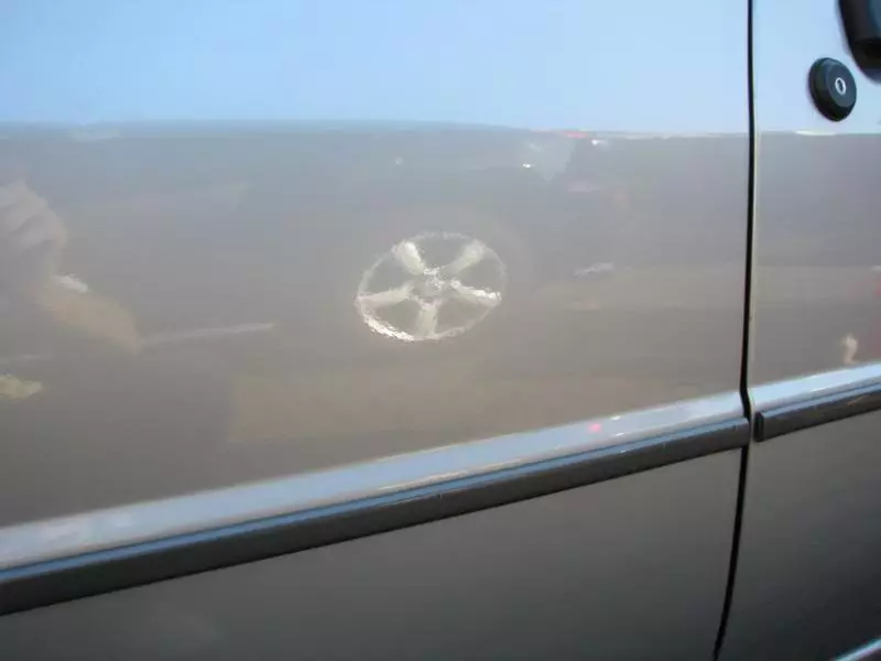

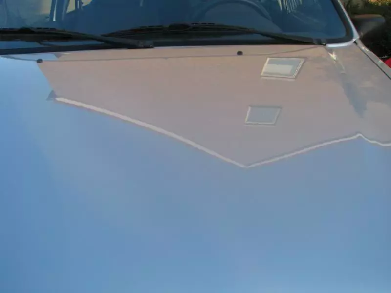

Dit weekend de bolide van mijn schoonmams onder handen genomen. Gelukkig geen diepe krassen maar er zaten wel allerlei zwarte spikkels op de auto vooral op het dak.
Process:
-banden en kunstof ontvet met APC/Safe Degreaser
-logo's, deursponningen en randjes ontdaan van algen met tandenborstel
-afgespoten met HD
-gewassen met Valma Excalibur (proefzakje, volgens Tim komt het uit dezelfde fabriek als een ander goed merk, werkte best goed)
-gedroogd met Miracle Dryer
-gekleid met heavy clay en LT 1:1
-motorkap en dak 2 passes Light Cutting en SSR2.5 (rotary)
-hele auto met polishing pad en SSR2.5 (rotary)
-hele auto polishing pad en M80 (excentrisch)
-gewaxed met Collinite
-getopped met M16
-banden met Endurance gel
-ruiten met GlassCleaner concentrate
-kunstof en rubber met All Season Dressing
Picturetime!

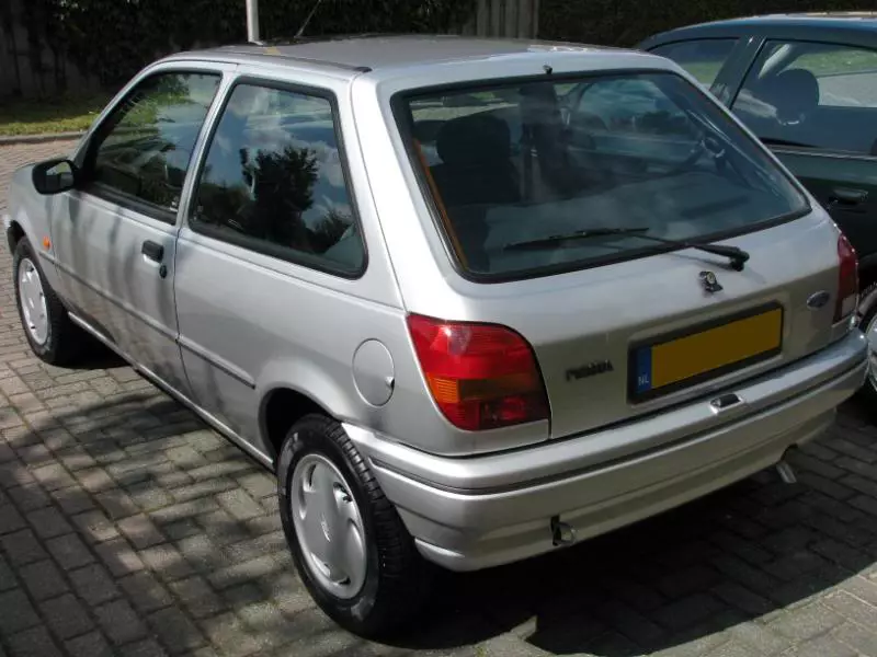

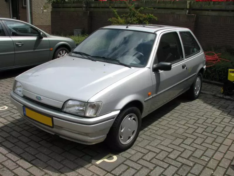

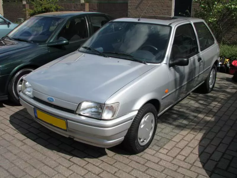

Voor:

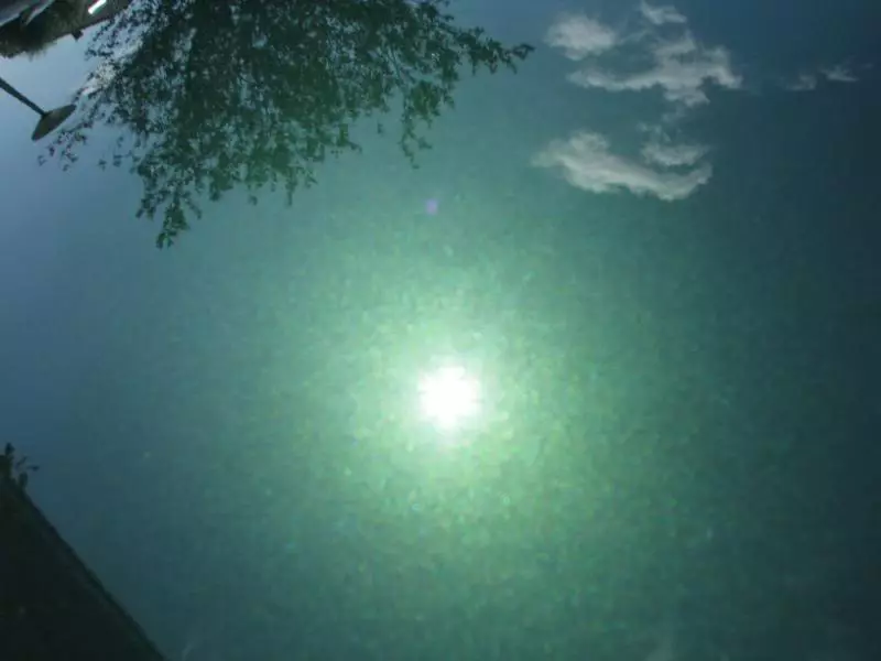

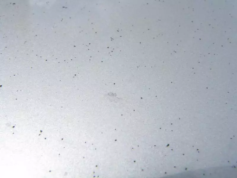

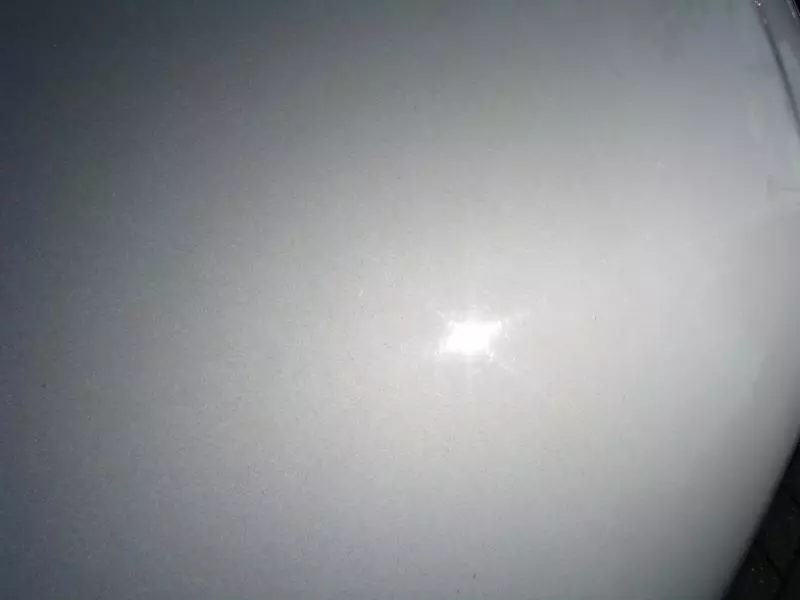

De spikkels:

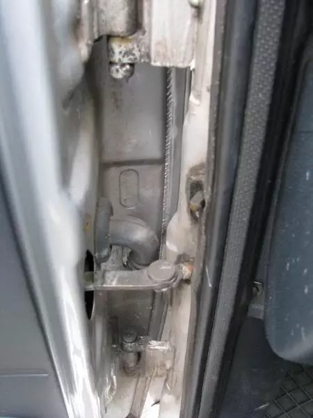

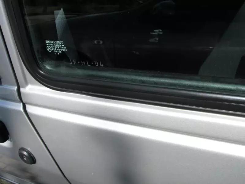

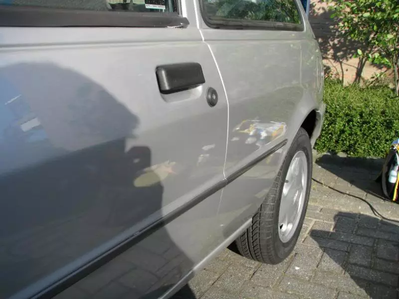

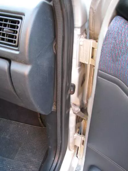

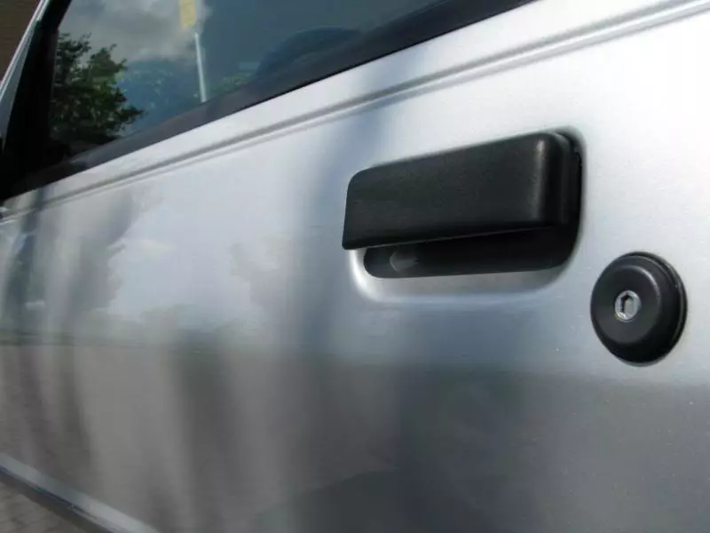

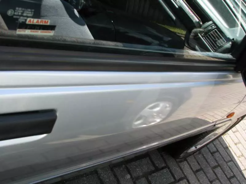

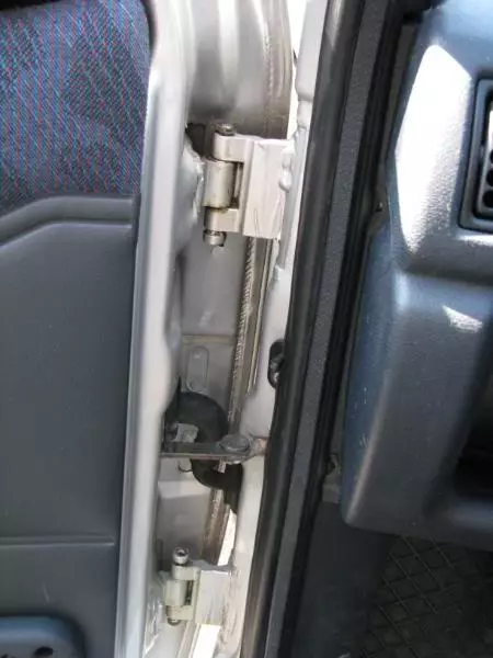

Deursponingen voor:
En deursponningen na:

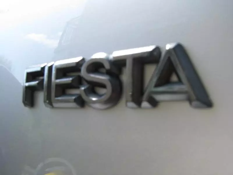

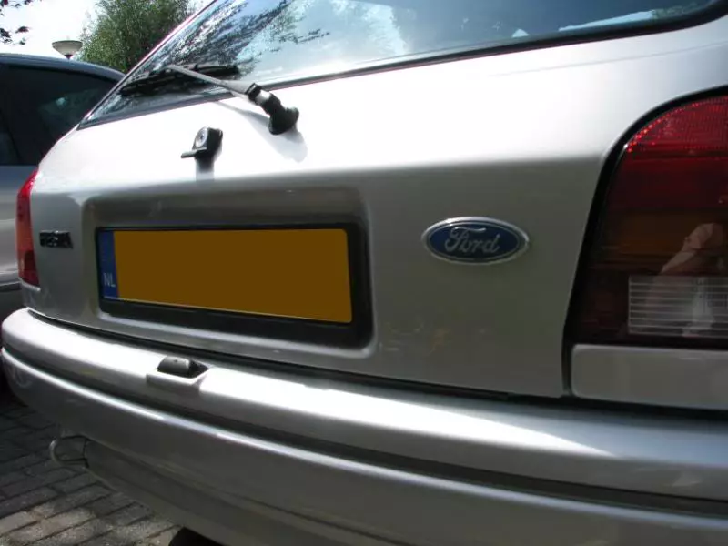

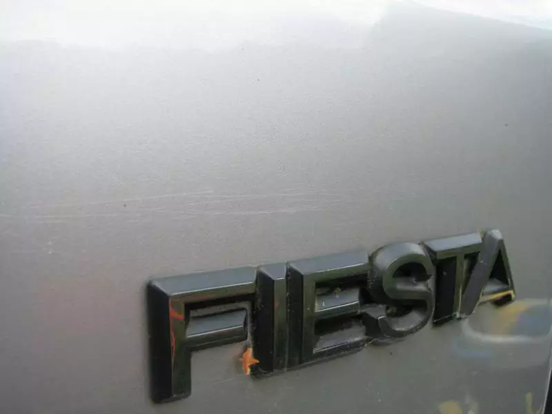

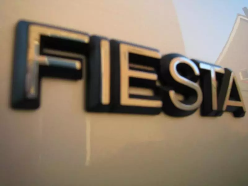

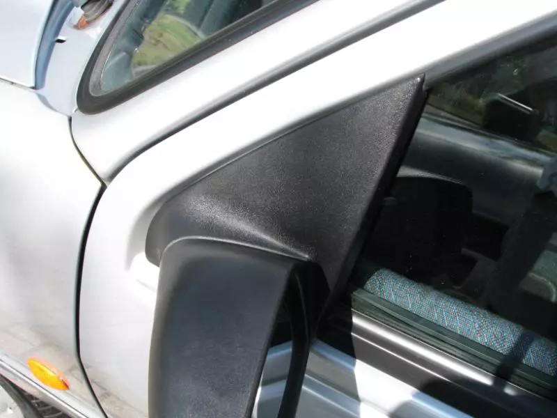

Logo voor:
En na:

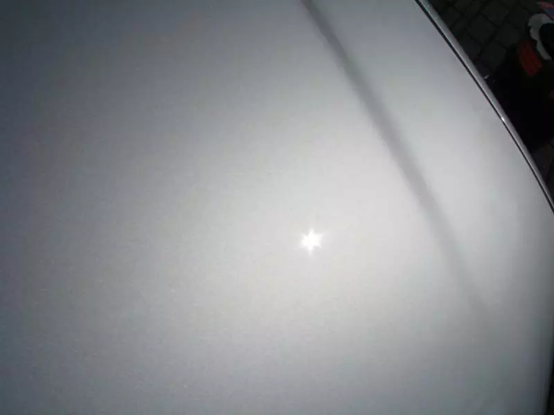

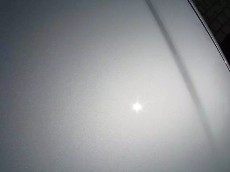

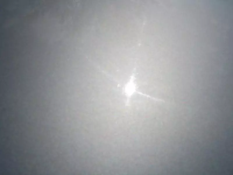

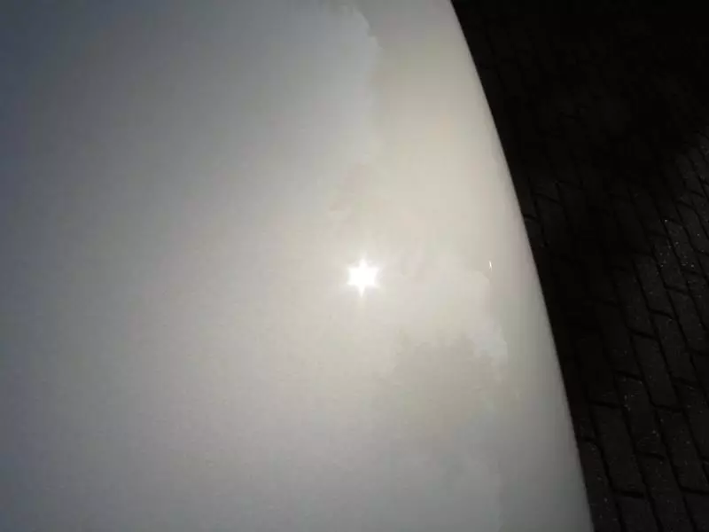

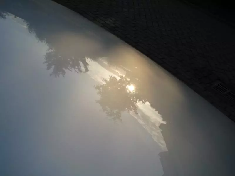

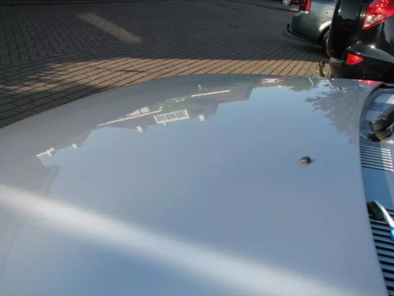

Motorkap voor:
En na:

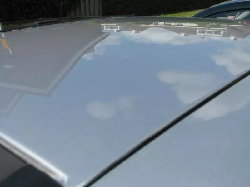

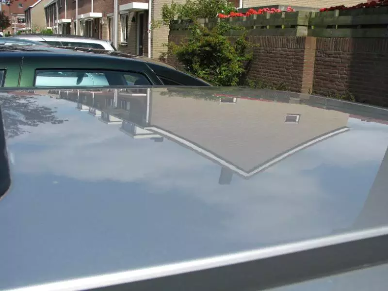

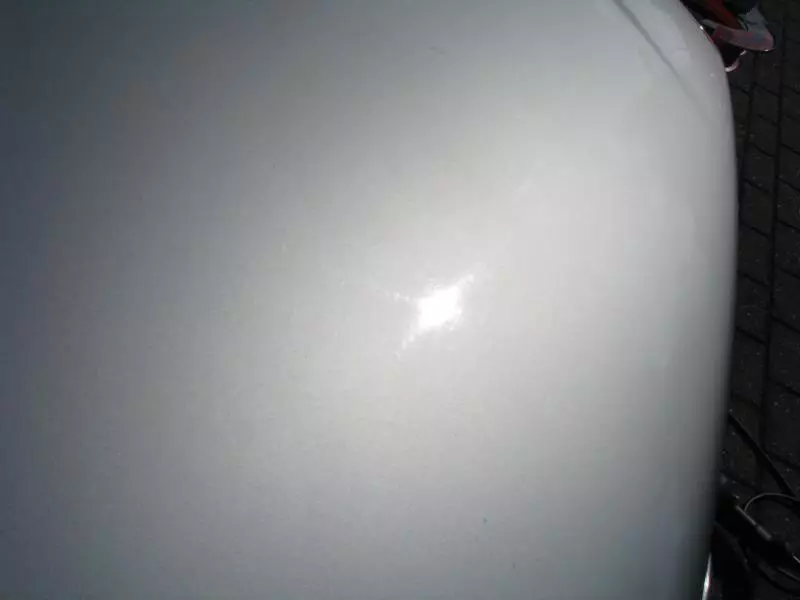

Dak na:

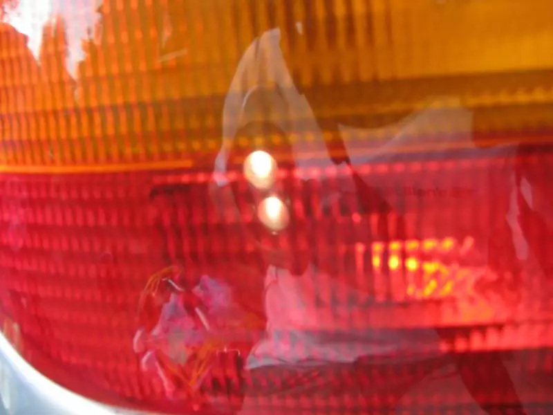

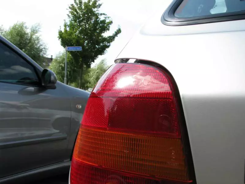

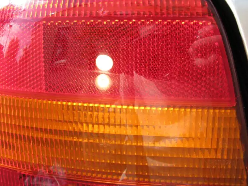

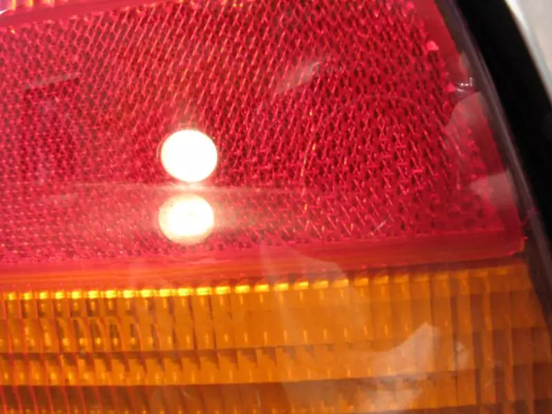

50/50 achterlicht:

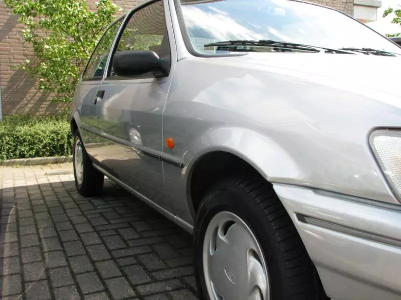

Helemaal:

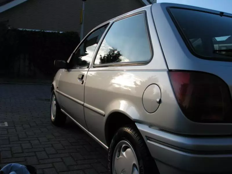

Wat reflecties na dag 1:

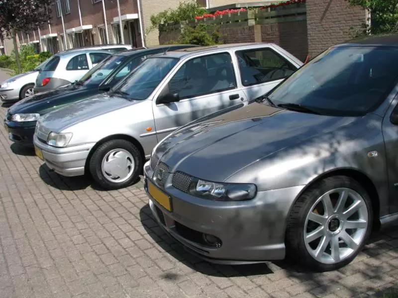

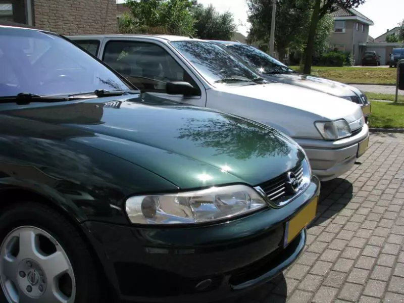

Op dag 2 kwam Adrie ook even buurten, gezellie!!(mijn vader kwam later ook nog langs stonden we met z'n 3'en te detailen :cool:

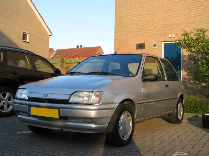

All done:

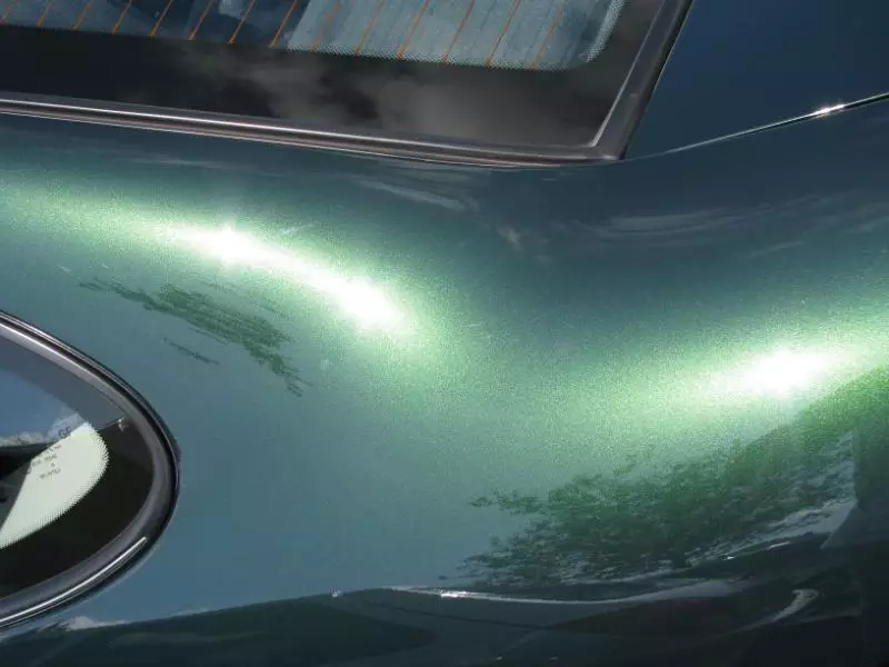

Adrie enorme hoeveelheid swirls ;)
Allemaal gepoetst!!!

En de hoeveelheid swirls op Adrie's auto valt best nog wel mee, zoals ik het op de foto's zien kan.

Die hadden we niet zo lang geleden gedaan dus toen was ie al aardig opgeknapt. Alleen de motorkap zit nog iets in maar die wordt volgende week als het goed is overgespoten.

Maandag gaat ie inderdaad naar de spuiter, voorbumper en motorkap worden dan gespoten in verband met steenslag en de slechte spuitjob van de vorige eigenaar (lak op de motorkap heeft raar sinaasappeleffect en is dus niet mooi te krijgen). Voor de rest heeft de auto zeer weinig swirls, was een grapje van Dibbuz :-"
