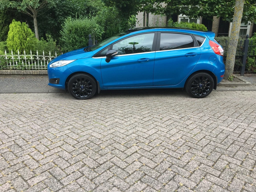

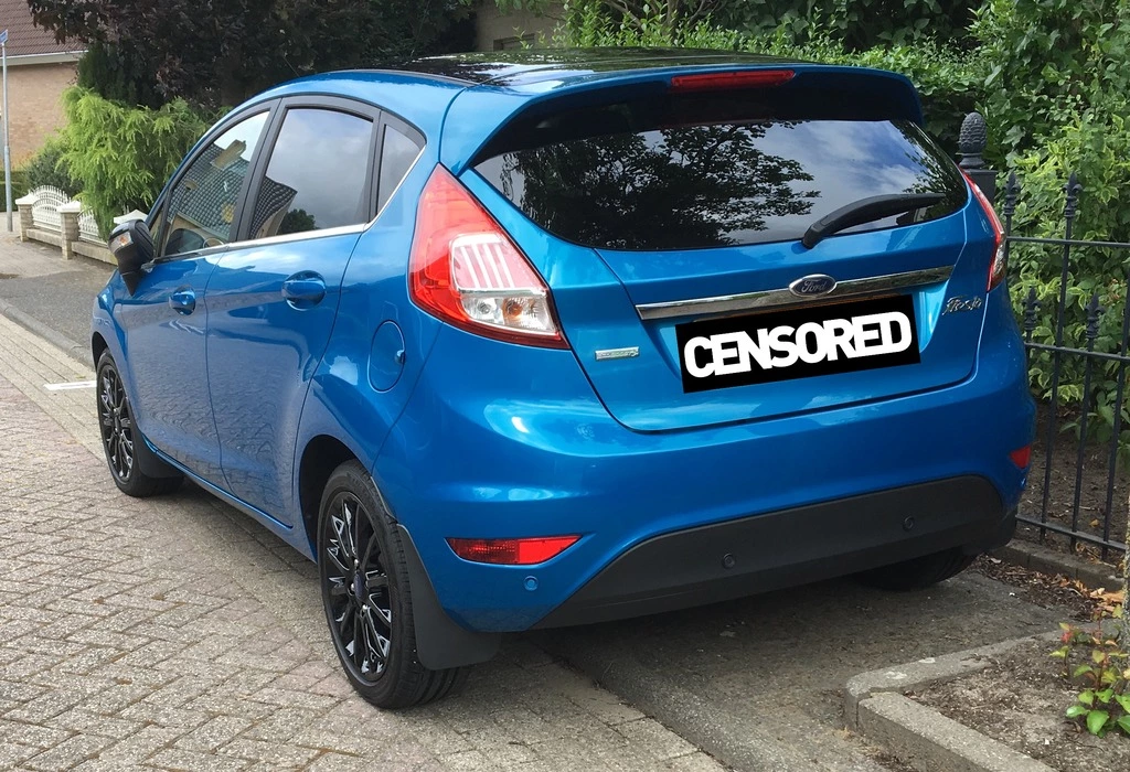

Ford Fiësta Candy Blue edition.
Mijn eigen auto die nog niet met liefde vertroeteld werd, met uitzondering van regelmatig netjes wassen en af en toe snel even waxen met Poorboys Natty's red.
Km stand: ruim 17000, gros snelweg kilometers. Voortaan rijd ik echt binnendoor naar mijn werk, dat is de belofte die ik mezelf plechtig deed tijdens deze exterior detail.

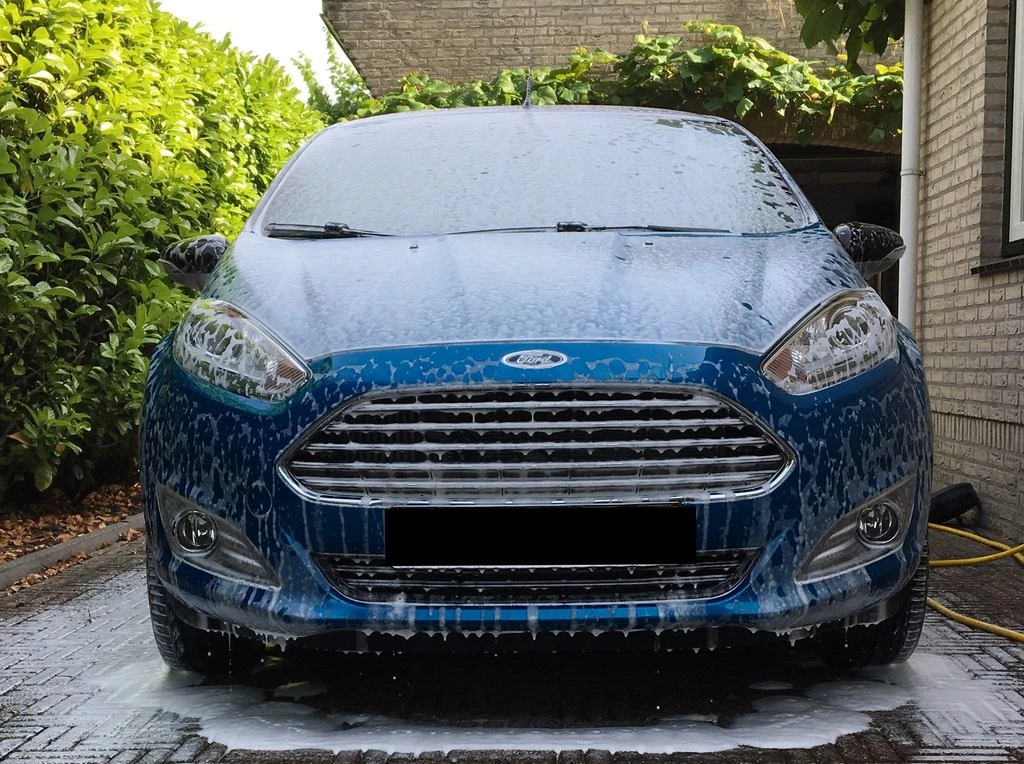

Met behulp van de Kärcher en een met Valet Pro snow foam combo gevulde foamlance de auto voorzien van een mooi wit dekje. Terwijl het vuil losweekte alle randjes, kiertjes, sponningen, rubbers, wielkasten en banden meegenomen met Meguiairs APC 1:5 samen met verschillende kwasten en borstels. Auto grondig afgespoeld. Heerlijk dat foamen. Weekt al zoveel vuil los. Ik had nog wat foam over, dus... eerst de voorkant, spiegels en een deel van het dak ingespoten met onverdunde Poorboys bug squash. Vervolgens het restantje foam gebruikt om nogmaals de auto in te foamen. Na afspuiten grondig gecheckt op vuiligheid en gekozen om te gaan wassen met Poorboys slick & suds. Naast Dodo Juice Born to be Mild is dit toch wel een all time favorite! Hier kan ik ook niet meer zonder. Teerspetters en andere gekkigheid vielen me alles mee. Verbaasde ik me wel over want de auto heeft reeds 17000 km nagenoeg enkel A58 asfalt (welke ook nog recent vernieuwd werd) gezien. Na het wassen een deironizer van een niet nader te noemen merk gebruikt welke ik ooit in een jerrycan aanschafte.

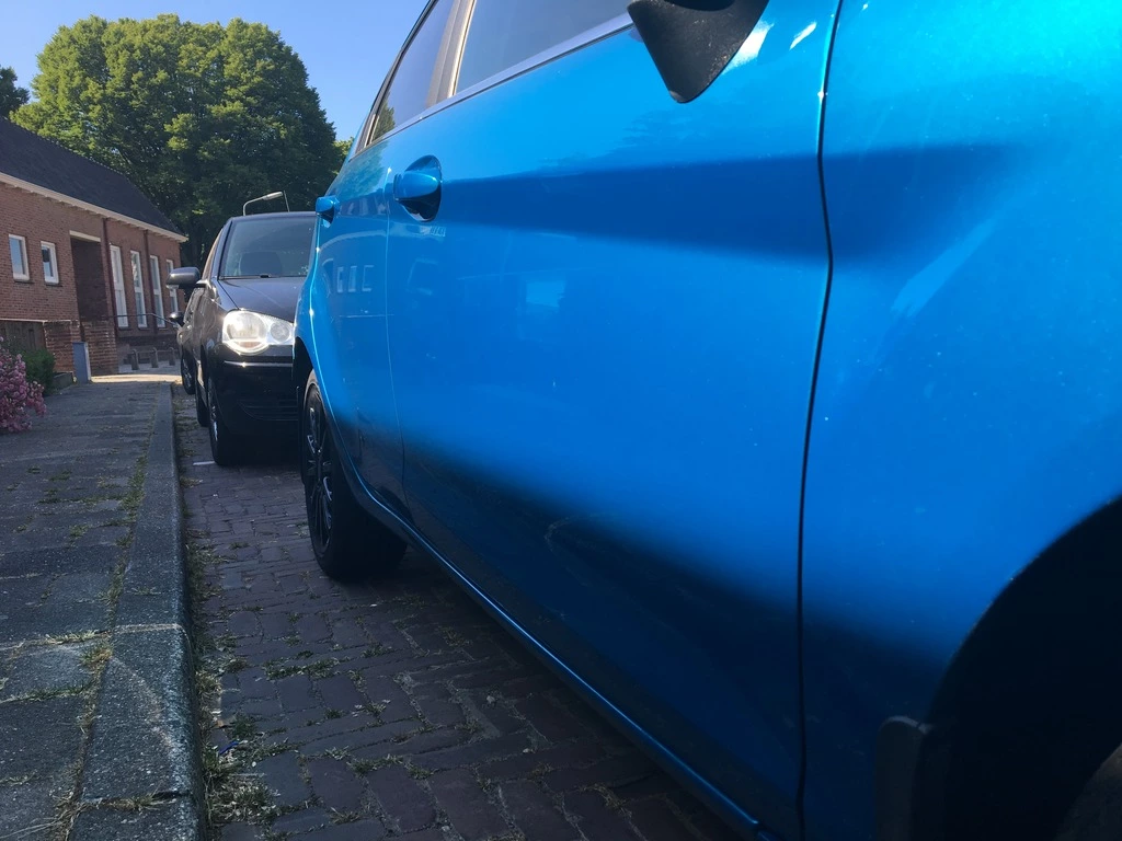

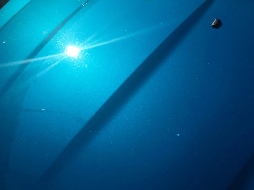

Staat van de lak: waskrasjes en lichte swirls. Vooral weinig glans waarbij de metallic flake in de lak al helemaal niet tot zijn recht kwam.

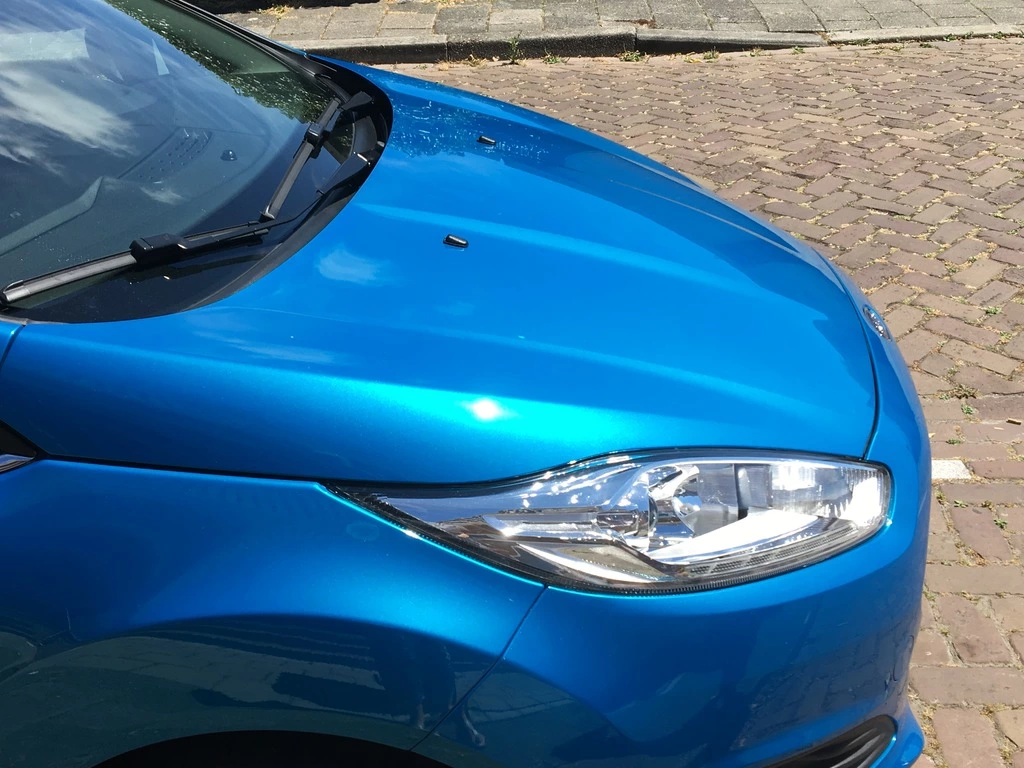

In verband met een aantal lelijke en rare swirls op de motorkap, twee hits stap 1 en twee hits stap 2. Die lelijke plekken waren te verklaren, omdat ik enkele weken terug na het werk mijn auto terugvond met allemaal verfspikkels op de lak en dan met name aan de voorzijde. Geen latex, want heel makkelijk ging het er toen niet af.

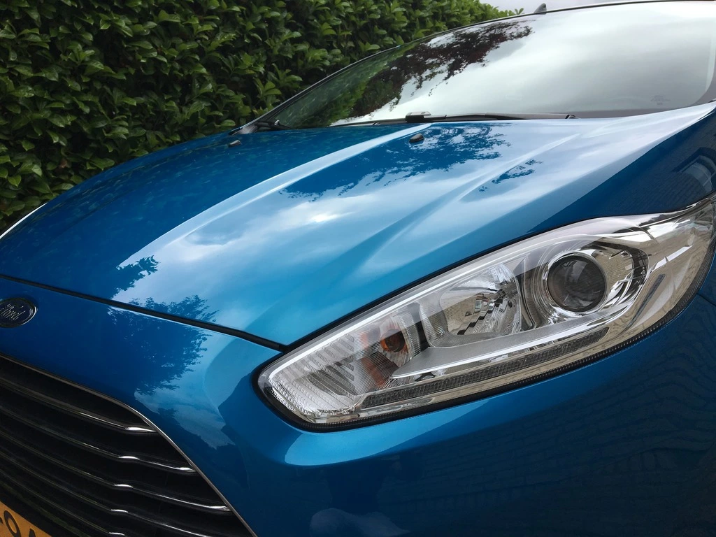

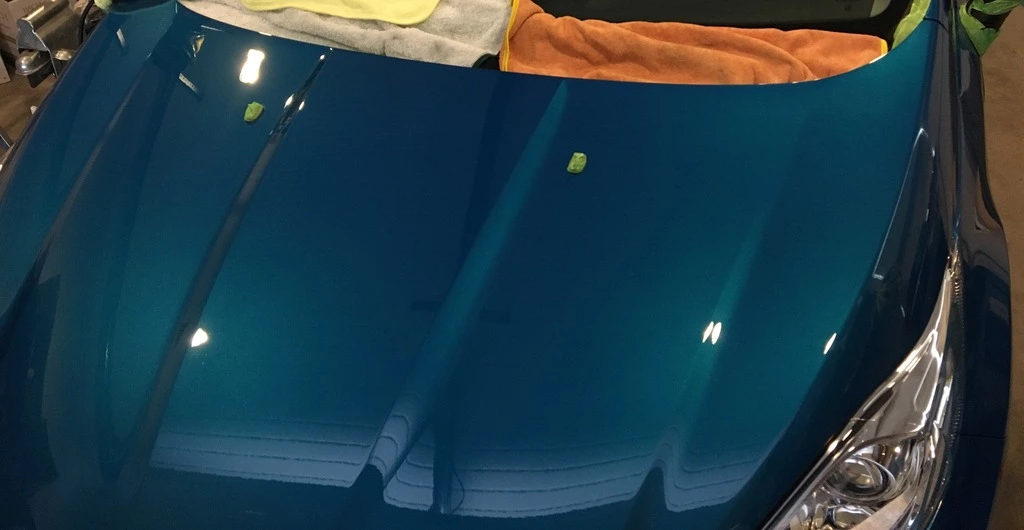

Motorkap na twee hits S30 op oranje en één hit S30 op de Honey neo spider:

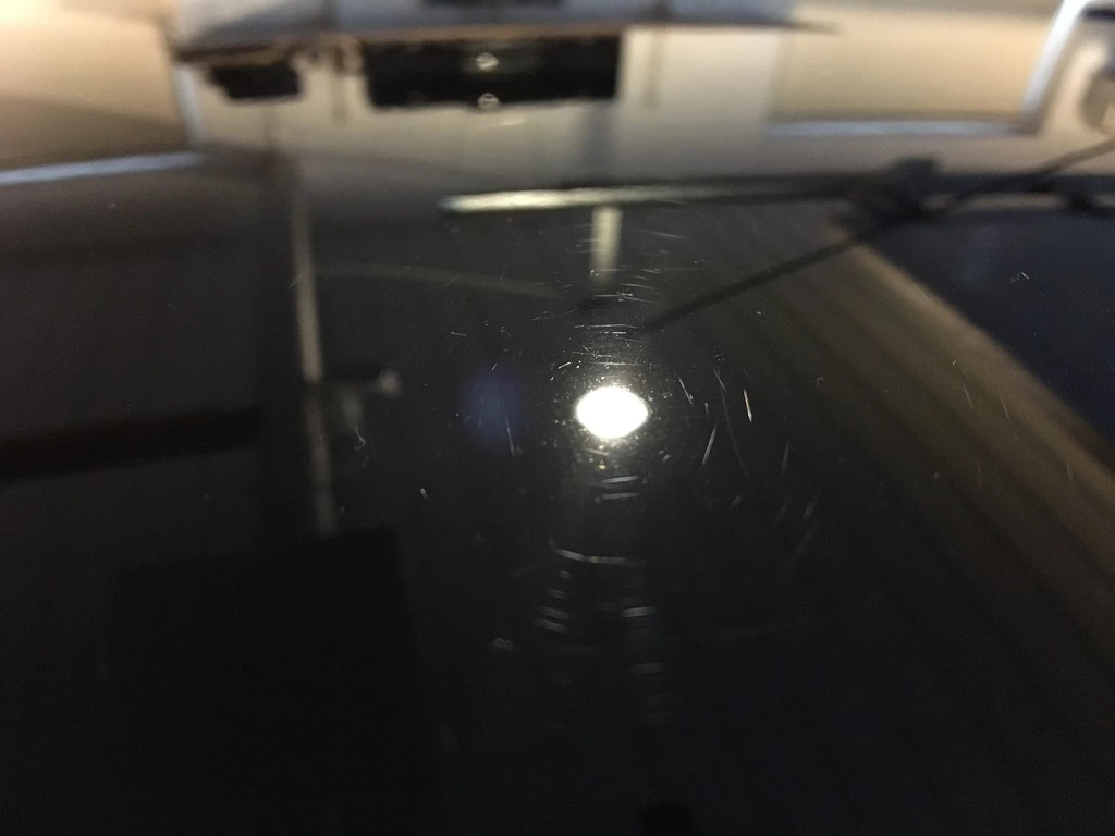

Om even duidelijk te maken welke correctie bereikt werd, het hoogglans zwarte dak voor:
En na:

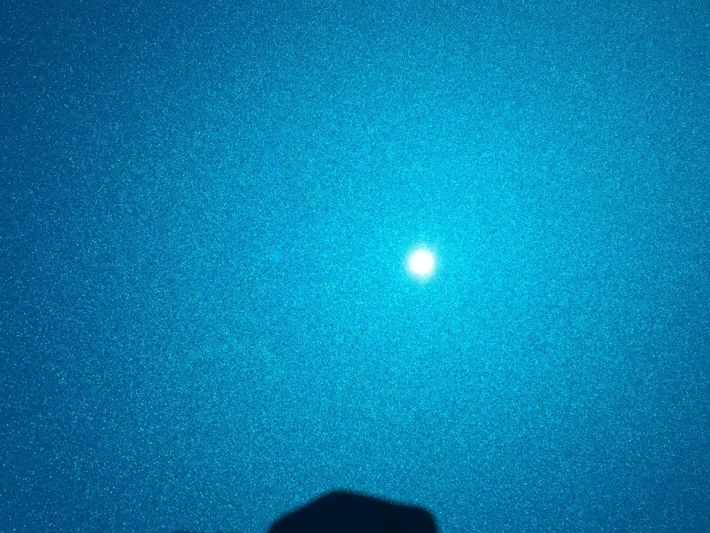

Na inspectie leverde dit oa het volgende plaatje op:

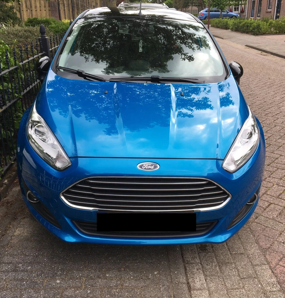

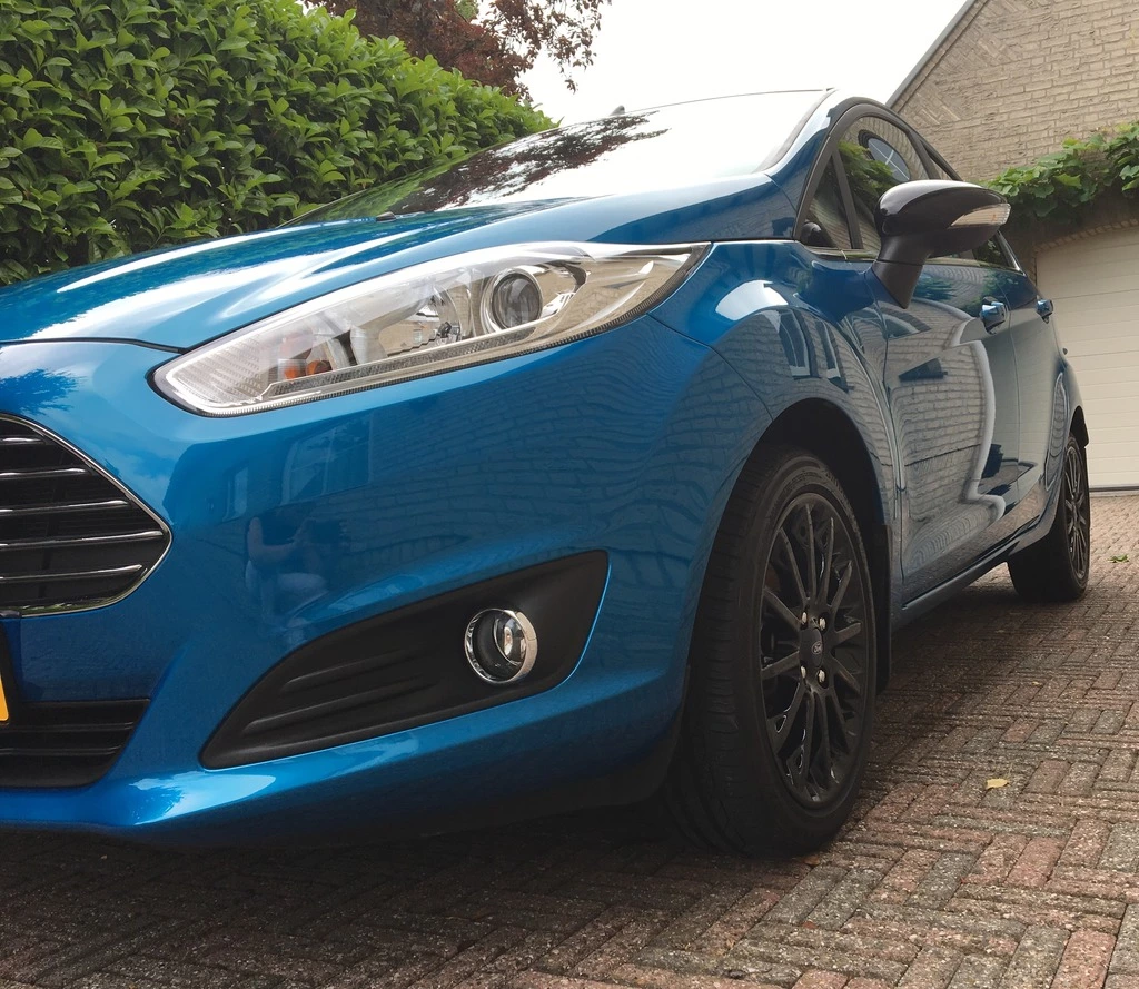

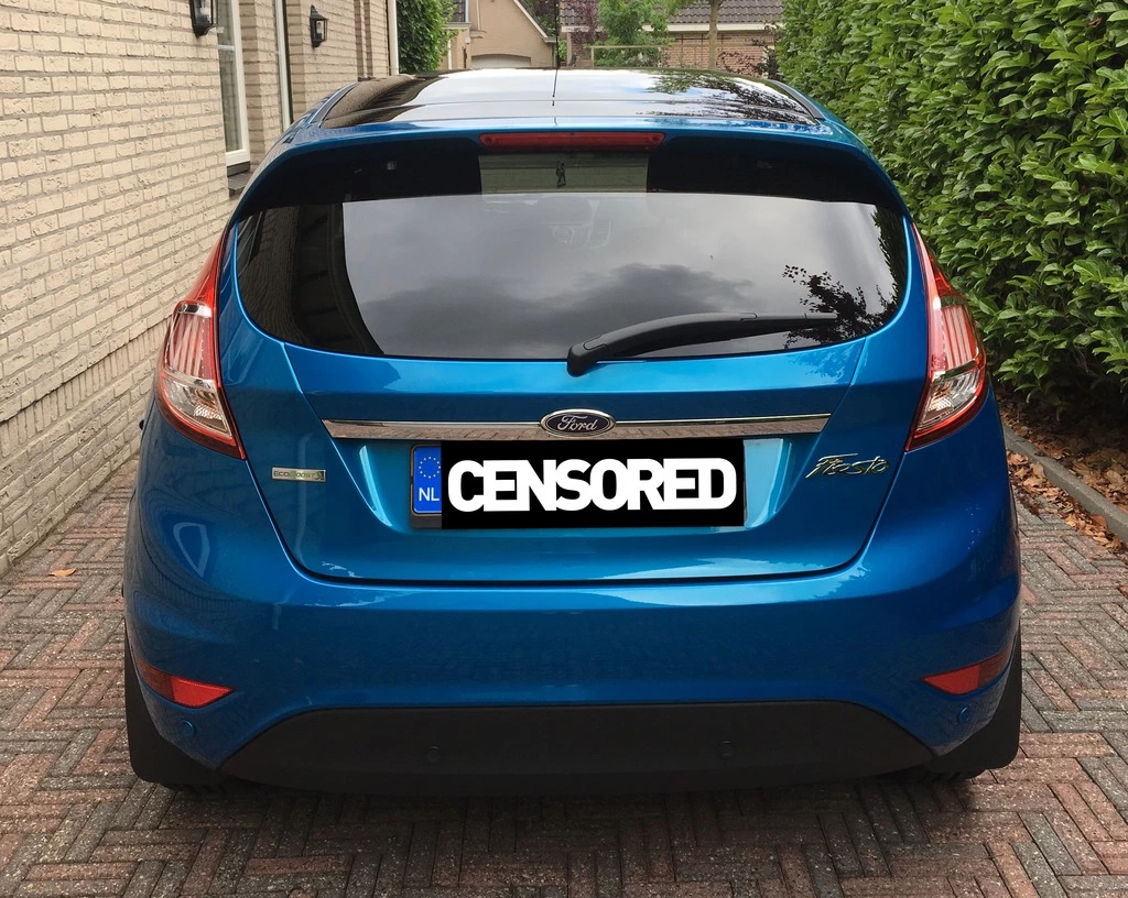

Wat na foto's tenslotte van de voorzijde in de zon genomen:
Om af te sluiten, de rest van de na foto's:
