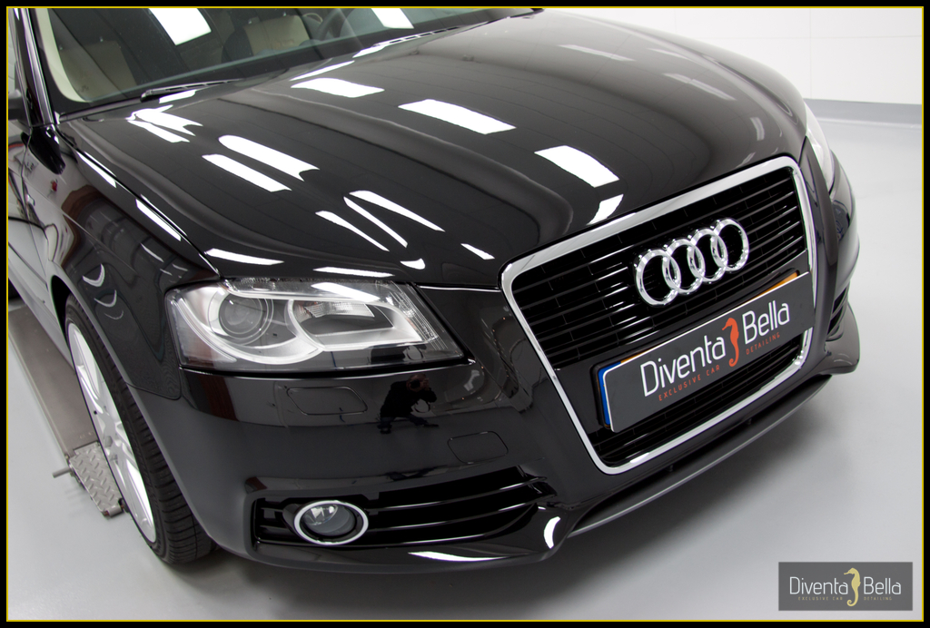

Onlangs werd deze Audi A3 geboekt voor een Full Detail behandeling inclusief C.Quartz Finest bescherming.
Door de uni-zwarte kleur is deze lak lastiger om te behandelen. Alles werd uit de kast gehaald om het optimale resultaat te kunnen behalen.
Dat betekende een Orange Peel (Sinaasappelhuid) behandeling en polijsten in 4 stappen. Vooral het finishen vereist de nodige kennis, kunde en tijd. De eigenaar vertrouwde op Diventa Bella en daarom kregen wij deze mooie opdracht met als doel dat de eigenaar hem daarna goed en makkelijk kon onderhouden.

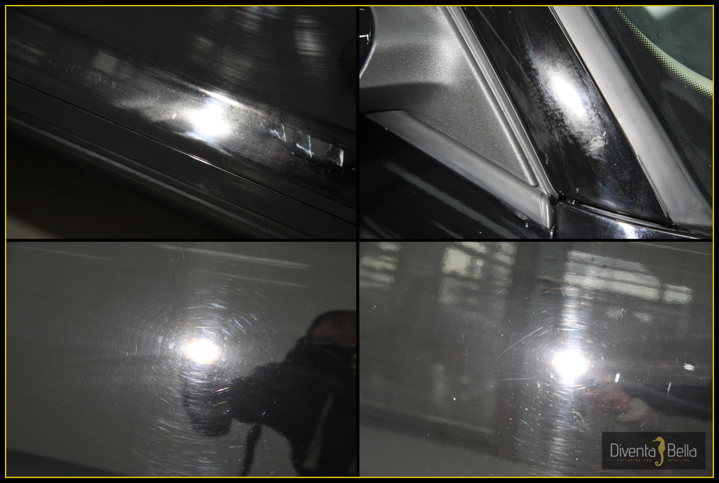

De voorkant was recent overgespoten (volledig uitgehard) maar het was niet zoals we het graag zouden zien. Overal zat spuitnevel, van de raamstijlen tot de dorpels. Daarnaast zaten er op het scherm nogal wat "piggy tails" van machinaal schuurwerk.
Ook de lakdiktes vertelden ons niet alles. Ondanks dat de deuren normale waardes lieten zien, waren ze zichtbaar een keer overgespoten. Her en der vonden we veel stofjes kort bij elkaar, "fish eyes" (waarschijnlijk door niet goed ontvetten), veel sinaasappel en grillige spuitranden. Het enige dat nog niet gespoten was, waren het dak en de achterklep. De lak op het dak was vaal met ingevreten vogelpoepvlekken en veel krassen.

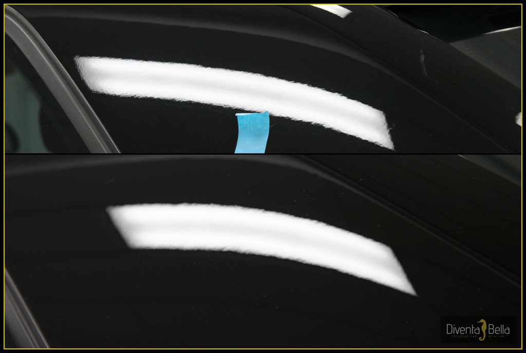

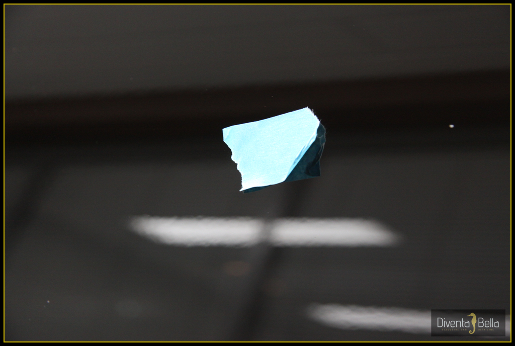

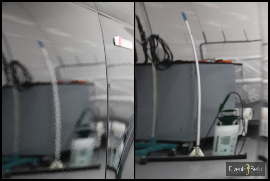

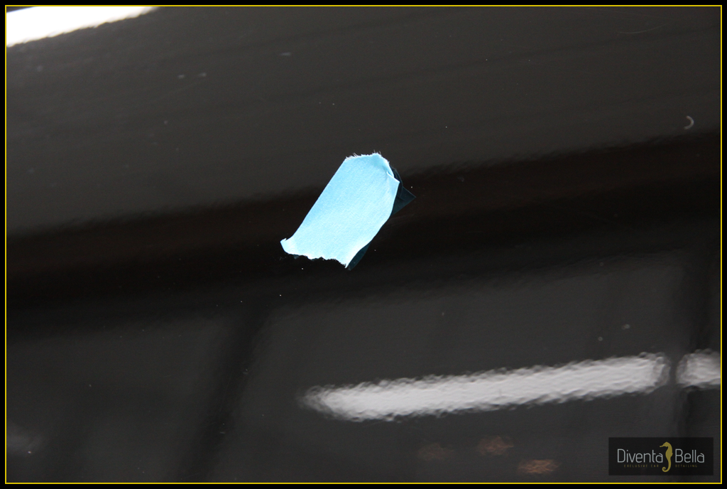

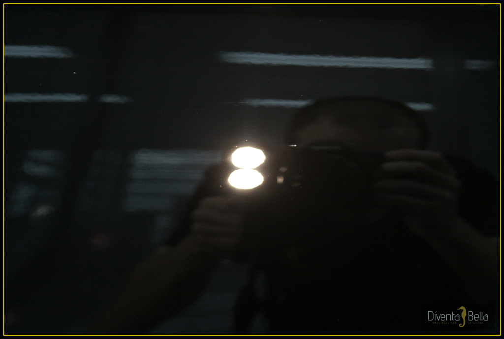

Als eerste werd de Orange Peel aangepakt, door de verschillende laksoorten was de behandeling op het ene paneel effectiever dan op het andere paneel. Om de vordering van de Orange Peel behandeling goed vast te kunnen leggen, is het belangrijk dat we met een camera scherpstellen op de lak zelf en niet op de reflectie. Wij hebben hiervoor een stukje tape gebruikt, zodat we makkelijk scherp konden stellen.
Na de orange peel behandeling is er in 4 stappen gepolijst met Monello Mezzo en Finale, zéér voorzichtig ontvet en met C.Quartz Finest afgewerkt.
Een voorbeeld van een foto van dezelfde lak, dus zonder behandeling, met 2 verschillende focuspunten. Zonder herkenningspunten waar aan je kunt zien dat de focus op de lak zit. Denk hierbij aan een raamrubber of handgreep, als die scherp is dan heb je een goed focuspunt, dat is hier niet het geval en dus lijkt het alsof er geen sinaasappeleffect meer is.
Overzicht van de algemene staat verzameld in diverse jaren, maar zijn niet toe te rekenen aan de huidige eigenaar.
Staat van het dak.

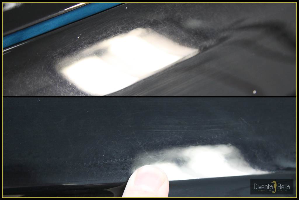

Piggy tails op het voorscherm:

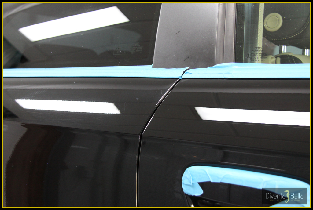

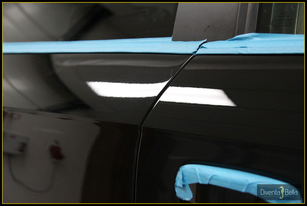

Orange peel verminderd, je kunt zien dat de focus goed is omdat het raamrubber scherp is (herkenningspunt):
Verschil achterscherm en deur:

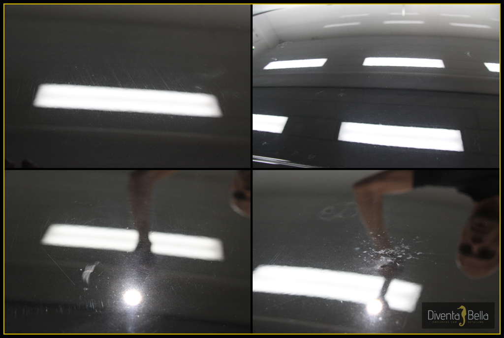

Sommige krasjes waren te diep om veilig te kunnen verwijderen. Wel hebben wij deze krasjes geoptimaliseerd:

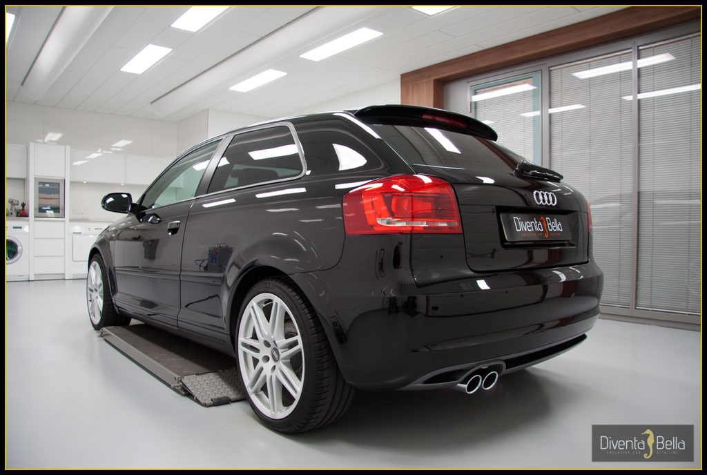

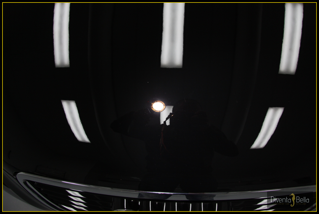

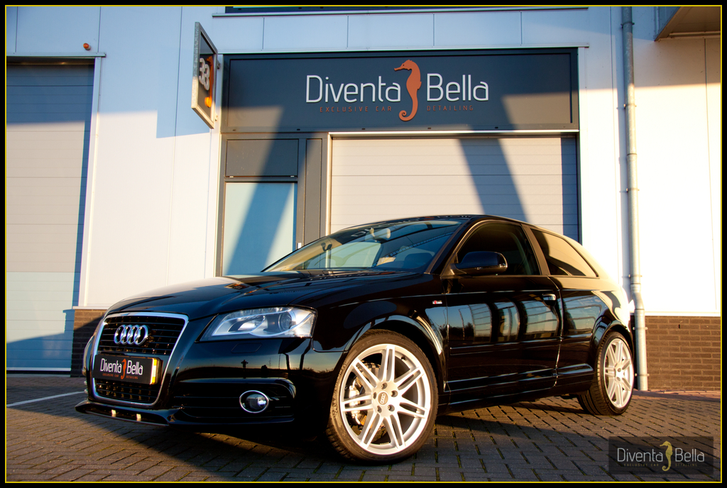

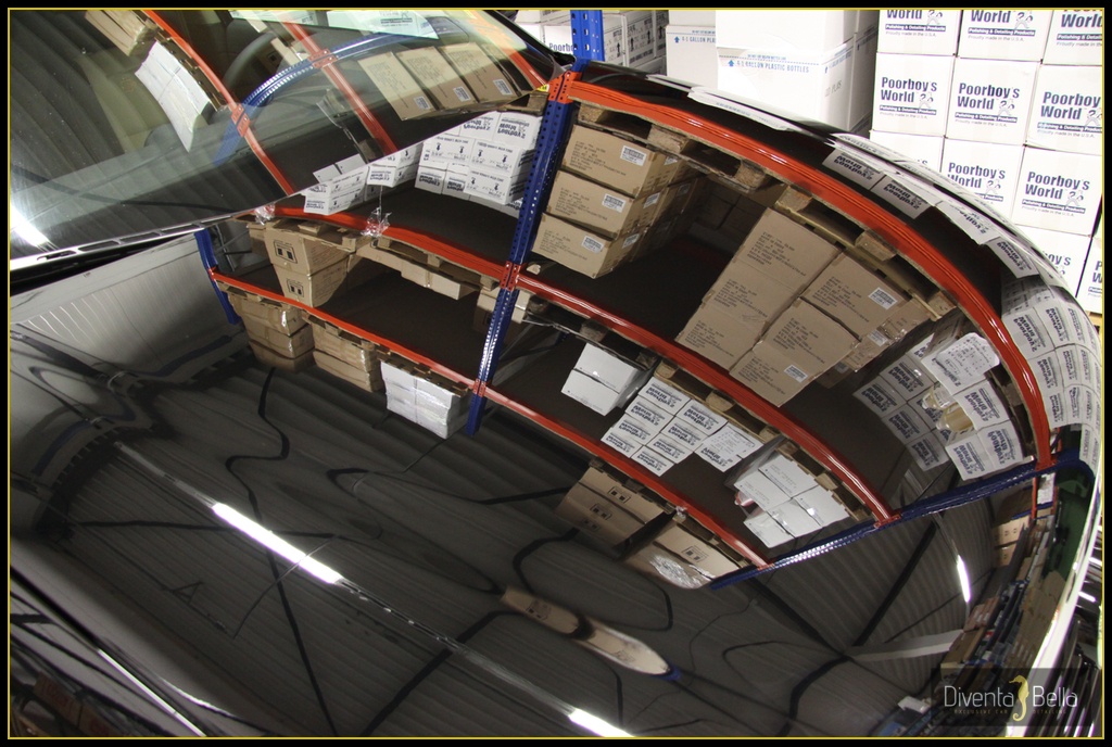

Mooie foto vanuit ons magazijn omdat Diventa Bella tussentijds gebruikt moest worden voor een clinic:

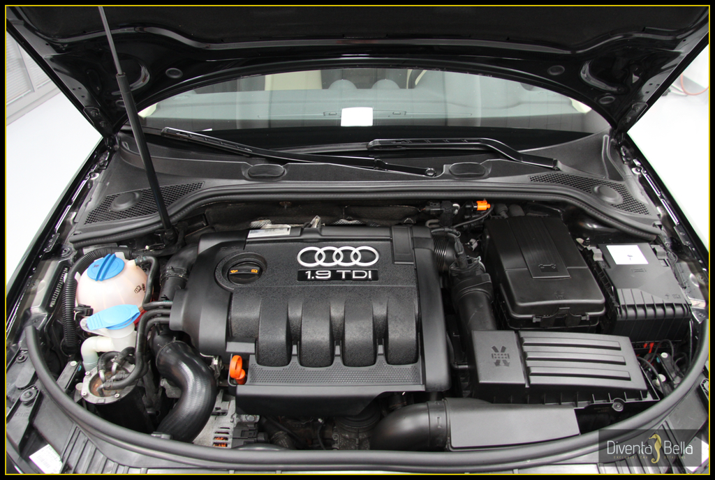

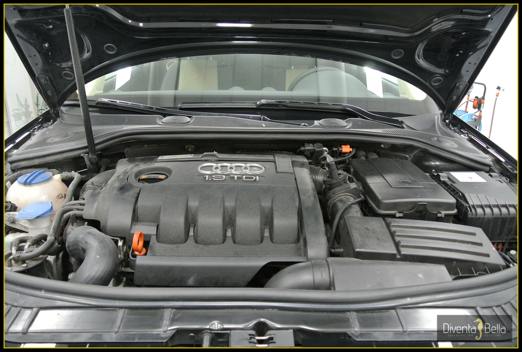

Motorruimte werd ook aangepakt:
Na de behandeling:

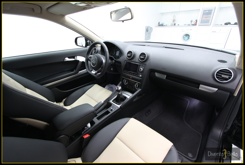

Interieur: leer behandeld met Gliptone en het kunststof met Natural Look.

Wat betreft de overspray en piggytales heb je gelijk. De uni-zwarte lak is zo gevoelig dat je dit al hebt als je elke week "normaal" zou wassen met een spons en een zeem en je bent voorzichtig.
Piggytales hebben we gelukkig compleet kunnen verwijderen.
Ziet er weer super uit. Zeker in het licht van de ondergaande zon komt de glans mooi naar voren.

Los van dit alles is er een superprestatie geleverd, de reflectie in het magazijn is zoooo diep dat ik er hoogtevrees van krijg.

Heel erg mooi geworden en vooral het verschil in focus goed uitgelegd. Zelf stoei ik daar ook altijd mee.
