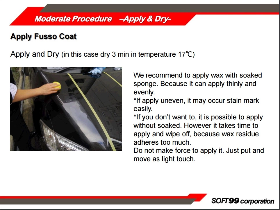

Deze gebruiksaanwijzing kende je al? Zo gebruik ik hem, en ondanks dat het een regelrechte bitch is, toch vrijwel nooit problemen mee.
Tegenwoordig gebruik ik hem eigenlijk alleen nog maar op de neus van de auto's (ideaal voor de vliegen) en op de polyester vlaggenmast...)

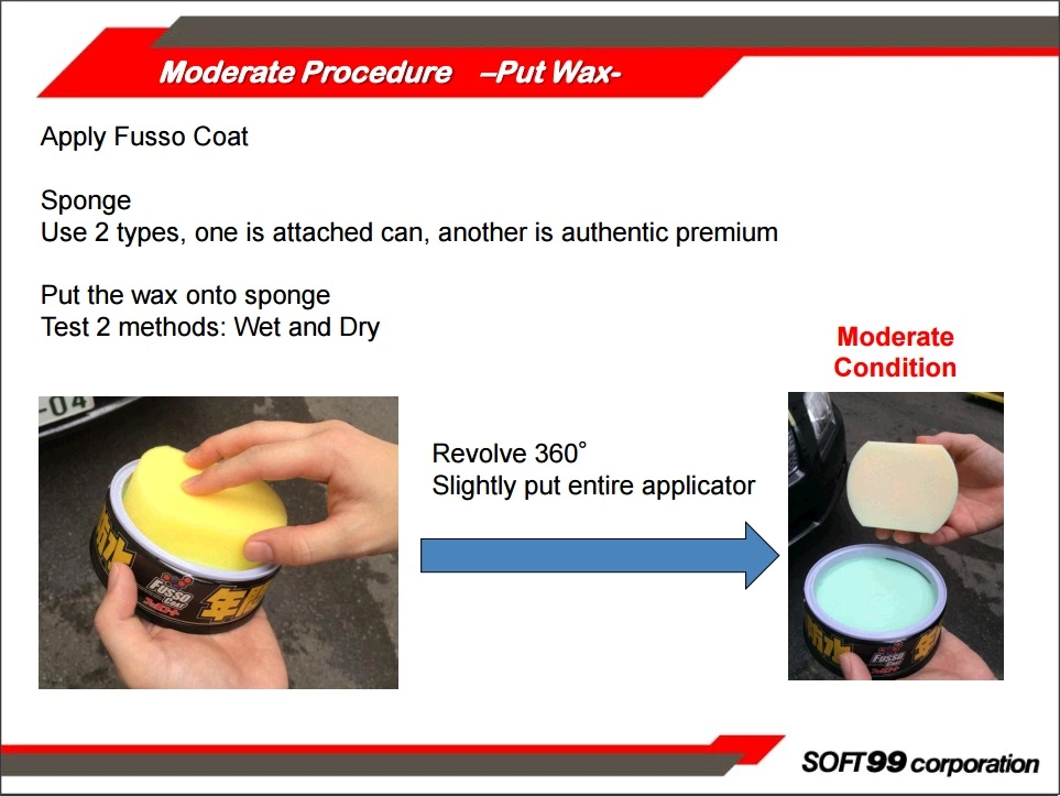

thanks voor de “handleiding”. Bij afbeelding 4 staat er dat het beter gaat met een natte/ doorweekte spons. Bedoelen ze dit dan met water?
