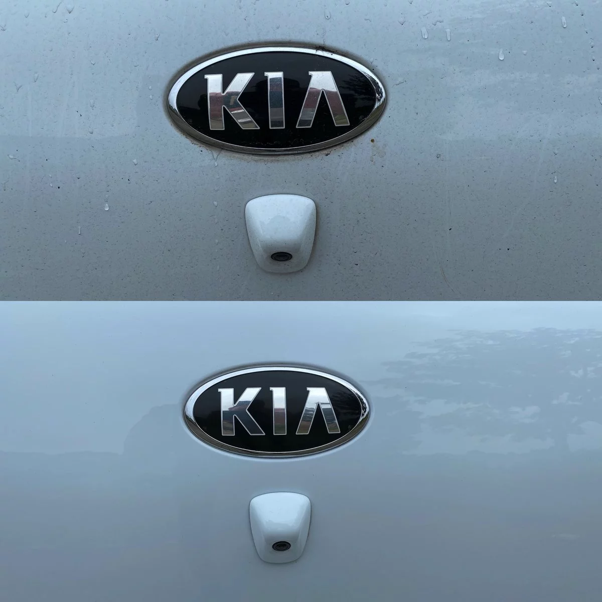

Hier een mooi voorbeeld van een plek die je het beste kan agiteren omdat daar veel aangekoekt vuil blijft zitten waar je met je handschoen moeilijk bij kan.
Bekijk bijlage 145927
Tnx...moet ik dat ook maar doen bij emblemen, naad tussen achterruit en metaal van achterklep etx
Mooie tip, tnx.
