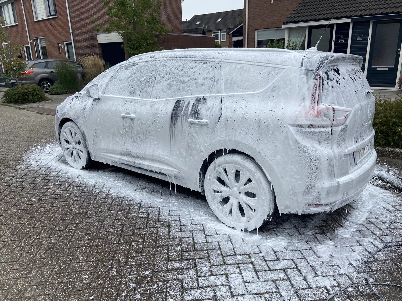

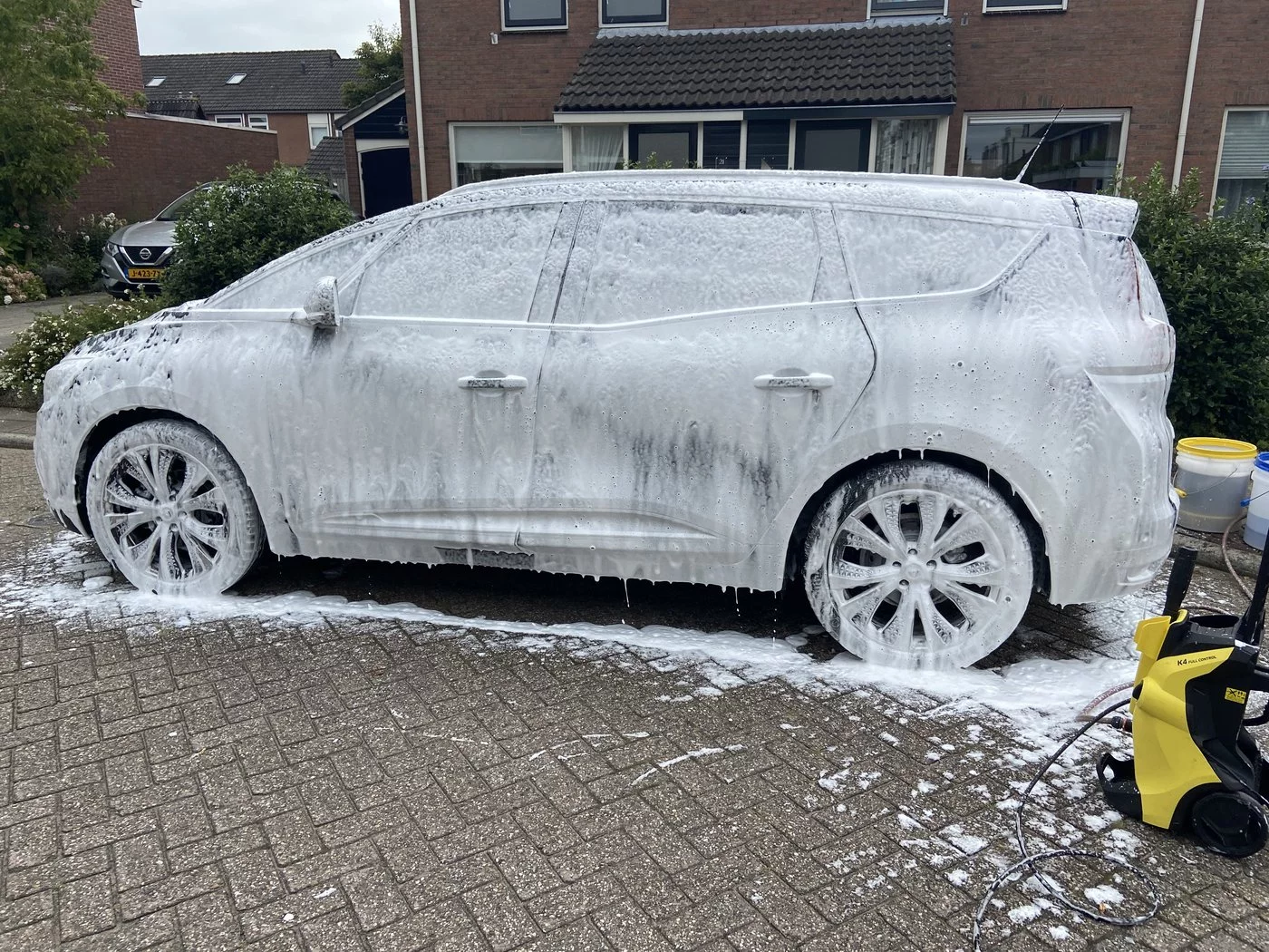

Gestart met foamen met Artico Magico Snow Foam in de Monello 2.0 foamlance.
[ATTACH=full]146968[/ATTACH]

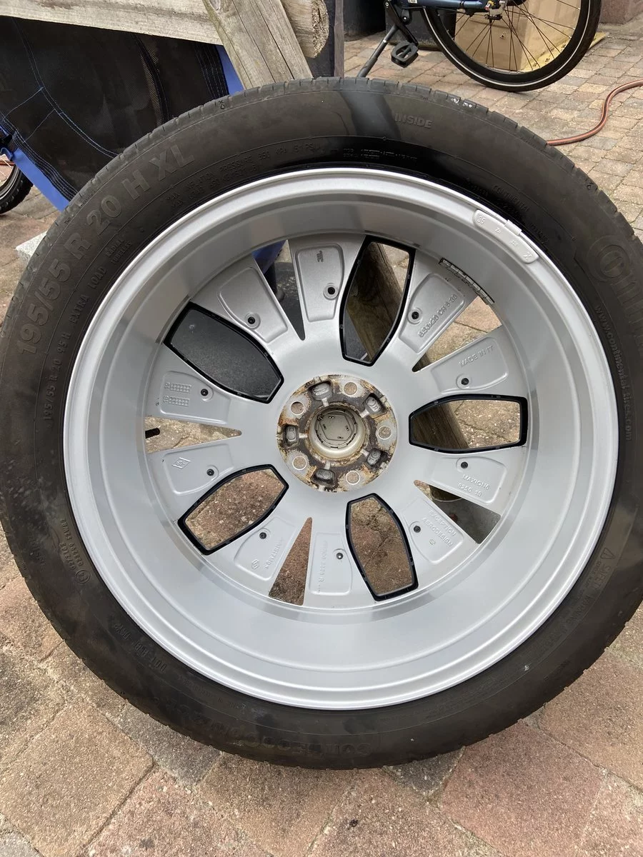

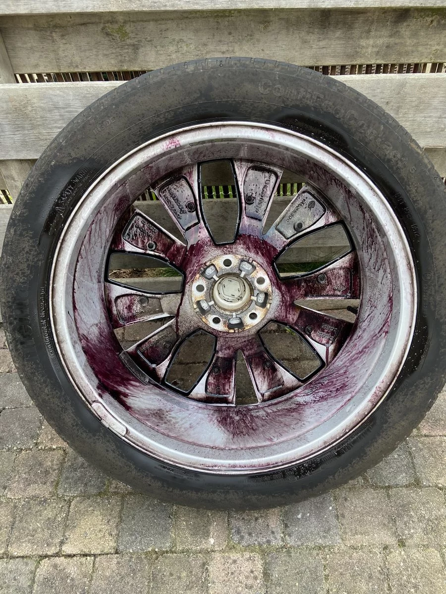

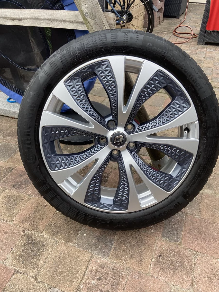

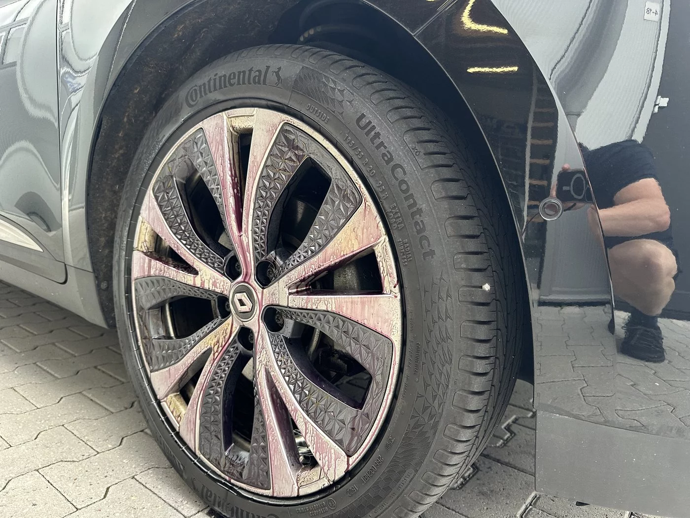

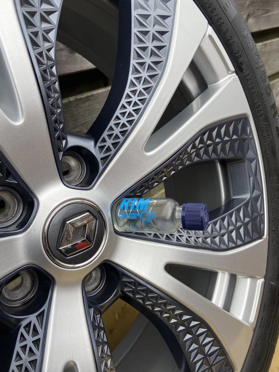

Velgen in gespoten met Great Lion Wheel Cleaner. Vorig jaar april 2020 heb ik de wielen gedemonteerd en voorzien van een dubbele laag Gyeon Rim. Ik merk toch wel dat die nu wat minder wordt. Een ToDotje voor binnenkort.
Alle randjes en naadjes nagelopen met een kwastje van ValetPro.

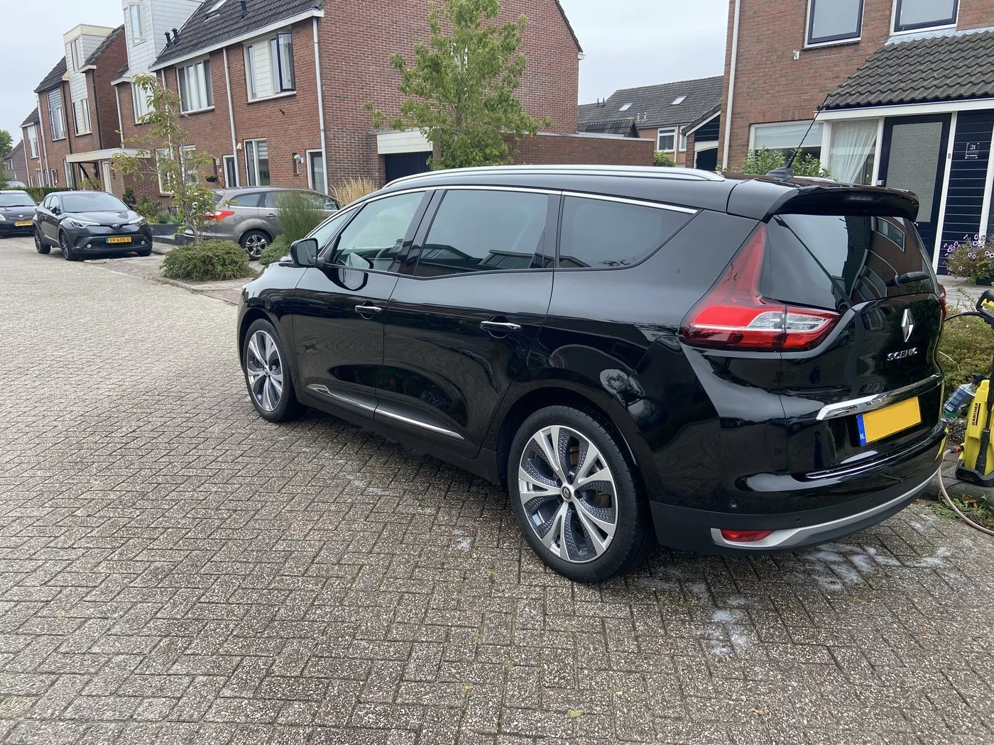

Vervolgens afgespoten mijn mijn Karcher K4.
Vervolgens 2 rondjes gewassen met Dodo Juice Born to be Mild shampoo. En 2 emmers, 2 Monello washmitts, wat kwastjes en borsteltjes.

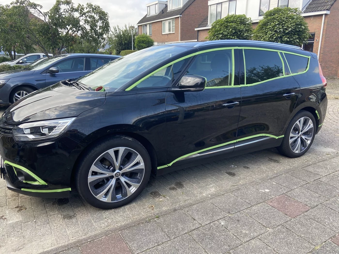

Daarna de auto afgeplakt met Colad tape, 25mm versie. Die vind ik toch wel erg prettig.
[ATTACH=full]146969[/ATTACH]

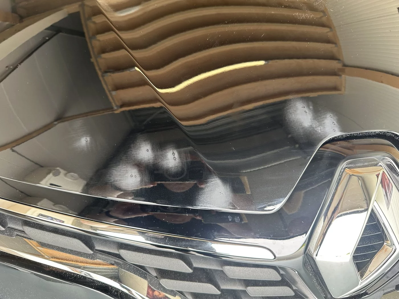

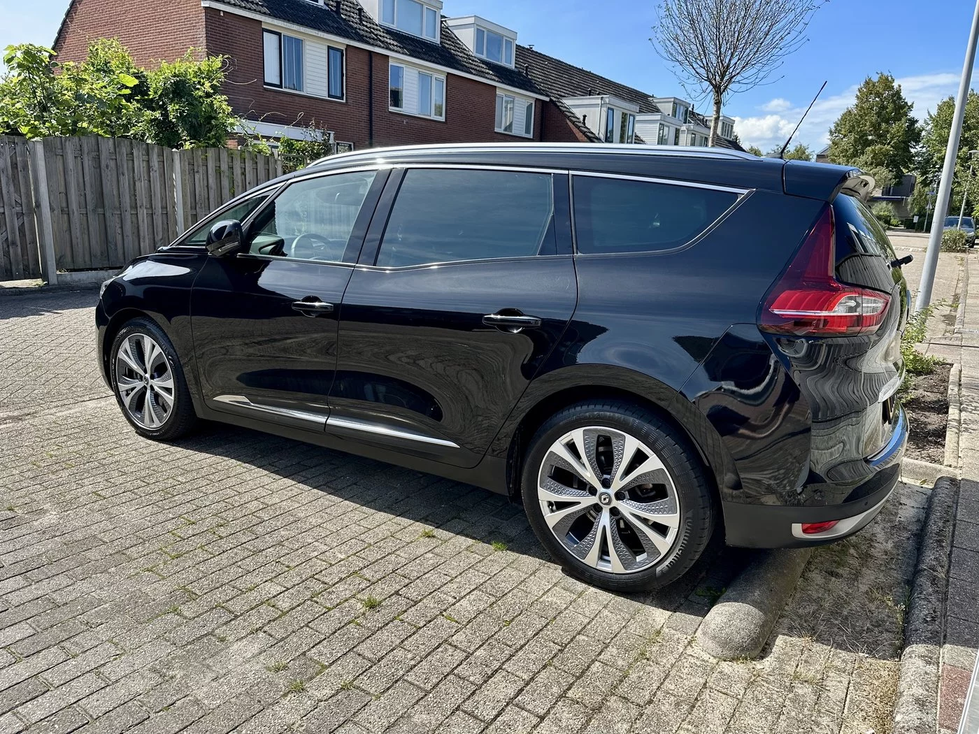

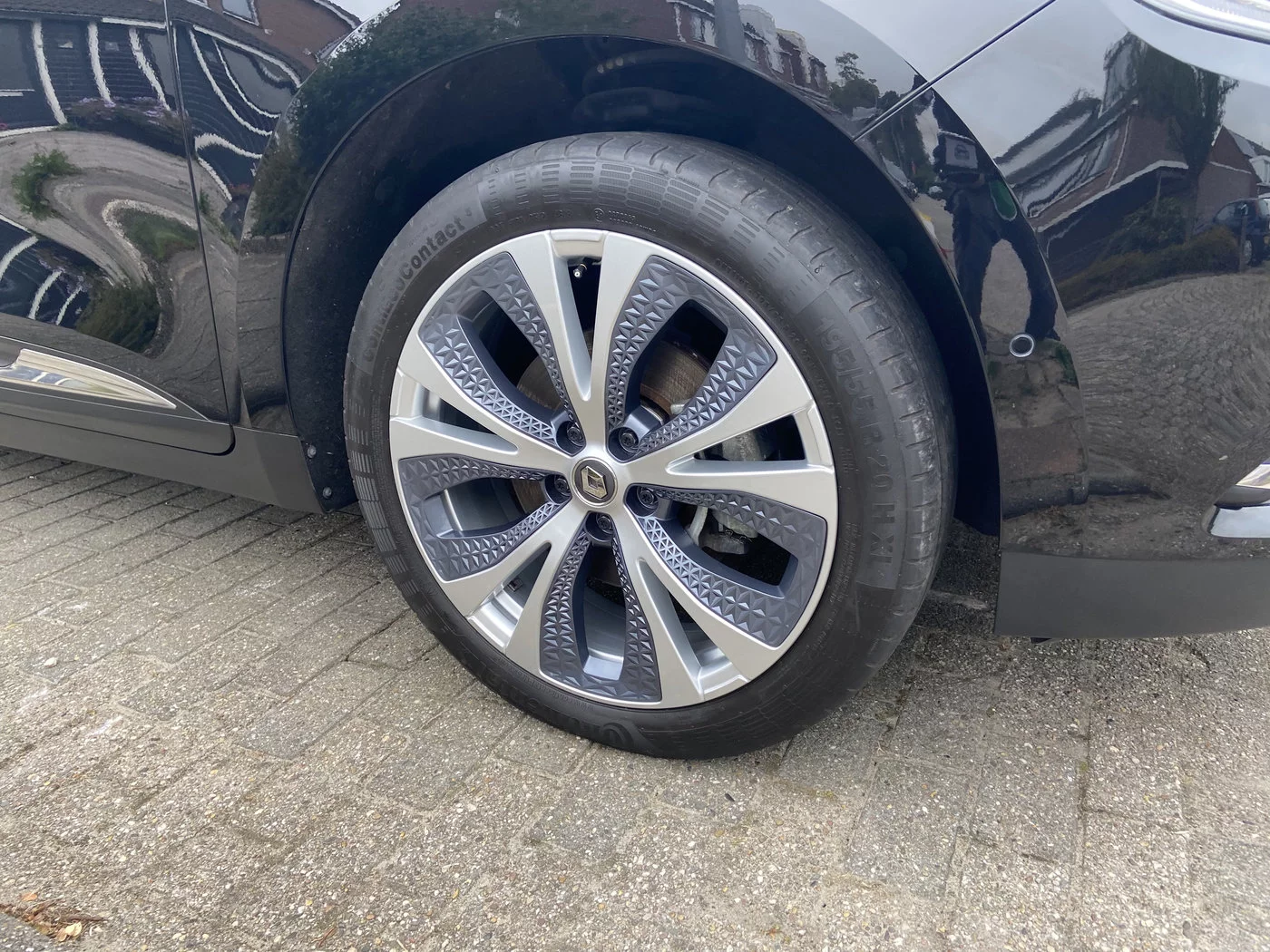

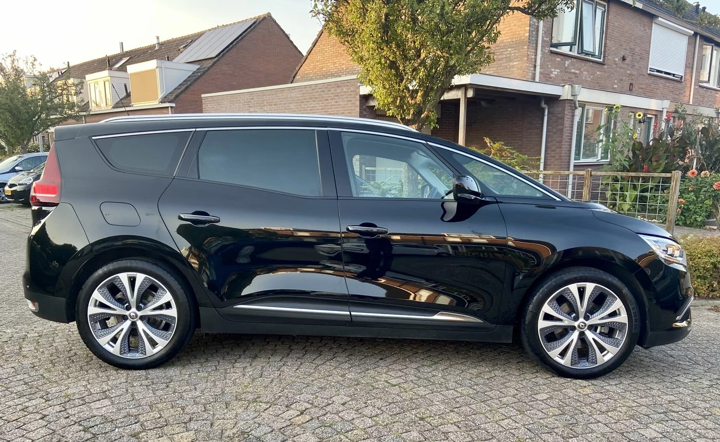

Zag gisteren avond wel 2 "vlekjes" daar baalde ik wel van. Zie de eerste foto die ronder vanaf de zijkant, bij de tank dop en onder de spiegel.
Vandaag een rondje gedaan met Cure. De vlekjes lijken weg te zijn.

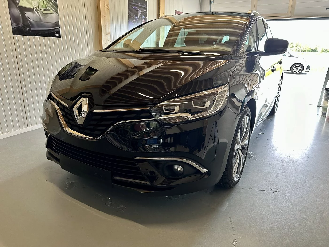

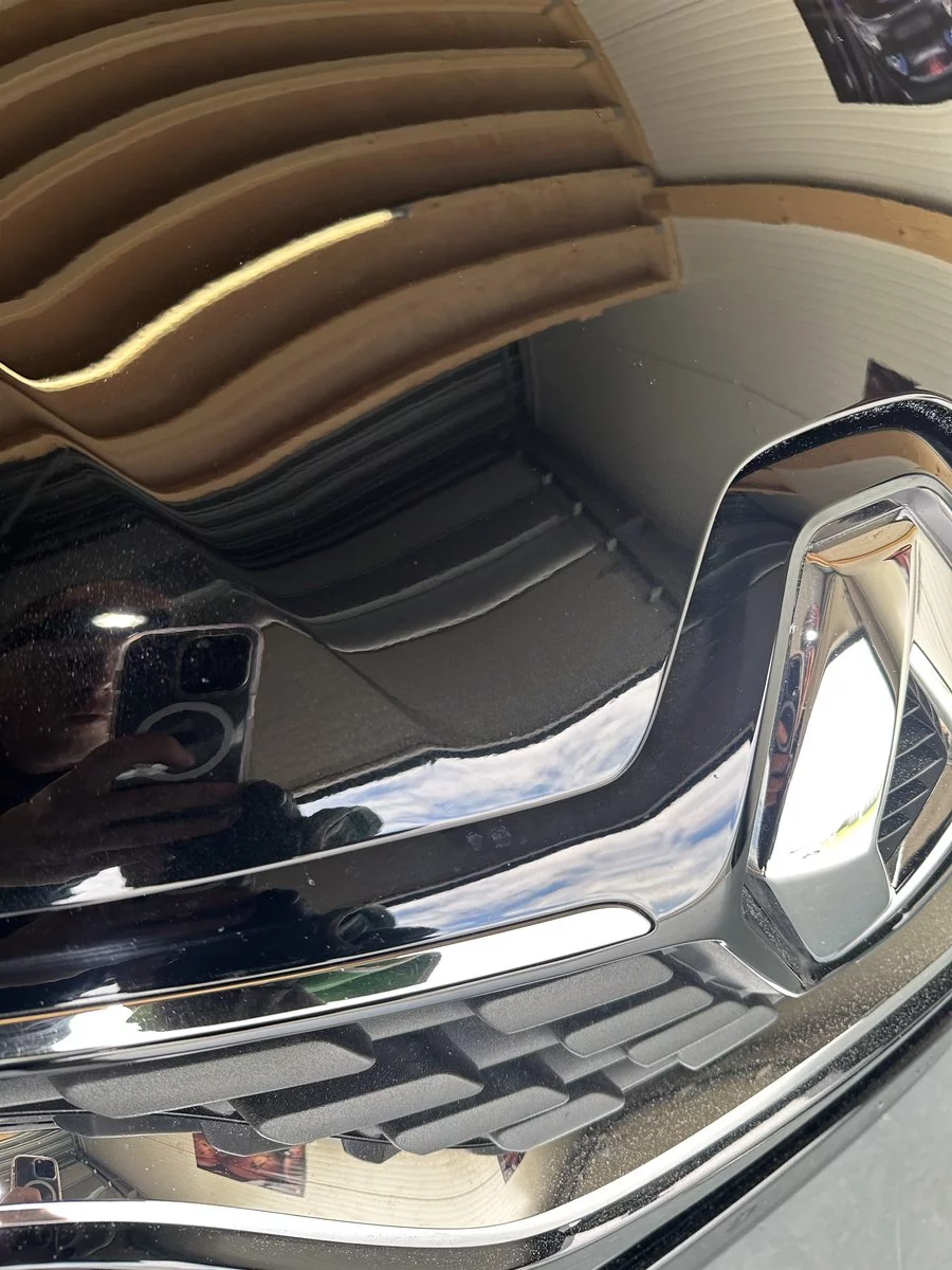

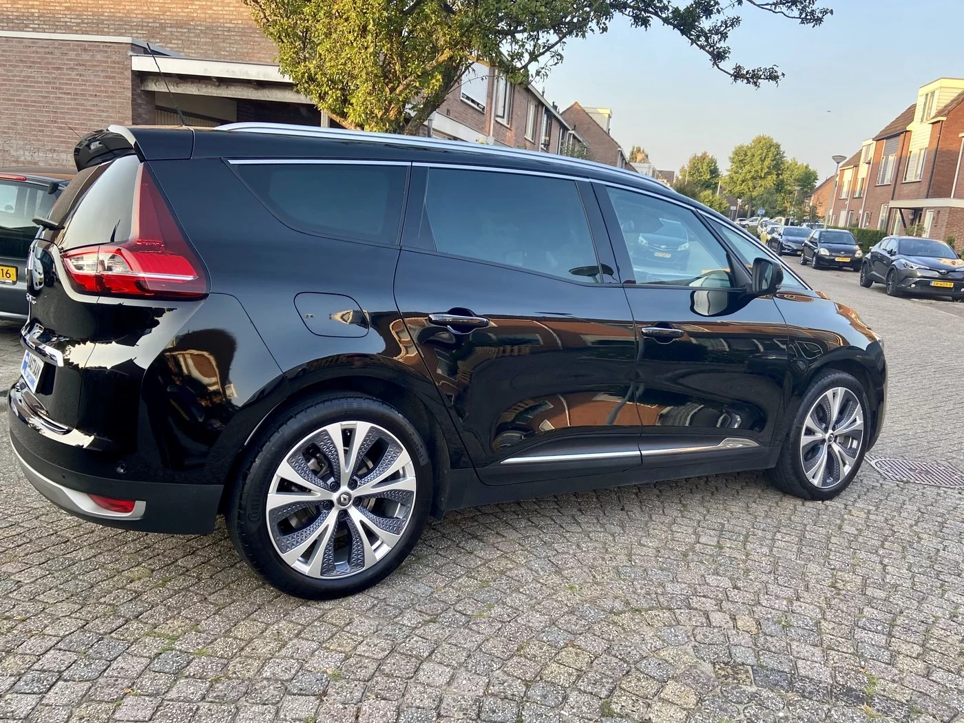

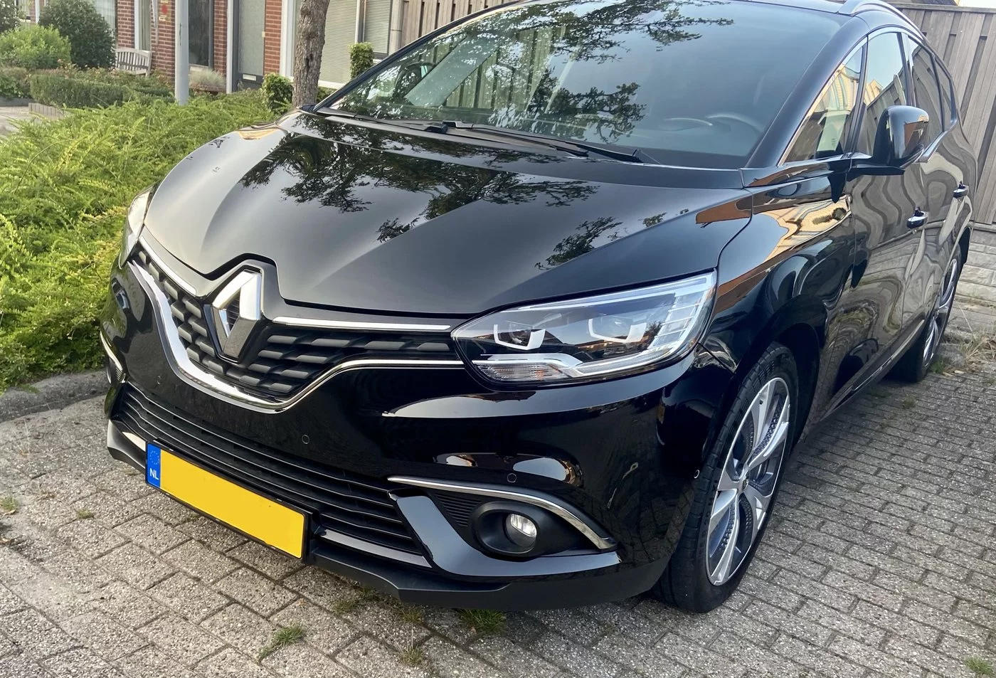

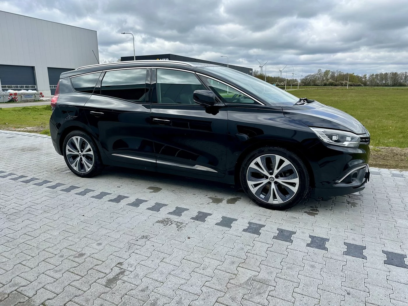

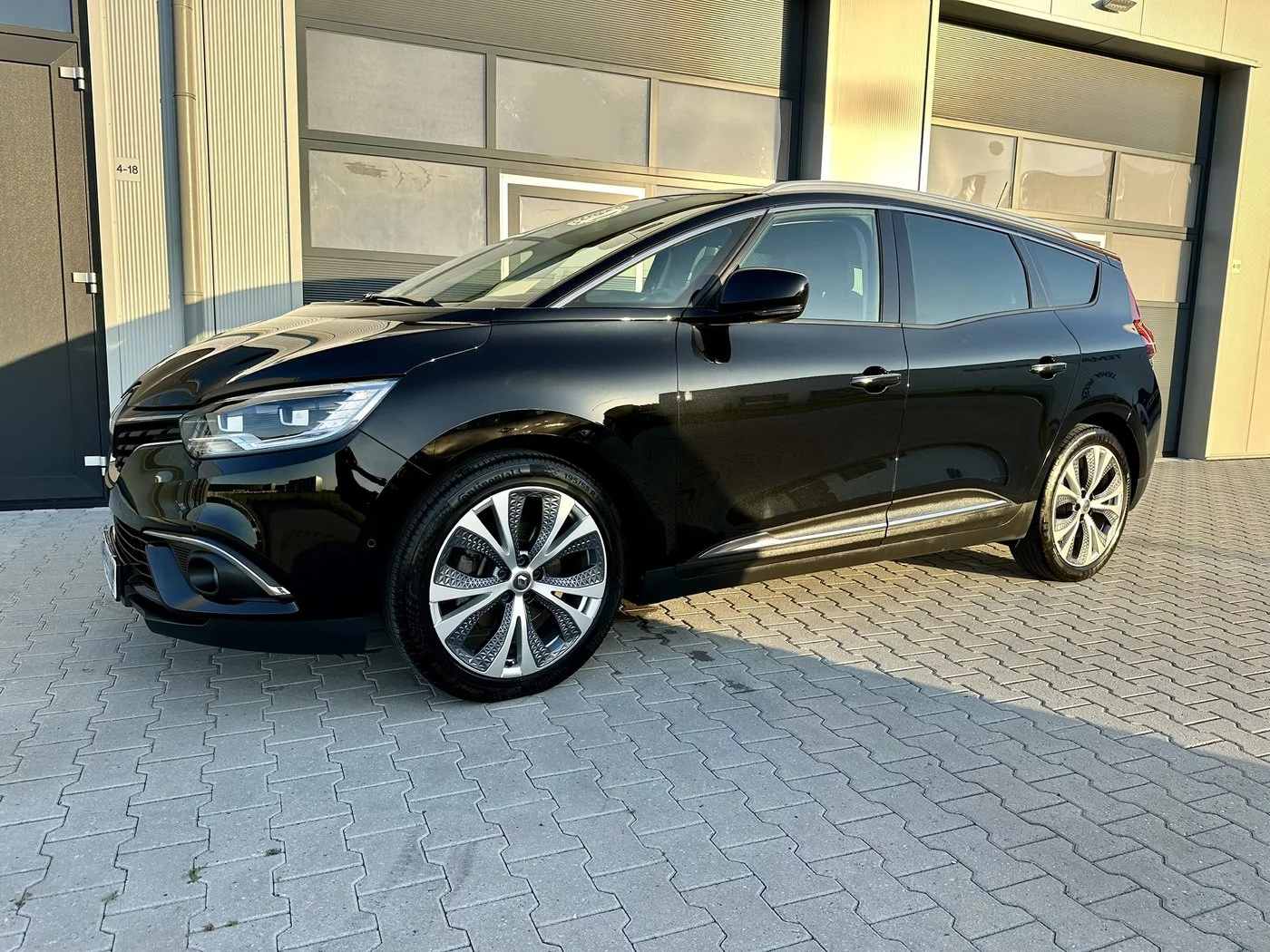

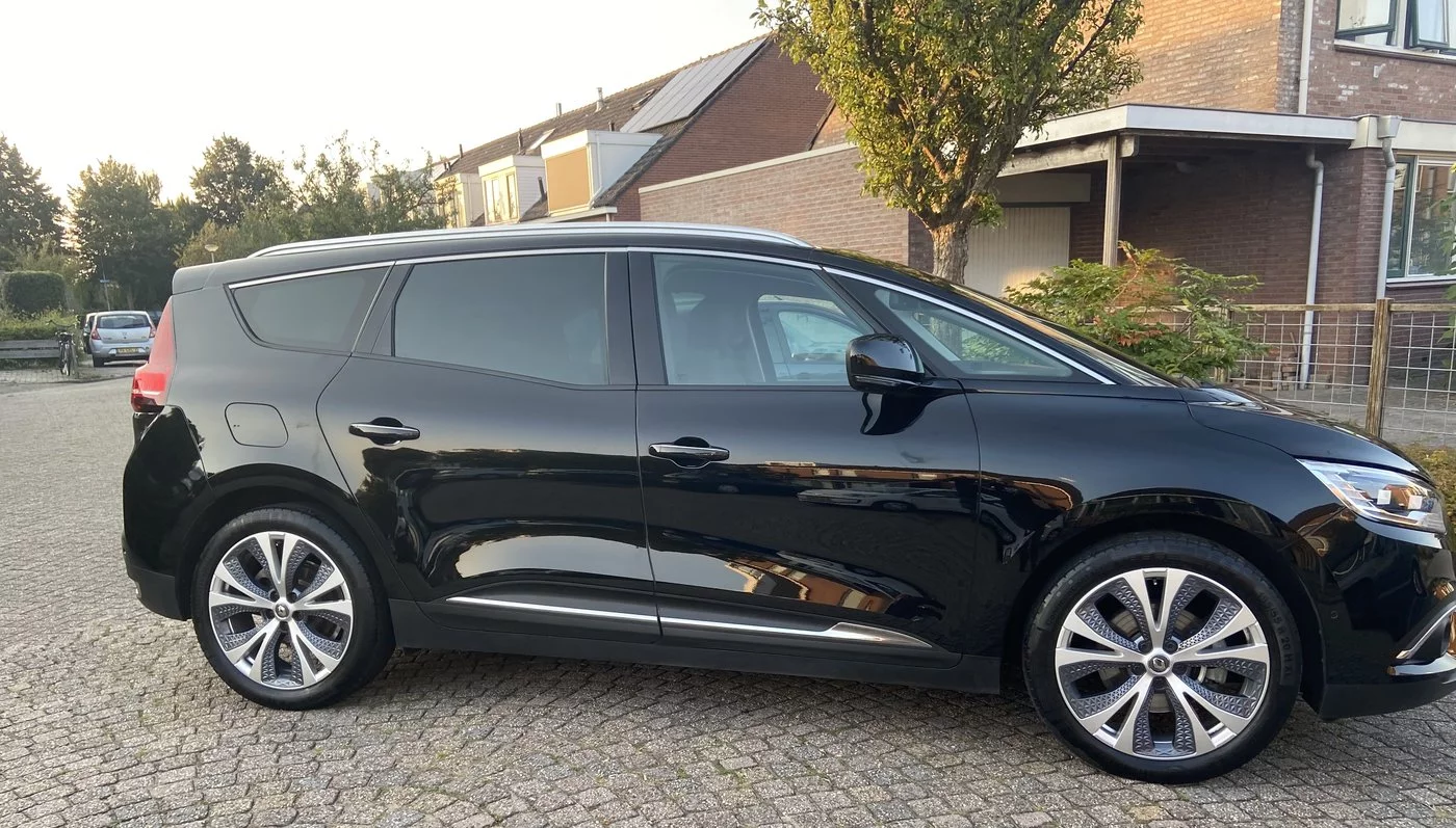

Resultaat:[ATTACH=full]146970[/ATTACH]

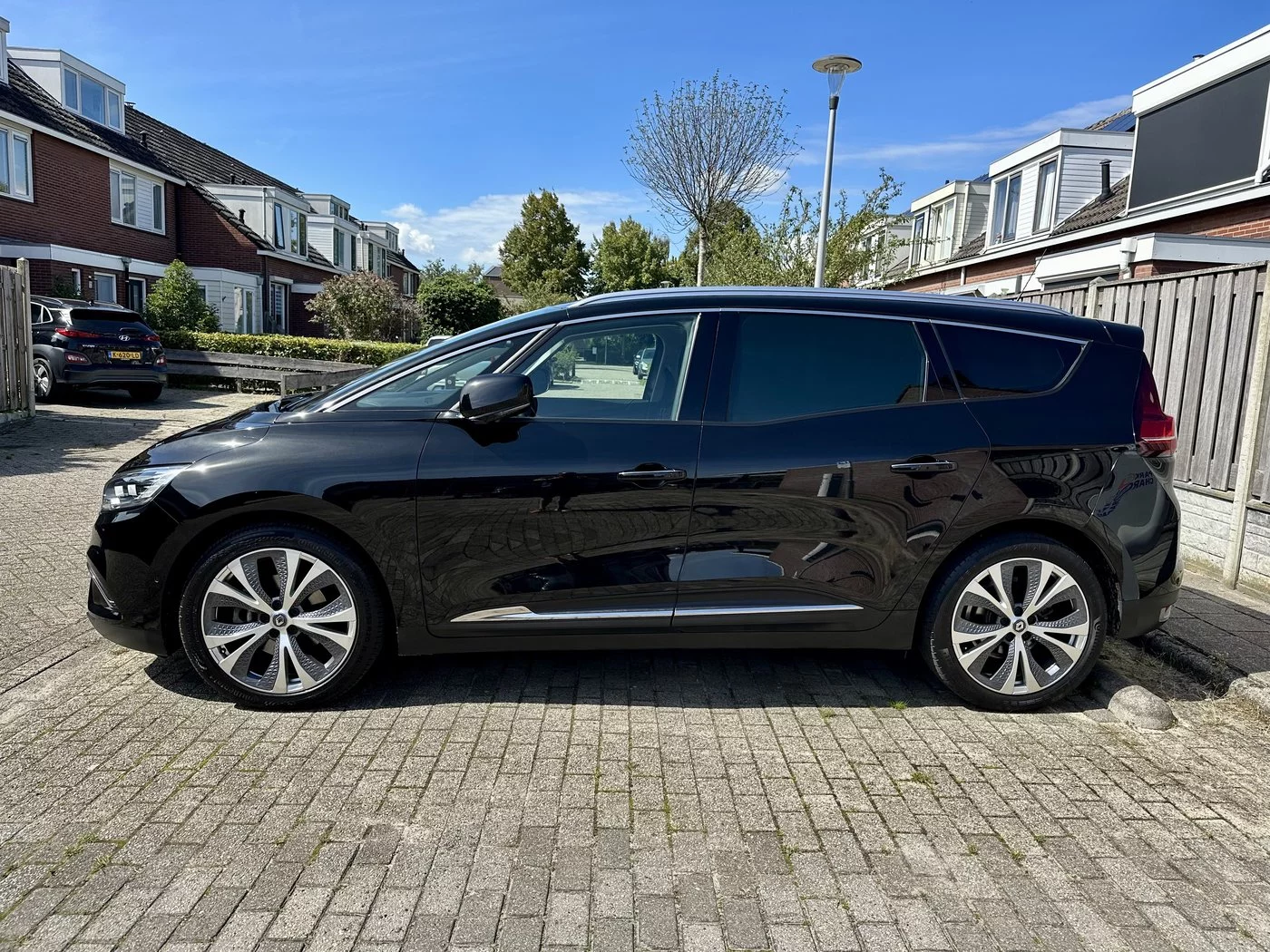

[ATTACH=full]146971[/ATTACH]

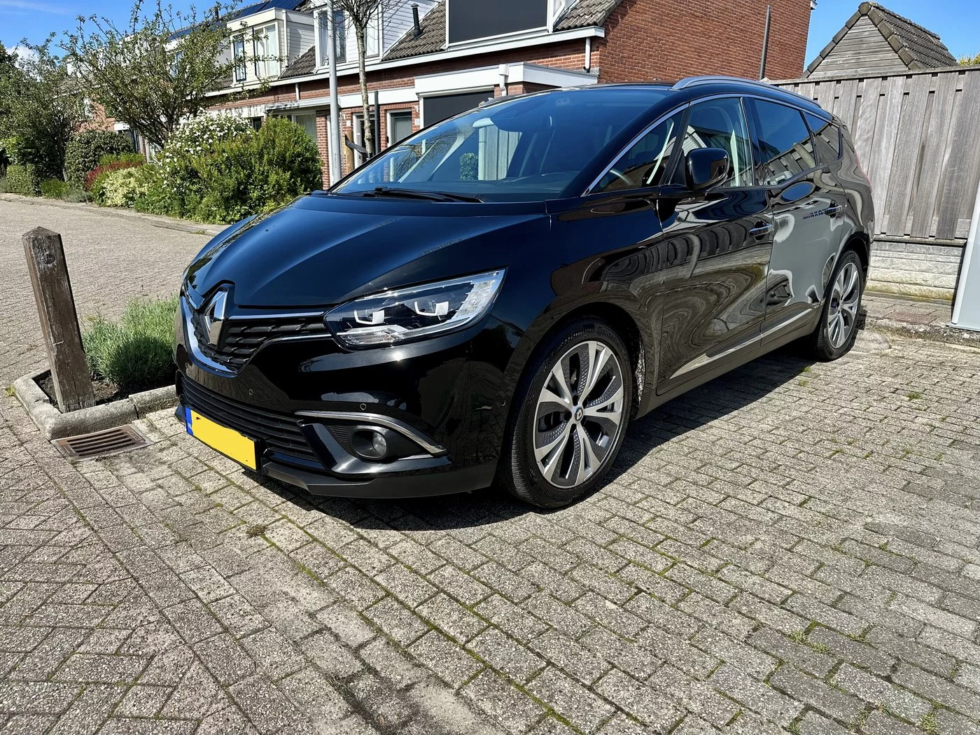

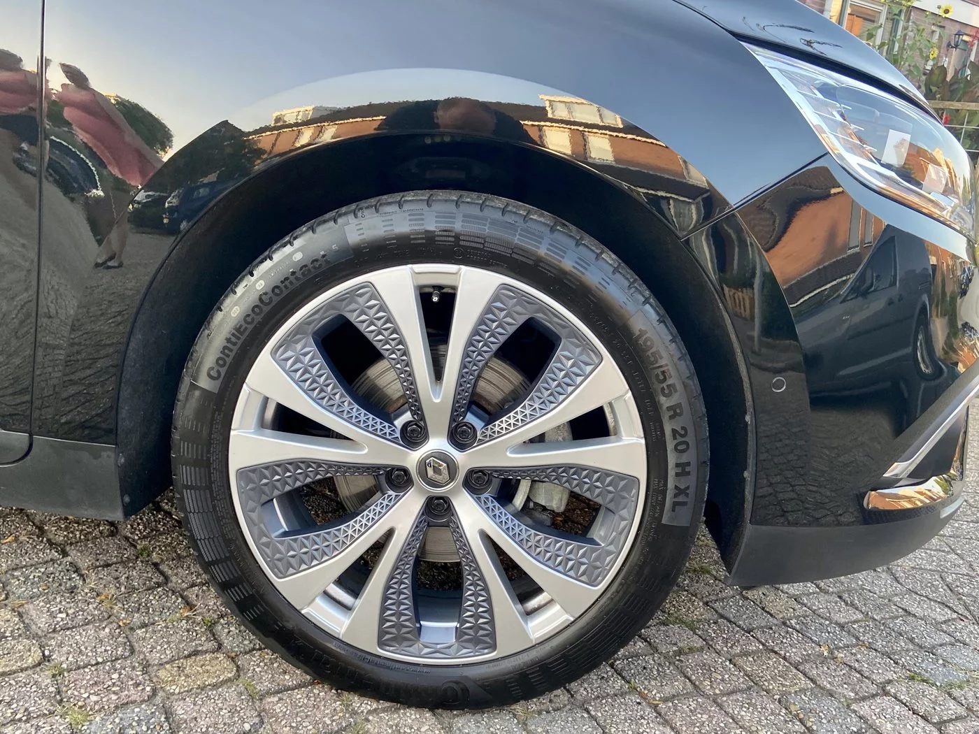

[ATTACH=full]146972[/ATTACH][ATTACH=full]146973[/ATTACH][ATTACH=full]146974[/ATTACH]
