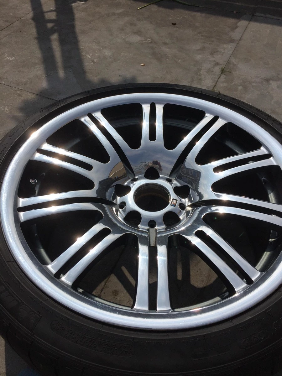

Ik heb een vraag.
Mijn velgen zijn gepolijst en hebben geen blanke lak laag.
Ik heb ze van de winter geheel behandeld met een polijst middel om ze weer knap te laten glimmen.
Nu heb ik ze daarna behandelt met Wheel Sealant https://www.Carclean.com/product/Poorboys_World/Wheel_Sealant_235ml_PB_WS_100734
Maar nu wil ik ze eerdaags gaan behandelen met Gyeon Q2 Rim.
Met wat kan ik ze voorbereiden op deze behandeling en wat kan ik het best gebruiken om ze polijsten?

Wil gewoon weten wat je nodig hebt om deze smetteloos te laten glimmen met mijn polijstmiddel en lappenschijf blijven er toch krassen op de velg zitten. En binnenzijde is gespoten dus dat moet ook netjes blijven.
Ik heb geen nieuw inzicht m.b.t. je vraag maar wilde wel ff zeggen dat ik je wielen supermooi vind!
Kan je niet voorzichtig met de hand finishen met een fijner polijstmiddel om een krasloze finish te krijgen?
En inderdaad, super mooie wielen. Compliment!
Ja misschien een ander polijst middel gebruiken maar welke?, maar ga dit pas doen als de zomer voorbij is en de auto weer in de stalling gaat dan in alle rust de velgen doen. Maar een goede voorbereiding is het halve werk;)
Zijn de overgebleven krassen niet simpelweg te diep? Dan zou het betekenen dat je het materiaal zou moeten gaan polijsten/schuren tot het weer vlak is en dan polijsten tot hoogglans. Ik neem aan dat als het ongelakte velgen zijn, dat je met schuurpapier, steeds fijner en fijner, de velg zo glimmend hebt gekregen en zou je nu middels polijsten dat laatste beetje hoogglans erin kunnen brengen.
Ikzelf gebruik een Finishing Cone om velgen mee te polijsten. Er zijn ook Cutting Cones, maar deze zouden te grof zijn voor de gemiddeld dunne blanke lak op een velg. Recent hebt ik de redelijk complexe velgen (lees; veel randjes/kiertjes/etc) gepolijst. Deze hadden echter wel blanke lak en dit polijst je dan. In jouw geval zou je dit kunnen proberen i.c.m. een polijstmiddel uit de Monello-lijn of de Scholl-lijn.

Dank je voro de tips, ga er zeker wat mee doen, krassen zijn denk ik niet erg diep. Ze zijn bij aankoop geheel gepolijst dor professioneel bedrijf. Maar wil ze beschermen met de Gyeon Rim maar hiervoor wel in optimale toestand brengen.
