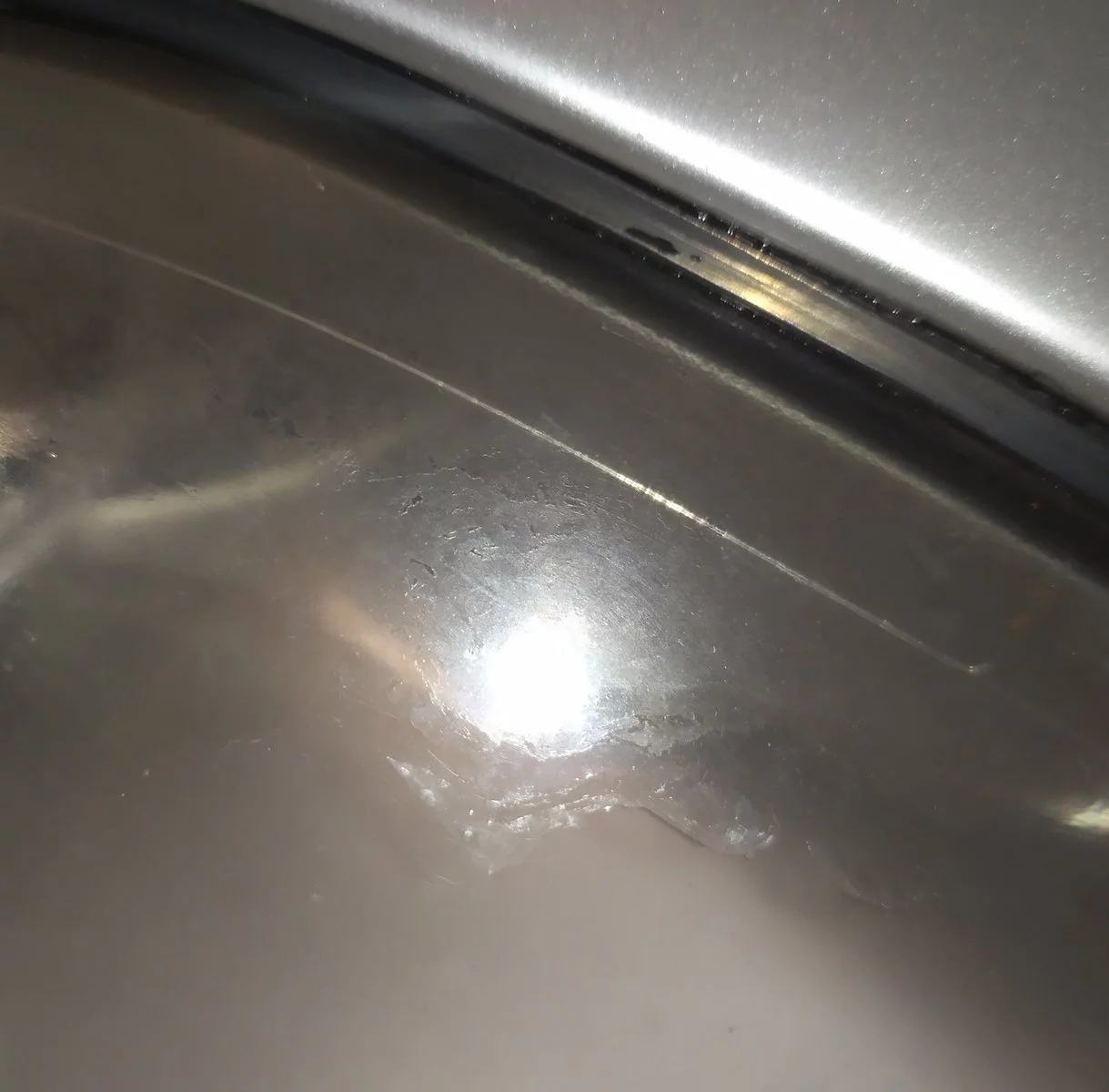

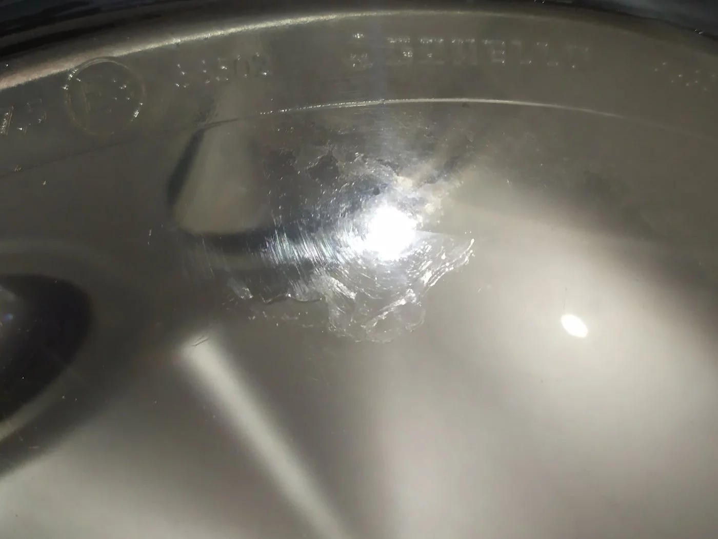

Beste allen,
Ik heb een vraag m.b.t. het restaureren van de koplampen.
Nu ben ik van plan de lampen a.s. zaterdag op te schuren met : 600, 1200, 2500.
Vervolgens de lampen natuurlijk ook te beschermen, want tja anders doe je alles voor niets...
Ik zat te denken om de lampen te spuiten met een blanke lak. (ik zet de link er niet bij i.v.m reglementen)
Het is een hoogglans transparante spuitvernis op olie basis.
Is dit een goed idee en/of hebben jullie tips?
Is een wax tijdelijk genoeg?
Dit omdat carclean een coating waarschijnlijk niet voor zaterdag geleverd krijgt.
Vriendelijke groet,
Guus

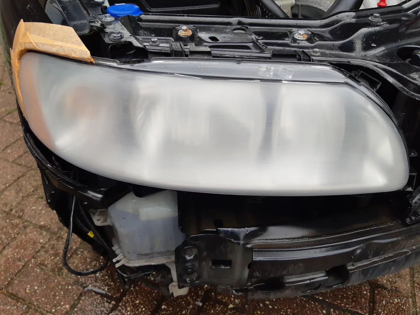

Ik heb 2 weken geleden samen met mijn zoon de koplampen van zijn pas aangeschafte Volvo S60 (2007) gepolijst.
Koplampen waren vorig jaar al eens door de vorige eigenaar bij een "Vakgarage" laten polijsten (i.v.m. APK), maar dat zag er niet uit.
Wij hebben de bumper gedemonteerd om goed tot op de randjes en in de hoekjes te kunnen schuren en polijsten, en hebben daarna de volgende stappen doorlopen:
- Ontvetten met Nanolex Ex
- Droog schuren met 600 (om het restant van de oude fabriekscoating eraf te schuren; erg hard en dik!);
- Door deze 1e stap droog te schuren kon je erg goed zien waar er nog restanten coating weggeschuurd moesten worden;
- Nat schuren met achtereenvolgens (deze korrels hadden wij liggen, vandaar sommige minder logische stappen):
* 600
* 800
* 1200
* 1500
* 2000
* 3000
- Telkens de schuurrichting haaks op de voorgaande stap!
- Polijsten met Scholl S3 op gele Monello pad
- Polijsten met Scholl S30 op groene Monello pad
- Coaten met Gyeon Q2 Trim
- Na 2 uur nogmaals coaten met Gyeon Q2 Trim
De koplampen zijn niet meer helemaal nieuw geworden (het lijkt of het ook een beetje ín het kunststof zit), maar toch een GIGA verbetering met hoe het eerst was. Hoe het zich gaat houden zien we wel. Ik hoop op 1 a 2 jaar, uiteindelijk zullen het wel een paar nieuwe koplampen worden maar voor nu was het budget daarvoor op....
Spuiten met 2K blanke lak durfde ik persoonlijk niet aan. Je moet dan toch in 1 keer een mooie volle laag spuiten, om te zorgen dat deze mooi strak opdroogt. Mislukt dat, dan kan je weer van voren af aan beginnen met schuren en polijsten, en een nieuwe bus 2K lak (want dat hard uit zodra het gemengd is).
PS. In de 1-na-laatste foto lijkt het alsof er een flinke kras te zien is vanuit rechtsonder naar linksboven. Dat was echter een spinnenwebje aan de binnenkant van de lamp, wat pas zichtbaar werd na het polijsten. We hebben de koplamp daarom daarna nog gedemonteerd en met een slangetje op de stofzuiger, via de opening van de H7-lamp, het webje weg kunnen zuigen.
