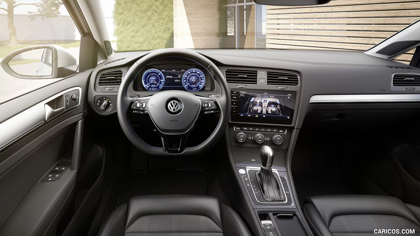

Beste mede carcleaners,
Ik ben opzoek naar een product dat een glans aan kan aanbrengen op mijn dashboard. Kortom het effect van een cockpitspray al wil ik dit uiteraard niet gebruiken en ben ik op zoek naar een product van veel beter kwaliteit.
Ik heb zelf gekeken naar de Natural Look Dressing van PW, ik las alleen in de omschrijving dat het meer een mat effect geeft dan een glans. Iemand verder een alternatief die wel een glans geeft?
Foto toegevoegd, om een idee te krijgen bij het dashboard.

Persoonlijk vind ik de Natural Look van PBW echt een superproduct. Het geeft een lichte glans maar daarentegen lijkt de kleur veel voller.
Als ik jou was zou ik even zoeken hier op het forum want volgensmij is er al voldoende over Natural Look geschreven en zul je her en der ook
wel wat foto's treffen wat dit product doet.

NaturalLook geeft (mits je het uitwrijft) een matte ei-glans
Al eens een nieuwe auto met een glanzend dashboard gezien ?
Heeft ook iets te maken met reflectie en veiligheid

Als ik jou was zou ik ook voor een matte glans gaan. Ik heb ooit meegereden in de auto van @Quantoxx toen hij net zijn dashboard had behandeld met, volgens mij, Autoglym Vinyl and Rubber care en dat vond ik niet zo prettig vanwege de glans.

Glanzend dashboard? Wil je ook een matte voorruit? :p
Natural Look is hiervoor mijn go-to product. Je voed het kunststof, zonder glans. Je kan dit ook gulzig aanbrengen en niet afnemen, dan heb je meer glans. ;)

@Quantoxx Hahaha een matte voorruit klinkt niet als een verkeerd idee:p
Bedankt voor alle tips en de eenduidigheid, ik weet wat mij te doen staat de Natural Look staat in mijn winkelmandje voor zaterdag! Moet ik voor het aanbrengen nog een speciale doek hebben of volstaat een MF doek (uiteraard een schone/nieuwe)?
