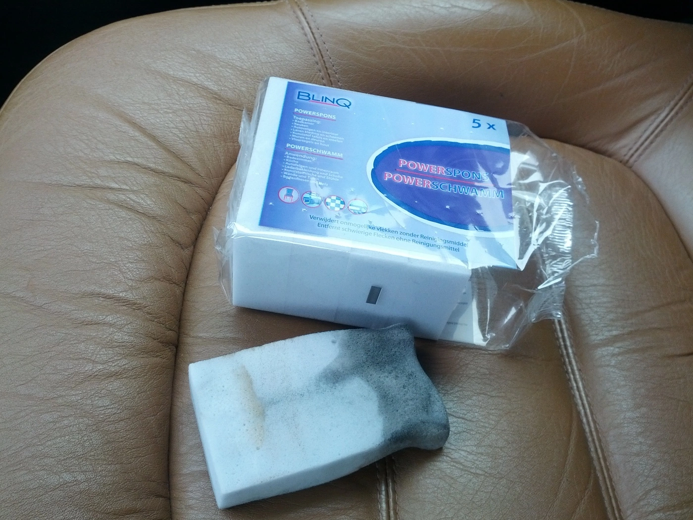

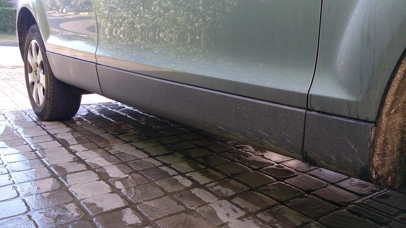

Verkleurde parafaanplaten, sideskirts, bumpers en andere kunststofdelen kreeg ik alleen maar proper en zoals origineel met die melaminesponsjes van de action.
Ik heb ook pre black wow, black wow, AF trimrestore, PB NL, apc etc etc geprobeerd, maar het makkelijkst en beste werken die sponsjes. Daarna een laagje black wow oid en het ziet er uit als nieuw.
Deze parafaan was helemaal wit uitgeslagen, dood en het zoog alles zo op.
Om te huilen. Nu ziet dat er zo uit!

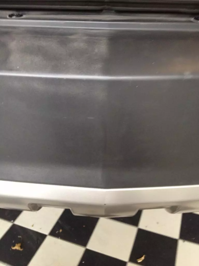

Blijf met alle dressings, apc's ervan af, dan behouden je bumpers, trims etc het langste hun originele kleur.
Zijn ze verweerd, pak een fohn en fohn ze tot een satijn zwarte kleur.

Ik heb mijn Antara van 2008, altijd netjes gedrest en ontvet.
Bumpers zijn zo vaal als weet ik het wat..
Tijdje geleden stond ik naast een andere geparkeerd, vol krassen en schrammen, maar wel mooi egaal zwarte bumpers....
Bovenstaande foto is tijdens het föhnen genomen, verschil is goed te zien lijkt me.

Dat fohnen heb ik ook geprobeerd. En hoewel het zeker weer donkerder wordt is het moeilijk dit egaal te krijgen en verandert de textuur van het goedje. Probeer het maar eens met zo'n zakje wondersponzen van de action. Goed nat gebruiken en je zult versteld staan!
Die eerste foto is niet de goede :-" Haha, dat zou wat zijn. Die tweede foto wel, en mijn inziens oogt dat alsof het een nieuwe is :heart_eyes:
Deze bedoel ik

@Bartr123: de reguliere haarföhn of zo'n verf-afhaal-föhn ( zal best een andere goede naam hebben ) ?
Ik heb gelezen dat je de dressing er wel op kan doen, maar dan tijdens/net na het föhnen: het plastic staan dan wat meer 'open' en als de dressing er in zit dan 'sluit' het plastic weer en houd de dressing vast.
Jij hier ervaring mee en/of een gedachtegang over? ( mag uiteraard ook een ander met ervaring )

Dat is zeker een duidelijk verschil bartr123. Wat mk-us aangeeft klinkt ook niet gek.
