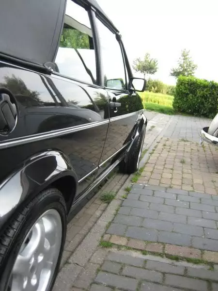

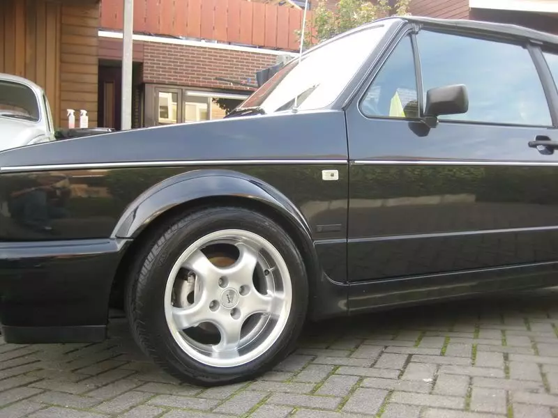

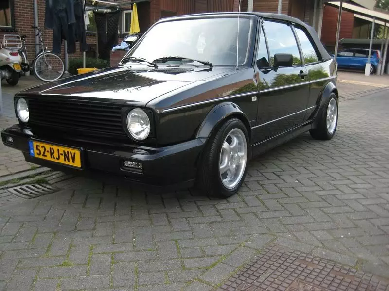

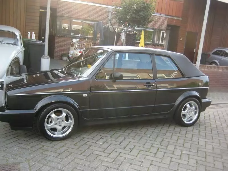

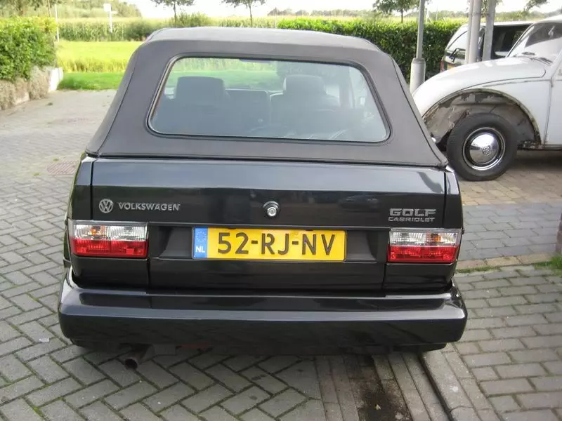

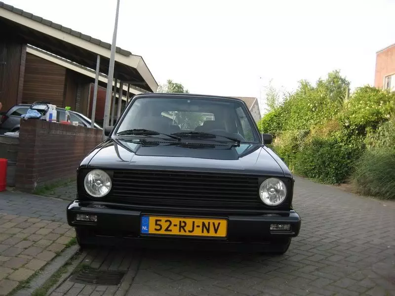

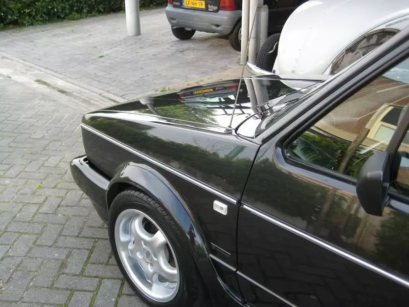

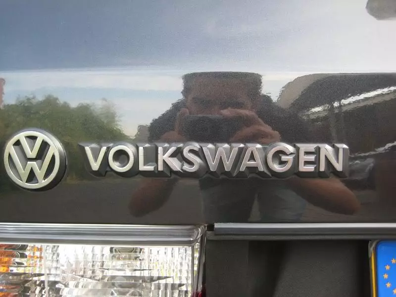

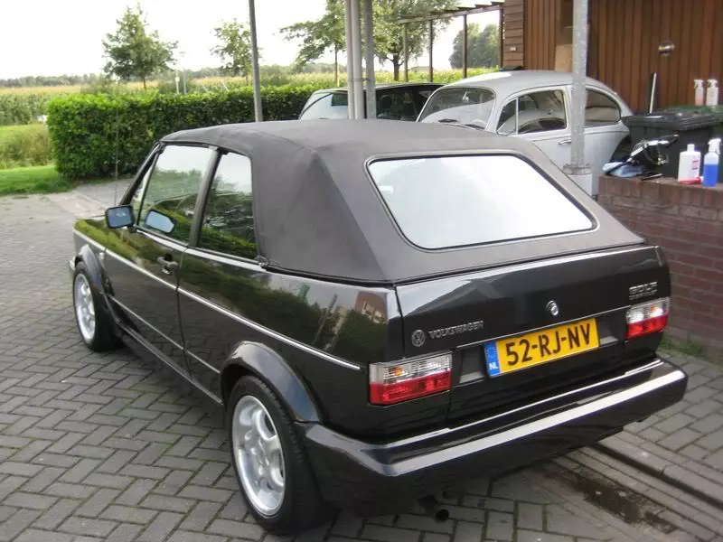

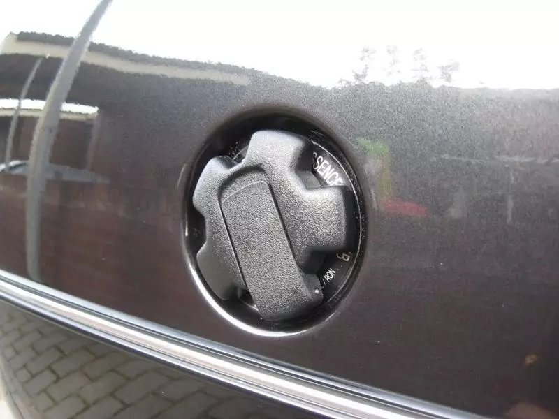

Vandaag heb ik een Golf 1 Cabrio van buiten gepoetst. Een superleuke auto, maar met de nodige lading swirls. Heb me in ieder geval wel vermaakt! Was een lekker dagje ;)
Werkwijze:

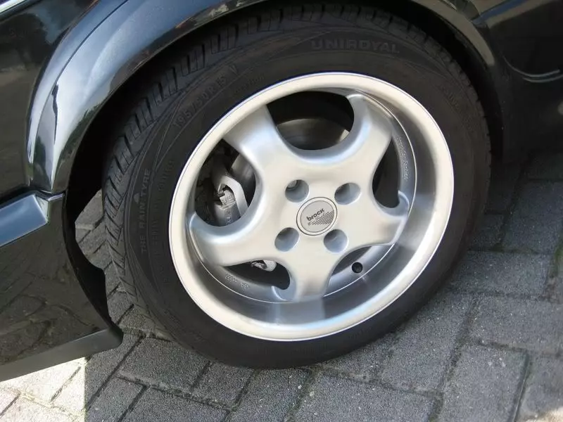

Wassen met vaatwasmiddel (heb hier voor het poetsen nou eenmaal goede ervaringen mee), 2BM en Microfiber Washmitt.

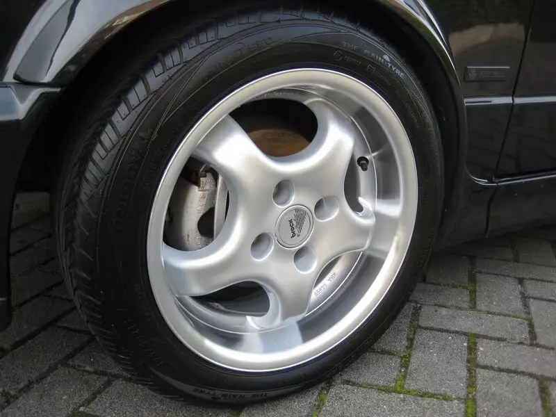

Wielen met diverse borstels en shampoo (ze waren bijna helemaal schoon)

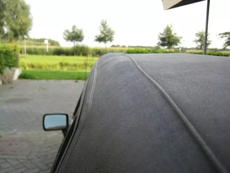

Cabriodak met APC 1:10 en wasbezem
Drogen met Miracle Dryer
Kleien met Meguiar's consumentenklei en Last Touch 1:1
Poetsen met Autoglym Super Resin Polish icm. de Excenter en een groene Lake Country pad
Waxen met Poorboy's Natty's Paste Wax
Wielen met Autoglym SRP
Banden met High Gloss Endurance Gel (sample van Meguiar's) wat een geweldig product, heerlijke geur en erg zuinig!
Ruiten met NXT
Trims met ASD
Dak 2x met Autoglym Vinyl & Rubber Care
Foto's
Voor:
Tijdens:
Voor:
Na:

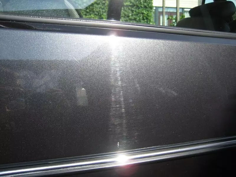

50/50 (Heel veel swirls weggekregen!):
Na:
Groeten Matthijs :)

Prachtige resultaten ,ook een mooie 50/50..:)^
Ook goed dat de eigenaar de wagen in goede conditie (bijna orginele) heeft gehouden.

Mooie cabrio zeg! En die swirls zijn inderdaad aardig weggewerkt. Om echt alles tot het laatste dingetje eruit te halen is niet te doen. Je moet altijd onthouden hoe het was en hoe het nu is. Vergeet niet dat die auto langer mee moet en misschien moet er over een paar jaar een wat diepere kras uit en als je nu te ver gaat en dan die kras nog eens dan is het misschien gelijk einde oefening. Soms is het beter om niet alles eruit te halen. De eerst 90% heb je zo, die laatste 10% maakt het zo moeilijk.
