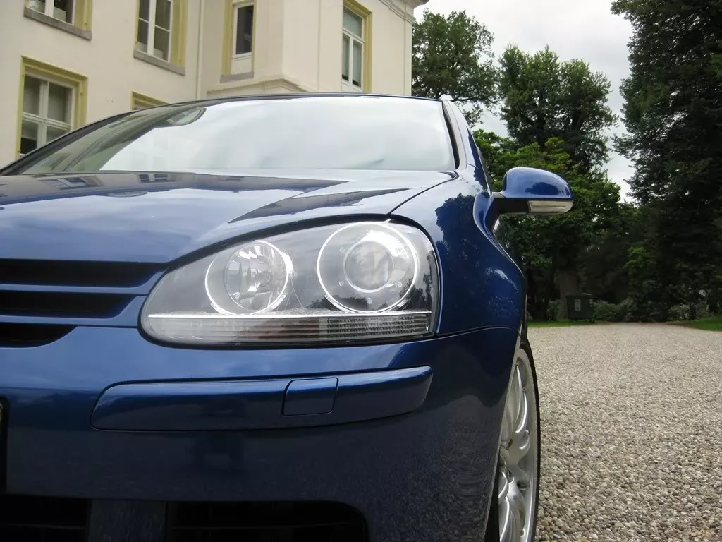

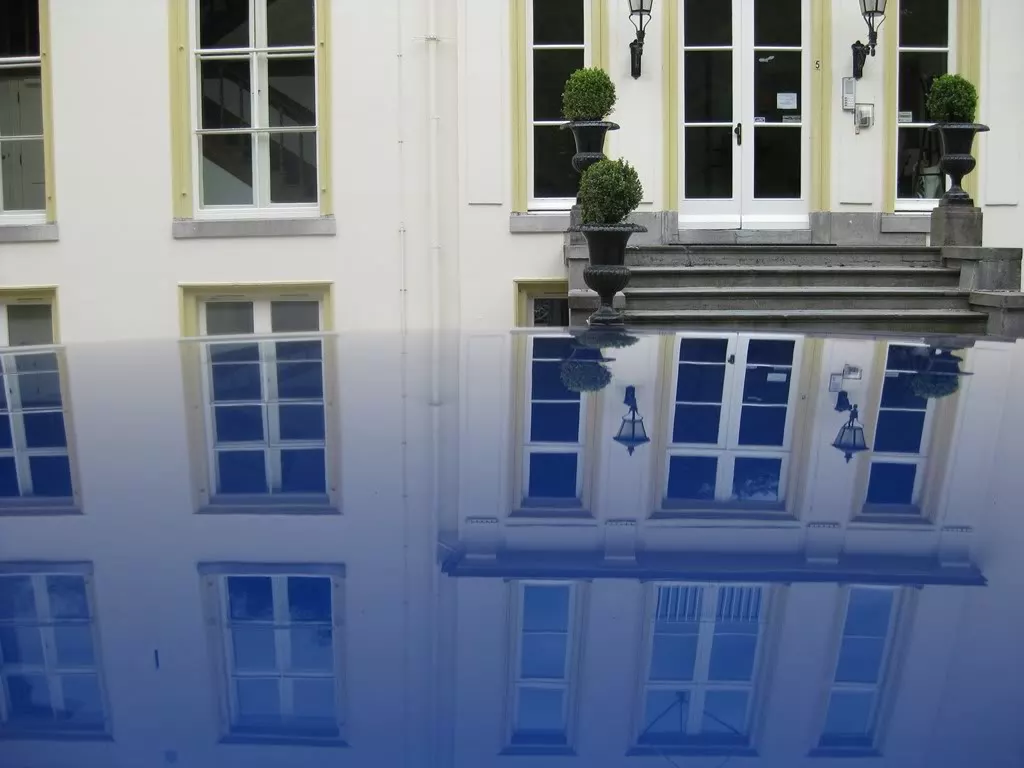

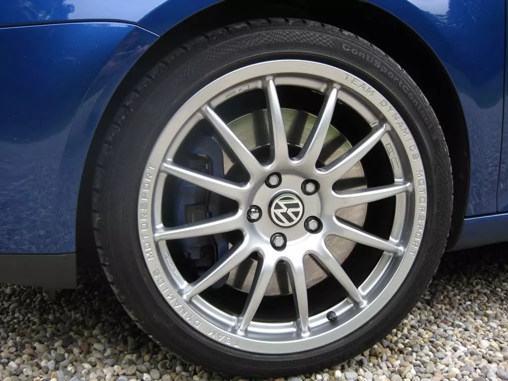

Ik kon dit weekend eindelijk mijn nieuwe DAP900 uitproberen, ik heb geen voor-pics gemaakt(sorry!), dus hieronder alleen de resultaten.
Voor een eerste sessie met de DAP geen onaardige resultaten, al zeg ik het zelf :-"
Weapons of choice:
- Gewassen met Meguiars Gold Wash
- Gekleid met Meguiars clay + Meg. Quick Detailer
- Afgedroogd met Poorboys waffle
- Oranje Monello kompressor pad + Monello Mezzo
- Witte Monello kompressor pad + Monello Finale
- Eindresultaat getopt met Dodo Juice Blue Velvet Pro

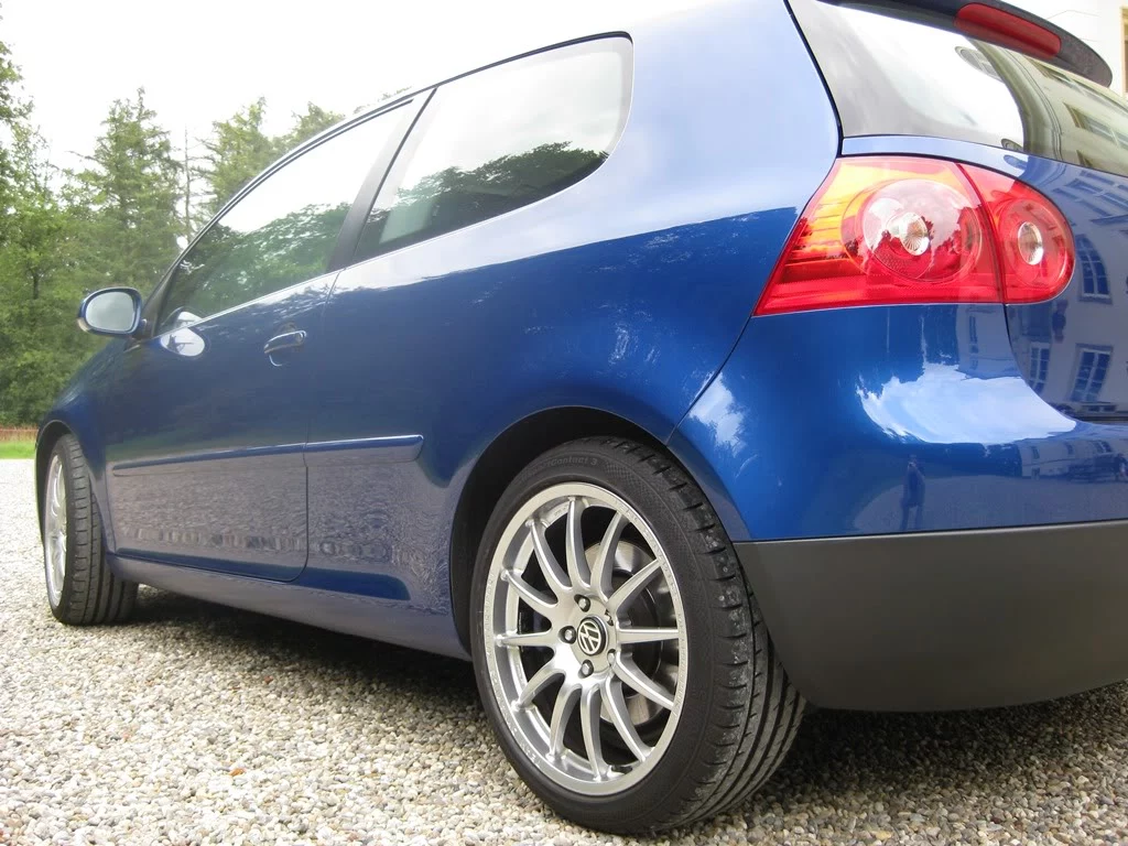

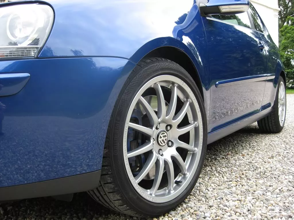

Wielen:
- 1e remstof sessie met Meguiards Wheel cleaner
- 2e remstof sessie met Iron-X
- Wielen ingesmeerd met Poorboys Wheel Sealant

Reflectie achterklep:
Reflectie linkerdeur:
Reflectie dak:
Wieltjes:

Ziet er goed uit:)^
Tipje :
Volgende keer met wat APC en een kwastje ook je remklauwen een beetje schoonmaken , staat een stuk netter;)

Mooi resultaat.
De laatste polijst stap was Wit+Finale. Zowel de pad als Finalehebben een cuttingfactor. Probeer eens te eindigen met een pad zonder cuttingfactor.

Thx, voor alle tips en opmerkingen!!! :)^
Klauwen kom ik helaas (nog) niet bij zonder momentsleutel...
Tip van eindigen met pad zonder cuttingfactor ga ik onthouden(kwam gisteren al ernstig in tijdnood, en was bang dat het ging regenen).
