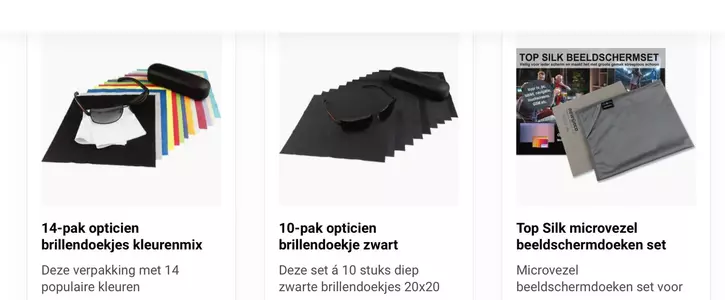

Mijn manier: Krasjes op pianolak voorkomen, door het stof er eerst met een zachte make-up poeder kwastje af te stoffen. En niet gelijk met een doek overheen te vegen. Daarna sprayen met brilreiniger en zachtjes afvegen met een microvezel brillendoekje of beeldschermdoek.
